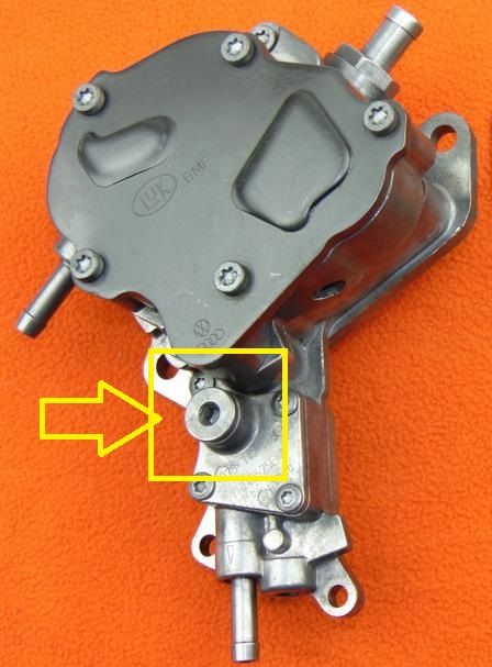

    Witam. Passat B5 1.9 TDI 2002rok,na pompowtryskach kod silnika AVB. Auto gaśnie czasem gdy podczas jazdy dojeżdżam do skrzyżowania lub gdy chodzi na biegu jałowym. Zdarza się to sporadycznie. Po podpięciu testera diagnostycznego brak kodów. Wymieniony kosz z pompą paliwa w zbiorniku, filtr paliwa,przedmuchane prewody od filtra do zbiornika. czujnik położenia wału.

    Witam trzeba pomierzyć ciśnienie paliwa na pompie tandemowej.

    Ocena: 4
    Musisz odkręcić zaślepkę i wkręcić manometr. Będziesz wiedział jakie jest ciśnienie. VW Passat B5 1.9 TDI AVB (2002) - gaśnie na biegu jałowym i podczas zatrzymań, brak błędów
