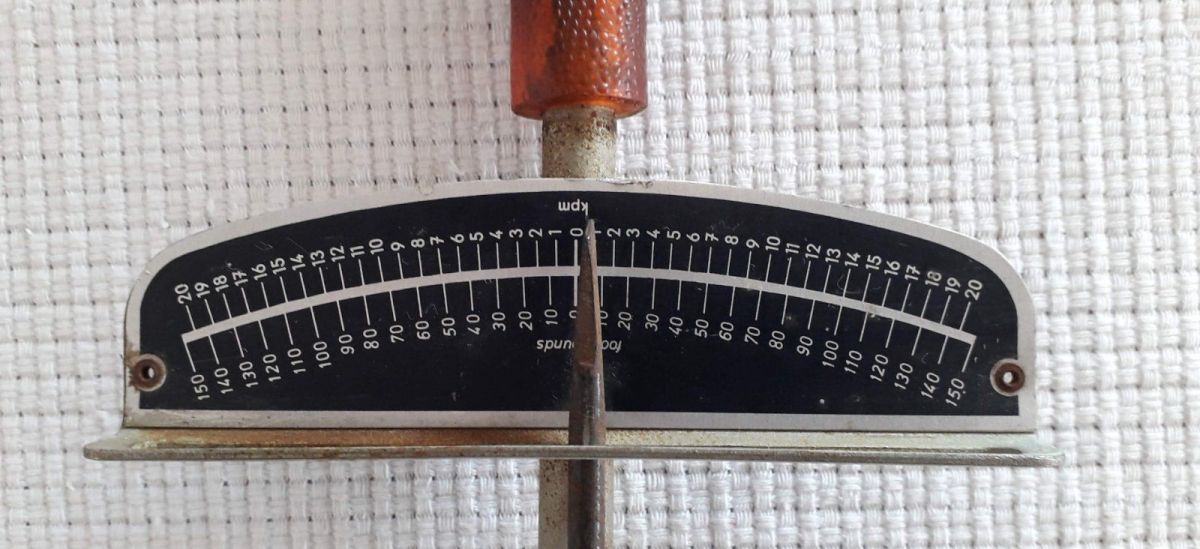

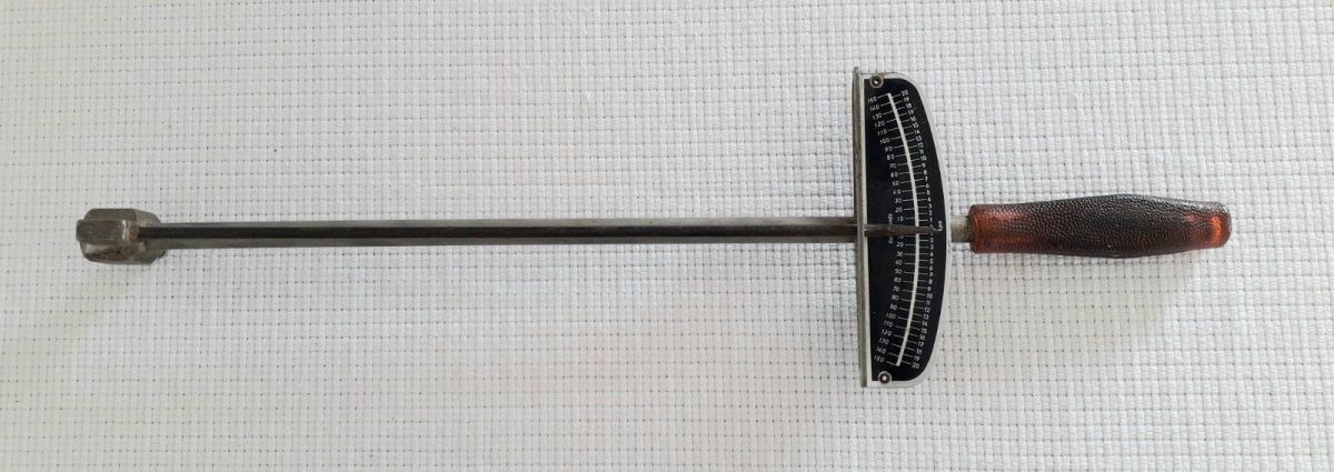

    Pamiętasz te stare klucze ze skalą, tam nie było znaczenia czy gwint był lewy czy prawy.
    Fotki przykładowe:
    Fotki przykładowe:
    Klucz dynamometryczny dwukierunkowy: polecany, niedrogi, 20-100 Nm, do śrub lewych, cena ~150 zł.
    Znam, ale dziś to szmelc - urządzenie b. niedokładne. Potrzebuję klucza, który klika w prawo i w lewo.

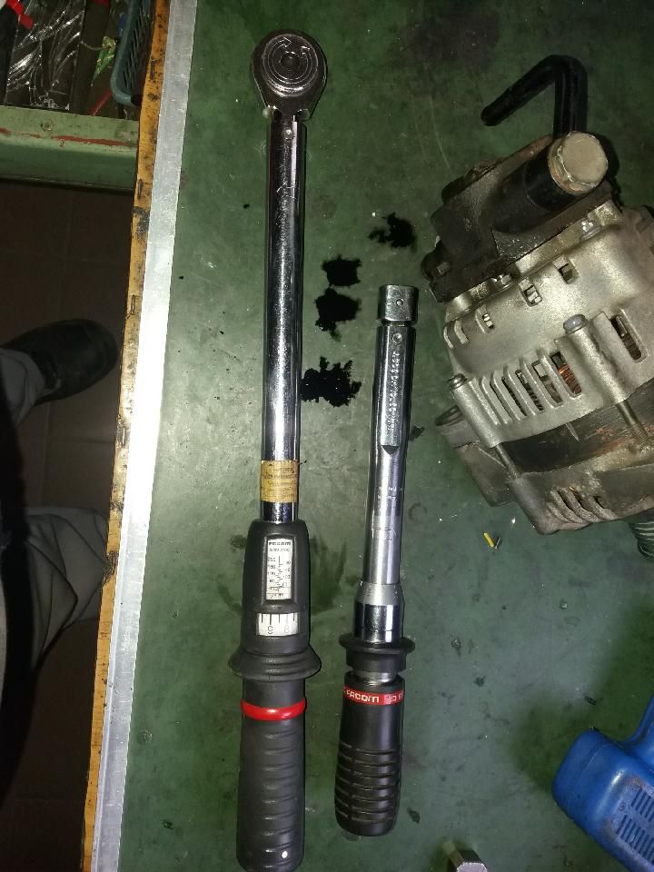

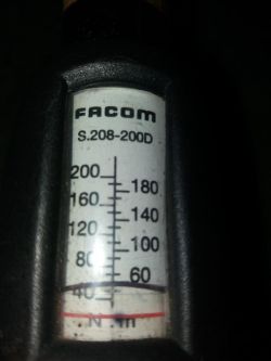

    Masz tutaj klucz który spełni Twoje oczekiwania.
    Klucz dynamometryczny dwukierunkowy: polecany, niedrogi, 20-100 Nm, do śrub lewych, cena ~150 zł. Klucz dynamometryczny dwukierunkowy: polecany, niedrogi, 20-100 Nm, do śrub lewych, cena ~150 zł.
    Ten mniejszy jest chyba od 15 do 50 (jednokierunkowy), ten duży od 40 do 200 (dwukierunkowy).
    Tak, wiem że da się kupić taki klucz za 1500 zł - jak na twoich zdjęciach. Da się też pewnie już kupić za 800 zł. Jednak ja potrzebuję do okazjonalnego użytku i nie chcę wydawać więcej niż 150 zł. Klucz dobrej jakości, ale tylko do prawych śrub kosztuje poniżej 100 zł. Klucz za 1000 zł nie spełnia moich oczekiwań, bo ja wiem, ze za tyle to da się kupić w każdym, pierwszym z brzegu sklepie.
    Raczej cieszyłbym się, gdyby ktoś napisał. Kupiłem ten...., zapłaciłem 150 zł i mierzy w obie strony. Liczę na info od osoby, która kupiła np. któryś z tych kluczy na allegro i potwierdzi mi, że "klika" w prawo i lewo (klika dotyczy łamania się blokady przekroczenia momentu a nie grzechotki).

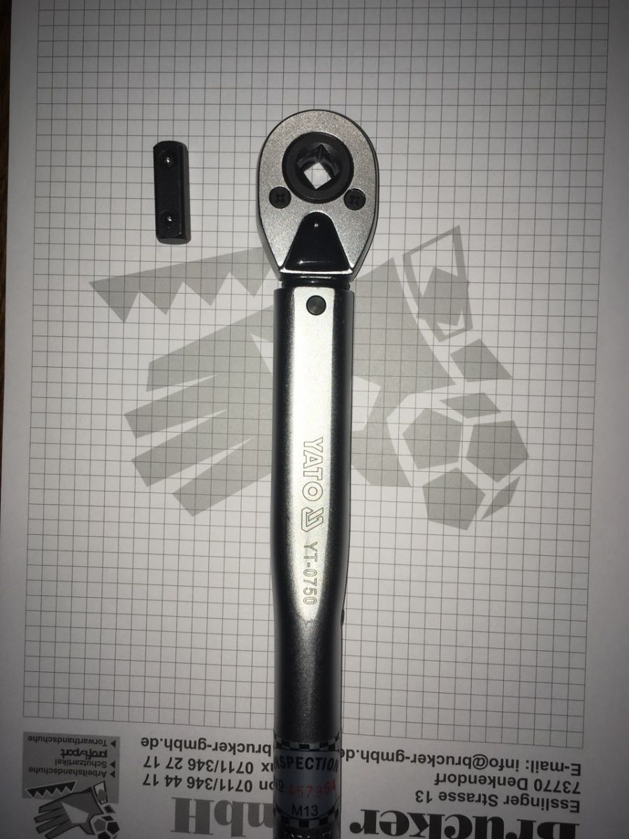

    To może poszukaj coś w rodzaju YATO YT-0760 gdzie kwadrat można przełożyć na drugą stronę. Ewentualnie może w którymś z tańszych do się przełożyć "na lewo" i będzie tylko do lewych gwintów.
    Taki jest bdb, chociaż jest tak naprawdę jednokierunkowy. Będzie mierzył w obie strony, bo wystarczy go obrócić o 180°. Większość niestety nie ma przekładanego kwadratu. Nie udało mi się wcześniej tego modelu znaleźć.
    Z tym, że ma zły zakres jak dla mnie, bo od dołu za mało.
    Ten będzie lepszy:
    Yato YT-0750 3/8" 20-110 Nm na allegro od 199 zł i chyba tego kupię.

    Zamówiłem Yato YT-0750 3/8" 20-110 Nm za 199 zł.
    Te wszystkie są fajne co podajecie ale wielokrotnie droższe.
    Jak doleci to sprawdzę i napiszę. Chodzi o to, aby kupić w rozsądnych pieniądzach a był dobrej jakości. Jak się nie sprawdzi to zwrócę i zamówię inny.

    Michał_74 napisał:
    Szukaj takiego co ma w główce grzechotki otwór kwadratowy i przekładany krótki kwadrat. One działają w dwie strony.
    Jak napisałem wyżej zamówiłem Yato YT-0750 czyli właśnie taki z kwadratowym otworem na wylot gdzie trzpień jest ruchomy.
    Edit: Zamówiłem klucz i doleciał. Klucz jest sporo droższy (2x)niż zwykłe klucze, które mierzą tylko przy dokręcaniu i kosztował 199 zł z wysyłką na Smart na Allegro. Mierzy w obie strony, bo ma przetykany trzpień do nasadek. Dlatego też producent usunął przełącznik grzechotki gdyż nie jest w tej sytuacji potrzebna. Po prostu przeciskamy trzpień na drugą stronę i odkręcamy śrubę. W tej sytuacji pomiar jest wykonywany w tym samym kierunku co przy odkręcaniu, gdyż klucz zostaje odwrócony o 180°. Pomiar jest wtedy zawsze zgodny ze strzałką wytłoczoną nad skalą.
