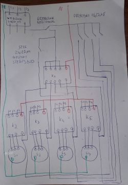

    Witam, mam w urządzeniu 4 silniki 3 fazowe od 1,5 do 2,0 kW i chciałbym zrobić sterowanie nimi aby się wszystkie jednocześnie włączały i wyłączały. Sterowanie będzie impulsem z innego urządzenia, myślałem aby podłączyć do każdego silnika oddzielny stycznik i te styczniki sterować dodatkowym stycznikiem ( nazwijmy go k1) z 4 stykami na każdy silnik osobny. Urządzenie z którego będzie podawany sygnał po podaniu sygnału będzie załączać stycznik k1 który będzie podawał 4 sygnały do załączania styczników przy silnikach. 4 oddzielne ponieważ chciał bym zrobić przełącznik na sterowanie automatyczne czyli takie jak wyżej i oddzielnie na ręczne gdzie silniki dało by się uruchamiać pojedynczo przyciskiem ręcznym. Przełączanie automatyczne a ręczne było by na zasadzie że przełącznik odcina napięcie do stycznika k1 a podaje prąd na przyciski zwierne ręczne (po jednym na każdy silnik) a te przyciski podawały by prąd do styczników na silnik. Mam do Was prośbę o ocenę tego rozwiązania? Bo teoretycznie będzie wszystko działać ale czy można zastosować takie rozwiązanie ? Będę bardzo wdzięczny za pomoc oraz wszystkie sugestie.

  • #4 20369457
    prezesss89
    Poziom 8  
    Posty: 77
    Ocena: 15
    pafciowaw napisał:
    Jeżeli "na dziś" tak to działa - że wszystkie na raz się załączają to będzie działać.
    Sterowanie robię od zera dokładniej to są 4 osobne urządzenia zestawione razem i muszą się wszystkie włączać i wyłączać jednocześnie.
    pafciowaw napisał:
    Zamiast "stycznika K1" można dać przekaźnik z 4 torami łączącymi (prąd na zasilenie cewek styczników silników jest mały i styki przekaźnika wystarczą, a cena dużo mniejsza).
    Styczniki mam kupione ale dziękuję za sugestie, na przyszłość będę wiedział :-)
    pafciowaw napisał:
    Jedna uwaga: całe sterowanie cewkami styczników i przycisków ręcznych musi być z jednej fazy (lub jednego zasilacza - przy prądzie stałym, np. 24 Vdc/lub ac)
    Sterowanie będzie 230v dobrze wiedzieć bo z innej maszyny chciałem wziąć + do sterowania ale jest tam wolny styk zwierny do niego doprowadzę + i wtedy będzie mi go ta maszyna tylko zwierać. Niżej dołączę schemat jak wymyśliłem żeby to działało.
    Krzysztof Reszka napisał:
    Narysuj swoją wizję na schemacie, bo to nie jest takie proste.
    Narysowałem schemat jak myślałem to podłączyć, przepraszam za kolory wiem że są nie odpowiednie ale takie miałem pod ręką, schemat bardzo amatorski ale mam nadzieję że będzie czytelny. 4 silniki 3f - sterowanie wszystkimi jednocześnie, weryfikacja rozwiązania
    #5 20369557
    Krzysztof Reszka
    Posty: 10574
    Pomógł: 609
    Ocena: 1548
    Tak więc przeanalizujmy schemat. To że silniki powinny mieć jakieś zabezpieczenia nadprądowe to już chyba wiadomo więc myślę że się tam znajdą. Teraz sprawa " przycisków" według tego co namalowałeś to powinny być to przyciski bistabilne lub przełączniki. Kolejna sprawa to że my nie wiemy bo nie napisałeś co te silniki mają napędzać. A jest to ważne z punktu widzenia tego schematu.

  • #6 20369609
    prezesss89
    Poziom 8  
    Posty: 77
    Ocena: 15
    Tak zapomniałem dodać między stycznikami a silnikami chciałem zastosować wyłączniki termiczne montowane bezpośrednio pod styczniki
    Tak miały to być przyciski które zwierają tylko w momencie naciśnięcia przycisku.
    Silniki będą napędzać kosz zasypowy i podajniki taśmowe.
    Jako że silniki są cztery to może jakaś sygnalizacja pracy w postacie kontrolek.
    No w zasadzie sygnalizacja nie jest głupia, a czy sygnalizacje można wziąć + z jednej fazy z wyjścia wyłącznika termicznego i do kontrolki? Ogólnie to tak jak myślę to przydało by się też podłączyć to tak że w momencie kiedy jeden silnik przestanie pracować to wyłącza się całe zasilanie i zatrzymują się pozostałe.
    #7 20370046
    Krzysztof Reszka
    Posty: 10574
    Pomógł: 609
    Ocena: 1548
    Czyli nie bistabilne, czyli będą pracować silniki tylko wtedy gdy będziesz trzymać palcem przycisk.
    No i jasne , czyli dodajemy do układu przycisk bezpieczeństwa przerywający zasilanie do układu sterowania (wymagania przepisów) .
    Tak ale przez styk dodatkowy stycznika czyli jak stycznik trzyma to lampka świeci .
    Je ich styki pomocnicze połączyć w szereg z obwodem zasilania sterowania , wtedy przerwa któregoś termika spowoduje wyłączenie wszystkich.
  • #8 20372236
    prezesss89
    Poziom 8  
    Posty: 77
    Ocena: 15
    W planach miałem zamontować przyciski bezpieczeństwa (grzybki) przy urządzeniach i na skrzynce. A czy można zrobić to w ten sposób że zamontuję przyciski bezpieczeństwa ze stykami NC i zamontuję je na początku sterowania przed przełącznikiem auto/manual? Jeden na skrzynce sterowniczej i po jednym przy każdym urządzeniu, po przyciśnięciu któregokolwiek prąd nie będzie dochodził do sterowania i wszystko wtedy będzie się wyłączało? Tylko czy rozwiązanie tego w ten sposób będzie dobre?
    Czyli trzeba termiki z dodatkowym stykiem NC i poprowadzić przez nie zasilanie do sterowania, kurczę muszę przyznać że nad tym myślałem jak to zrobić bo było by to przydatne i na to nie wpadłem że można to zrobić w tak prosty sposób :-) Ogólnie dopiero się uczę tego wszystkiego, na własne potrzeby.
    Też teraz przyszło mi do głowy żeby przy urządzeniach (mimo że nikt się tam nie powinien znaleźć) to zamontować lampki ostrzegawcze takie migające które będą działały w momencie gdy tylko się właczy napięcie wyłącznikiem głównym, ale z tym to bez problemu sobie poradzę.
  • #9 20374238
    Krzysztof Reszka
    Posty: 10574
    Pomógł: 609
    Ocena: 1548
    Dobry pomysł.
    Też je dać pomiędzy wyłącz a przełącznik auto/ręcz.
