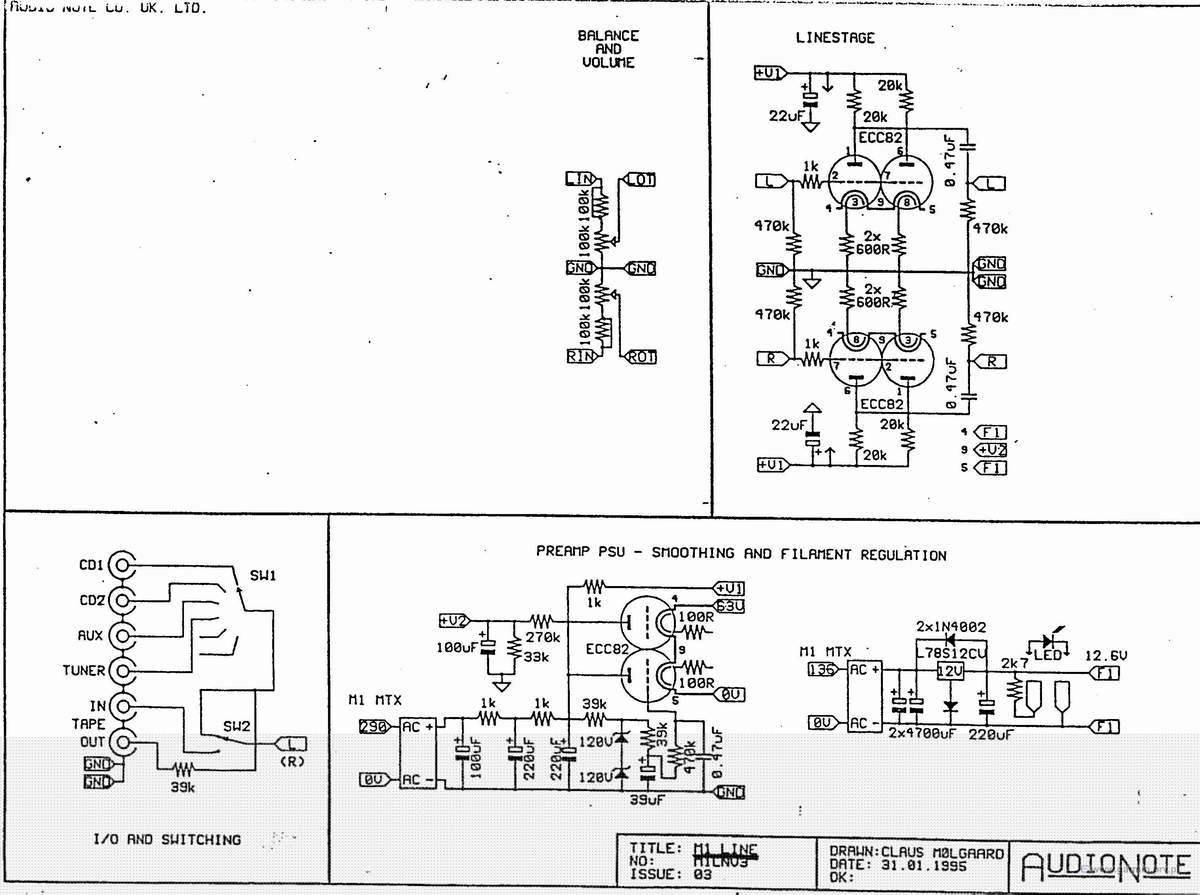

    Posiadam trafo z uzwojeniami wtórnymi 250V i 14V, 2 lampy ecc82. Chciałbym zrobic z tego dobry przedwzmacniacz lampowy. Prosze o jakis schemacik. Podobno firma audio note miała dobr przedwzmacniacz ale nie moge znalezc nigdzie.

    Znalzazlem schemat przedwzmacniacza audio note.Jest w zalaczniku.Czy wystarczy zrobic schemat ktory jest na górze (linestage)?
    Do tego zrobilbym zasilacz anodowy typu RC ktory dawałby ok 250V i zarzenie 12,6V.Na nozke 3 i 8 ida rezystory 2x600R czy przy montazu mozna polaczyc zworka obie nozki i zastosowac jeden rezystor 600R? Mam tez zdjecie tego przedwzmacniacza w oryginale i przed opornikami 2x20k wpiety jest jeszcze jeden (szeregowo do nich) niestety nie wiem o jakiej wartosci bo nie ma go na schemacie. Moze zadaje glupie pytania ale kompletnie nie znam sie na lampach. Jezeli zrobie wszystko tak jak na schemacie (linestage) pod V1 podepne 250V anodowego no i podlacze 12,6V zarzenie to wszystko bedzie dobez?

    Mam jeszcze jedno pytanie odnosnie zasilacza. Na lampę ECC82 podane są 2 rezystory 100Ohm. Gdzie je wpiąć? Może mają być połączone ze sobą?

    Te rezystory są od symetryzacji żarzenia. jeden łączysz z jednym końcem żarzenia a drugi z drugim, np. nóżka 4 i 5 jeśli żarzenie z 12,6V, te rezystory łączysz ze sobą i podpinasz je pod masę układu, jeśli żarzenie ma być z 6,3V tak jak było w tym schemacie to łączysz przy podstawce ze sobą nóżki 4 i 5 i dajesz tak samo tylko ze jeden rezystory do tych połączonych i drugi do 9 nóżki, i środek tak samo do masy. Tu mówisz ze masz trafko które daje 14V, ciekawe jaka jest obciążalność, czy pociągnie lampy. Jedna przy żarzeniu 12,6V pobiera 150mA a przy 6,3V po przeliczeniu 300mA.
    No więc tak, te 14V prostujesz sobie mostkiem, dajesz na stabilizator który podbijasz diodą jakąś prostowniczą, jak będziesz chciał mogę to dokładnie rozrysować. No i takie już odfiltrowane napięcie podajesz na grzejnik lampy i tą symetryzacje i dopiero z miejsca połączenia tych dwóch rezystorów na masę. niestety nie mam teraz czasu narysować tego wszystkiego ale jeśli będziesz chciał to oczywiście to zrobię chyba ze już załapałeś o co mi chodzi w tym długim zagmatwanym wykładzie. Rezystory te 100omów najlepiej dać na 1W.
    Poprawcie mnie jeśli jakieś herezje napisałem bo moglem sie gdzieś pomylić w tym wszystkim.
    A tak na marginesie, w tym schemacie Janku ECC82 pracuje w układzie odwracacza fazy dla lamp końcowych a nie jako przedwzmacniacz.

    Dziękuje bardzo za odpowiedź. Zasilacz zrobie taki jak na schemacie a właściwie juz zrobiłem. Co do zasilania anodowego nie rozumiem po co w zasilaczu anodowym ta lampa ECC82? Przeciez na schemacie do Audio Note M2 w ogole jej nie ma.
    Co do trafka to mam uzwojenie do żażenia 2,5A i anodowe 0,2mA wiec powinno pociągnąć.

    Pozdrawiam i ponawiam pytanie o tą lampę w zasilaczu anodowym - po co ona jest?
