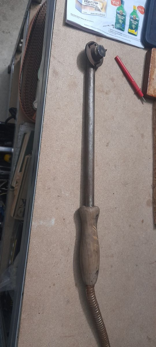

    Proszę o pomoc w identyfikacji tego urządzenia pokazanego na zdjęciach. Chciałbym się dowiedzieć co to jest i do czego służyło.
    Identyfikacja urządzenia na zdjęciach - co to jest i do czego służyło? Identyfikacja urządzenia na zdjęciach - co to jest i do czego służyło?

    Rurka doprowadzenia chłodziwa do przedmiotu obrabianego jakiejś obrabiarki np. tokarki/frezarki?

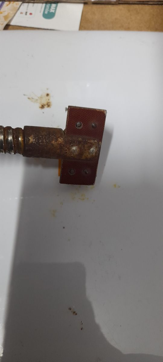

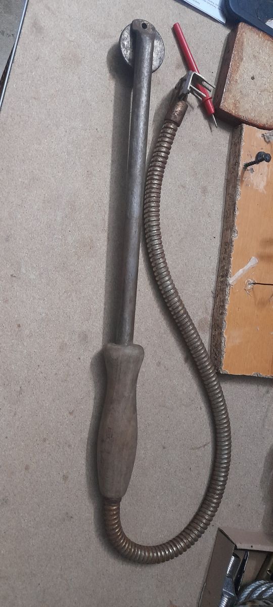

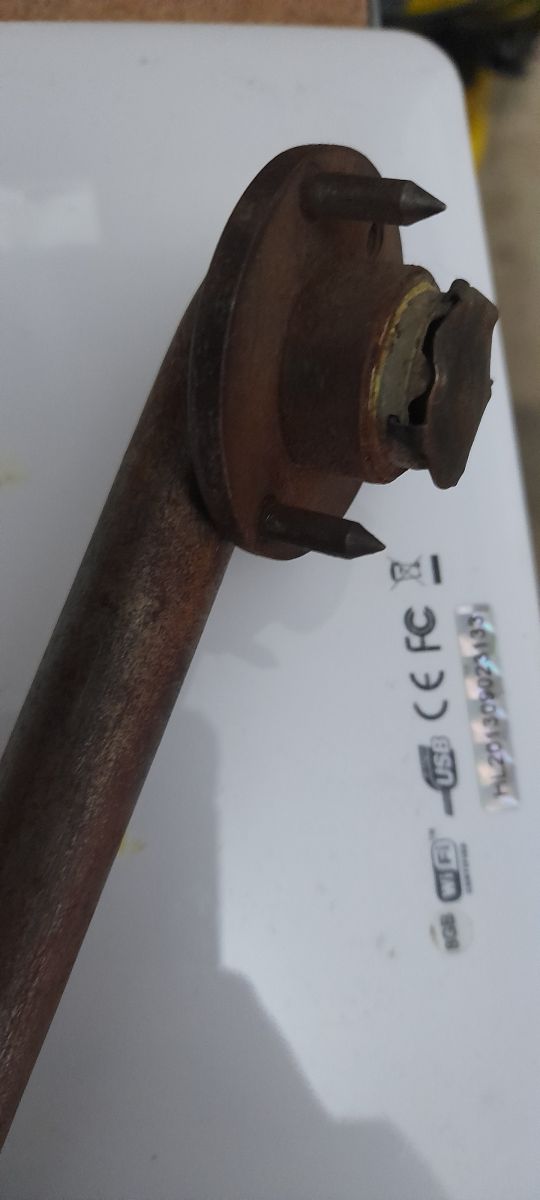

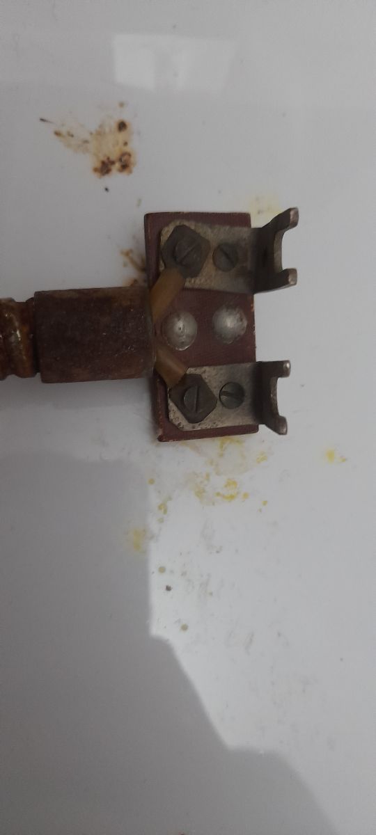

    Przesyłam zdjęcia: Identyfikacja urządzenia na zdjęciach - co to jest i do czego służyło? Identyfikacja urządzenia na zdjęciach - co to jest i do czego służyło? Identyfikacja urządzenia na zdjęciach - co to jest i do czego służyło?

    W takim razie jest to zapewne niekompletny element oświetlenia stosowany w starych obrabiarkach.

    Witam, czy na rączce są wygrawerowane jakieś oznaczenia?
  • #7 20375065
    karwanp
    Poziom 4  
    Posty: 8
    Niestety nie ma grawerów, ale na pewno by to pomogło.
    Było by super jeśli udało by się to zidentyfikować.
  • #8 20375084
    vorlog
    Poziom 40  
    Posty: 8347
    Pomógł: 527
    Ocena: 2587
    Zrób takie doświadczenie jeszcze- do wyprowadzeń na końcach przewodów podłącz miernik na zakresie miliwoltów i podgrzej tę blaszkę w "głowicy", nawet zapalniczką. Jak się jakieś napięcie pojawi to może akurat jest to element jakiegoś układu pomiaru temperatury z termoparą w postaci blaszki (w rzeczywistości dwóch blaszek zespawanych ze sobą). Pomiar byłby przeprowadzany przez przyłożenie "blaszki" do badanej powierzchni, a te szpikulce robiłyby jako ograniczniki docisku, coby blaszki nie zdeformować.
    Podobne sprzęty, choć inaczej wykonane, widywałem w latach '80 na wyposażeniu ekipy pomiarowców AKP.
    V.
  • #9 20375099
    karwanp
    Poziom 4  
    Posty: 8
    V.
    Bardzo dziękuję za odpowiedź.
    Jutro przeprowadzę doświadczenie i się odezwę.

  • #11 20376660
    karwanp
    Poziom 4  
    Posty: 8
    V.
    Wykonałem doświadczenie podłączając miernik do bolców we wtyczce i podgrzewałem blaszkę na "głowiczce". Miernik trochę wariował ale myślę że raczej z powodu drżenia rąk, poza tym nic się nie działo. Spróbowałem też podłączyć miernik do jednego bolca wtyczki i do blaszki na głowiczce jednocześnie blaszkę podgrzewając i wtedy napięcie wzrastało w miarę podgrzewania i opadało w miarę stygnięcia.
