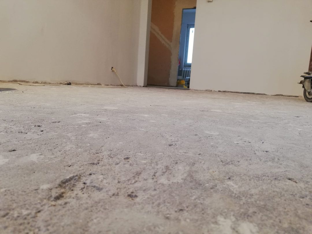

    Witam. Chcę położyć panele, ale niestety wylewki w mieszkaniu to jakaś porażka. Zapada się na środku, wszędzie górki i doliny. Różnica na pomieszczeniu około 2 cm oczywiście w najniższym pkt,bo miejscami jest ok. Tu moje pytanie. Czym to wyrównać? Jeśli chodzi o podniesienie się to czekam do jutra aż zostaną położone płytki w korytarzu i wtedy będę wiedział ile muszę się podnieść, lub pozostać na takim poziomie co jest i zniwelować nierówności. Pomocy!

    Wylewką samopoziomującą.

    Czy to nowe mieszkanie❓ Jeżeli tak to domagają się od wykonawcy wyrównania.

    Ja robiłem podłoge w pokoju bo zdemontowałem parkiet, do tego podniosła mi sie podłoga w kuchni i przedpokoju bo połozyłem gres i musiałem to wyrównać zeby po połozeniu paneli było na równo.
    Na 18m2 i grubości 2,5 - 3,5 cm wyszło mi ponad 40 worków po 25kg betonu B20 gdzie za worek płaciłem około 8zł. i w beton zatapiałem kawałki gruzu.
    I tak wyszło mi coś koło 450zł za ten beton czyli wiecej niż kosztowały same panele podłogowe na ten pokój.
    Przy samopoziomie trzeba liczyć min. jakieś 30-40zł za worek i koszt robi sie spory jak na cos co ma sie pod nogami... Jeśli jednak będzie konieczność zrobienia wylewki samopoziomującej to zorientuj się w cenach w Leroy Merlin https://www.leroymerlin.pl/materialy-budowlan...etonowe-wylewka-samopoziomujaca,a372,qb5.html

    Kol. Xbajcie - nauczcie się może fantazjować - jak ty w grubości 2,5 cm nadłożonej warstwy - zatapiałeś kawałki gruzu ???
    Coś ci sie kolego pomyliło.
    18m2 * 0,03m = 0,54m3
    Quote:
    Na produkcję jednego metra sześciennego betony B20 należy zużyć szesnaście worków cementu. Z jednego, 25-kilogramowego worka cementu portlandzkiego uzyska się 0,062 metra sześciennego, czyli 62 litry cementu
    Czyli zużyleś 16workow/m3 * 0.54m3 ~ 9 workow
    9workow * 8zl/worek = 72 zlote

    phanick wrote:
    Kolega policzyl ilość worków samego cementu jeżeli mieć kruszywo za darmo. Jednak xbajt użył gotowej mieszanki betonowej w workach do ktorej dodaje sie tylko wodę, a to zmienia wszystko.
