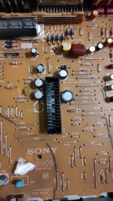

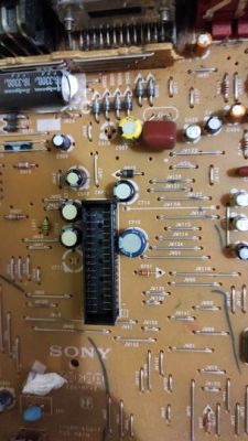

    Chciałbym zbudować samemu odtwarzacz compact disc. Planuję wykorzystać obudowę od tunera t8010 i napęd z radia samochodowego sony.
    Szukam kogoś kto pomógłby mi ogarnąć elektronikę. Głównie interesuje mnie pomoc przy podłączeniu i zbudowanie transportu.
    Tak wygląda port połączeniowy w radiu:
    Budowa własnego odtwarzacza CD z obudowy UNITRA T8010 i napędu Sony - potrzebna pomoc w elektronice Budowa własnego odtwarzacza CD z obudowy UNITRA T8010 i napędu Sony - potrzebna pomoc w elektronice Budowa własnego odtwarzacza CD z obudowy UNITRA T8010 i napędu Sony - potrzebna pomoc w elektronice Budowa własnego odtwarzacza CD z obudowy UNITRA T8010 i napędu Sony - potrzebna pomoc w elektronice Budowa własnego odtwarzacza CD z obudowy UNITRA T8010 i napędu Sony - potrzebna pomoc w elektronice
    W miejscu skali byłaby luka na płytę, w miejscu pokrętła strojenia wyświetlacz cyfrowy. Zamiast styczników chciałbym użyć unitrowskich isostatów.

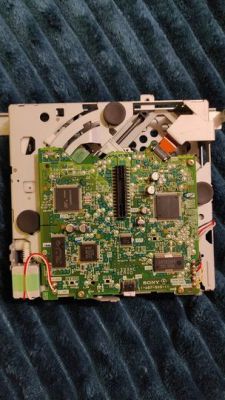

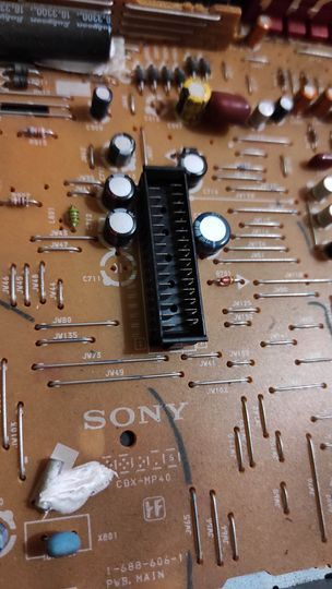

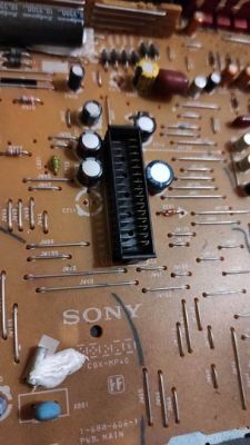

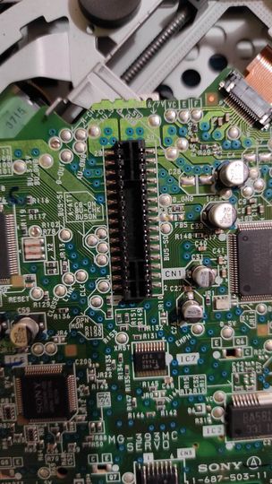

    Samo podłączenie napędu to jest prosta sprawa, bo tam jest tylko kilka sygnałów i parę szyn zasilania. Do rozpracowania tego wystarczy serwisówka do CDX-MP40.
    Problemem będzie się dogadać z mikrokontrolerem na płytce z napędu bo tych informacji dotyczących protokołu tam nie znajdziesz.
    Prościej byłoby wykorzystać komputerowy napęd CD-ROM/DVD-ROM ze złączem IDE i z mechaniką opartą na slocie.

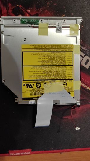

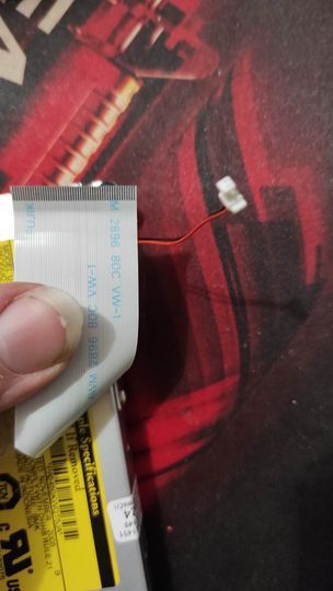

    Tak jak poprzednicy wspomnieli, z odtwarzaczem z radia samochodowego nie będzie za prosto.
    W kwestii komputerowych napędów polecam napędy od laptopów Apple, tam chyba nigdy nie była stosowana wysuwana tacka. Przykładem takiego napędu może być Panasonic uj-845-c, dostępny używany ze złączem IDE.
    Na pewno będzie działał z większością projektów kompaktów opartych o CD-ROM.
    Jeśli chodzi o napęd z interfejsem SATA, to tu może być problem, gdyż bardzo rzadko w nich dostępne jest analogowe wyjście audio, więc wszystko odbywa się cyfrowo. W takim przypadku rozsądne wydaje się być wykorzystanie jakiegoś Raspberry.

    https://allegro.pl/oferta/naped-dvd-apple-mac...-1a8c0f31a134e3c3c40987f66f9d0ea086e9eea9accd
    Znalazłem takie coś. Nada się?
    Jeśli go kupię to pomoże ktoś mi go dalej złożyć?
