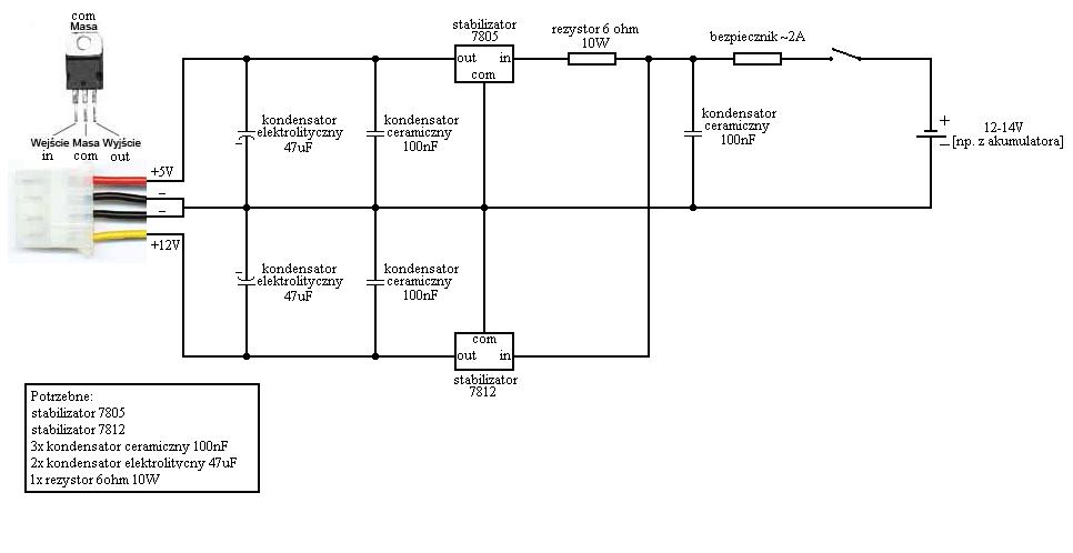

  • Napęd CD-ROM jako odtwarzacz CD do samochodu
    Jeżeli posiadacie starszy - wolniejszy napęd CD-ROM, którego zastąpiliście szybszym nowym, lub kupiliście za kilka złotych taki napęd to nic nie stoi na przeszkodzie aby wykorzystać go jako odtwarzacz muzycznych płyt CD.
    Prezentowany układ umożliwia podłączenie napędu CD-ROM do instalacji samochodowej. Układ składa się z bloku zasilającego CD-ROM i przesyłu sygnału audio do instalacji nagłaśniającej w samochodzie.
    Zasilacz zbudowany jest z dwóch stabilizatorów 78xx wraz z kondensatorami. Dostarcza on napięć +12V i +5V potrzebnych do prawidłowej pracy CD-ROMu. Większość napędów pobiera prąd mniejszy niż 1A, więc wystarczające są stabilizatory 78xx. Jeżeli jednak posiadacie CD-ROM pobierający prąd większy, możecie zastosować stabilizatory z literką S dostarczające prąd do 2A lub z literką T dla prądów do 3A. Stabilizator U1 wymaga tylko niewielkiego radiatorka z kawałka blachy aluminiowej grubości 1mm o powierzchni około 5 cm2. Stabilizator U2 wymaga znacznie większego radiatora nawet do 100 cm2. Wielkości radiatorów głównie zależą od prądów pobieranych przez CD-ROM. Opcjonalnie można podłączyć rezystor R* o rezystancji około 10 i mocy 5W co pozwoli zmniejszyć wymiary wymaganego radiatora dla stabilizatora U2.
    Sygnał audio można podłączyć do wejścia radia lub wzmacniacza samochodowego.
    Wykaz elementów :
    C1,C2,C3 : 1000 uF / 16 V
    R* : patrz opis
    U1 : (7812) 78S12
    U2 : (7805) 78S05
    Z1 : PHT4S + 4 zestyki / żeńskie
    Z2 : HZ04 + 4 zestyki / żeński
    Na zwykłym zasilaczy może nie działać jest zbyt duży spadek napięcia .Po upewnieniu że układ jest poprawnie zmontowany najlepiej sprawdzic na akumlatorze. Część układu z kturego wychodzi 5v można zastosowac do zasilania dyskmena tylko trzeba jeszcze dodac jakiś filtr przeciwzakłuceniowyponiewaz po przejsciu przez wzmacniacz słychać delikatne szumy silniczka z dyskmena.Najlepiej zastosować stabilizatory z literką s , trzeba donich radiator przynajmniej 2x3cm i jest ok.

    Wszystko w tym zasilaczu pieknie i ladnie, tylko zeby dawal 12V musi miec na wejsciu 15V, a w instalacji samochodowej tyle nie ma... (pod obciazeniem szczegolnie). Lepiej dac LM7810 bo przy 10V zamiast 12V CD chodzi bez problemu.
    Do tego brak kondensatorow chroniacych przed wzbudzniem stabilizatora i za duze pojemnosci wyjsciowe.

    Jak ktoś nie miał to niech się nie wypowiada. Oczywiście jeżeli ukrzywię alufelę to i CD może przerwać na takiej dziurze,ale kumplowi zrobiłem Na nowym LG i nie przerywa mu podczas jazy wogóle.Innym problemem jest sterownik tego CD po IDE. Stabilizatory przymocowałem z tyły CD i nie ma problemu z przegrzewaniem się.

    A ja wam powiem, że mam to zamontowane od roku w fiacie 126p [!!!] i nie ma problemów z przerywaniem [LG x52] :D Muza leci płynnie, dźwięk bardzo ładny i nie ma wcale za mało mocy na wyjściu audio. Gdzieś czytałem, że z tyłu CD-ROM'u wyjście audio jest beznapięciowe, więc mocy nie ma, ale większość napędów posiada wyjście audio przez jack 3,5 i ja właśnie z niego wyciągnąłem sygnał. W brew pozorom nie ma na nim żadnych zakłóceń przez połączenie radiowe, ale przy połączeniu bezpośrednim [kablem] były jakieś zakłócenia, które wyeliminowałem podłączając "filtr" z kondensatorów.
    Poniżej zamieszczam schemat zrobiony przezemnie, a podstawą tego jest materiał ze strony www.cdincar.prv.pl i własne konstrukcje.
    • odtwarzacz Cd-rom w samochodzie lub discman CDinCar.JPG (41.5 KB) Musisz być zalogowany, aby pobrać ten załącznik.
