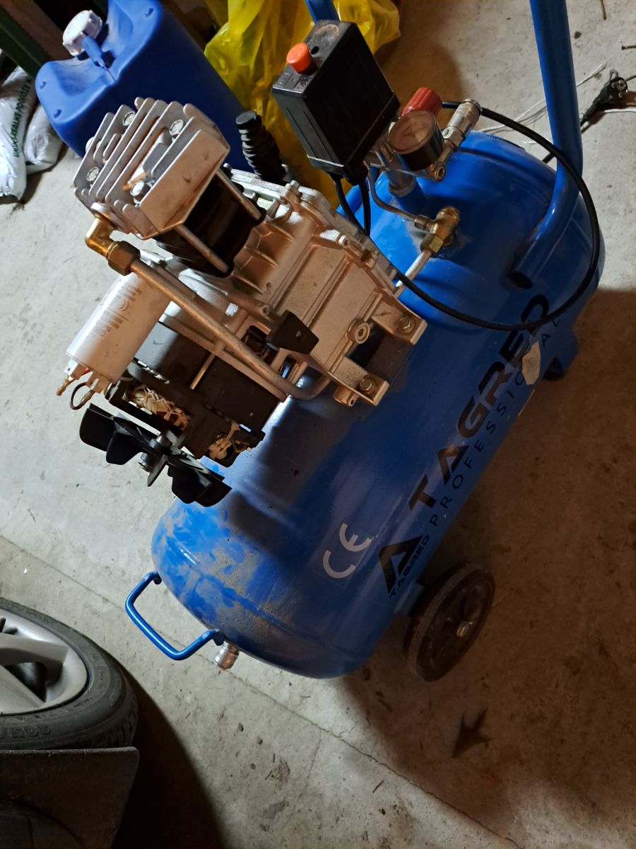

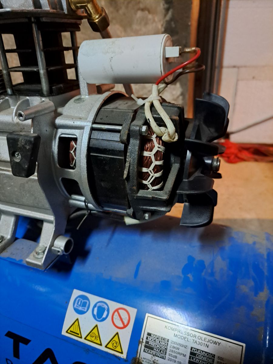

    kaniakania11 napisał:
    Mam problem z kompresorem nabił do 4 bar i nagle przestał silnik się kręcić i zaczął buczyć. Wymieniłem kondensator rozruchowy ale nie pomogło.
    Silnik już dawno wtedy nie używał kondensatora rozruchowego.
    Daj zdjęcia tej machiny.
    Sprawdzałem I chodzi lekko
    Czyli kręciłeś mam rozumieć 900 obrotów na minutę.

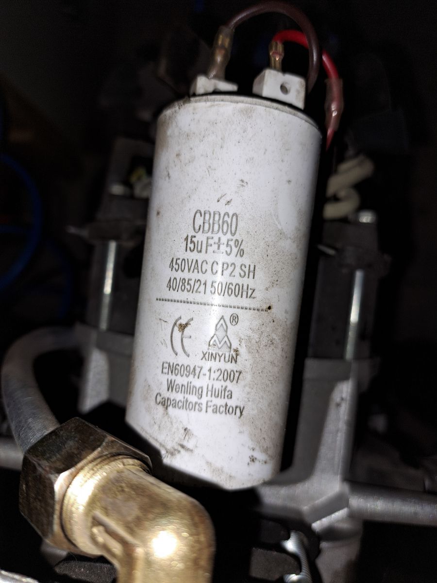

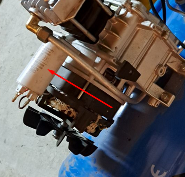

    Jakiej pojemności jest ten kondensator, bo na zdjęciu słabo widać?
    50l

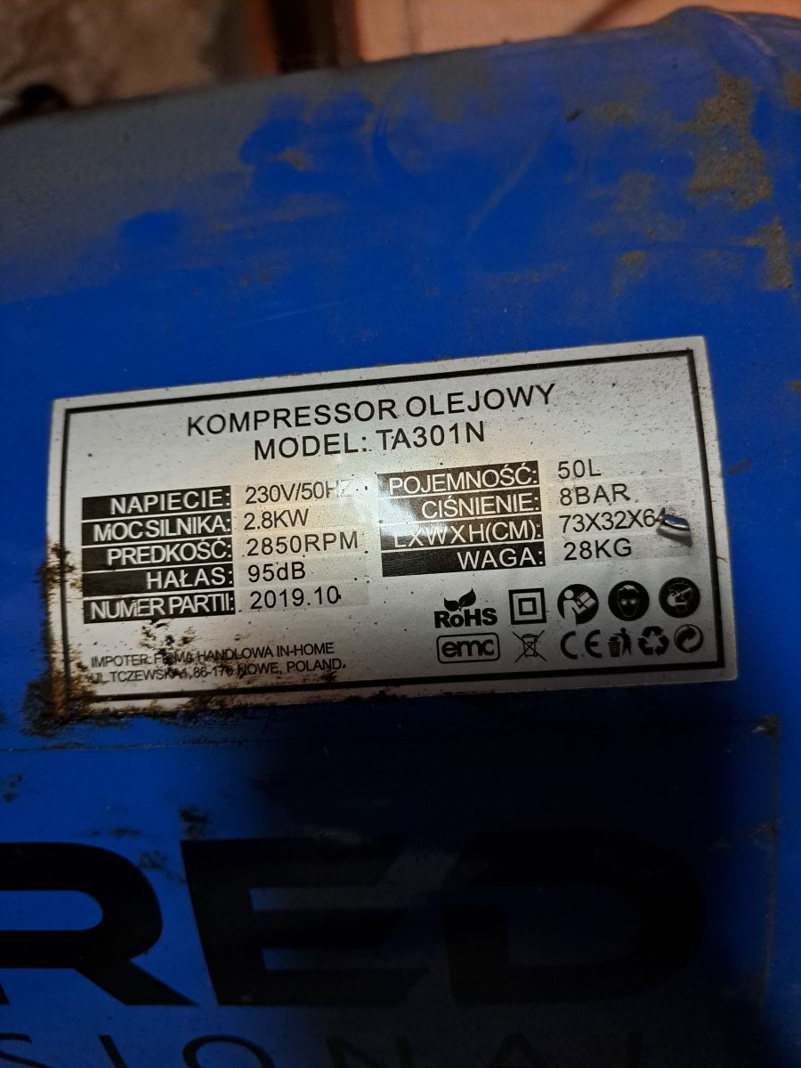

    Poprosimy o informację, co jest tu napisane:
    Kompresor przestał działać, buczy tylko jak by miał ciężko ruszyć
    Może być tak, że wał Ci się obraca luźno, ale jak pojawia się pole magnetyczne, to zaczyna wirnik dotykać czegoś i staje. Są jakieś luzy? Myślę, że widziałbyś je gołym okiem, przy włączaniu silnika :D

    Kondensator 15 µF do silnika 2,8 kW? Ten kompresor jest u Ciebie od nowości?

    Tak się zastanawiam, ażeby zatrzymać z ruchu silnik 2.8kW to chyba muszą być spore siły... Jak stawał, to nie było przy tym jakiegoś dźwięku konkretnego?

    Poprawka - ten silnik to wątpliwe, że ma te 2.8kW.

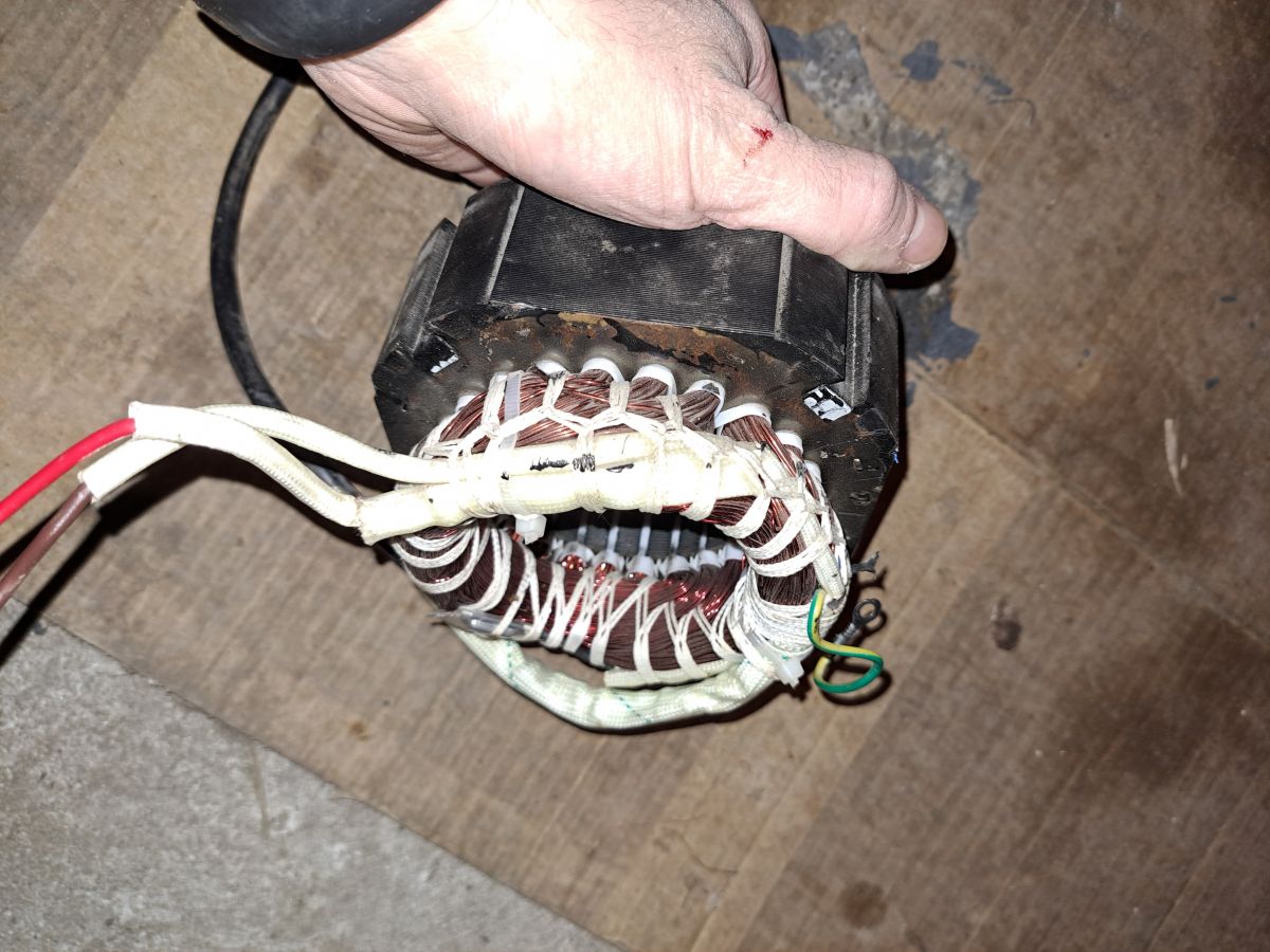

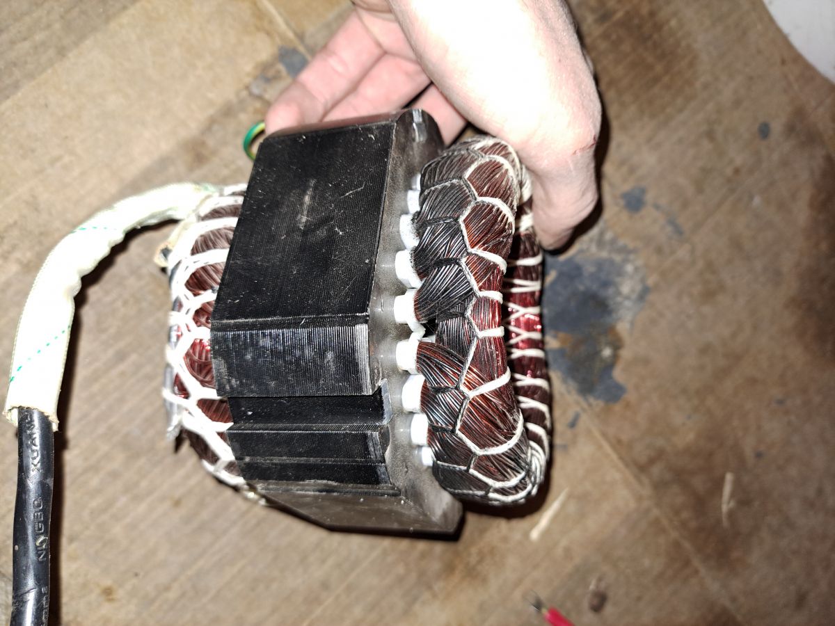

    Ostatnio naprawiałem dokładnie taką usterkę :)
    Drut w tym silniku to chińska malowanka, tzn aluminium malowane na miedź. Poszło jedno łączenie aluminiowego końca uzwojeń z miedzianą linką. Wystarczy rozsznurować, naprawić połączenia, zasznurować, najlepiej jeszcze zalakierować i cieszyć się sprawnym kompresorem.

    Wystarczy sam stojan :)
    P.S.
    Te kolanka przy głowicy to też malowanki, mnie się rozsypało w rękach, na szczęście można bez problemu kupić mosiężne.

    Za ciekawie nie wygląda, lecz widziałem gorsze i działają do dziś.
    Musisz dostać się do końców uzwojeń i dokonać oględzin i pomiarów.

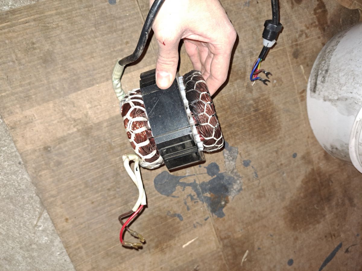

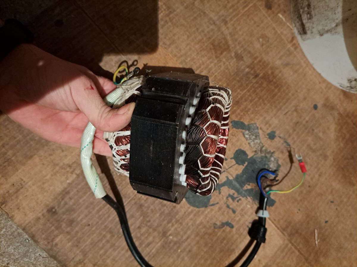

    Ocena: 137
    Podążając za czerwonym, brązowym i czarnym przewodem, dojdziesz do połączenia z uzwojeniami. Trzeba rozciąć sznurowanie i postępować ostrożnie aby nie uszkodzić uzwojeń.
    Jeśli posiadasz miernik oraz wystarczającą wiedzę i pojęcie jak później ewentualnie naprawić połączenia, to możesz się do tego zabierać. Jeśli nie, to lepiej zanieś silnik od razu do fachowca.

    domel.an napisał:
    Napisz później, czy uratował czy musiał przezwajać.
    Przy tym kolorze uzwojenia?
    Na pierwszy rzut oka też tak pomyślałem jak ty.
    Przypatrz się zdjęciom uważnie w powiększeniu.
    Myśle że czarny lakier którym są zamalowane, nie utrudni im pracy ;)
    Kolego nikt mądry nawet chińczyk nie nawija uzwojenia dwoma uzwojeniami w innych kolorach lakierów . To zwyczajne przegrzanie uzwojenia , kończy się to obniżeniem oporności uzwojenia.
    Kolego, nikt mądry nie pisze o czymś, czemu się nawet dobrze nie przyjrzał.
    Prośba do autora @kaniakania11, aby dodał lepsze zbliżenia tych uzwojeń (drugie zdjęcie), w miejscu gdzie jest pryśnięte czarną farbą którą są pomalowane blachy stojana.
