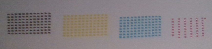

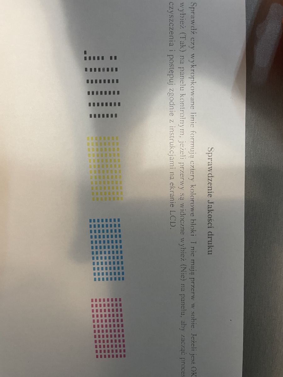

    Dobry Wieczór.
    Uprzejma prośba o pomoc.
    Walczę z czarnym wydrukiem. Początkowo myślałem, ze jest to kwestia zatkanych dysz. Były wykonane wszystkie możliwe zabiegi i faktycznie uzyskałem spory postęp.
    Olśniło mnie dopiero gdy zauważyłem że widoczny jest co drugi rząd / kolumna dysz.
    Przeczyściłem elektronikę i styki elektroniki głowicy. Niestety bez efektu. Czy ktoś może spotkał się z podobnym przypadkiem? Czy są jakieś wizje dla mnie na naprawę w warunkach domowych?

    Miałem tak w innym modelu i winna była pompa (stacja serwisowa).

    Dzięki za trop. Czy coś szczególnego w tejpompie nie działało czy została ona wymieniona na inną? Czy to kwestia naprawcza czy do wymiany?

    Wymieniona na inną. Miałem kilka pod ręką więc nie wnikałem.

    Niestety wymiana nie przyniosła w tym przypadku pozytywnego rezultatu. Wydruk bez zmian.
    Myślę że, jest to prawdopodobnie uszkodzenie głowicy.
    Czy ktoś może wnikał w temat głowic głębiej? Jak wyglada kwestia renowacji głowicy? Dlaczego właściwie one się zużywają i co konkretnie się w nich zużywa?
    Wiem, że wymiana to zabieg pospolity. Chcę jednak zrozumieć dlaczego nie można jej reanimować.

    Z głowicami na tusze LC985 możesz walczyć tygodniami i efekt będzie mizerny. Ja osobiście już sobie odpuściłem temat, gdyż tusze dostępne na rynku "ubijają" te głowice. Przychodzi moment w którym brakuje kilku kratek, póżniej pionowych kolumn, aż zostaję 3-4 kropki. Wg mojego doświadczenia, szkoda czasu na ratowanie tej głowicy, bo temat wróci, bądź efekt nie będzie zadowalający.

    Jest kilka tematów na temat drukarek/głowicy serii DCP od Brother`a. Ja maiłem problem z głowicą i też żadne przetykanie, czyszczenie nie dało poprawy. Udało mi się kupić używaną/uszkodzoną drukarkę (DCP-J125 bo taką mam) i wymiana całej głowicy pomogło. Zakup nowej głowicy z daleka, niesie ryzyko że nie będzie akurat pasować do naszego modelu, bo one teoretycznie występują w dużej ilości modeli.

    Mam to samo tylko z kolorem czerwonym
    Brother DCP J315W - Głowica - czarny co druga kolumna
    Czy ktoś znalazł rozwiązanie problemu, wygląda jakby głowica się przesunęła.

    Niestety pomimo wielu prób (myjki ultra, płyny, rozbieranie głowicy, wymiany pomp etc.) problem pozostał. Finalnie poprawę przyniosła wymiana głowicy na nową. Dziękuję wszystkim za wsparcie w temacie.
