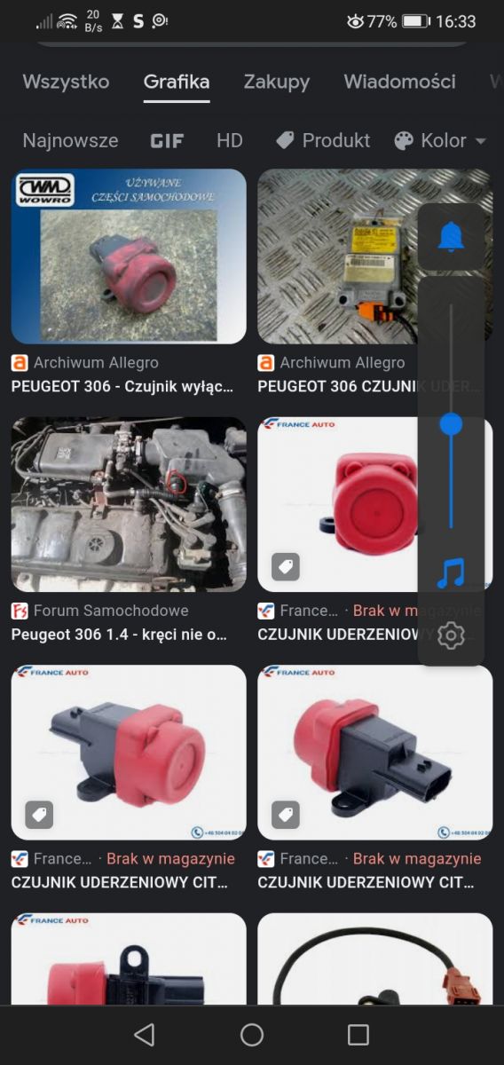

    Bezpieczniki ok a ten przycisk nie wiem wczoraj o nim wyczytałem ten czerwony a gdzie on się znajduje na pasażerze na dole po prawej czy gdzie? Poszedł bym zobaczyć ale niestety dopiero jutro mam taką możliwość i prosiłbym o odpowiedź na moje pytanie o zalany pin czy przez to też możliwe że przestało działać

    Nie mam go to jest rok 99 szukałem go nigdzie go nie ma

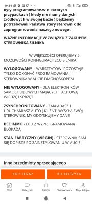

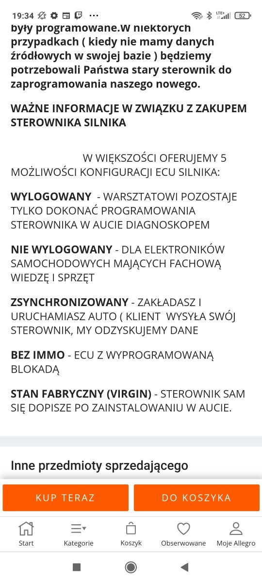

    Wyczytałem gdzieś że sterownik może być do wymiany albo przeprogramowanie i pisali o bosh ja mam sterownik Bosh ale nie chcę w ciemno tego wymieniać bo przypuszczam że przeprogramowanie takiego sterownika to parę ładnych stówek
    Pytanie czy jak kupię używany sterownik do mojego modelu to kluczyk normalnie będzie działał nie trzeba nic programować?

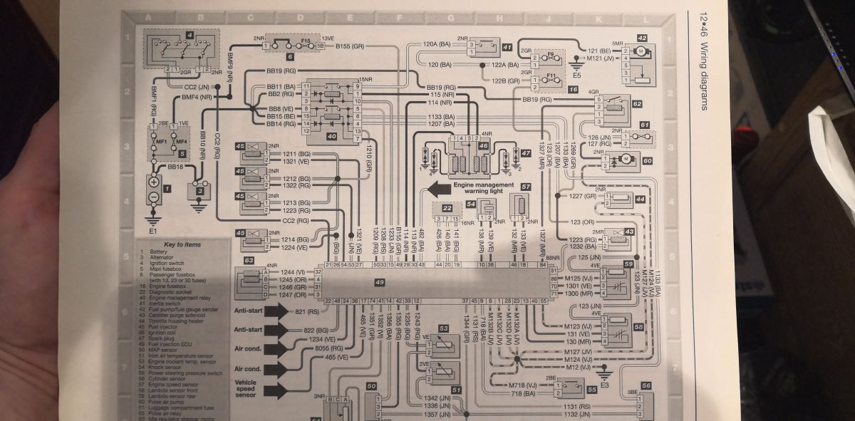

    Jak masz drugi klucz, sprawdź na drugim kluczu. Jak chcesz wymieniać to Bosch na Bosch, Sagem był zamienny z Magneti Marelli. Jak chcesz zamówić sterownik to musisz mieć w nim wyłączone immo, lub sterownik z immo plus pętla plus pestka do kluczyka.
    Na chomiku leży Haynes Workshop Manuał Peugeot 306. Tam masz schematy elektrki, sprawdź dla modeli z Bosch po 97 roku.

    Nie mogę nigdzie znaleźć takiego sterownika bez immobiliser wie ktoś może gdzie znajdę coś takiego w Krakowie lub na olx może ktoś ma wystawione żeby zamówić mam nadzieję że to, to :(
    Peugeot 306 1.6 1999r: Pompa paliwa nie działa, brak prądu, wymiana wkładu i przekaźnika, zamek
    Który wziąć ten bez imo tak? I proszę żeby ktoś odpowiedział na pytanie czy to tak naprawdę tylko to zostało przez co może nie działać ta pompa czy cos jeszcze?

    Który bezpiecznik sprawdzileś i jaki masz kod silnika 6,7,8 znak z numeru VIN.
    Wybrałeś jakiś sterownik ale ja nie wiem jaki Twój ma numery i nie wiem jaki ma numery ten z aukcji.

    Jeżeli bez immo po przelozeniu powinno być ok, możesz dopytać sprzedawcy. Jeżeli jest immo musi być pętla i pastylka do kluczyka.

    Tam dużo na schemacie nie ma, hm teoretycznie, w sterownikach Sagem uszkodzona cewka uszkodzić mogła sterownik. Może u Ciebie się to stało, mimo że masz Bosch.

    Ja też elektrykiem nie jestem, ale wg schematu masz tam wyłącznik ten bezwładnościowy, ten czerwony, ale u Ciebie go nie ma. Przekaźnik.
