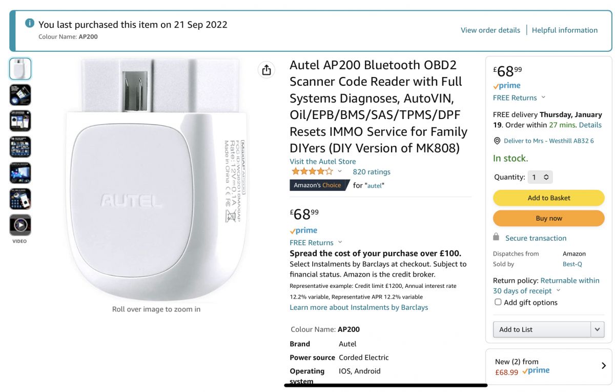

    Jeszcze jedno mam pytanie. Świeci się kontrolka check engine. W astrze miałem taki interface i program pod windows co się nazywał opcom. Czy jest coś podobnego dla tej Hondy? Czy jeśli kupię np coś takiego:
    https://www.amazon.co.uk/mucar-CDL20-Scanner-...3977671&sprefix=obd2%2Caps%2C217&sr=8-24&th=1
    To nada się?
    Dzięki.

    Jeśli chodzi o diagnostykę to do mojej CRVki (mam wersje 4 polift) to mam coś takiego:
    HONDA CR-V 2.0 AUTOMAT 2000r - Termostat, piszczący pasek, pytania początkującego.
    W cenie sprzętu jest licencja na diagnostykę na trzy różne modele samochodów (do wyboru), za więcej samochodów trzeba dopłacić.
