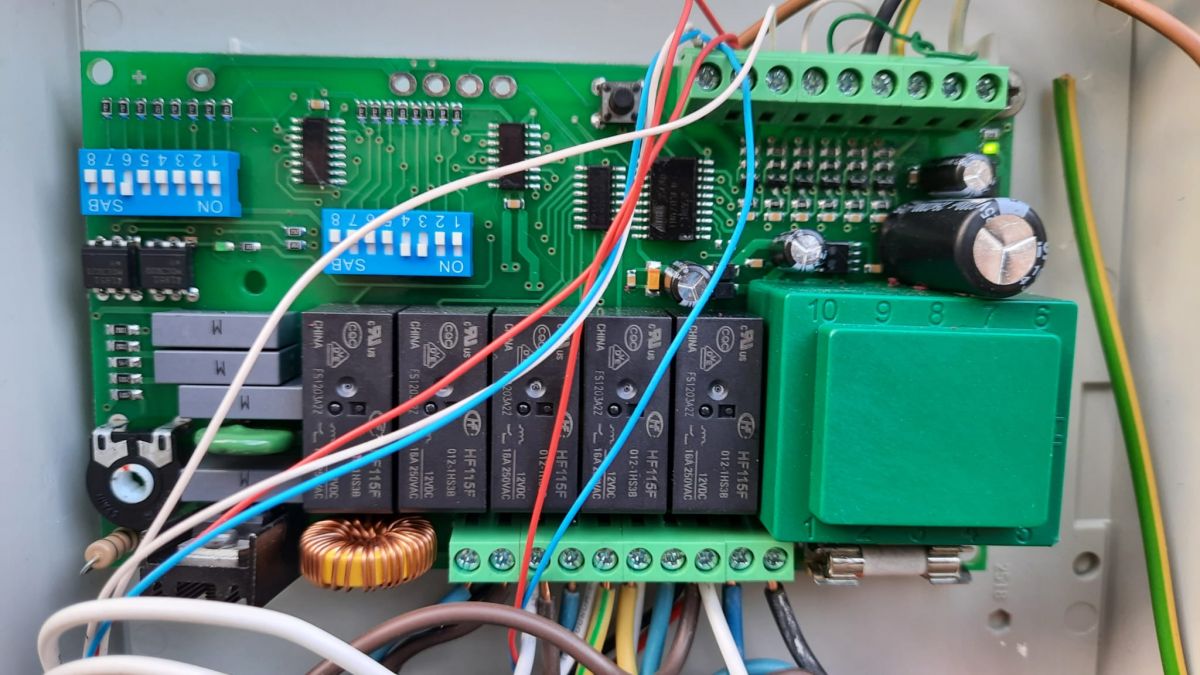

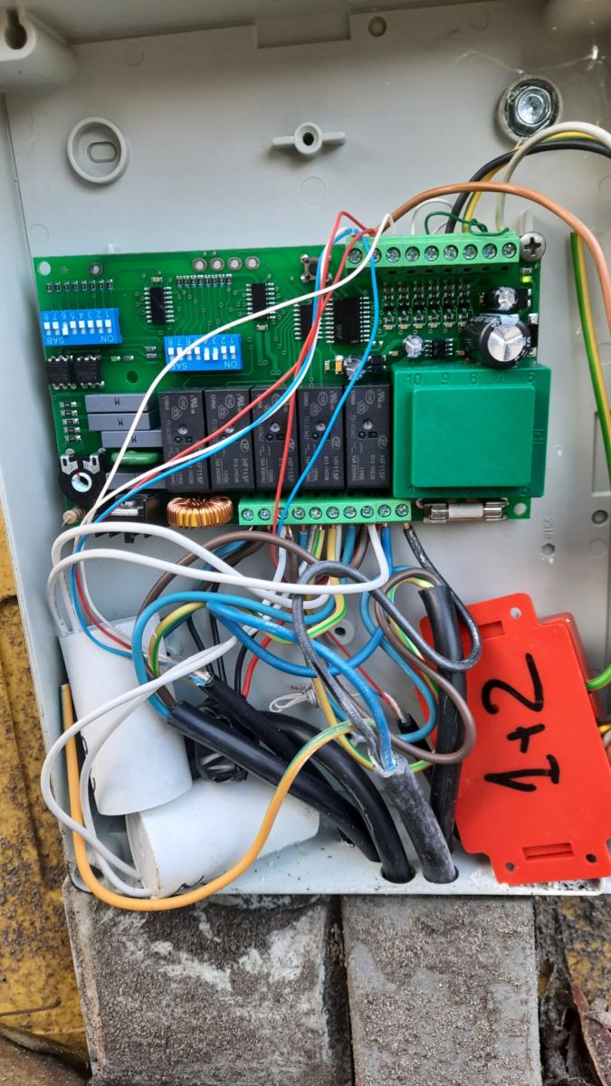

    Mam oto taką centralkę z tego co znalazłem w internecie to Damster, model BR-1106_S1.
    Podobno kod zmienny piloty z gwiazdką.
    Zakupiłem Pilot Proxima MINI_PAULS 433,92 MHz i potrzebuje pomocy jak to teraz wprogramować - jeden przycisk zamykanie, otwieranie drugi opcja furtki.
    Zdjęcia mojej centralki :
    Programowanie pilotów Damster BR-1106_S1 z pilotem Proxima MINI_PAULS 433,92MHz - instrukcja Programowanie pilotów Damster BR-1106_S1 z pilotem Proxima MINI_PAULS 433,92MHz - instrukcja
    Pozdrawiam i proszę o pomoc

    Ale zdaje mi się że odbiornika nie ma na płytce centrali tylko jest w tym pomarańczowym pudełku 1+2 i od tego, co tam w środku jest zależy jaki pilot będzie pasował (chyba pospieszyłeś się z tym Paulusem) i jak się go dopisuje do odbiornika.

    Istotnie na płycie sterownika nie widać obwodów wcz. Odbiornika szukaj tak jak Kolega wyżej pisze.

    Ok jutro ogarnę co jest w tym pudełeczku.
    Pilot powinien pasować bo mam teraz z gwiazdką kod zmienny 433 ale to wyjdzie w praniu.

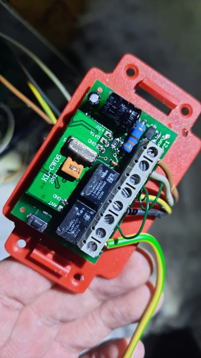

    to takie coś mam w czerwonym pudełku - pomoże to coś ?
  • #6 20398095
    Zbych034
    Posty: 4675
    Pomógł: 549
    Ocena: 1414
    Jest to odbiornik pilotów. Do niego programuje się piloty.
  • #7 20398145
    Marcin_Suchy
    Poziom 3  
    Posty: 7
    tak tylko jak ? - otwieranie bramy i zamykanie na jednym przycisku , furtka na drugim

    Centralka opis tutaj: https://www.elektroda.pl/rtvforum/topic3890870.html#20008411
    Odbiornik także rozprowadzany przez firmę Damster ale z instrukcją dopisywania pilotów gorzej, może ktoś na forum będzie miał.
    Spróbuj depnąć przycisk na płytce odbiornika (dioda odbiornika zacznie mrugać) i potem pierwszy przycisk pilota dwa razy, dioda za pierwszym się zapali, za drugim zgaśnie, ok. Ale może nie zadziałać - sposób z innego wyrobu tej firmy.

    dobra sposob podany wyzej działa i programuje z automatu dwa przyciski przynajmniej u mnie :)
    czyli dla potomnych przyciskamy na odbiorniku switcha - miga powoli dioda, przyciskamy dwukrotnie przycisk na pilocie (paulus proxima 433 kod zmienny) i po sprawie :)
