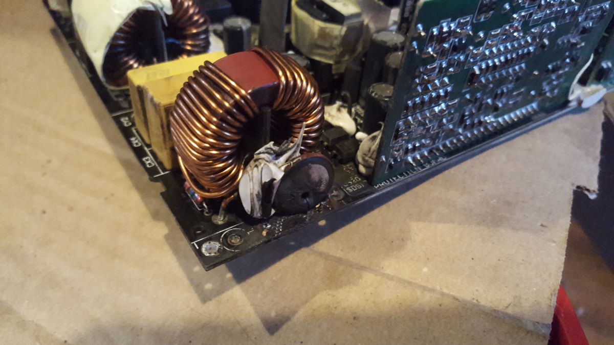

    Posiadam zasilacz ATX FSP AURUM PT1200FM, który wyzionął ducha. Na początek znalazłem rozwalony warystor MOV i przepalony bezpiecznik. Zwarcia na wejściu niema. Sprawdziłem mostek prostowniczy, wszystkie Mosfety, tranzystory i diody, wszystko sprawne. Przetestowałem rezystory i kondensatory, nie znalazłem nic uszkodzonego.
    Wymieniłem warystor i bezpiecznik i uruchomiłem zasilacz przez szeregowo wpiętą żarówkę, która jak przy sprawnym PFC zamigała kilka razy i zgasła. Sprawdziłem napięcia na wyjściu, ale wszystkie są zerowe. Odłączyłem żarówkę i uruchomiłem ponownie bez sensacji, jednak niema ani 5V Standby, ani pozostałych napięć po stronie wtórnej. PFC działa i główne elektrolity się ładują, jednak bez 5V SB zasilacz nie wstanie. Ze schematem byłoby mi łatwiej szukać dalej. Pomoże ktoś? Dziękuje z góry.

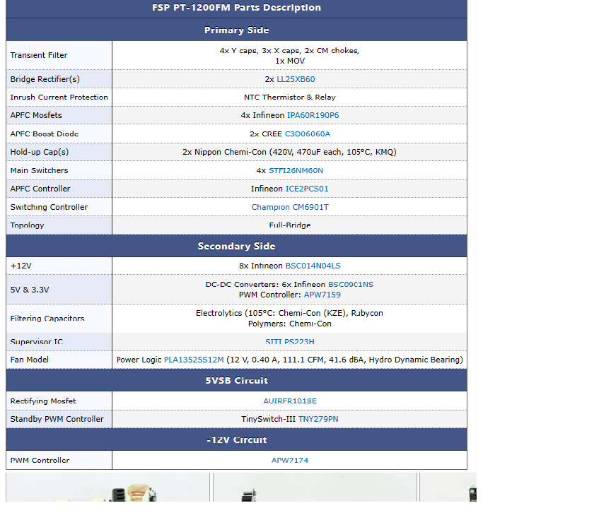

    Model tego zasilacza (podzespoły ) opisano w Link. patrz str.4
    * dla pewności poniżej zestaw
    ATX FSP PT1200FM Aurum - brak 5V Standby, rozwalony warystor, wymiana bezpiecznika
    * superwizor (watchdog) to SITI PS223H with OTP (Over Temperature Protection)
    Brak org. SM ,tylko po rozwiązaniach PSU ATX opartych o te same układy.

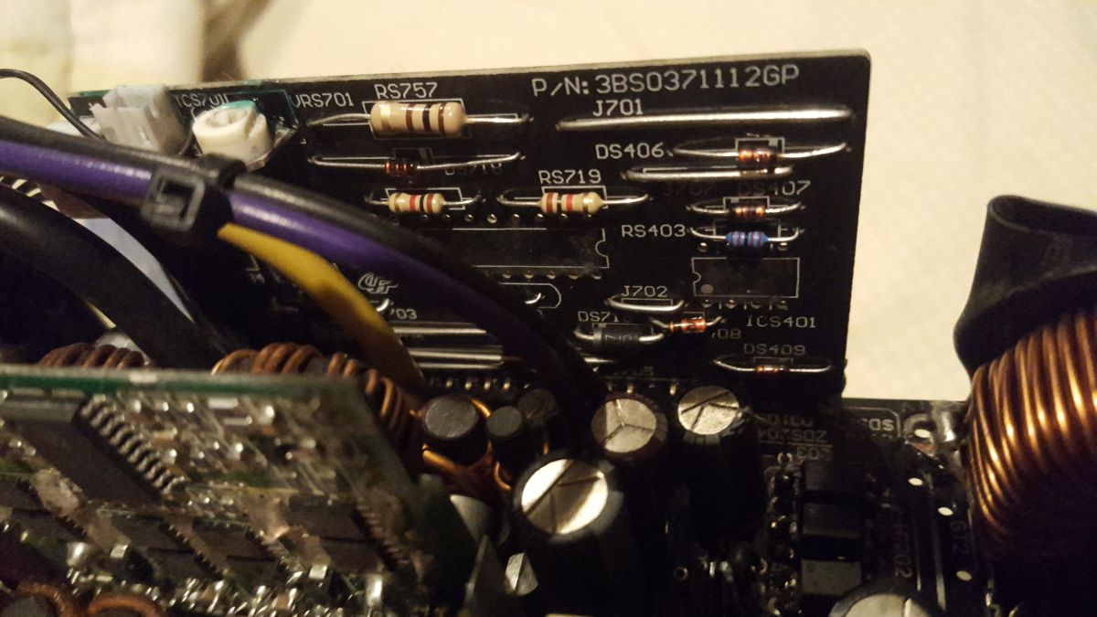

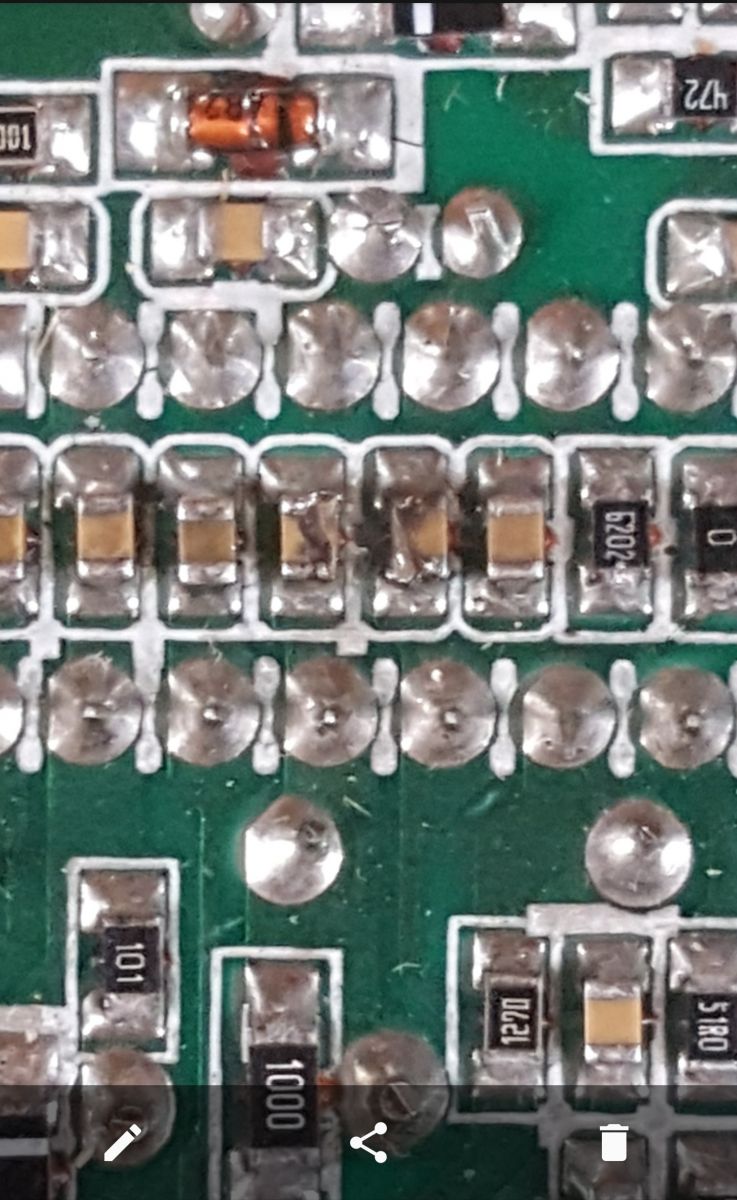

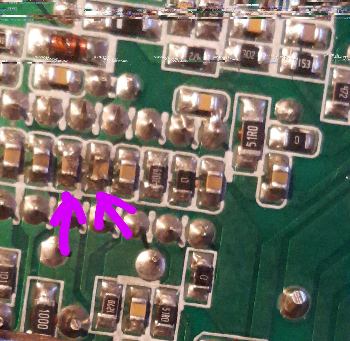

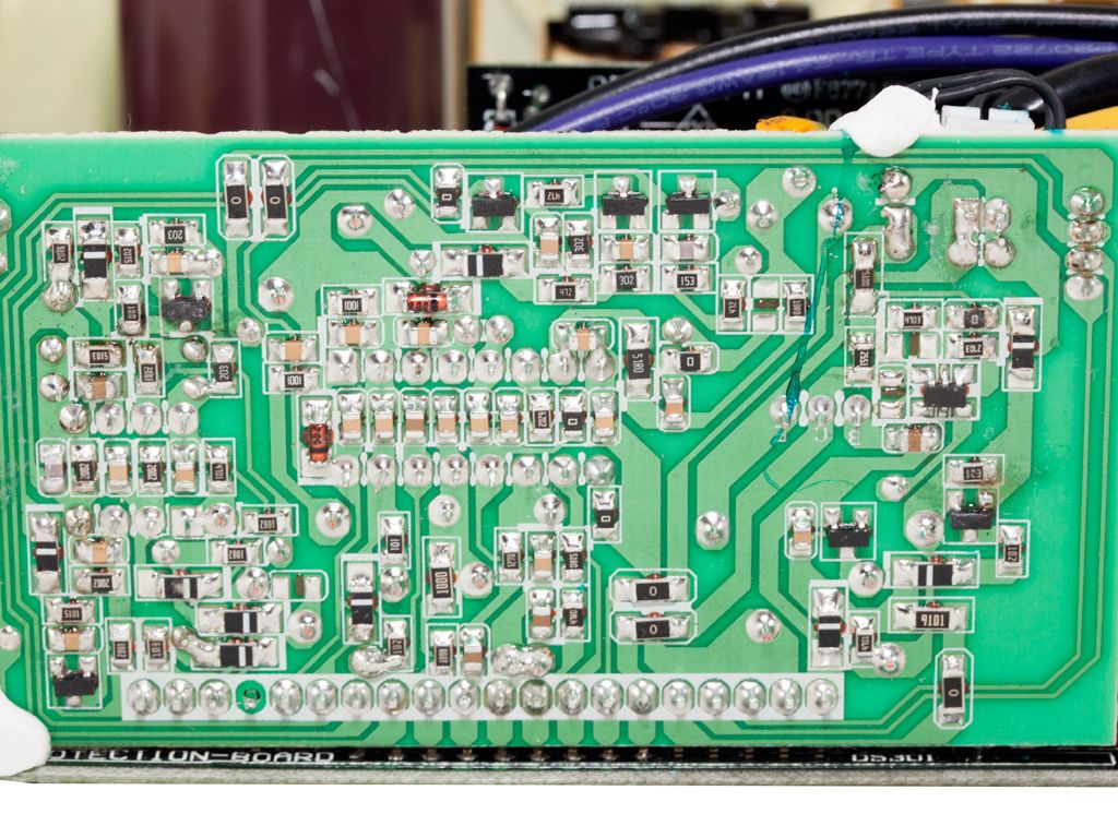

    @lisek Bardzo dziękuję za ten link. Zamieszczone tam zdjęcia makro sporo pomogły i udało mi się zrekonstruować wypalone ścieżki i przywrócić napięcie 5Vsb, Jednak to jeszcze nie koniec problemów, bo po eksplozji warystora przez obudowę poszło przebicie na płytkę superwizora i spaliło scalaki PS223H i LM393, diode 1N4148 i dwa kondensatory. Scalaki i diodę już wymieniłem, ale kondensatory SMD nie mają oznaczeń, a w dodatku brak jest opisów na tej płytce z numerami części i liczyłem, że odczytam je ze schematu.
    Jeden kondensator jest między 2, a 13 nogą PS223H, a drugi między 5, a 12.
    ATX FSP PT1200FM Aurum - brak 5V Standby, rozwalony warystor, wymiana bezpiecznika ATX FSP PT1200FM Aurum - brak 5V Standby, rozwalony warystor, wymiana bezpiecznika ATX FSP PT1200FM Aurum - brak 5V Standby, rozwalony warystor, wymiana bezpiecznika
    Pierwsze i drugie foto są moje, a zdjęcie trzecie to widok tego samego rejonu płytki z linku od kolegi Liska.

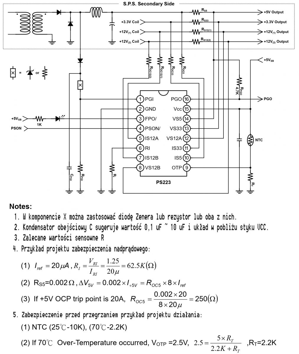

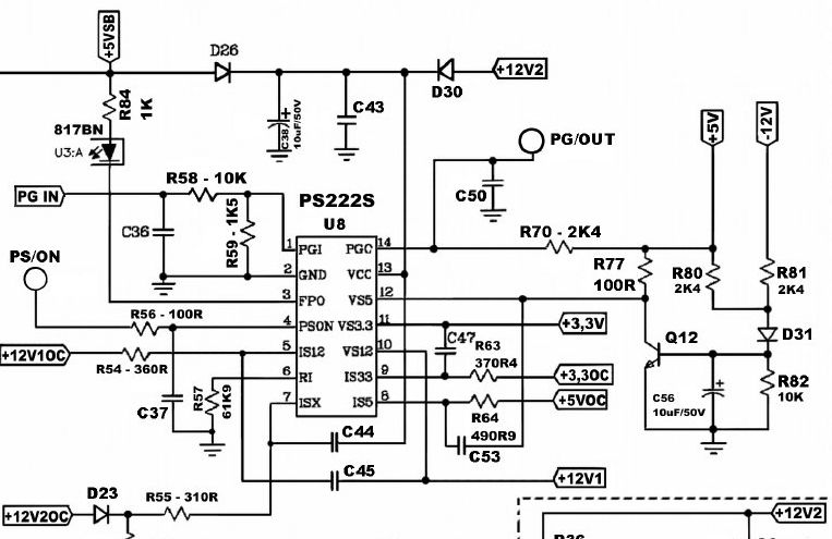

    Pewny jesteś, że faktycznie są uszkodzone? Ponieważ moja graniczy nieomal z pewnością iż tak nie jest :D Zapewne na schematach z tym układem można się doszukiwać pewnych analogi, ale popatrz sam (poszukaj)...

    Tak, jestem pewny, że są uszkodzone, bo łuk elektryczny trafił dokładnie w oba kondensatory i oba częściowo wyparowały razem z fragmentami kilku ścieżek.
    Poza tym Twój obrazek @TONI_2003 skopiowany z noty katalogowej układu PS223 niewiele pomaga, bo ani niema na nim podobnych połączeń, ani wartości podzespołów.

    Na plytce masz dwa uklady ?:
    - PS223 (superwizor) i WT7518D (ogranicznik prądowy)
    * podobnie jak w FSP600-80GLN
    To z CHIEFTEC CFT-560-A12

    Tak masz rację są uszkodzone (o ile jest to Twoje foto) i to, że użyłem noty katalogowej, ale ją również trzeba rozumieć (poszukać ewentualnie schematów na tym układzie scalonym - wielu innych) o ile i te inne schematy będą miały naniesione wartości kondensatorów co jest nieomal pewne że nie!
    Zatem kupujesz taki sam uszkodzony lub ktoś wybawi cię mając taki sam i zgodzi się aby takowe wylutować i zmierzyć (o ile je przy tym nie uszkodzi) lub Ty w akcie desperacji zrozumiesz notę i na ten przykład zdecydujesz się zrobić to sam wylutowując sąsiednie oraz je analizując dojdziesz do jakiś swoich wniosków. Nikt zapewne nie poda Ci na tacy takowe parametry czy pojąłeś to)...
    PS.
    Nawet kolega @lisek zapewne nieświadomie podaje kawałek schematu na jaki ja sam nanosiłem wartości rezystorów, ale nie miałem zamiaru nanosić wartości kondensatorów :D

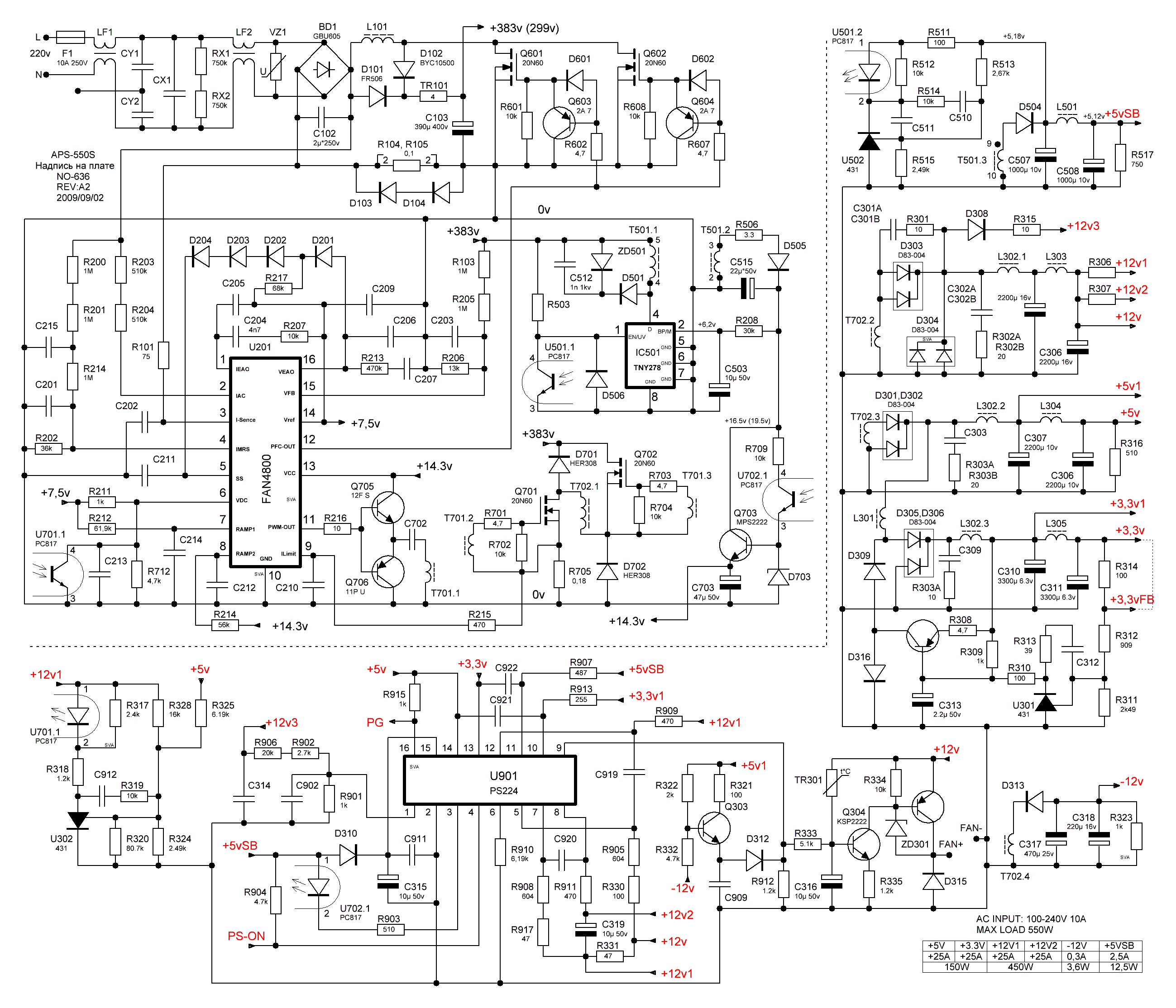

    PS223 i PS224 to prawie te same układy (DIP-16)
    - róznica w pin.9
    ..... PSU ATX HPC-550-A12S on PS224.
    But it differs from PS223 by the output function pin.9, it has an external protection input. At 223, this is temperature monitoring.
    Patrz zał. (CHIEFTEC APS-550S ) > jest na PS224 i pokazano wart. pojemności

    @lisek dziękuję za schemat. Jak na ironię akurat brakuje wartości wszystkich zwykłych kondensatorów poza elektrolitami.
    Coraz bardziej skłaniam się w kierunku wylutu sąsiednich sprawnych kondensatorów, ale trochę obawiam się testu porównawczego, bo te elementy wyglądem są identyczne, a parametry mogą mieć skrajnie różne. Z jednej strony zasilacz jest w tej chwili martwy, ale wolałbym go jednak uruchomić, niż dobić :)

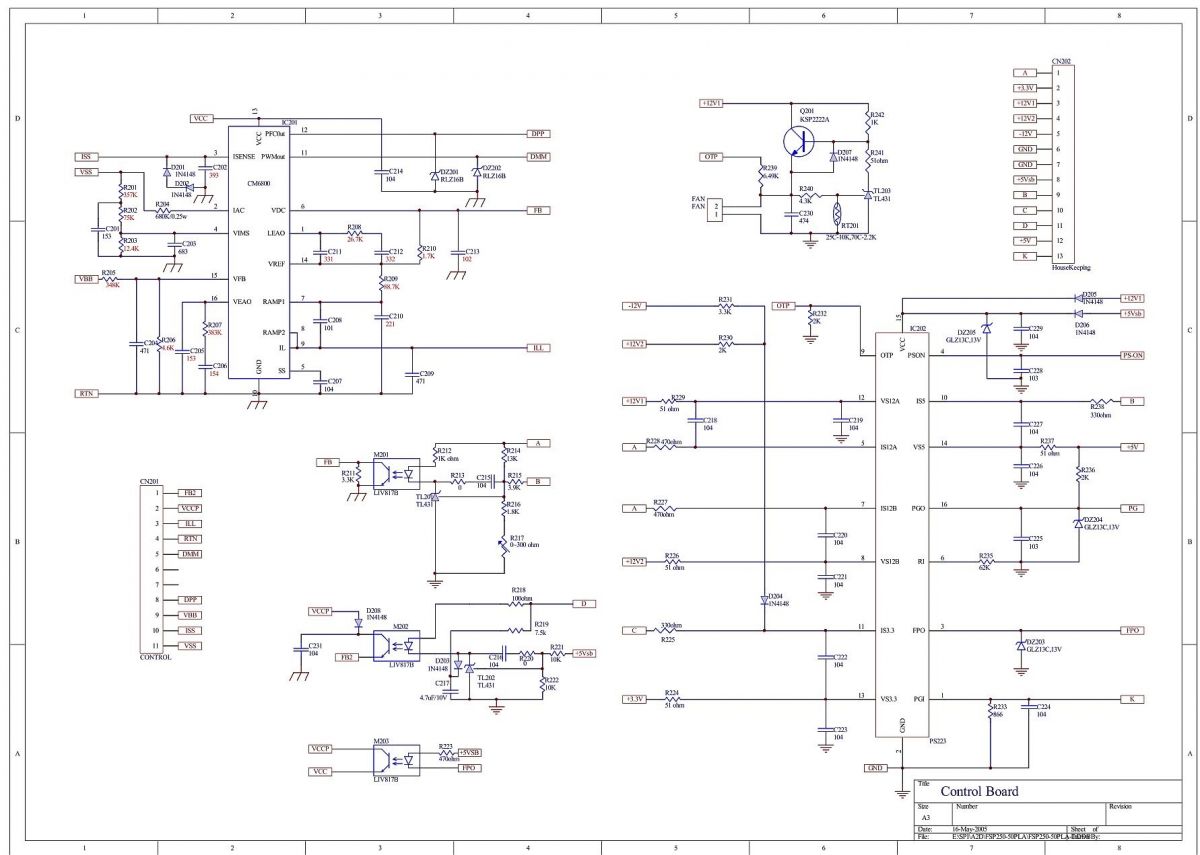

    Tutaj masz podane wartosci drobnicy C "ceramiki"
    * pomocna strona Link

    @lisek bardzo dziękuję! Nareszcie mogę spróbować ożywić moduł superwizora bez obaw, że spalę nowe scalaki. Jeszcze raz dziękuję. Gdyby więcej ludzi było tak życzliwych, to świat byłby dużo lepszy :)
    Jak tylko wlutuję ceramiki to napiszę, czy zasilacz wreszcie ożył. Pozdrawiam
