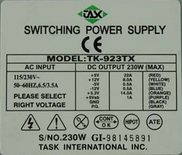

    TASK model: TK-923TX coś strzeliło i nie działa...
    Mam problem z zasilaczem ATX TUX TK-923TX 230W do komputera.
    Ostatnio coś strzeliło i się nie uruchamia. Wykręciłem go z komputera i próbowałem uruchomić na sucho ( tak jak jest to opisane w jednym z tematów tutaj ), ale nic. Rozkręciłem zasilacz i sprawdziłem bezpiecznik - jest dobry. W czym może tkwić problem? Ewentualnie czy ktoś posiada schemat tego zasilacza?

    ... poprawiłem Ci temat postu bo nawet jak ktoś zna ten zasilacz to nie wie o jaki chodzi !
    Zasilacz jest bardzo słaby i pytanie jak wygląda sama płytka czy nie jest przegrzana i na ile się znasz na elektronice?
