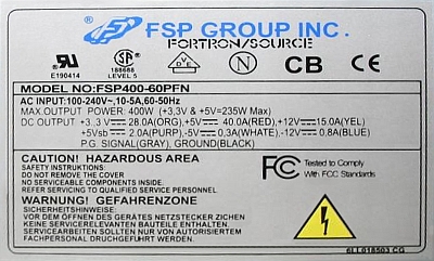

    Oto model zepsutego zasilacza Fortron model FSP400-60PFN, a gdzie mogę do niego dostać schemat?

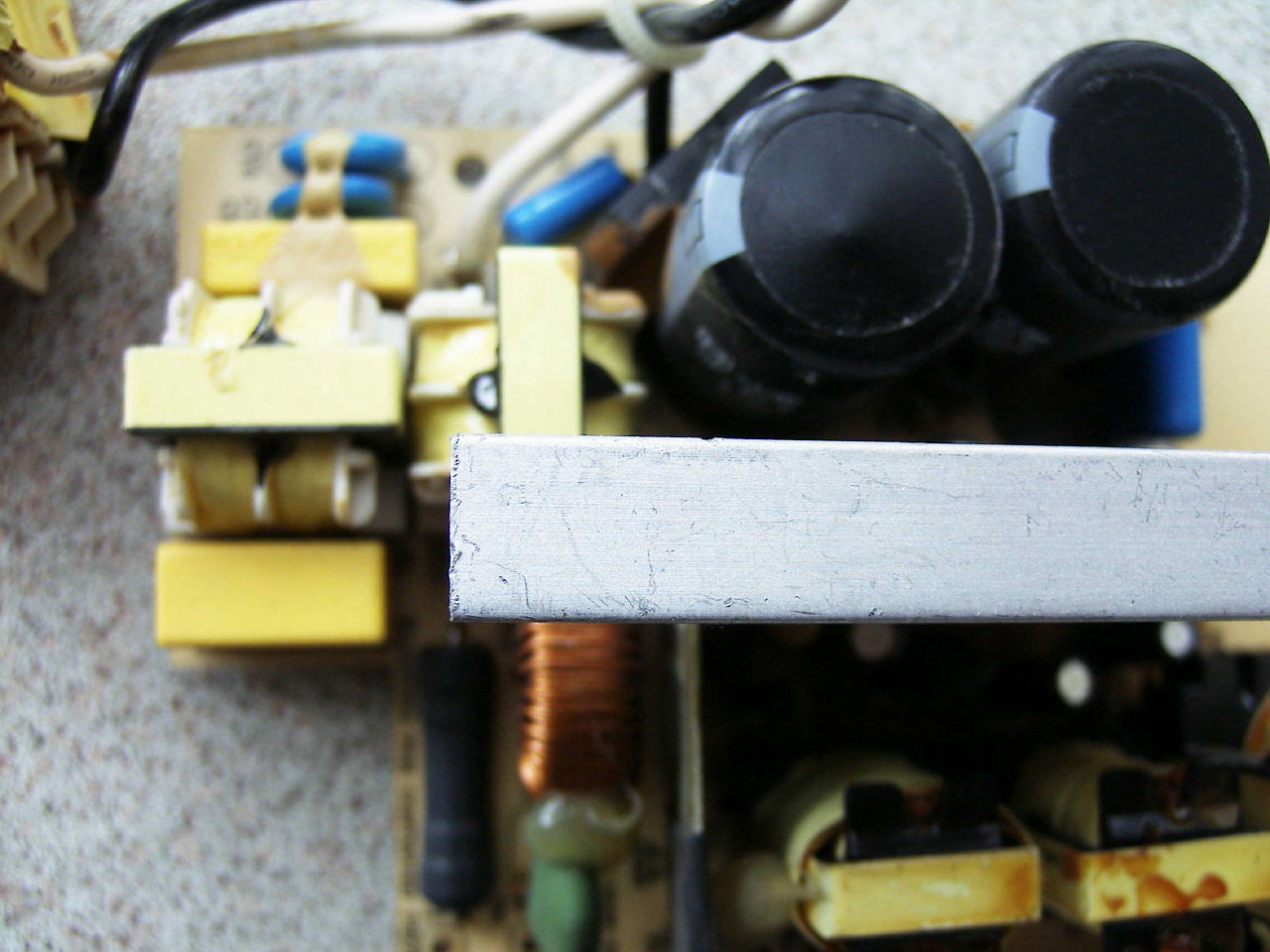

    Poniżej zamieszczam linki do zdjęć zrobionych po demontażu mojego zasilacza jest tam już w złym stanie jeden rezystor do wymiany (różowy) i skąd mam wiedzieć jaka ma wartość jak może być padnięty, a na nim nic nie pisze?
    Proszę o porady co po kolei pomierzyć i jak?
    (Jakieś wskazówki dotyczące pomiaru ciągłości obwodu, kiedy może piszczeć, a będzie ok :D
    Aha jeden z kondensatorów 470uF/200V jest spuchnięty i do wymiany.

    Witam dziś mając trochę wolnego czasu zabrałem się za stronę pierwotną przetwornicy.
    Wy lutowałem półprzewodniki Q1 i Q2 tranzystory sterujące (E13009L)
    Są uszkodzone jakie są ich zamienniki o ściśle określonych parametrach ?
    Następnie Q3 układ sterujący 1H0165R > nie mam pojęcia czy jest sprawny, i jak go sprawdzić?
    Diody koło Q1 i Q2 są sprawne.
    Mostek prostowniczy D4KB 80R 122D też jest sprawny.
    Znalazłem wadliwego rezystora pokazanego na zdjęciach 150K na mierniku nic nie wskazuje brak śladów spalenia, a jest on umiejscowiony pomiędzy 2 kondensatorami ( fotki)
    Oraz nie wiem po co jest po stronie pierwotnej na wyjściu rezystor 7,5Ω/2W?
    Znalazłem na elektrodzie jakieś tam zdjęcia płyty tego zasilacza i nie ma tam tego rezystora :P
    Aha co mogło być przyczyną uszkodzenia 2 tranzystorów i co przez nie jeszcze mogło pójść z dymem? Dławiki, kondensatory i rezystory po wyglądzie sadzę, że są ok.
    Mam się teraz zabierać za stronę pierwotną i szukać uszkodzeń następnych półprzewodników czy już można coś wywnioskować dzięki tym dwóm nieszczęsnym tranzystorom N-P-N
    Dodam jeszcze, że wkurza mnie ten klej czy silikon do usztywniania elementów po latach staje się czarny w miejscach grzejących elementów i kruszy się potem nie wiadomo czy element jest upalony czy ubabrany tym klejem.
    Do opisu dodaje zdjęcia z przeprowadzonej operacji.

    Obstawiam że KA1H0165R zajmuje się +5V_StBy (przetwornica pomocnicza) - można go sprawdzić w układzie oscyloskopem ale przed tym wlutuj go spowrotem (po wlutowaniu 2x 470uF/200V) i spróbuj szeregowo z żarówką zasilić zasilacz :wink: i zmierzyć napięcie pomiędzy "+5V_StBy" i GND.
    Rezystor 150kΩ pewnie jest równolegle do jednego z 470µF/200V (oraz sądząc po obrazku warystora) a niedaleko powinien siedzieć drugi 150kΩ równolegle do drugiego 470µF/200V (i drugiego warystora) - stanowią rezystory tzw. wyrównawcze. To łatwo sprawdzić oglądając scieżki.
    W przypadku problemów z KSE13009L ja bym wstawił mniejszych braci w TO220 -> MJE13009 (troche mniejsza moc i większa rezystancja termiczna złącze <-> obudowa) - w laminacie są otwory pod oba typy obudów.
    Na którymś obrazku napisałeś "jakaś cewka owienięta gumą" - to bezpiecznik - mimo zwarcia kluczy (bo napisałeś że są uszkodzone) i wywalania korków tez bezpiecznik jest sprawny :?:
