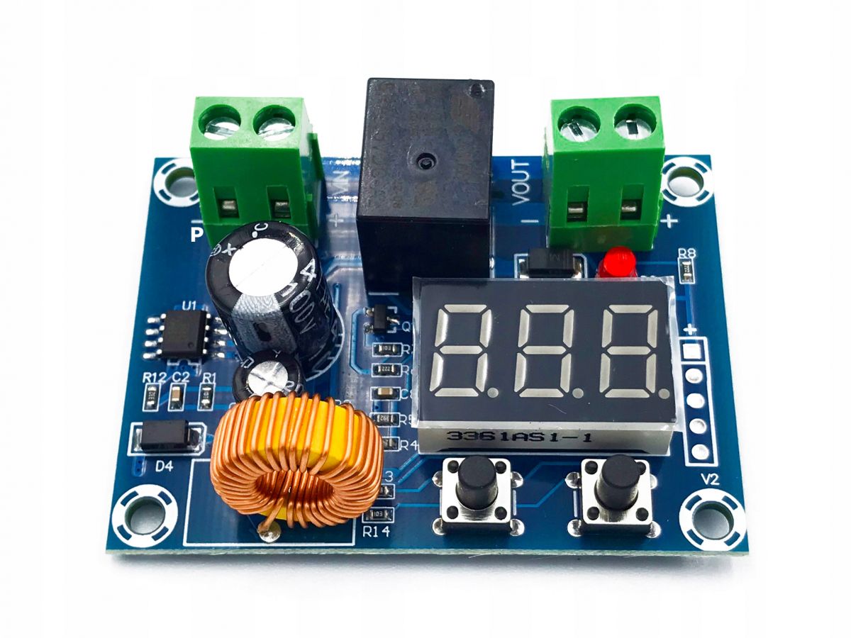

    Potrzebuję doradztwa w takiej sprawie:
    Mam podłączony regulator ładowania solarny do akumulatorów.
    Chciałbym, żeby w razie spadku napięcia -11,7V odbiorniki na 12V były zasilanie poprzez zasilacz 230V-12V
    Jedynie, moją koncepcją jest to, żeby zasilacz nie był ciągle włączony, lecz załączał się tylko przy spadku napięcia na akumulatorach.
    Opisując skrótowo problem, zbudowałem ziemiankę i mam w niej akumulatory na 12V wraz z pompkami wody, które wypompowują wodę oraz oświetleniem - wszystko działa na 12V DC. Natomiast w razie pochmurnej pogody i braku prądu w akumulatorze, żeby załączał się zasilacz 230V. W Ziemiance jest wprowadzony kabel 230V AC.
    Wiem, że można to rozwiązać cewką i przekaźnikiem 2xNO,2XNC. Ale nie jestem w stanie tego dobrze dobrać.
    Może istnieje po prostu jakiś automatyczny przełącznik faz 12V DC 230V AC?
    Oczywiście jest to projekt totalnie nieopłacalny, ale po prostu chciałbym coś takiego wykonać.
    Dziękuje

    https://allegro.pl/oferta/kontrola-podnapieciowa-12v-20a-12033894533
    polecam taki kontroler podłączony do akumulatora + stycznik na 12V z dwoma parami styków normalnie zamkniętych i normalnie otwartych .

    Możesz kupić moduł z posta wyżej lub taki za zdjęcia poniżej, i do tego Przekaźnik z cewką na 12V z dwoma parami styków NO/NC. Musisz pamiętać że wytrzymałość styków w przekaźniku w tych modułach to maksymalnie 20A, a realnie to pewnie gdzieś około 10A. Musisz policzyć całe obciążenie które masz podłączone w tej ziemiance.
    Co do podłączenia to Do modułu podłączasz przekaźnik. Do jednej z par styków, tej która jest zwarta w momencie gdy moduł na cewkę podaje napięcie podłączasz zasilanie z akumulatora i odbiorniki. Do drugiej pary styków które w momencie gdy nie zasilasz cewki są zwarte NC podłączasz zasilacz i odbiorniki. Pamiętaj o obliczeniu obciążalności i dobraniu odpowiedniego przekaźnika.
    Jeżeli chcesz dodatkowo sterować załączaniem zasilacza musisz dołożyć drugi przekaźnik w celu lepszego zabezpieczenia układu.
