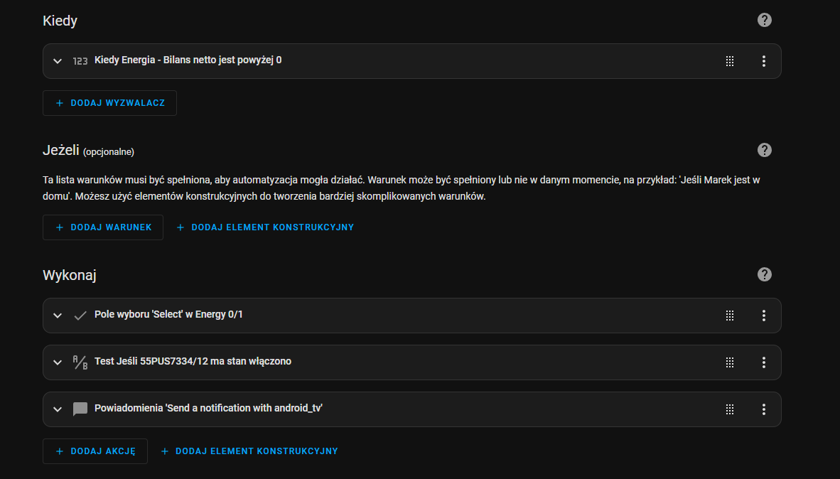

    * Automatyzacje oparte na produkcji PV: To jedna z największych zalet HA. Można tworzyć automatyzacje, które włączają energochłonne urządzenia (np. bojler, pralka, zmywarka, pompa ciepła, ładowarka do samochodu elektrycznego) wtedy, gdy produkcja z paneli fotowoltaicznych jest najwyższa, a domowe zużycie niskie. Pozwala to na maksymalne wykorzystanie własnej, darmowej energii i minimalizację poboru z sieci.

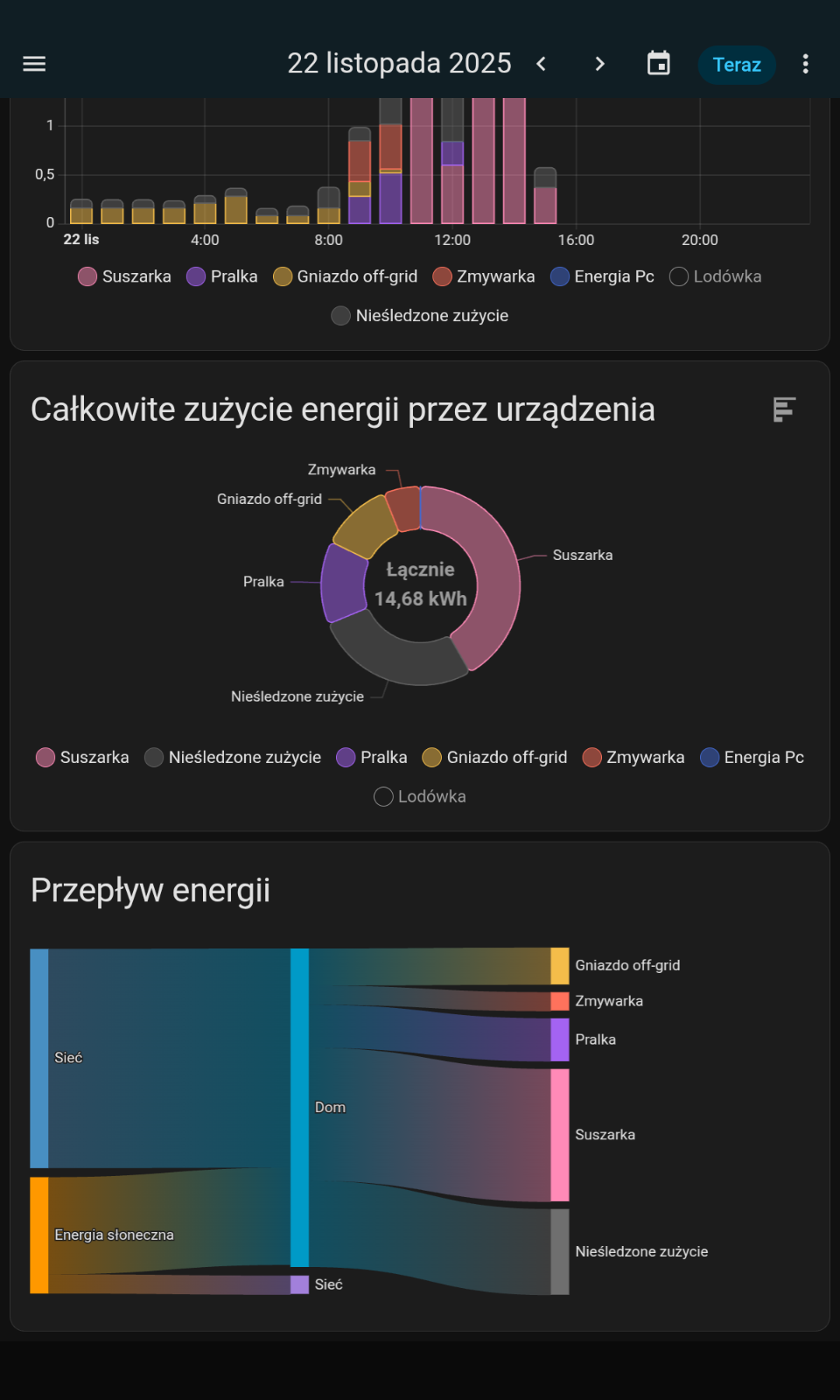

    * Wizualizacja danych:

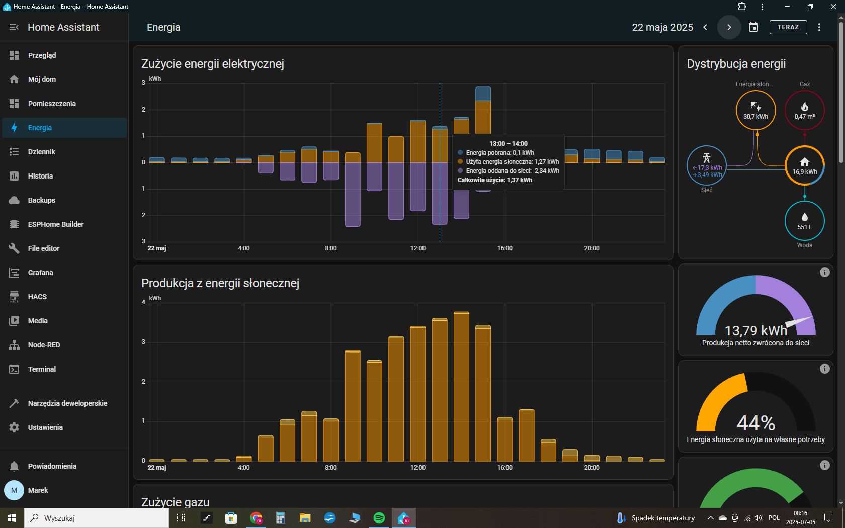

    * Panel Energia: Home Assistant oferuje wbudowany "Panel Energia", który w przejrzysty sposób prezentuje dane dotyczące produkcji, zużycia, importu i eksportu energii. Pozwala to użytkownikowi na szybką analizę i identyfikację obszarów, w których można oszczędzać.
    * Niestandardowe karty: Dzięki integracjom HACS (Home Assistant Community Store) i niestandardowym kartom (np. ApexCharts Card, Power Flow Card Plus, Sankey Chart Card), można tworzyć zaawansowane i spersonalizowane pulpity nawigacyjne do monitorowania przepływu energii w domu.

    * Automatyczne uruchamianie pralki/zmywarki: Jeśli panele PV produkują więcej niż 2 kW energii, a baterie są naładowane w ponad 80%, automatycznie włącz pralkę. Wyłącz ją, jeśli produkcja spadnie poniżej 1 kW.
    * Optymalizacja pompy ciepła: Włącz ogrzewanie lub chłodzenie za pomocą pompy ciepła w ciągu dnia, gdy dostępna jest darmowa energia słoneczna, zamiast polegać na energii z sieci w godzinach szczytu.
    * Inteligentne ładowanie samochodu elektrycznego: Ustaw ładowanie EV tak, aby odbywało się wyłącznie z nadwyżki energii słonecznej lub w godzinach niższych taryf.
    * Bojler elektryczny: Podgrzewaj wodę w bojlerze wtedy, gdy produkcja fotowoltaiki jest wysoka, magazynując ciepło jako formę energii.
    * Włączanie oświetlenia sygnalizującego nadprodukcję: Małe, energooszczędne światło (np. w kuchni) może się zapalić, gdy panele PV eksportują energię do sieci, sygnalizując dobry moment na uruchomienie dodatkowych urządzeń.

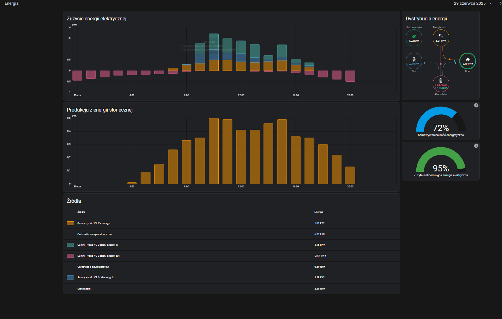

    W lewym górnym rogu jest ikonka ≡ (hamburger) rozwinie się menu i wybrać panel Energia.
    W prawym górnym rogu można wybrać okres dla którego można wyświetlić statystyki zużycia energii elektrycznej ,gazu ,wody ...
    Jak i statystyki dotyczące zużycia energii poprzez poszcególne urządzenia.

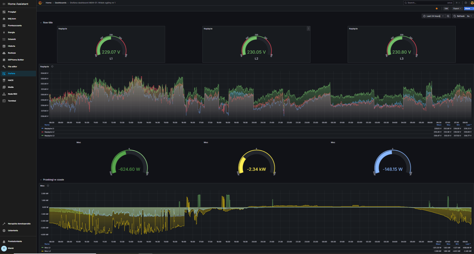

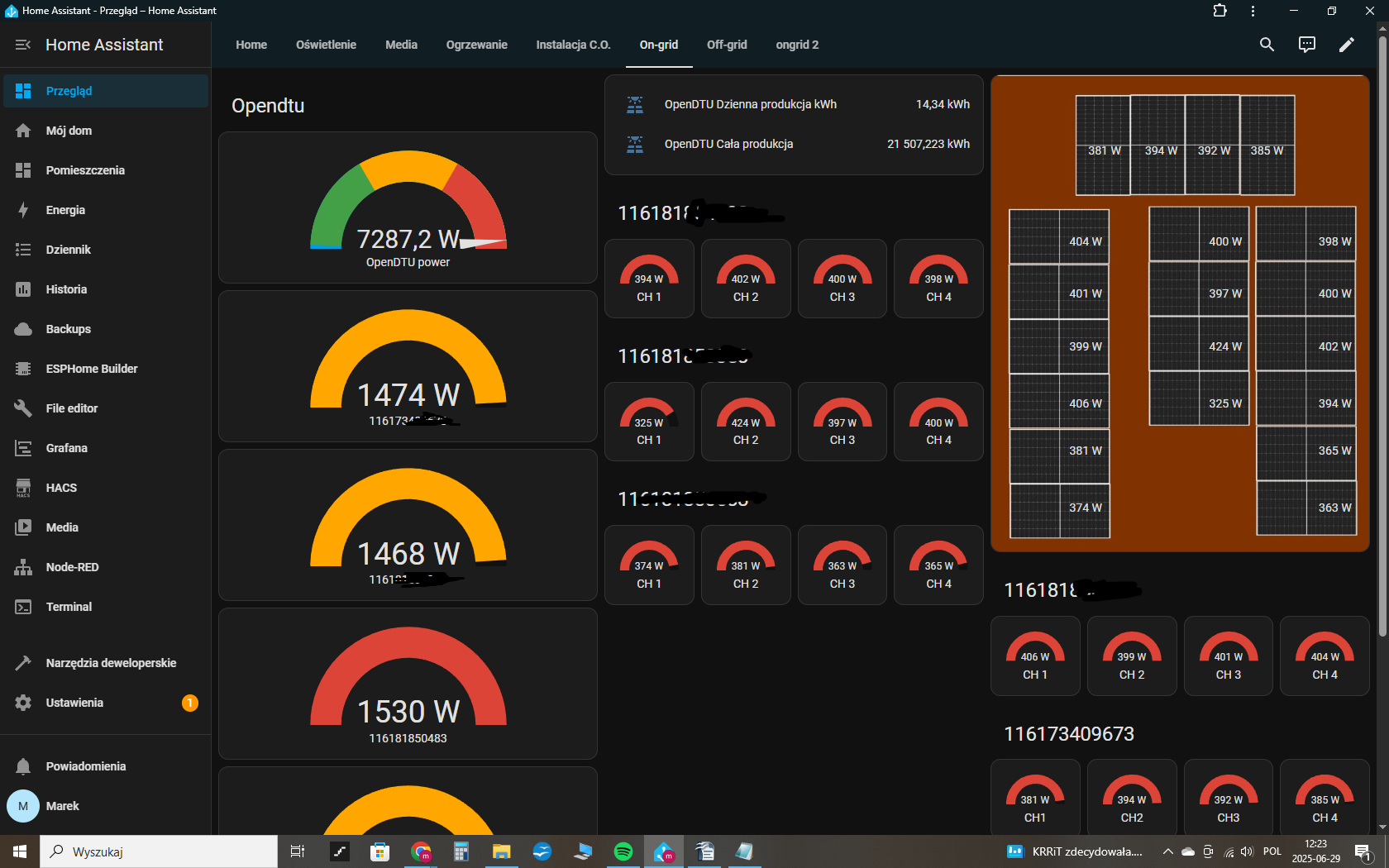

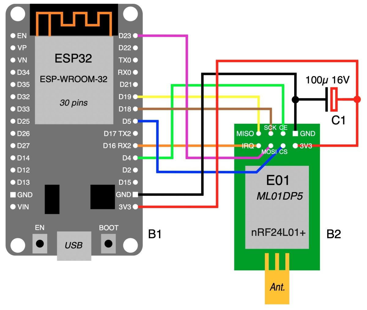

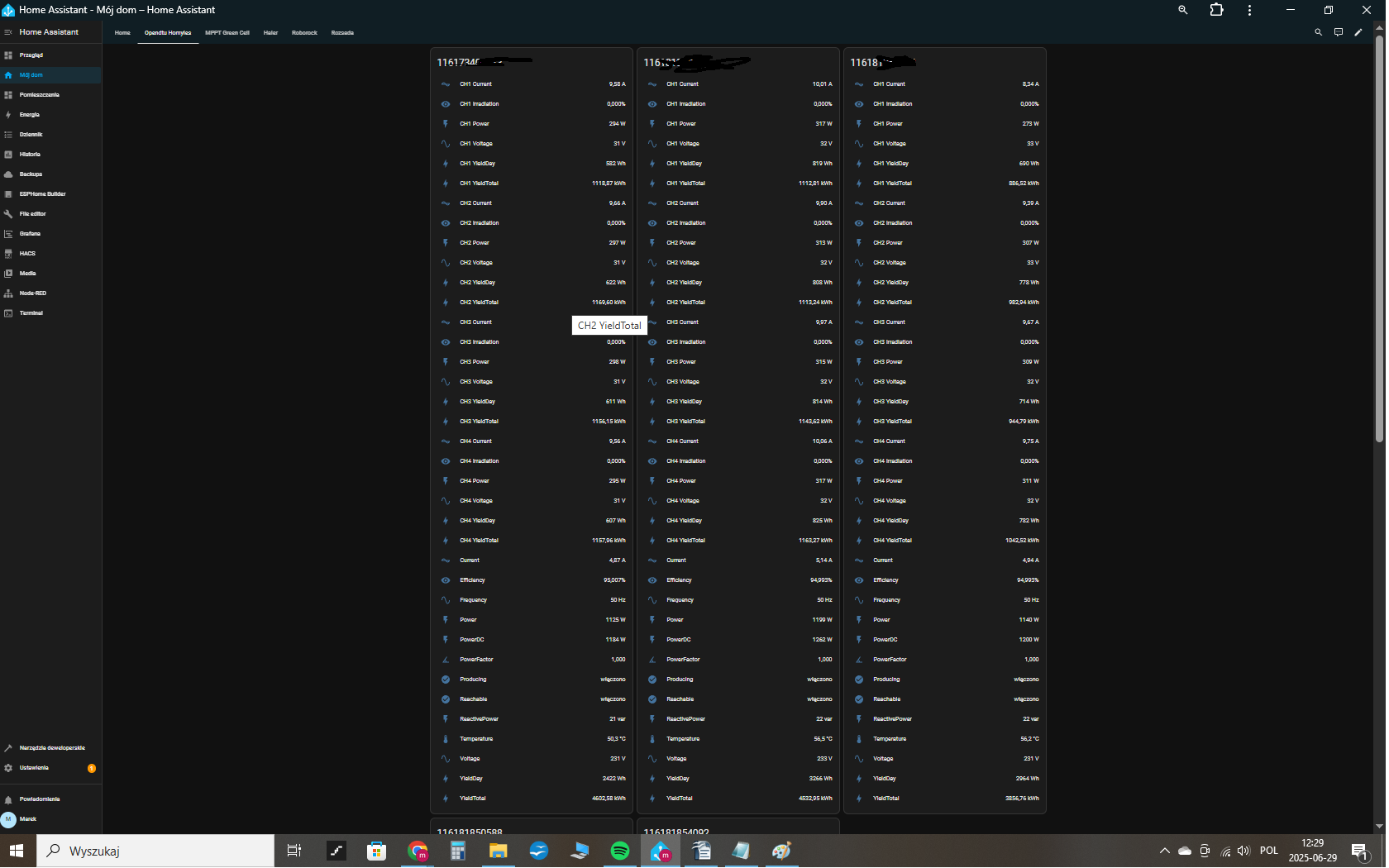

    Czas na pierwszą integrację w temacie, jest nią integracja Home Assistant z falownikiem on-grid choć moim zdaniem nie jest to koniczna integracja ale dobrze ją mieć. Ale o tym następnym razem.
    Z racji tego że posiadam instalację fotowoltaiczną On-grid, która składa się z 5x mikroinerterów Hoymiles HM-1500, i dwudziestu paneli o mocy 445W wszystko zarządzane jest przez integrację OpenDtu.
    Strona projektu https://www.opendtu.solar/
    Tak w skrócie
    połączyć wg schematu
    Home Assistant –Odnawialnych źródłach energii . Integracje instalacji On-grid, Off-grid, hybrydowych
    i zaprogramować ESP32 przy pomocy https://www.opendtu.solar/firmware/webinstall/
    Zalety :
    Praca poza chmurą producenta .
    Monitorowanie w czasie rzeczywistym i kontrola:
    Odczyt danych na żywo: Umożliwia bieżący podgląd danych z inwertera, takich jak moc wyjściowa, napięcie, prąd, temperatura itp.
    Dziennik zdarzeń: Pokazuje wewnętrzny dziennik zdarzeń inwertera, co ułatwia diagnostykę problemów.
    Informacje o inwerterze: Wyświetla szczegółowe dane inwertera, takie jak wersja firmware'u, data kompilacji, rewizja sprzętu.
    Ustawianie limitu mocy: Pozwala na ustawienie limitu mocy inwertera, co jest przydatne w przypadku ograniczeń narzucanych przez operatorów sieci.
    Sterowanie włącz/wyłącz: Możliwość zdalnego włączania i wyłączania inwertera.
    Wsparcie MQTT: Umożliwia integrację z systemami automatyki domowej Home Assistant poprzez protokół MQTT, w tym auto-discovery. To kluczowa funkcja dla osób chcących zautomatyzować zarządzanie energią.
    Posiadanie tylu informacji pozwala już zarządzaniem urządzeniami elektrycznymi w domu by zmaksymalizować auto konsumpcję energii elektrycznej.

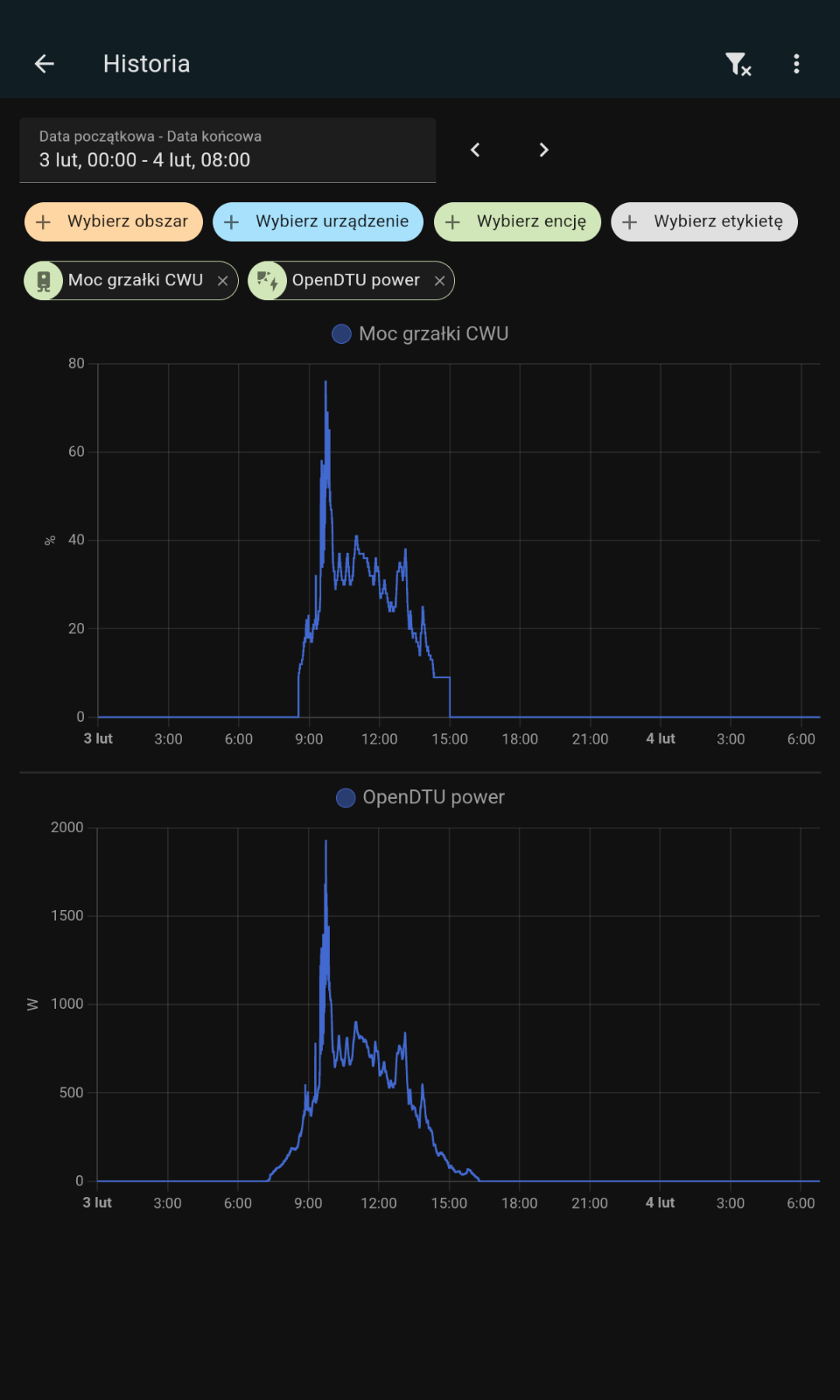

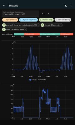

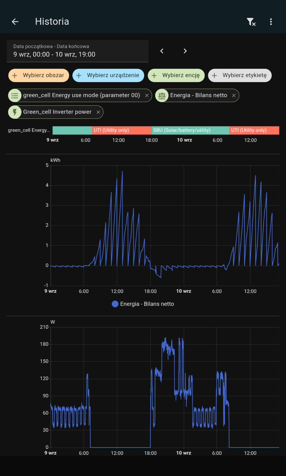

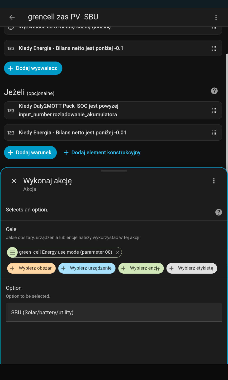

    Śledząc twój temat też prezentujesz wyniki temperatury CWU, napięć i prądów falownika ...
    W HA masz wszystko w jednym miejscu , a nie pare oddzielnych aplikacji ,plus w HA dana akcja powoduje reakcję .
    Np jeżeli temperatura CWU zbiorniku 1 jest niższa niż zbiorniku 2 to włącz grzałkę w zbiorniku nr 1
    Home Assistant może też pracować tylko lokalnie i nie musisz wysyłać danych w świat ,choć to kołuci się z ideą Smart Home.

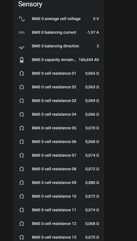

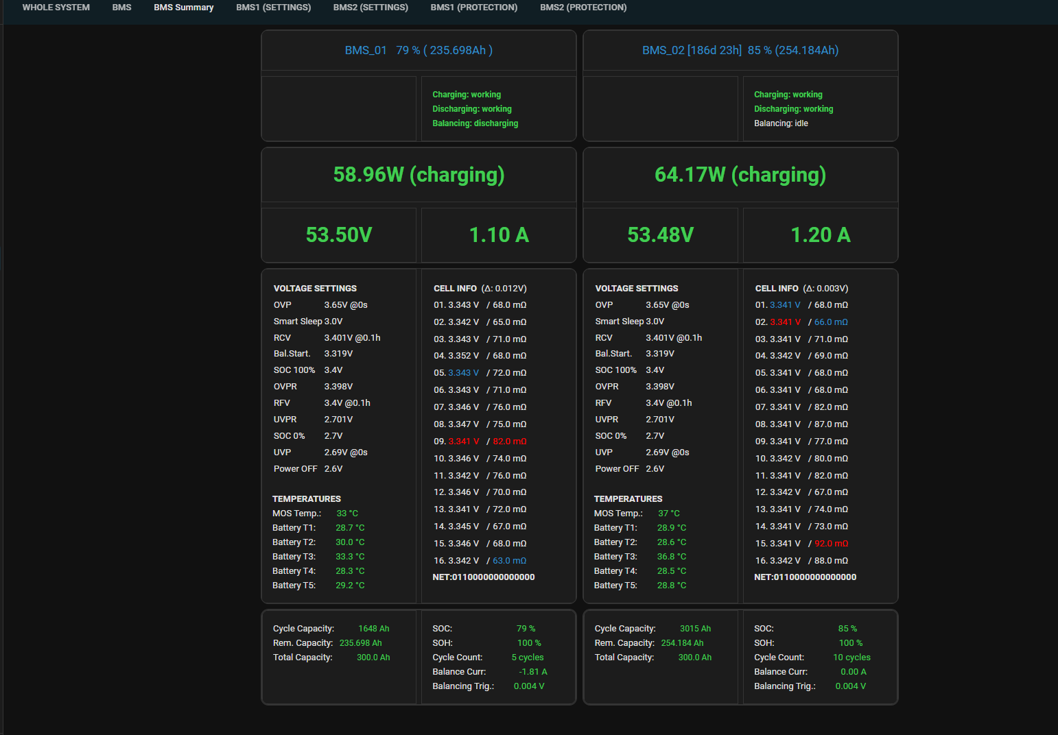

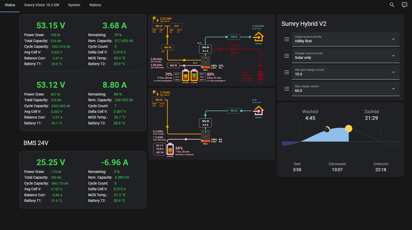

    Przykład systemu , 2 inwertery 24V i 48V + magazyny z 3 BMS zintegrowane w jednym
    Home Assistant –Odnawialnych źródłach energii . Integracje instalacji On-grid, Off-grid, hybrydowych . Home Assistant –Odnawialnych źródłach energii . Integracje instalacji On-grid, Off-grid, hybrydowych . Home Assistant –Odnawialnych źródłach energii . Integracje instalacji On-grid, Off-grid, hybrydowych . Home Assistant –Odnawialnych źródłach energii . Integracje instalacji On-grid, Off-grid, hybrydowych
    Wizualnie to lepiej wygląda, jak się poświęci przynajmniej godzinę na ustawienie.
    Instalacja pierwsza zasilająca dom nie jest podpięta do sieci tylko do instalacji drugiej która zasila oświetlenia i doładowuje magazyny instalacji pierwszej jak jest nadwyżka energii.
    To wszystko można zrobić samemu nie mając w kompletnie pojęcia o programowaniu wykorzystując tylko dane zbierane przez system i usuwając odpowiednich komponentów systemu.

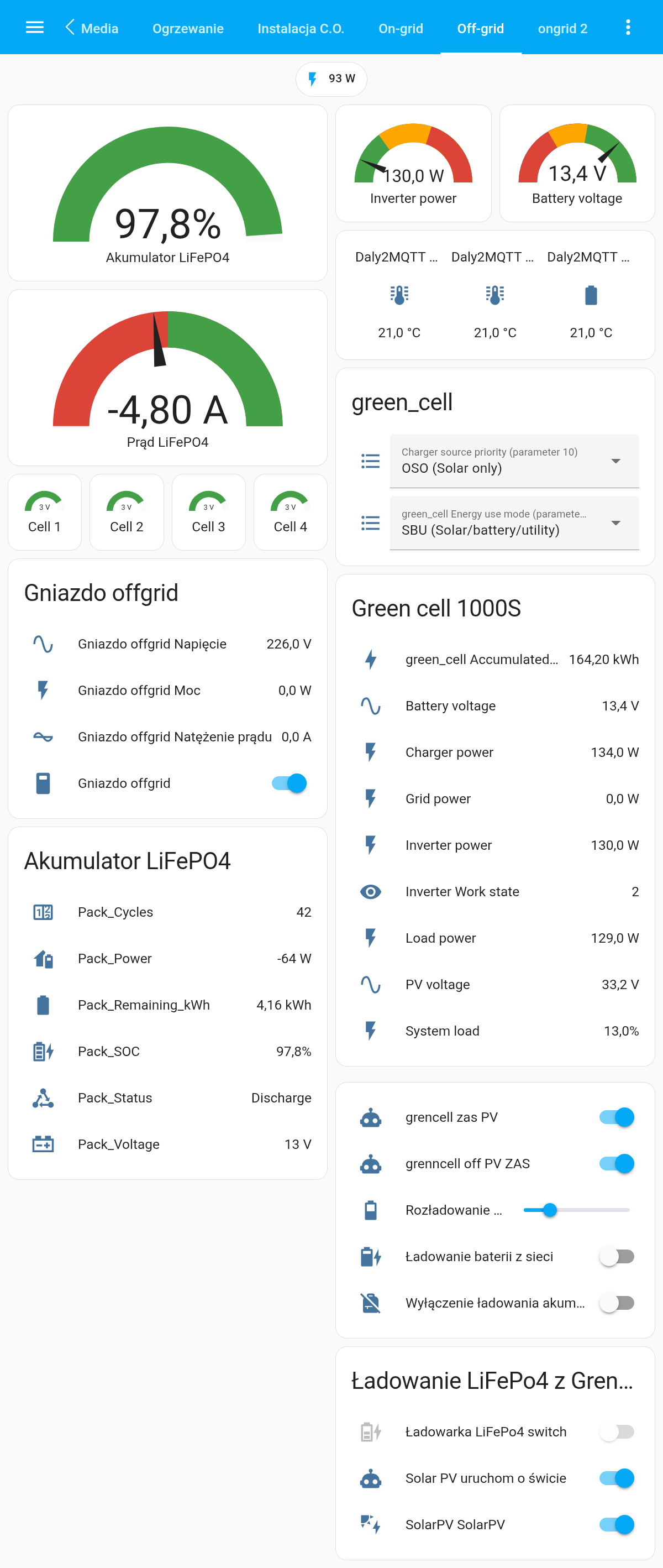

    @tomaszlonski jak nazywa się ta karta w której można zrobić schemat instalacji wraz z prezentacją wyników?
  • #11 21593011
    tomaszlonski
    Posty: 3417
    Pomógł: 347
    Ocena: 901
    Sunsynk Power Flow Card
    https://slipx06.github.io/sunsynk-power-flow-card/index.html

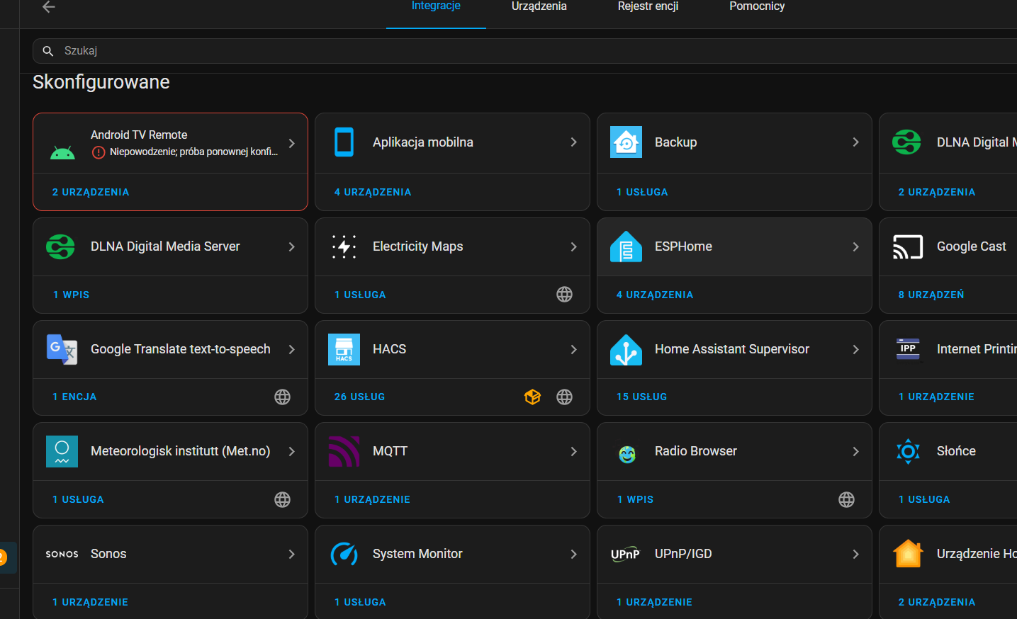

    Integracja na zasadzie: pomyśl, znajdź opcję w HA, skopij i wklej do ustawień. :P
    Indywidualne ustawienia czy widoczność lub wygląd interfejsu to już zależy do użytkownika co sobie ustawi.

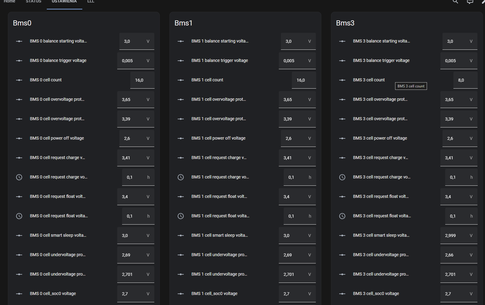

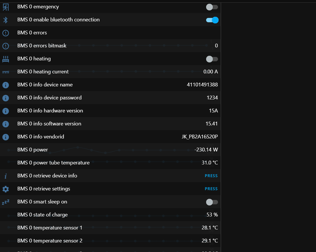

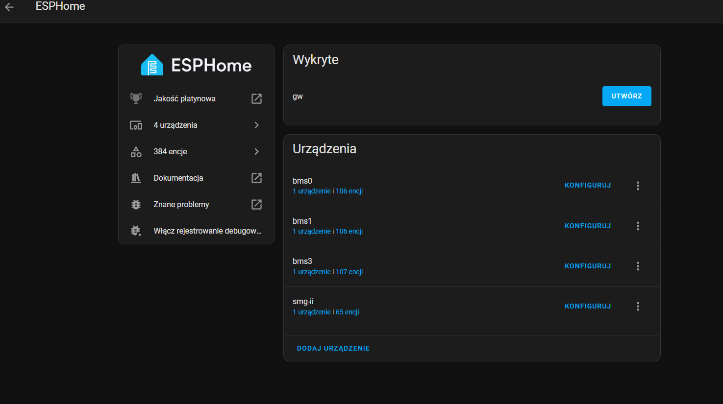

    Reszta to dane z ESPHome systemu - 3 BMS + inwerter + Solar Assistant .
    Resty nie liczę bo mam ok 20 innych urządzeń wpiętych od sounbarów, TV , czujników temperatury, dymu, smogu, 6 kamer systemu monitoringu, dzwonka do drzwi, stacji pogodowej, czujników obecności itp.
    Niestety dane z Solar Assistant są po prostu do 4 liter a nie posiadam integracji dla swojego inwertera w HA to muszę z SA korzystać.

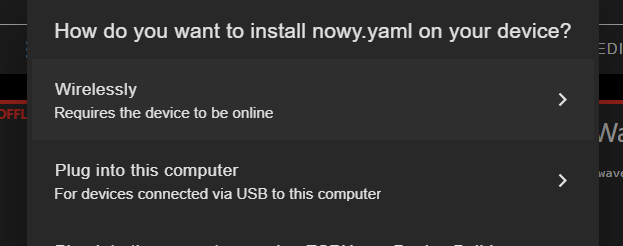

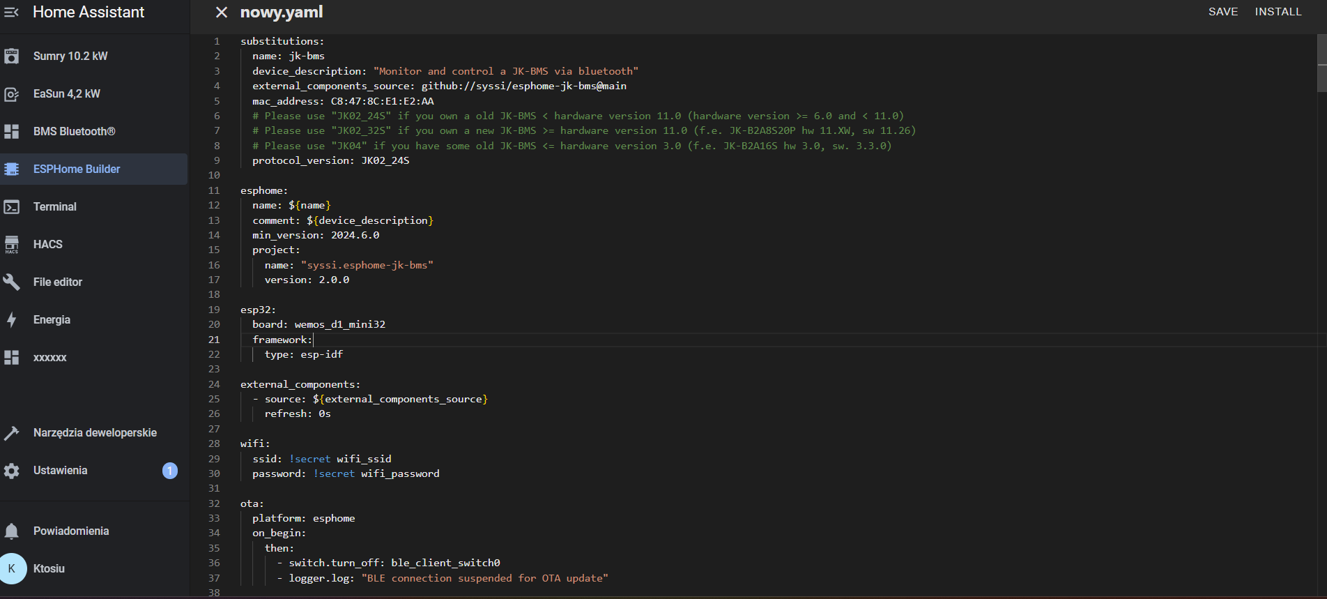

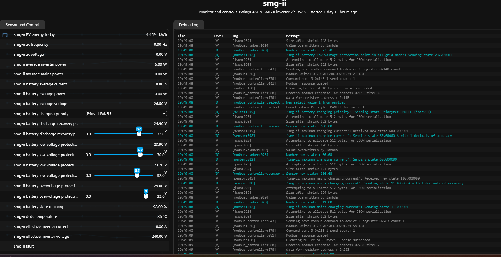

    Używane urządzenia to tylko płytkiESP32 w różnych wariantach +dodatkowe układy: np.
    ESP32 + Bluetooth
    ESP32 + TTL
    ESP32 + RS 232
    ESP32 + RS 485
    itp. w zależności co potrzeba i do jakiego inwertera czy magazynu się podpinasz.

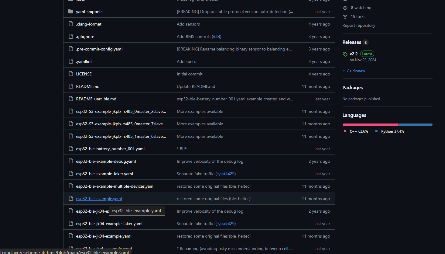

    Integracje dla ESPHome mas zna githubie użytkowników :
    txubelaxu
    syssi
  • #12 21593140

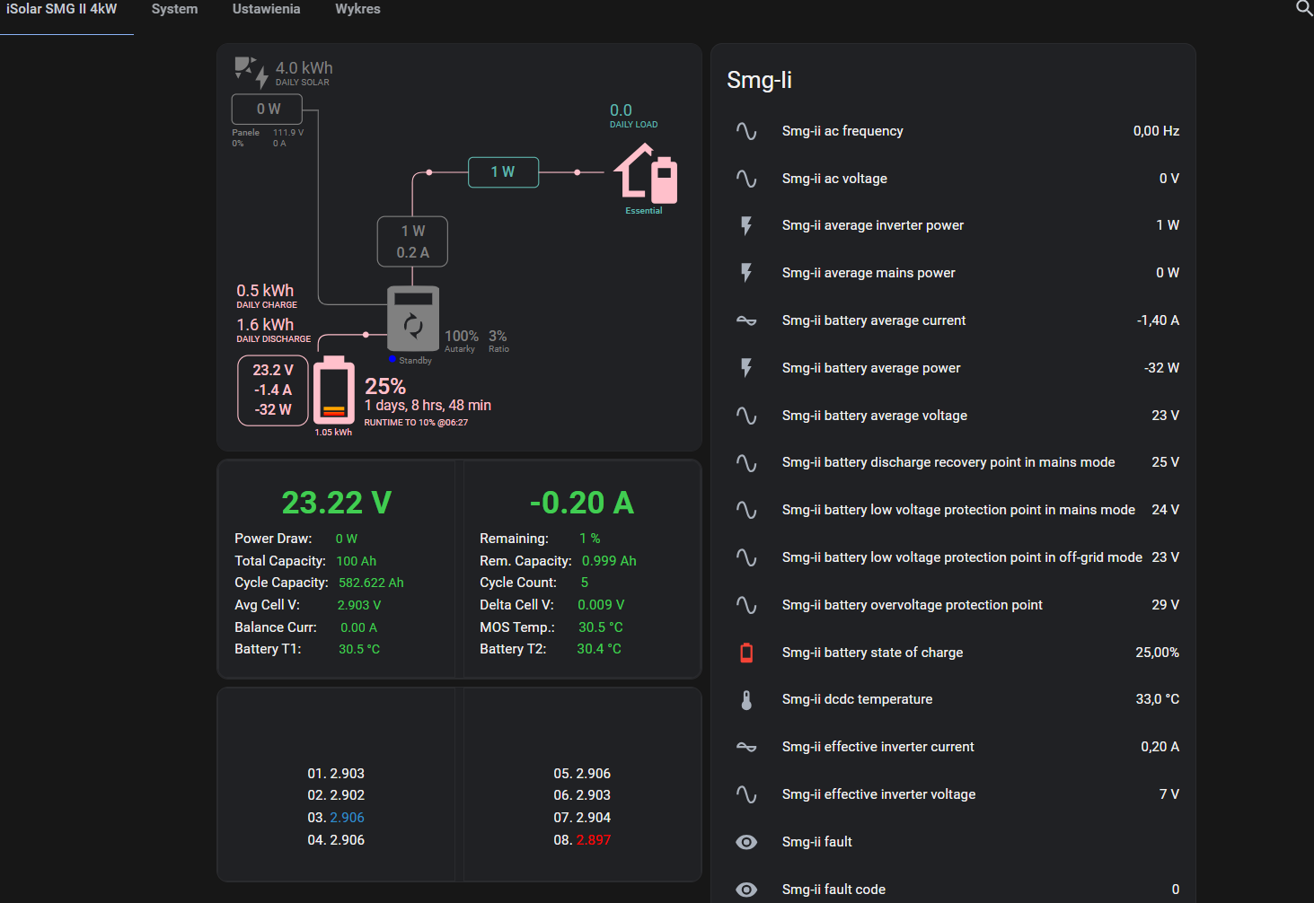

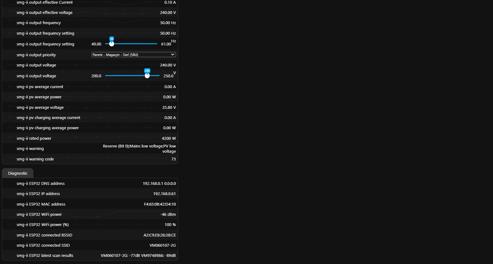

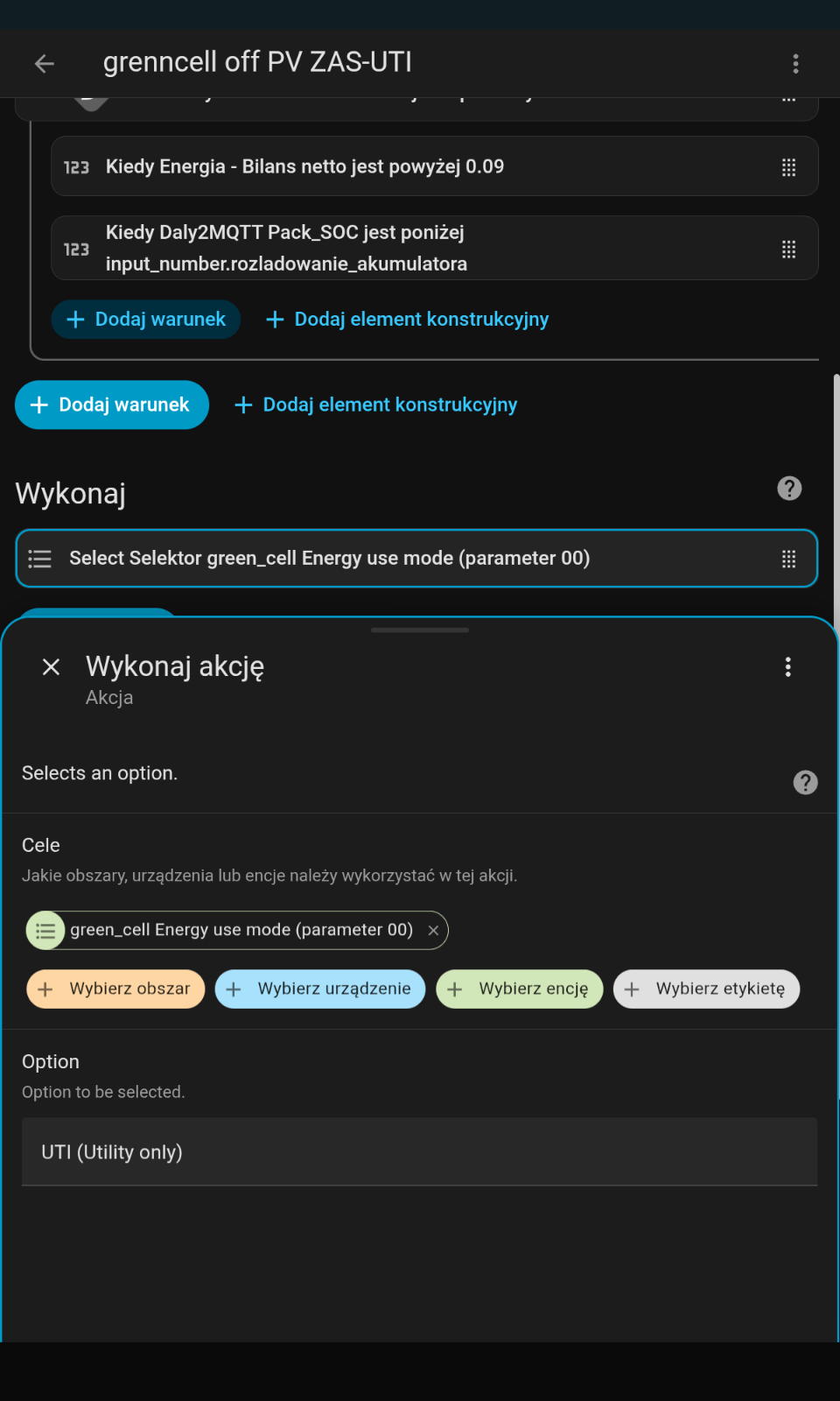

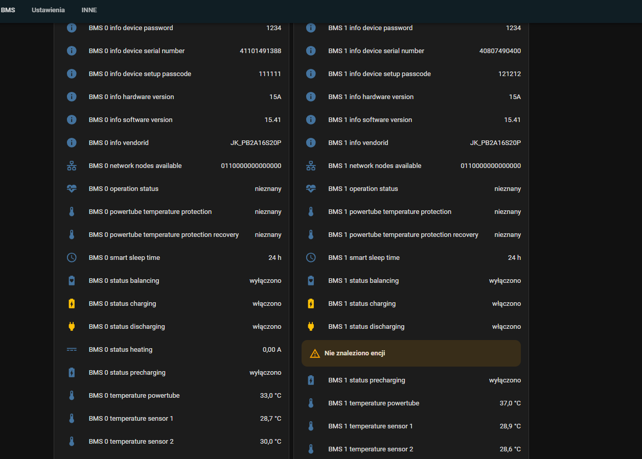

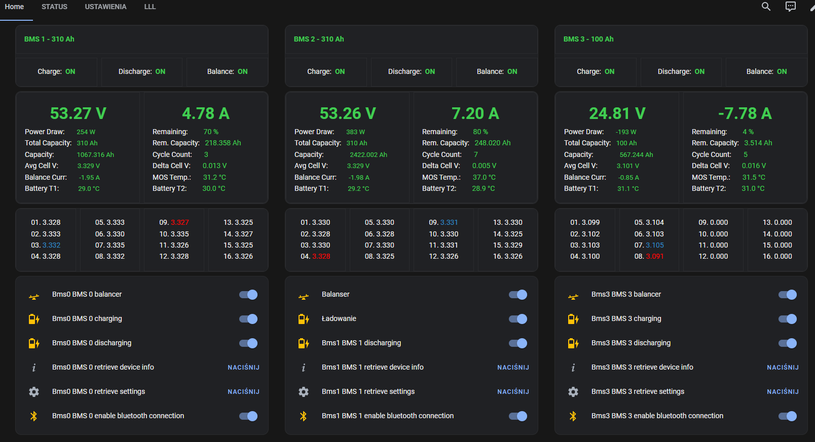

    Na chwilę obecną moja integracja z Offgrid wygląda tak
    I jest to zlepek obydwu projektów
    https://github.com/taHC81/MUST-ESPhome/tree/main
    https://github.com/vladyspavlov/esphome-must-inverter/tree/main

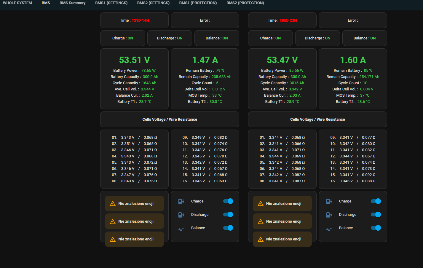

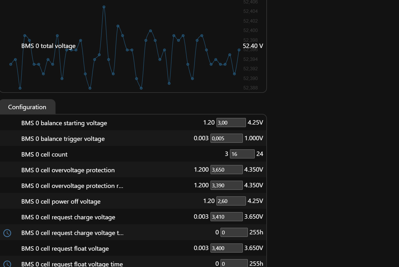

    Obsługa akumulatora LiFePo4 zrealizowana została poprzez
    https://github.com/softwarecrash/Daly2MQTT
    Ile to kosztuje?
    Moduł WiFi NodeMCU v3 ESP8266 CH340 - dwie sztuki za 34 PLN
    Moduł konwerter UART TTL do RS485 za 7,7 PLN.
    @tomaszlonski
    Sunsynk Power Flow Card muszę dodać.
    Przykład wykorzystania integracji >>21611527

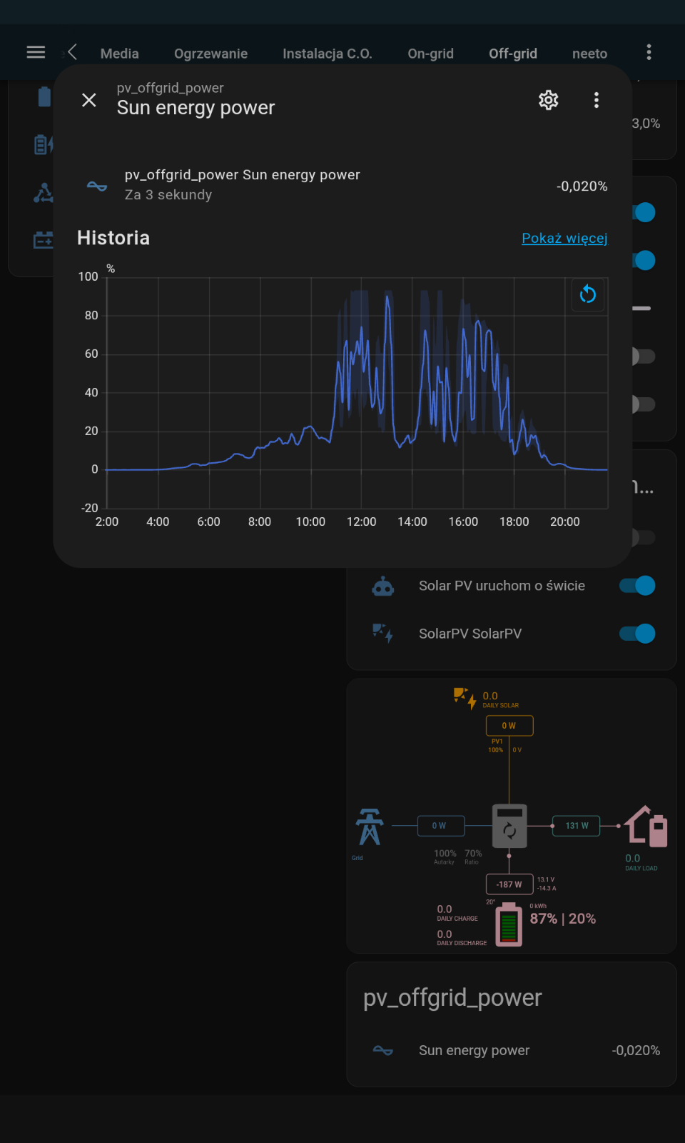

    ESPHome

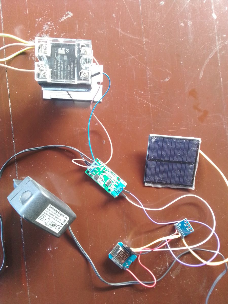

    Postanowiłem zrobić czujnik mocy natężenia słonecznego. :)
    Zainspirował mnie ten post @maverick73 https://www.elektroda.pl/rtvforum/topic4126889.html#21584345
    Z tym że w moim projekcie realizowany jest pomiar prądu. Dodatkowo daje wartość procentową. 0-100%.( też wymaga kalibracji.)

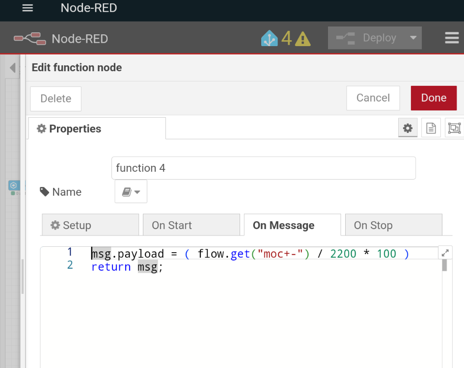

    Tę wartość procentową łatwo jest przeliczyć na moc elektryczną np:
    mamy 1kWp paneli który nic nie produkuje bo akumulator jest w pełni naładowany , czujnik wskazuje wartość 50% więc mamy na panelach 500W dostępnej nie wykorzystanej mocy.
    Tę wartość można wykorzystać do sterowania PWM grzałki .Jak by był ktoś zainteresowany też mam na to patent oparty na ESPHome
    Do czego może to służyć w systemach off-grid przy naładowanym do pełna akumulatorze służy do wykrywania dostępnej mocy niewykorzystanej nadprodukcji i złączenia np grzałki w bojlerze , przekazaniu informacji dla użytkownika o zlecanym wykorzystaniu energii elektrycznej.
    Ale też i do systemów on-grid dla których nie mam integracji dla HA
    Potrzebne elementy
    Arduino ESP8266 WeMos D1 mini ESP-12F WiFi - 13,90 PLN
    Dwukierunkowy Czujnik Pomiaru Prądu Mocy Napięcia INA226 -12,90 PLN
    Panel słoneczny 70x70mm 5,5V 110mA 0,55W miniaturowy - 7,69 PLN

    Może komuś się przyda
    Enjoy

    Proste integracje oparte o rozwiązania publiczne z github.
    Jako że głownie posiadam JK BMS w wersji v14, v15 i v19 to oparte tylko o rozwiązania tego BMS, dla innych producentów czy wersji BMS też są dostępne podobne projekty.
    Integrację HA z BMS można uzyskać za pomocą RS485 lub Bluetooth.
    Dla przykładu weźmiemy Bluetooth bo jest najprostszą i nie wymaga żadnego lutowania tylko posiadania układu z obsługą BT. Programowanie jest ograniczone do minimum, czyli skopiuj wklej i popraw na swoje parametry a potem po prostu uruchom.
    Od użytkownika wymagane jest tylko :
    - posiadanie odpowiedniego układu opartego o ESP32 + BT
    - znajomość MAC BMS
    - własnego Home Assistant podłączonego do sieci LAN/WiFi
    - integracja HACS + integracja ESPHome
    - dodatkowe komponenty instaluje użytkownik z HACS sam jeśli są potrzebne i wymagane .
    - nie ma potrzeby instalacji żadnego dodatkowe oprogramowania, wszystko instaluje się samo zdalnie
    Podstawowy kod jest dostępny na github.
    - https://github.com/txubelaxu/esphome-jk-bms
    - https://github.com/syssi/esphome-jk-bms
    To bardzo podobne do siebie integracje ale całkowicie inne. Ta od txubelaxu jest rozwinięciem syssi ale wzajemnie nie są kompatybilne jesli chodzi o wyniki i dostęp do danych. Należy zdecydować się na jedną z nich albo używać obu bez problemu w celu testu. Zwykle używam tą od txubelaxu.
    Na początek należy wybrać swój posiadany układ czyli ESP32 albo ESP2866 , zwykle wybiegam przed wieprze i daje lepsze układy głownie oparte o ESP32 WROOM i pochodne, zapewniają stabilniejsze działanie ze względu na szybkość układu i większy RAM jak i FLASH.
    Kopiujemy wybrany plik odpowiedni dla naszego układu z github i zapisuje ma dysku, można też skopiować kod z własnego projektu w ESPHome i poprawić.
    Wgrywamy albo kopiujemy zawartość pliku , poprawiamy pod nasz układ i MAC, wpisujemy dane sieci WiFi. Praktycznie już wszystko gotowe do zaprogramowania przez sieć WiFi albo USB.

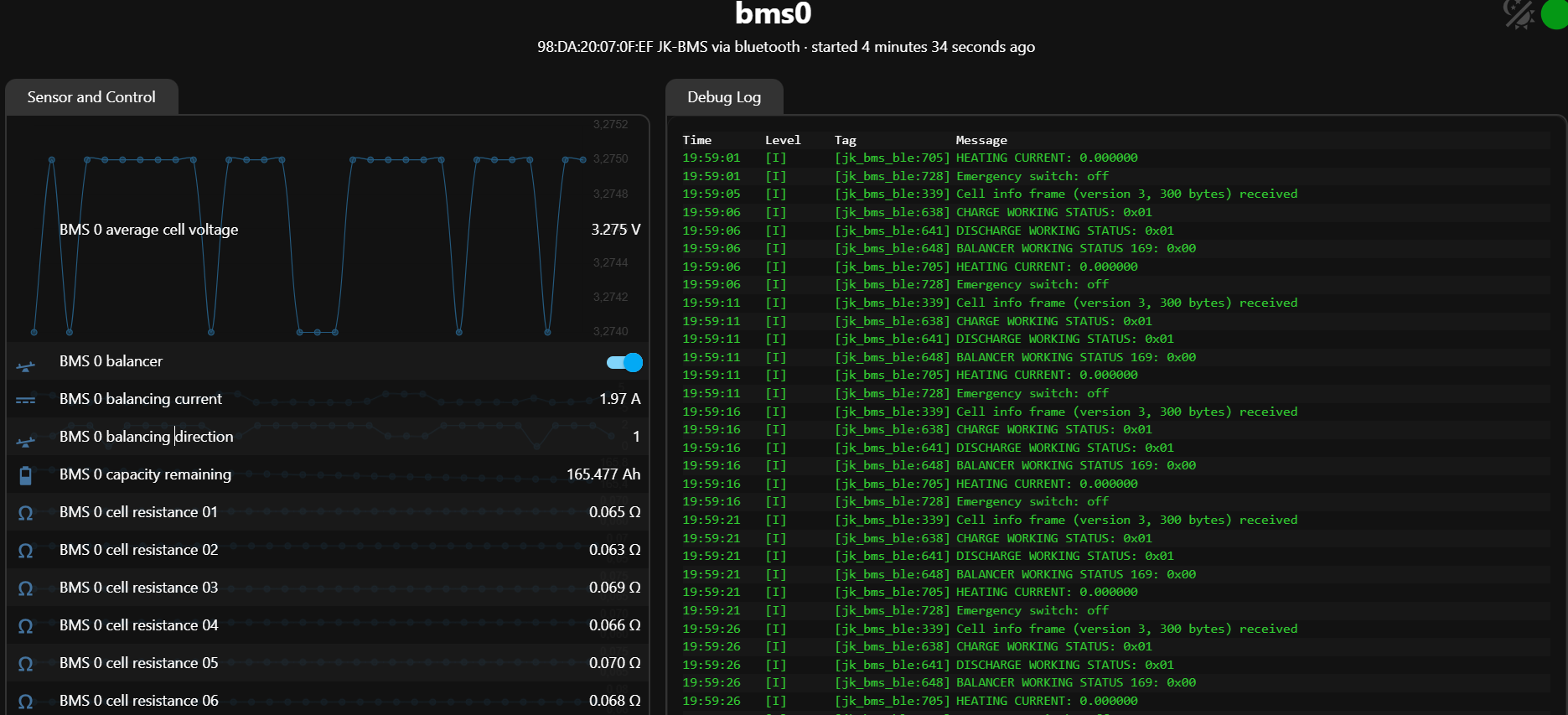

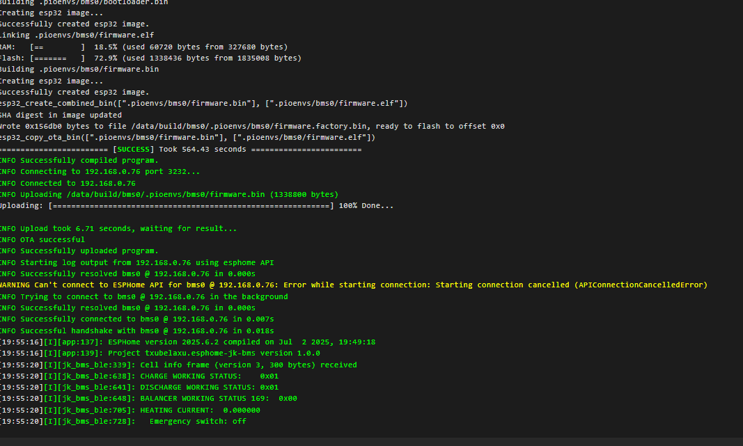

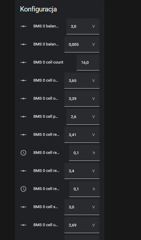

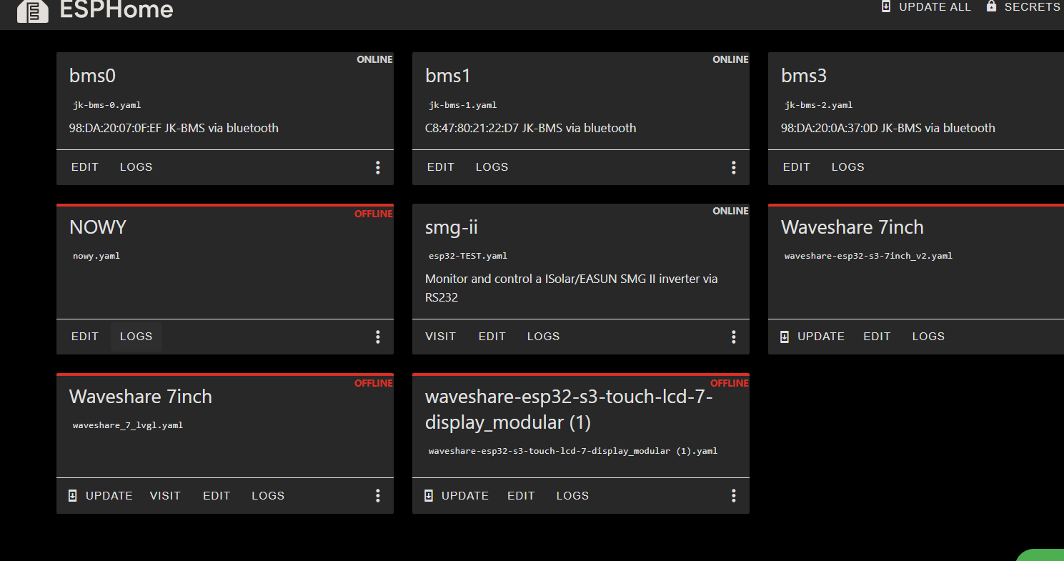

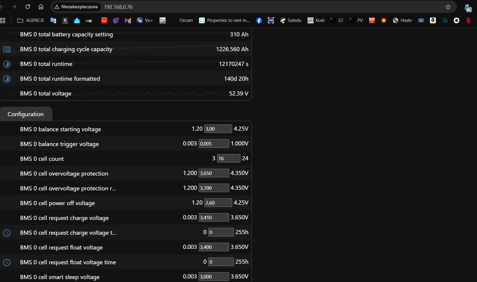

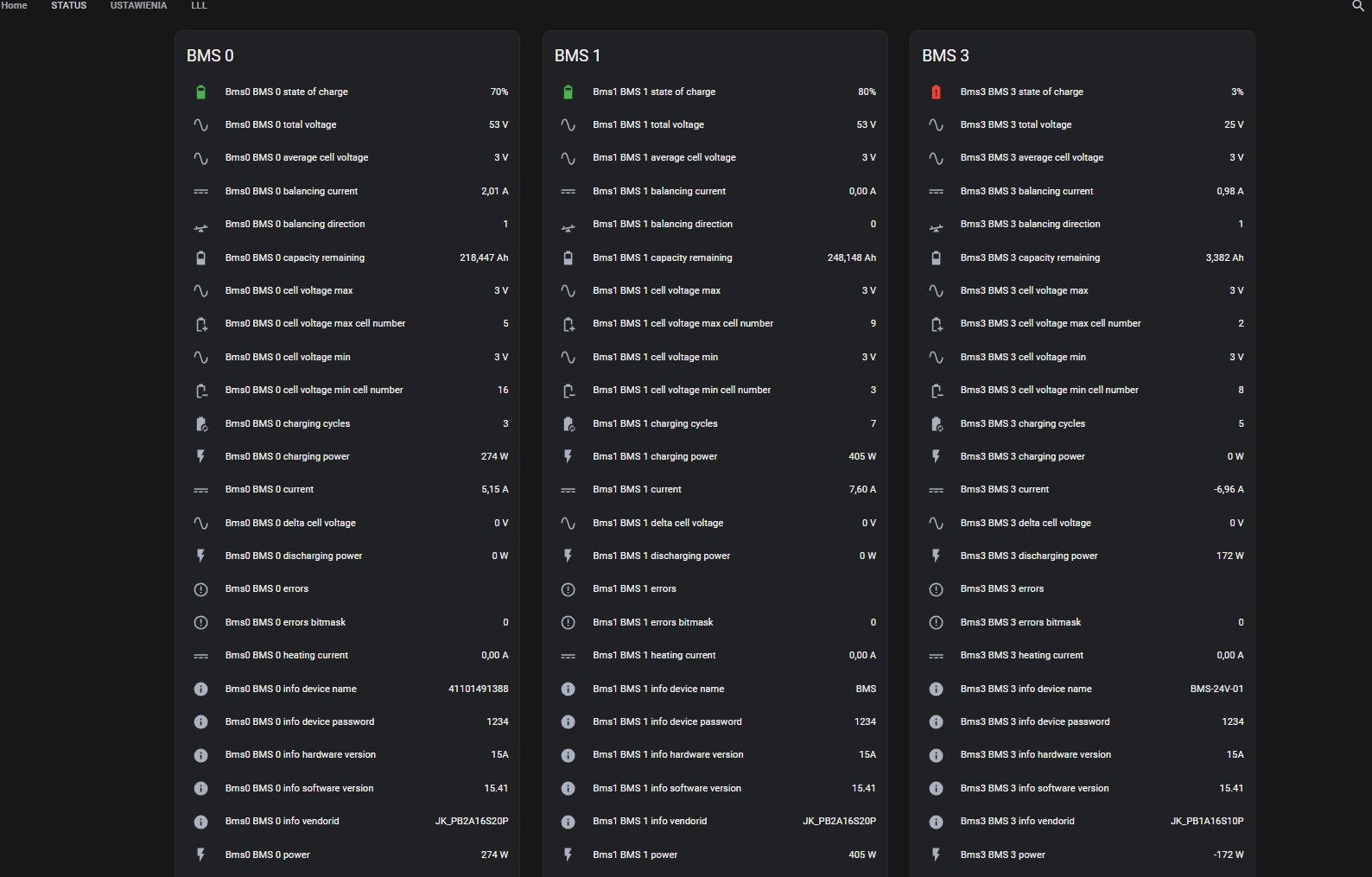

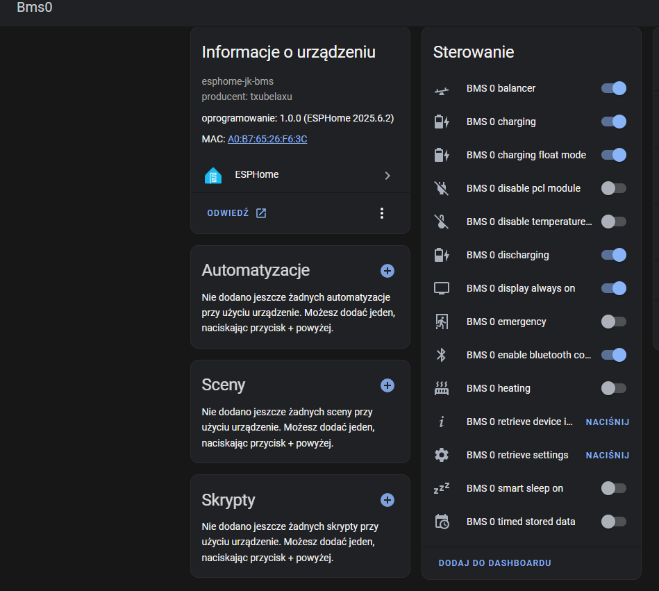

    Zapisuje i wybieramy tryb instalacji przez WiFi jeśli układ mamy uruchomiony we własnej sieci albo USB jak podepniemy układ do komputera.
    To tylko wstęp, w następnym poście jak dodać integrację i utworzyć własny plik SECRECTS potrzebny w dziesiątkach konfiguracji zawierający podstawowe dane używane w swojej sieci czy dla dziesiątków urządzeń .
    P.S. KOD podstawowy który używam programując układy.
    Wszystko co widać na obrazkach jest wynikiem wpisania kodu który dostajesz od razu gotowy z Home Assistanta w interfejsie.

    Tak HA kompiluje program i programuje przez WiFi
    Po dodaniu mamy gotowe w HA :
    Przy odpowiedniej konfiguracji skryptu można też załączyć dodatkowy serwer na ESP32 do zdalnego zarządzania czy podglądu.

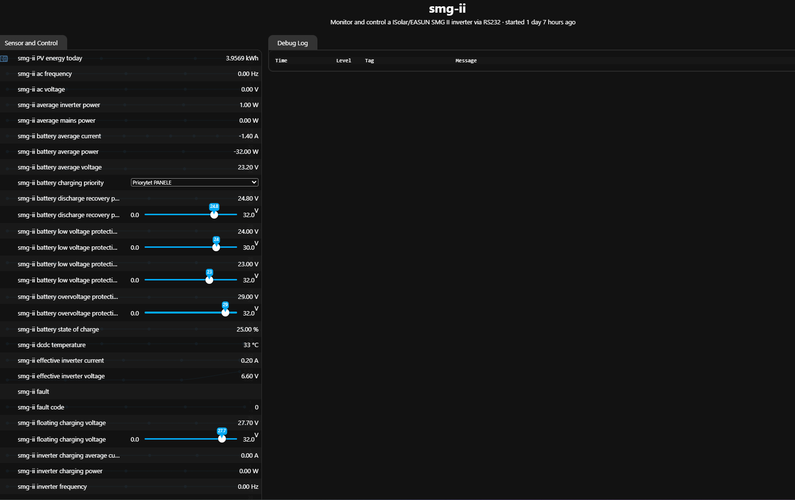

    Dane dl Inwertera EaSun
    Dane dla BMS
    W następnych postach konfiguracja dokładna dla użytkownika i tworzenie własnych instancji. Nie będę się powtarzał , zrzuty ekranów zamieściłem kilka postów wyżej.
    >>21593355 i >>21592957
    Jak ktoś chce udostępnię kody, w swoich ustawieniach wystarczy tylko edytować encje na własne.
    p.s.
    Wszystko może wydawać się trudne i skomplikowane ale po opanowaniu dodawania urządzeń, edycji, poprawiania i uruchomienia układu to co przedstawiłem można zrobić samemu dosłownie w 10-15 minut dla kolejnego urządzenia czy jakiejkolwiek innego rodzaju konfiguracji sprzętu .
    Niestety najwięcej czasu zajmuje dopasowanie kodu do swojej konfiguracji i tu najmniejszy błąd powoduje zatrzymanie działania programu i wymaga poprawek w kodzie. Przy pisaniu kodu liczy się dosłownie każdy odstęp, spacja czy znak, błędne odniesienia czy nie istniejące zawsze wywalą błędy programu. :)

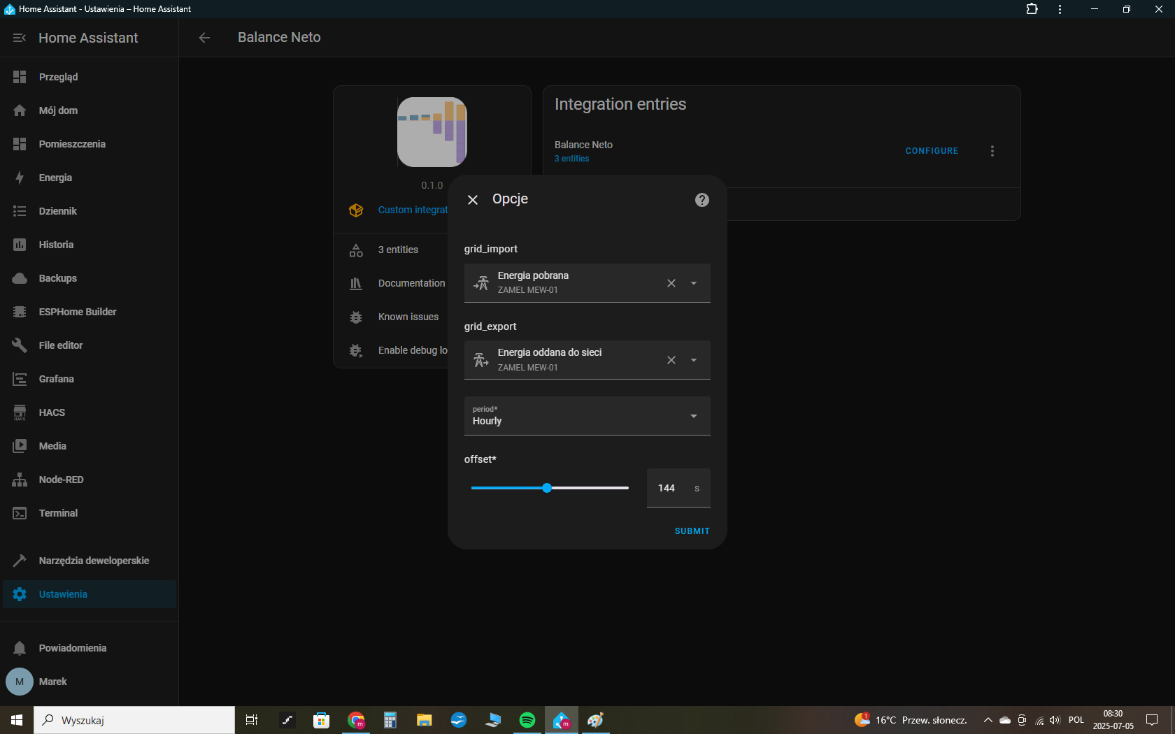

    Nie będę tu omawiać konkretnego modelu ,posiadam licznika dwu kierunkowy MEW-01 z Suplą zintegrowany z HA .Można zintegrować liczniki Modbus RTU (RS485) https://www.elektroda.pl/rtvforum/topic4144982.html ,Zigbee ,Wi-Fi. Opisów sposobów konfiguracji szukać w Internecie.
    Lecz moim zdaniem najważniejsza funkcja którą umożliwia na bieżąco zliczanie energii wykorzystując metodę bilansowania godzinowego międzyfazowego.
    https://www.tauron.pl/dla-domu/obsluga-i-pomo...osumenta/mikrobilansowanie-zasady-rozliczania
    Umożliwia to integracja
    https://github.com/MiguelAngelLV/ha-balance-neto
    Konfiguracja

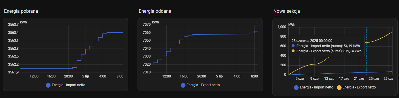

    Jako wynik otrzymujemy po zbilansowaniu energię pobraną i oddaną

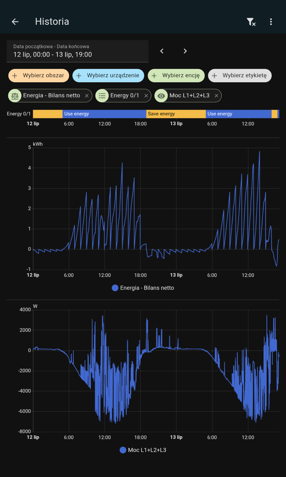

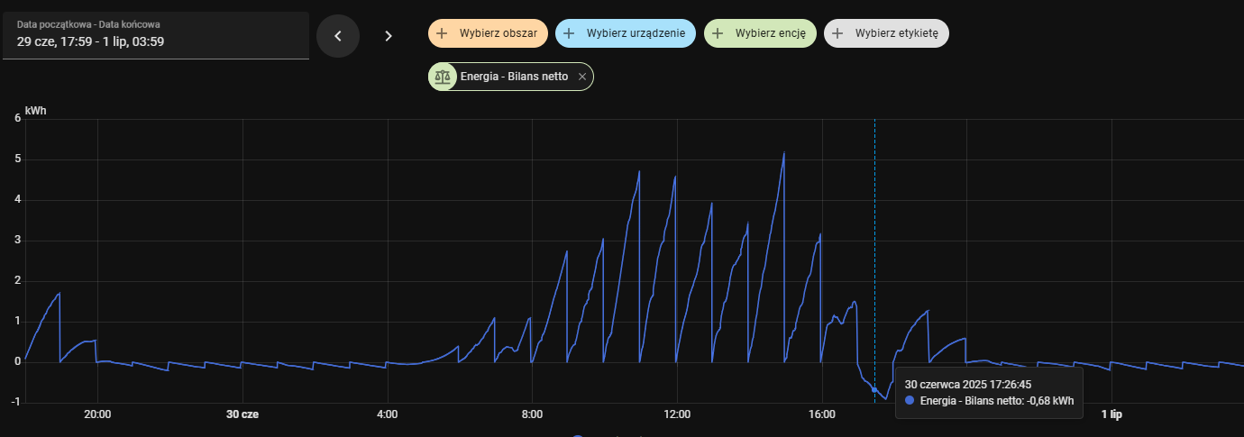

    I najważniejsze bilans netto godzinowy
    Gdy w większości przeciągu godziny pobieramy energię wynik tej encji ma wartość mniejszą od zera , gdy oddajemy większą od zera.
    Służyć to może do sterowania pracą urządzeń elektrycznych i do maksymalizacji auto konsumpcji

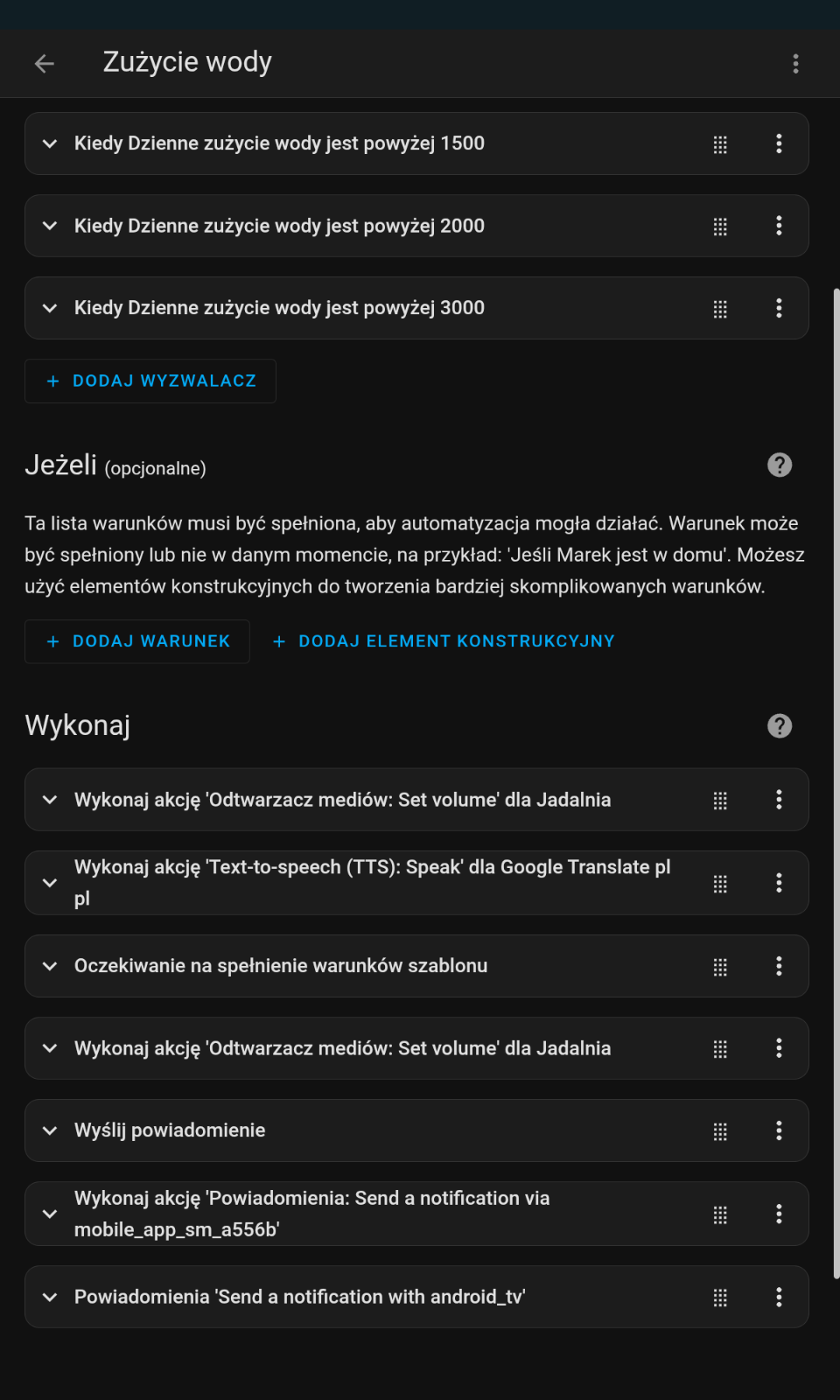

    lub jak w tym przypadku wysłania powiadomienia na telewizor z androidem o zalecanym użytkowaniu energji elektrycznej
    Lub smart zegarek na biurko

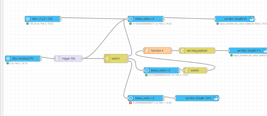

    Mając chwilę wolnego czasu stworzyłem NodeRed który maksymalizuje auto konsumpcję przy grzaniu CWU w instalacjach ongrid.
    Diagram przepływu NodeRed do optymalizacji auto konsumpcji energii z PV.
    Jak to działa ? Moc grzałki jest wyliczana na podstawie mocy generowanej przez instalację PV pomniejszona o 10% (auto konsumpcja)
    Zrzut ekranu edytora Node-RED z funkcją obliczającą wartość na podstawie mocy.
    Wynik
    Wykresy mocy grzałki CWU i OpenDTU w NodeRed.
    Natomiast włączanie i wyłącznie grzałki jest realizowane na podstawie wtyczki
    https://github.com/MiguelAngelLV/balance_neto

    Wolna sobota nowe pomysły :)
    >>21595000
    Do w/w czujnika dodałem sterowanie PWM grzałki dodatkowo potrzebne elementy to:
    0-3V na 4-20mA konwerter napięcie na prąd
    LCSSR -1LA25A 4-20mA
    zasilacz 12V
    Działa to niezależnie od HA. Sterowanie mocy grzałki realizowane jest na podstawie czujnika mocy natężenia słonecznego :)

    Test

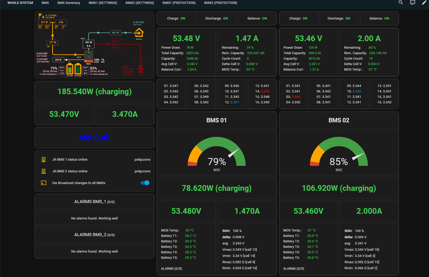

    Home Assistant i prosta obsługa magazynów z wykorzystaniem RS485 opartych o JK BMS.
    Możliwość podłączenia od jednego do kilku magazynów. Obsługa magazynów innych producentów też możliwa.
    Podstawy to magazyny z kontrolerem JK BMS, nie ważne jakie zasilanie ale można skonsolidować w jeden sterownik oparty o ESP32.
    Korzystamy z rozwiązań EspHome :
    Podłączenia ESP i innych wymaganych dodatków opisane w obydwu tematach jak wyżej na github.
    Wymagany plik dla konfiguracji posiadanej kopiujemy do katalogu esphome systemu albo wklejamy kod do podstawowego i dostosowujemy do swoich własnych ustawień. Po sprawdzeniu poprawności kodu ( Validate ) instalujemy ( Install ) wybierając źródło poprze sieć WiFi ( Wirelessly ) albo przez USB ( plug |into computer )
    Po wgraniu dodajemy urządzenie : Ustawienia / Urządzenia oraz usługi / ESPHome /
    Do wyświetlenia danych tworzymy własny dasboard albo dodajemy uniwersalny.
    Dashboard Home Assistant z danymi dwóch systemów BMS JK, napięcie, prąd, stan naładowania. . . . Home Assistant –Odnawialnych źródłach energii . Integracje instalacji On-grid, Off-grid, hybrydowych . . . Home Assistant –Odnawialnych źródłach energii . Integracje instalacji On-grid, Off-grid, hybrydowych . . . Home Assistant –Odnawialnych źródłach energii . Integracje instalacji On-grid, Off-grid, hybrydowych
    Konfiguracja pozwala ustawiać parametry BMS z jednego BMS i automatycznie ustawiać w innych podłączonych. Można też indywidualnie dla każdego ustawiać parametry.
    Kod przykładowy dashboardu dla dwóch BMS o adresach 01 i 02.
    • BMS monitor dashboard.txt (156.62 KB) Musisz być zalogowany, aby pobrać ten załącznik.

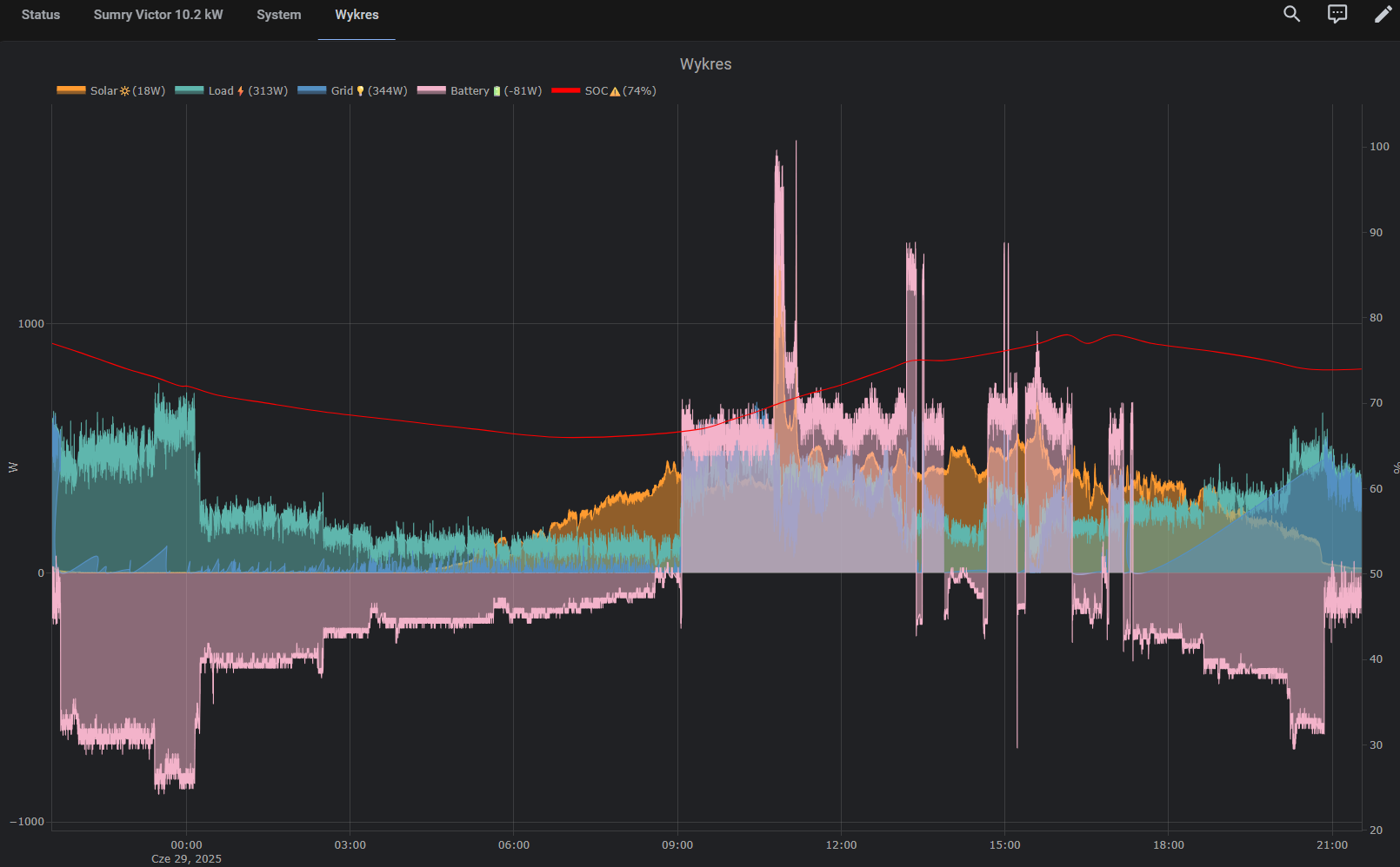

    Z racji tego że mój offgrid pracuje coraz słabszą wydajnością. Przy stałym tym samym obciążeniu nie jest wstanie zasilać przez całą dobę podłączonych urządzeń.
    Postanowiłem zmienić sposób działania mego offgrida. Gdy instalacja fotowoltaiczna on-grid wysyła do sieci energię elektryczną bilans netto jest większy od zera Falownik off-grid przechodzi w tryb UTI i podłączone odbiorniki do wyjścia Load w Gren cell są zasilane z sieci (pośrednio z on-grid). Akumulator ładowany jest z podłączonych paneli do offgrida
    Natomiast gdy bilans netto jest mniejszy od zera falownik on-grid przestaje pracować ,falownik off-grid przechodzi w tryb SBU i podłączone odbiorniki zasilane są z akumulatora.
    Dodatkowo dodałem do ilu procent ma być rozładowana bateria Lifepo4.
    Ustawienia suwakiem np 75%
    Falowniku off-grid rozładowana zostaje bateria do ustawionego poziomu, i pracuje w trybie SBU. Poniżej przełącza się na UTI .
    Wykresy bilansu netto energii i mocy inwertera Green Cell z dnia 9–10 września
    Ustawienia automatyzacji trybu zasilania falownika Green Cell w aplikacji
    Ustawienie trybu UTI w interfejsie automatyzacji systemu Green Cell

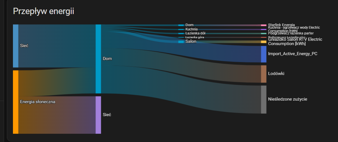

    Wizualizacja przepływu energii między siecią, domem i energią słoneczną
    Aczkolwiek, dla tych, którzy może nie wiedzą, jest samodzielny projekt z tego teamu Music Assistant, nie związany z energią, ale jeśli chodzi o automatyzację muzyki, jest genialny po integracji z HA i np. Spotify czy innymi dostawcami muzyki.

    Do żucia energii elektrycznej dodano ciasteczko, czyli wykres kołowy %
    Bardziej mi się podoba.
    Wykresy przedstawiające zużycie i przepływ energii elektrycznej 22 listopada 2025

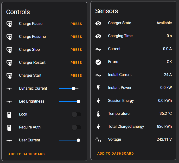

    Pewnie da jak znajdziesz dodatek obsługujący tą ładowarkę i zintegrujesz instalacje pv albo przynajmniej licznik energi z HA.
    Większość użytkowników tworzy samemu dodatki albo korzysta z gotowych już rozwiązań ładowarek łącząc przez BT, usb czy kabel.
    Mając integrację wystarczy tylko zastosować automatyzacje na podstawie danych zbieranych przez HA.
    Panel sterowania i czujników ładowarki z przyciskami i wskaźnikami energii
