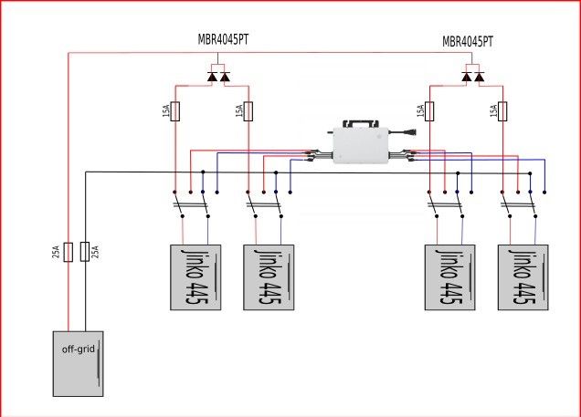

    MAM panele fotowoltaiczne JKM445M-60HL4 4 sztuki chcę je podłączyć równolegle do Inwertera solarny falownik Off Grid z ładowarką solarną MPPT Green Cell 12VDC 230VAC 1000VA
    Problem w tym że panele są częściowo zacienione w ciąg dnia .
    Pytanie czy do podłączenia potrzebne są diody jeżeli tak to jakie ?
    Czy i jakie dobrać zabezpieczania prądowe paneli fotowoltaicznych ?

    Przy równoległym łączeniu paneli tego samego typu nie potrzeba diod blokujących. Zacieniony panel stawia coraz to większy opór. Jakaś tam strata energii będzie ale nie powinno to znacząco wpływać na produkcję energii.
    Przy prądzie ponad 32A (powyżej 8A/1mm²) trzeba by zwiększć przekrój przewodów.

    Instalacja uruchomiona oto jak to wygląda.
    Wyżej wymienione panele.
    Podłączenie równoległe paneli+ off grid MPPT - Ala hybryda on grid off grid

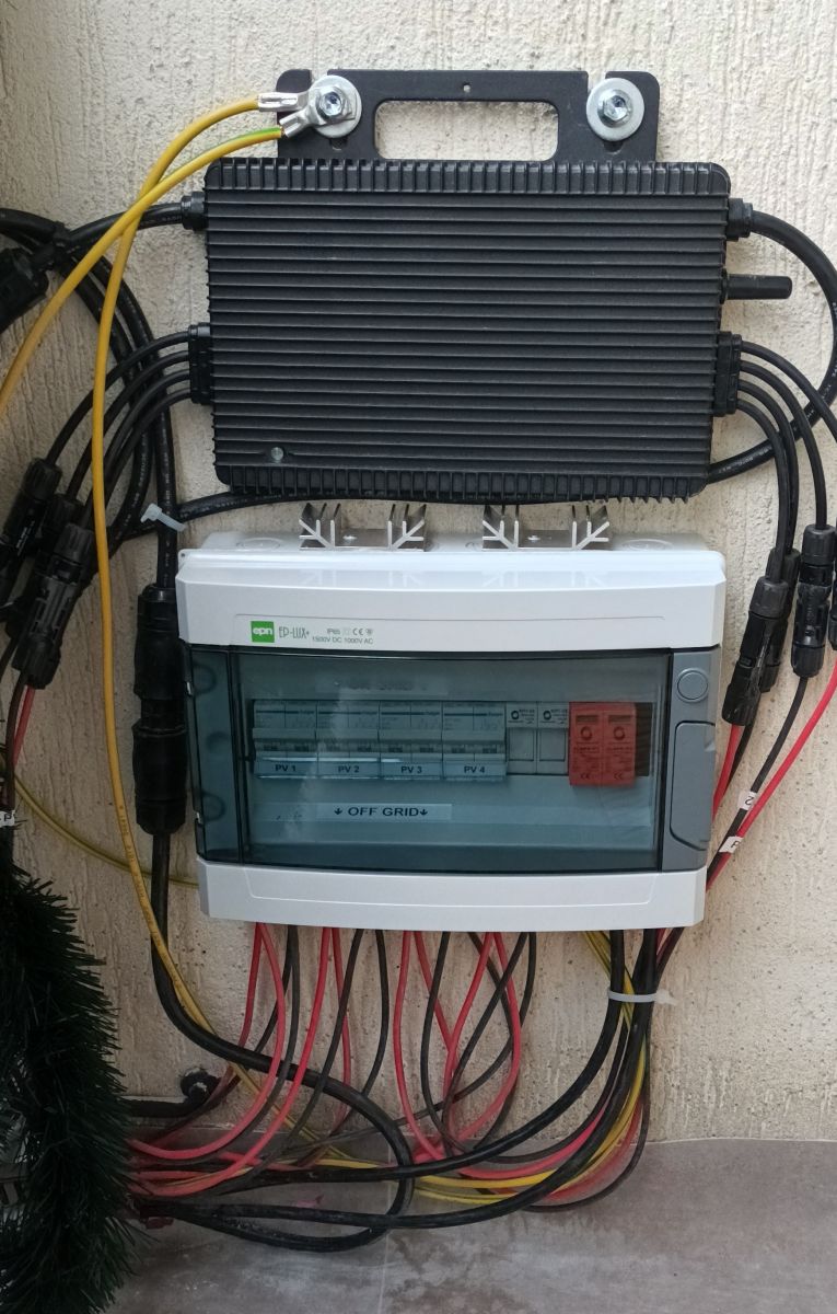

    Rozdzielnica DC z przełącznikami zasilania do poszczególnych paneli ,dałem też diody MBR4045PT +radiatory. zabezpieczenie DC 20A i mikrofalownik HM-1500

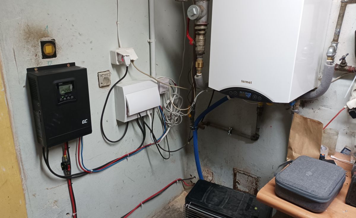

    w/w falownik G.C. off grid + rozdzielniczka AC
    Podłączenie równoległe paneli+ off grid MPPT - Ala hybryda on grid off grid Podłączenie równoległe paneli+ off grid MPPT - Ala hybryda on grid off grid

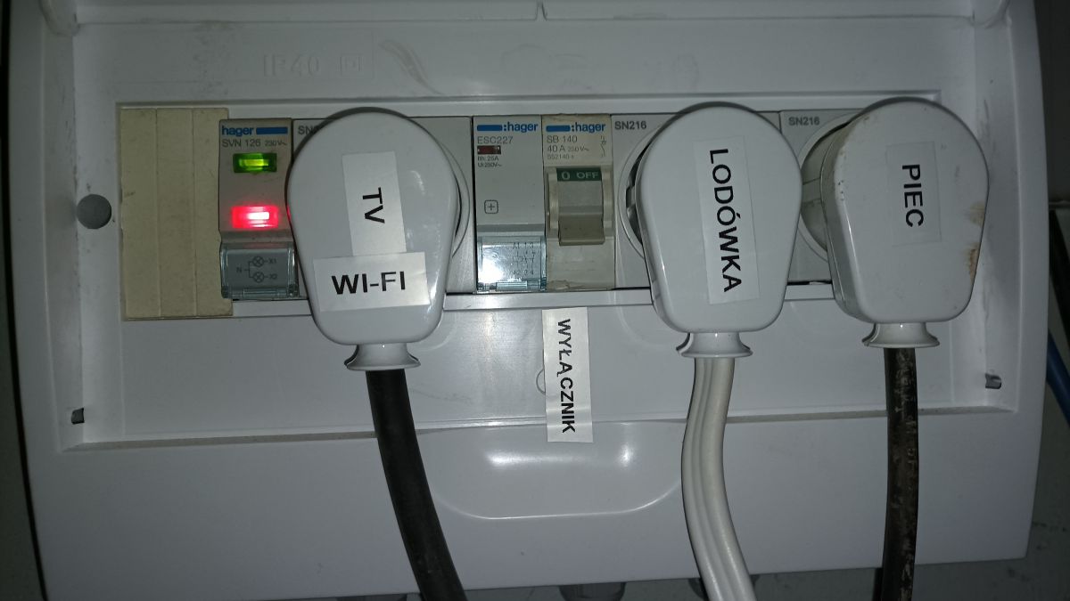

    Problemy przy zasilaniu lodówki rozwiązanie
    https://www.elektroda.pl/rtvforum/topic4134312.html
    edit

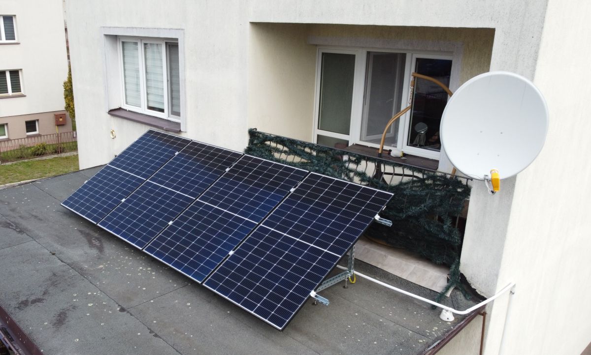

    Na co dzień mam podłączone dwa panele 420 W i w zupełności wystarcza do podłączenia odbiorników małej mocy (kwietnia do września), do którego podłączony mam telewizor, lodówkę, serwer HA, piec gazowy, router WiFi, naładować telefon, laptopa.
    Do zasilania awaryjnego mogę przełączyć cztery panele z on-grid, i cztery panele z instalacji do grzania CWU.
    Zimą zawsze mogę doładować akumulator z agregatu prądotwórczego 2,5kW za całe 850pln . Od Marca do października prądu z PV mam wystarczającą ilość.

    Przy równoległym łączeniu paneli nie ma potrzeby wstawiania diod pomiędzy nimi.
    Panel jako taki jest zestawem szeregowo połączonych diod.
    Jeśli panel jest zacieniony a na jego wyprowadzenia podane zostanie napięcie z sąsiedniego panelu oświetlonego, to przepływający prąd będzie miał wartości podobne do tych co prąd zaporowy dodatkowej diody. Czyli jakieś mikroampery do panelu zacienionego, za to kilka watów straty od panelu oświetlonego do inwertera.
    Info trochę po fakcie bo masz to już pomontowane, no trudno.

    Zdania są podzielone, ja zdecydowałem się na użycie diod poczęci też opinii z forum i z opracowania które znalazłem w necie
    Przy połączeniu równoległym należy zastosować diody blokujące. Konieczność stosowania diod blokujących
    zapobiegnie wstecznemu przepływowi prądu w przypadku znacznej różnicy napięć jałowych połączonych
    paneli. W przypadku paneli o takich samych napięciach diody nie są konieczne ale są wskazane
    • Panele fotowoltaiczne. Fakty i mity..pdf (1.01 MB) Musisz być zalogowany, aby pobrać ten załącznik.

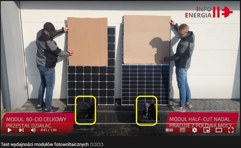

    A w jakiej części paneli pada cień?
    Od dołu paneli czy od, któregoś boku?
    Pytam ponieważ jeżeli cień idzie od dołu to OK, ale gdy od boku to ja bym dał panele w poziomie, wtedy half-cut działał by prawidłowo.
    Wtedy musiałbyś dać w dwóch rzędach ==== co zwiększy uzyski :D
