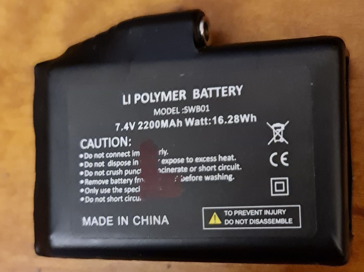

    mam niewiele używane rękawice ogrzewane ogniwami Li polimer 7,4V 2200MAh. W jednej z nich ogniwo kończy się szybciej o 20% czasu - na poziomie średnim zasilania przy kilku stopniach wytrzymują 1,5h, trochę za mało dla mnie.
    Mam pytania:
    1. Jak zmierzyć pojemność takiego pakietu?
    2. Chciałbym zbudować dodatkowe pakiety, co jest w środku w takim zastawie?
    Badanie pojemności ogniwa LiPol 7,4V 2200mAh, pomiary i konstrukcja dodatkowego pakietu
    Wymiary 60 x 39 mm (bez grubości gniazda do ładowania), gr. 15mm.

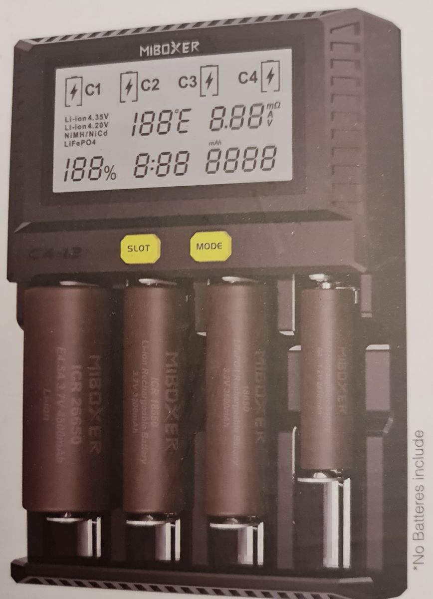

    Mam taką nieużywaną ładowarkę, można ją przerobić i do pomiarów wykorzystać?

    gkgkgk napisał:
    Podałem już wymiary
    Ogniwo ma 18,4mm x 65,2mm.
    Więc te 5,2mm za mało na 18650
    Jakiś BMS raczej musi tam być.

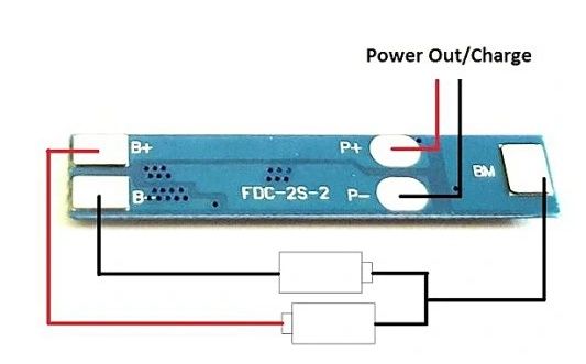

    Masz rację, więc model 14500 jest raczej w środku?
    Zrobię zestaw wobec tego na 18650, co będzie potrzebne? Czy lepiej kupić 2 ogniwa bez zabezpieczeń + płytka z zabezpieczeniem, czy lepiej ogniwa z zabezpieczeniem wew.? Czy tylko ceną się kierować?

    Ta ładowarka może ma opcję pomiaru pojemności, ale pewnie tylko dla pojedynczych ogniw... a może i dla pary, tylko trzeba sprawdzić, gdzie podłączyć?
    To kwestia, czy w niej akumulatorki są połączone równolegle, czy np. po 2 szeregowo. Można to ustalić mierząc napięcia między sąsiednimi akumulatorkami.

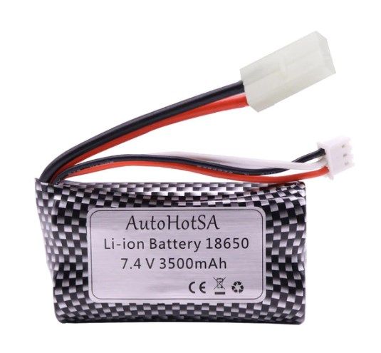

    BMS musi być bo bez tego rozładujesz za głęboko lub przeładujesz ogniwa.
    Wykonanie takiego pakietu możesz zlecić firmie zajmującej się takimi usługami.
    https://www.bto.pl/konfigurator/krok1.aspx
    Polecam wykorzystać ogniwa NCR18650B Panasonic 3400mAh Li-ION 3,7V 18,6x65,2mm 4.87A.
    W zamówieniu możesz dogadać się i mogą ci nawet gniazdo zasilania DC zamontować.
    Wiedząc jakie ogniwa są w środku możesz obie baterie im wysłać i oni ci wymienią ogniwa na jakie chcesz.

    Wybieram 2 x 18650, ale: "Czy lepiej kupić 2 ogniwa bez zabezpieczeń + płytka z zabezpieczeniem, czy lepiej ogniwa z zabezpieczeniem wew.? Czy tylko ceną się kierować?
  • #12 20411799
    gradek83
    Posty: 9127
    Pomógł: 930
    Ocena: 2106
    BMS zabezpiecza ogniwa.

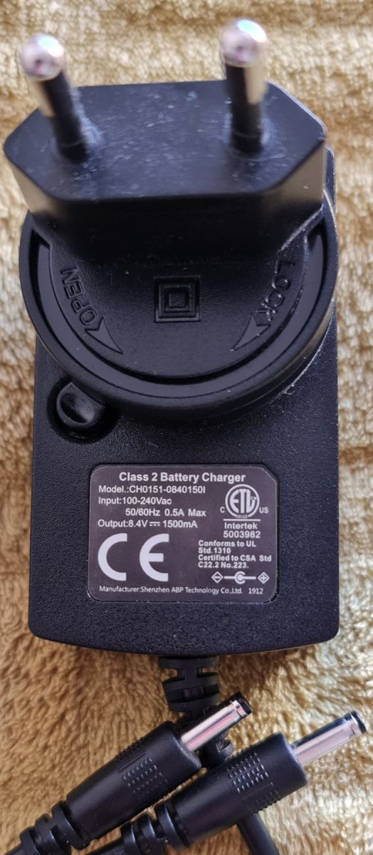

    Mam dodatkowe pytania:
    1. czy ta ładowarka będzie mogła ładować również te 2 pakiety 2S złożone z ogniw 18650?

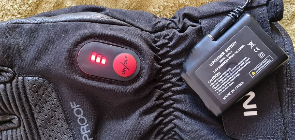

    2. czy sterowanie poziomem ogrzewania na rękawicach będzie prawidłowo działać z pakietami 2S - 18650
