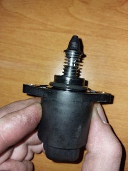

    na wyłączonym zapłonie wymieniasz silnik krokowy (dwie śrubki torx) , podpinasz kostkę włączasz zapłon - bez odpalania, czekasz chwilę wyłączasz zapłon i gotowe. Grzybek silnika musi oprzeć się o kanał w przepustnicy i tak rozpozna krańcowe położenie - zero kroków . Wtedy sterownik może cofnąć go o max chyba 240 kroków

    Po odpaleniu zimnego silnika silnik krokowy musi się ustawić tzn dostosować do fazy rozgrzewania się silnika. W miarę rozgrzewania obroty powinny spadać. Ważne by nie wysuwać na siłę trzpienia. Ja mam do tego tester silników krokowych fiat/opel i mogę elektrycznie wysunąć całkiem trzpień i wkręcić z powrotem. To że miał 4000 obrotów to mogło być tak że przy montażu minimalnie skośnie zamontowałeś silnik krokowy i trzpień nie jest centralnie w kanale obejściowym przepustnicy i blokuje się na wejściu. Chyba nie muszę pisać że trzpienie silników krokowych dla aut 900 1100 ccm są różne i masz odpowiedni

    Kupiłem silniczek b01 do 9 sety z trzpieniem stozkowym 1100 ma grzybek
    Fiat Seicento 900 - Procedura kalibracji silnika krokowego używając Fiat IAW Scan 2
    Widać że trzpień wysunał się troche w stosunku do tego jak go rozpakowałem, jednak długośćią nie dorównuje temu staremu, ktory po demontażu był dłuższy o jakieś 3mm
