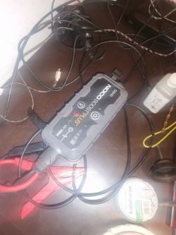

    Mam coś takiego od niedawna...użyłem na razie tylko raz na mrozie w dieslu i byłem w szoku jak szybko zakręcił i odpalił, oczywiście w aucie było wszystko sprawne oprócz akumulatora....kupiłem bo potrzebuję w zakładzie i mam nadzieję, że nie będę musiał targać dużego akumulatora, jak w czasie prac elektrycznych rozładuję akumulator...

    Przerabiałem temat NOCO GB70 Boost HD Jump Starter za około 900zł - robi robotę ale to sprzęt na 2 sezony do warsztatu. Odpalarka użyta może 50x. Ogniwa po takiej ilości użyć w moim przypadku to śmietnik. Wychodzi że każde odpalenie kosztuje w okolicach 18zł :D. Sprzęt nieopłacalny w naprawie bo zamienne ogniwa o tej samej pojemności i prądzie to 600-700zł.
    Najlepsza sprawa to dobrze naładowany aku nawet 60Ah i dobre kable.
    Sprzęt za 250zł nie zdziała cudów. Ogniwa będą puchły, diody zabezpieczające będą zwierały, same kłopoty.

    Mam noco i działa. Nawet dobrego małego diesla odpali.
