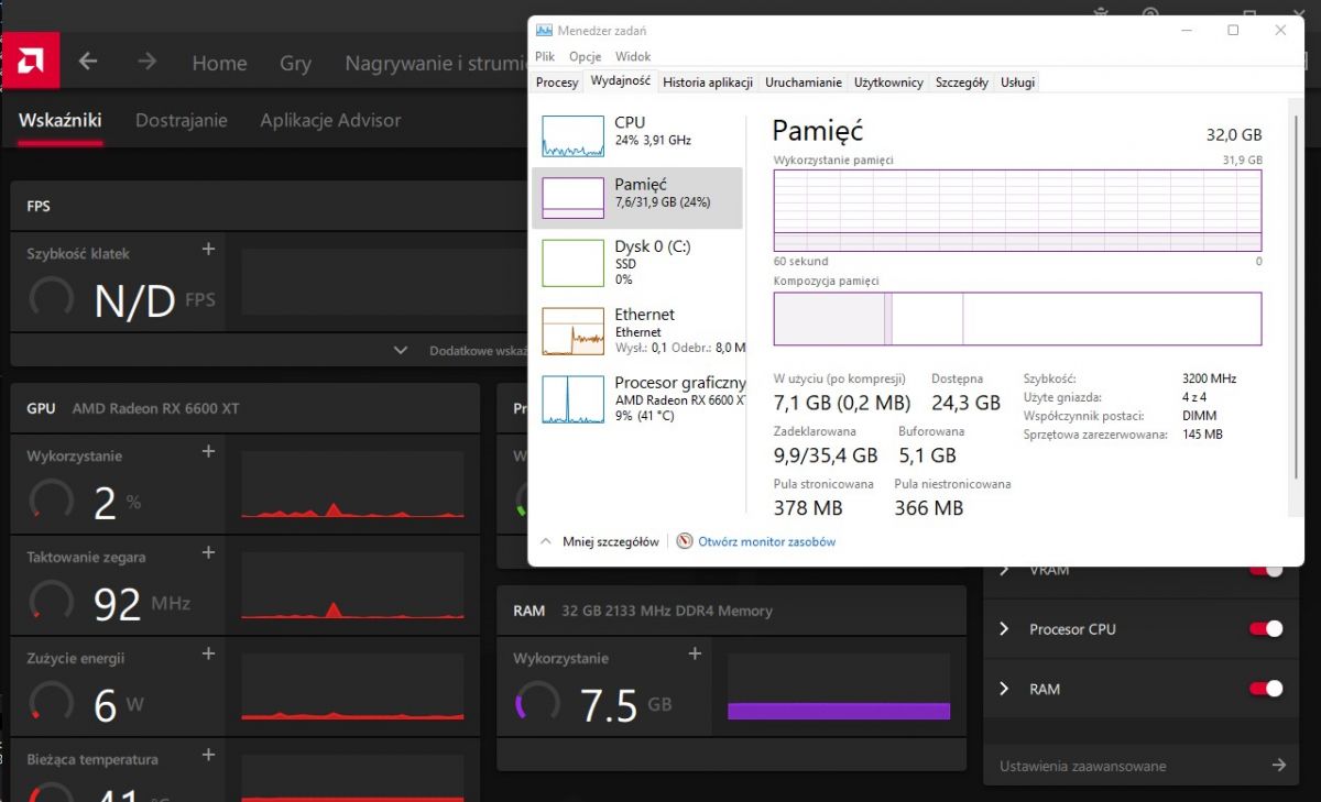

    Siemka,

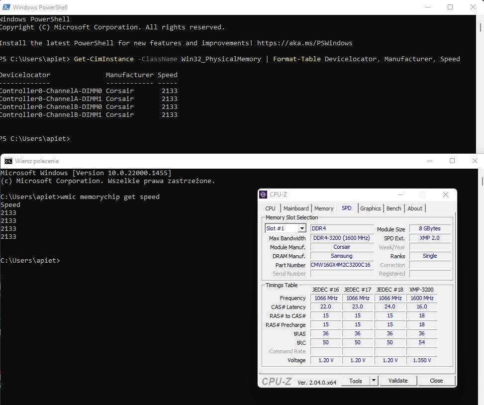

    jakie mam taktowanie RAM? Różne sposoby sprawdzenia dają różne wyniki.
    Jakie taktowanie ma mój RAM? Jakie taktowanie ma mój RAM?

    Masz 3200MHz, zawsze jakby co możesz wyjąć kość, spisać z niej oznaczenia i wyguglować.
    Po pierwsze - jeśli CPU-Z to zakładka Memory, a nie SPD, podaje bieżące wartości taktowania.
    Po drugie - BIOS też pozwala te ustawienia odczytać.
    Po trzecie - zakłada SPD w CPU-Z podaje informacje dotyczące możliwych wartości taktowania dla różnych ustawień opóźnień i napięć.

  • #4 20438162
    dt1
    Admin grupy komputery
    Posty: 48202
    Pomógł: 7309
    Ocena: 8271
    Dodatkowo oprócz zakładki Memory warto zamieścić zrzuty zakładek CPU oraz Mainboard - będzie można ocenić, z jaką prędkością powinny te pamięci działać. To, że są to pamięci DDR4-3200 (czyli 1600 MHz, albo 3200 MT/s jak kto woli) już zostało ustalone, a to, jak szybko mogą działać zależy od płyty i procesora.
