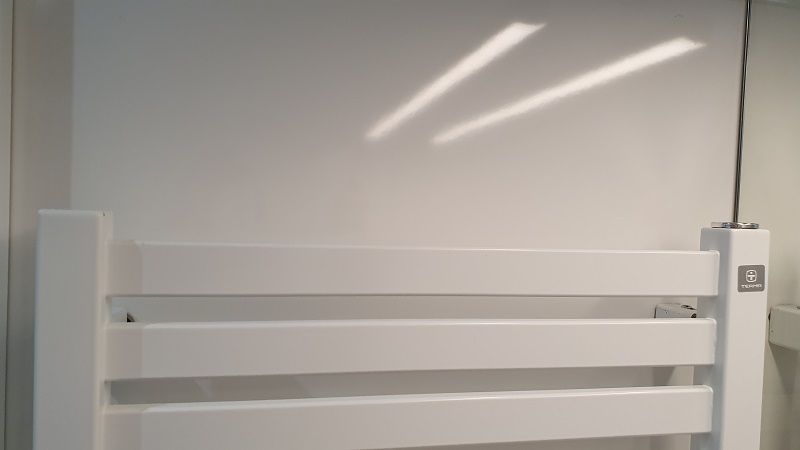

    Dzień dobry, tak wiem że tematów odnośnie nie grzejących grzejników było już multum jednak nie znalazłem przypadku z takim zaworem jak u mnie, stąd pozwoliłem sobie założyć kolejny. Mam problem z grzejnikiem drabinkowym w łazience, grzejnik firmy Terma (Marlin One bodajże) nie grzeje. Rurka zasilająca i odpływ są normalnie ciepłe ale grzejnik nie.
    Grzejnik drabinkowy Terma Marlin One nie grzeje - przyczyny, zawór, odpowietrzanie i rozwiązania
    Grzejnik wg. mnie jest odpowietrzony, po odkręceniu odpowietrznika leci woda, nie ma żadnego bulgotania które sugerowało by że jest w nim powietrze. Cały problem pojawił się w momencie gdy musiałem zdjąć grzejnik (panowie montowali lustro i przeszkadzał) i zamontować go ponownie. Wcześniej grzejnik grzał cały bez problemu, po ponownym zamontowaniu już nie chce. Co ciekawe rurka zasilająca i rurka odpływowa są obie ciepłe a grzejnik nie, tak jak by ciepła woda przepływała tylko przez zawór a nie przez cały grzejnik. Po wykręceniu (delikatnym) wkładki zaworu termostatycznego z grzejnika leci ciepła woda, więc wygląda na to że wszystko działa ale tylko w obrębie zaworu.
    Dodam tylko że przy ściąganiu grzejnika spuściłem z niego wodę rurką przez kanał po wykręceniu odpowietrznika (od góry) nie wiem czy to ma jakiekolwiek znaczenie ale już nie mam pomysłów co sprawiło że teraz nie chce grzać. Dodam też że chodzi o mieszkanie w bloku na 4tym piętrze, też nie wiem czy to ma jakiekolwiek znaczenie
    Z góry dziękuje za jakąkolwiek pomoc, nie mam niestety oryginalnej instrukcji jak się to cholerstwo odpowietrza.

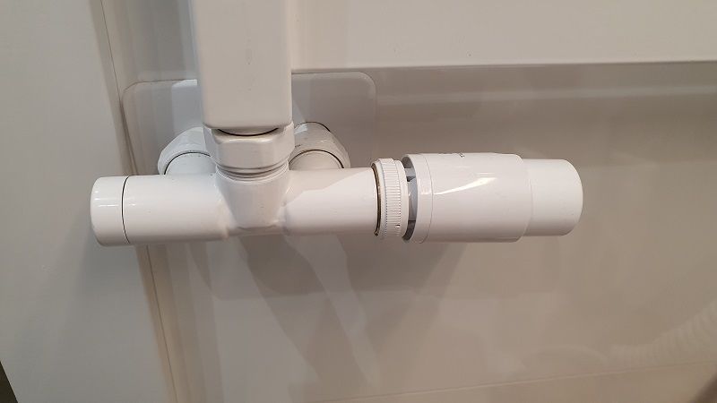

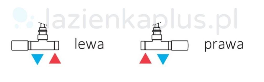

    Z której strony jest doprowadzenie ciepłej wody
    Masz wersje Lewą ?
    mam zasilanie z lewej strony i wersje prawą zaworu, tak jak na fotce poniżej
    wszystko w podłączeniu jest ok bo jak wspomniałem grzejnik wcześniej (przed demontażem) grzał poprawnie, nie było z nim żadnych problemów, a gdy go wcześniej (przed demontażem) odpowietrzałem to normalnie z odpowietrznika leciało powietrze i czuć było z sekundy na sekundę jak się wypełnia ciepłą wodą.

    Jak wykręcisz termostat to w jakiej pozycji jest ten bolec wewnątrz jak na animacji, czy może wciśnięty ?
    Na twoim zdjęciu wygląda jakby termostat był nie założony poprawnie , tam jest dziwna szczelina. No i woda raczej nie powinna cieknąć po zdjęciu termostatu.

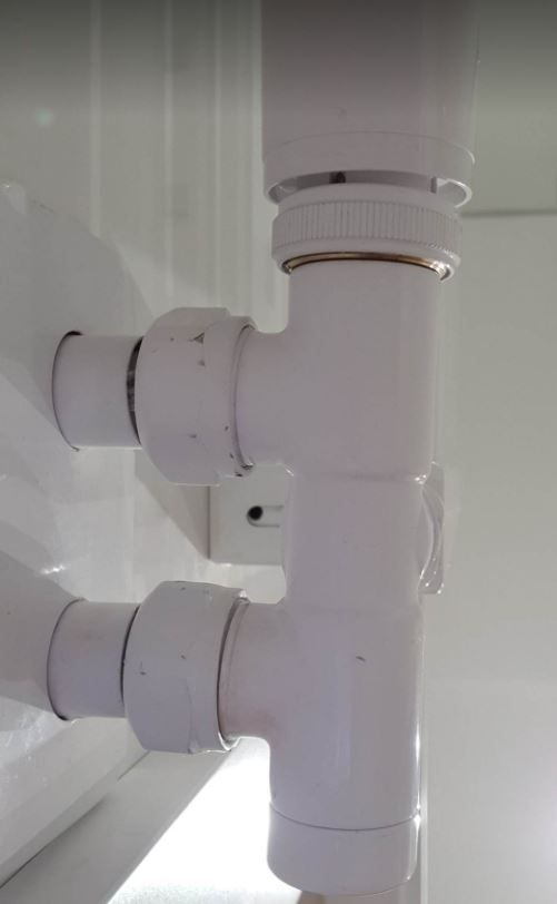

    niestety mój zawór jest troche nny, i nie ma na nim żadnej regulacji tego przełącznika.

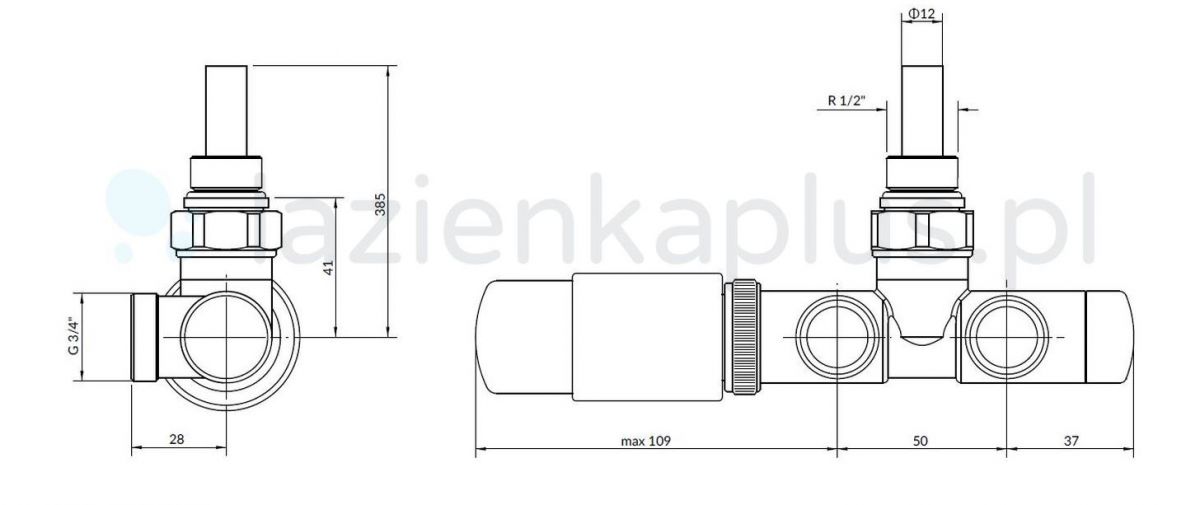

    wiem :) ale niestety nie mam jak zrobić zdjęcia od strony ściany, poniżej rysunek techniczny mojego zaworu, nic tam nie ma:

    Być może problem jest z instalacja (brak ) rurki zanurzeniowej. To by tłumaczyło dlaczego woda przelewa sie i nie dostaje do grzejnika.

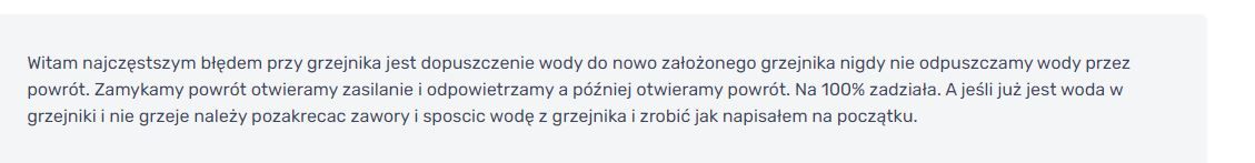

    nie, nic takiego nie miało miejsca, z resztą teraz w ogóle całkiem odkręciłem głowice termostatyczną, więc powinien grzać z maksymalną mocą a nie grzeje.
    na jednym z forów w odpowiedzi na podobny przypadek znalazłem taki komentarz, co o tym sądzicie ? ma sens ? w sumie nie pamiętam jak ja go zalewałem.
    Nie skopiował się dołączony fragment z cytowanego postu. Uważam, że jest dokładnie odwrotnie niż w tym fragmencie.
    Z tego co napisałeś wynika, że zapowietrzony jest powrót z grzejnika i dlatego on nie grzeje. Nie wiem jak biegną rury CO i w jaki sposób napełniałeś ponownie układ centralnego w mieszkaniu, po założeniu grzejnika. Może pomogłoby zakręcenie wszystkich pozostałych grzejników, wtedy zwiększone różnica ciśnienia, może przepchnie zalegający pęcherz powietrza i ogrzewanie ruszy. Jak nie, to wg mnie, powinieneś ponownie zrobić to, co zrobiłeś przed zdjęciem grzejnika (spuścić wodę, może obejdzie się bez zdejmowania grzejnika). Po tej czynności, odkręcić odpowietrznik na tym grzejniku, prawdopodobnie trzeba będzie też odkręcić odpowietrzniki na innych grzejnikach, jak nie są automatyczne i zacząć napełniać układ przez odkręcenie zaworu na powrocie. Jak w odpowietrznikach pojawi woda to je zakręcić. Następnie odkręcić zasilanie i ponownie odpowietrzyć układ, ogrzewanie powinno ruszyć.
