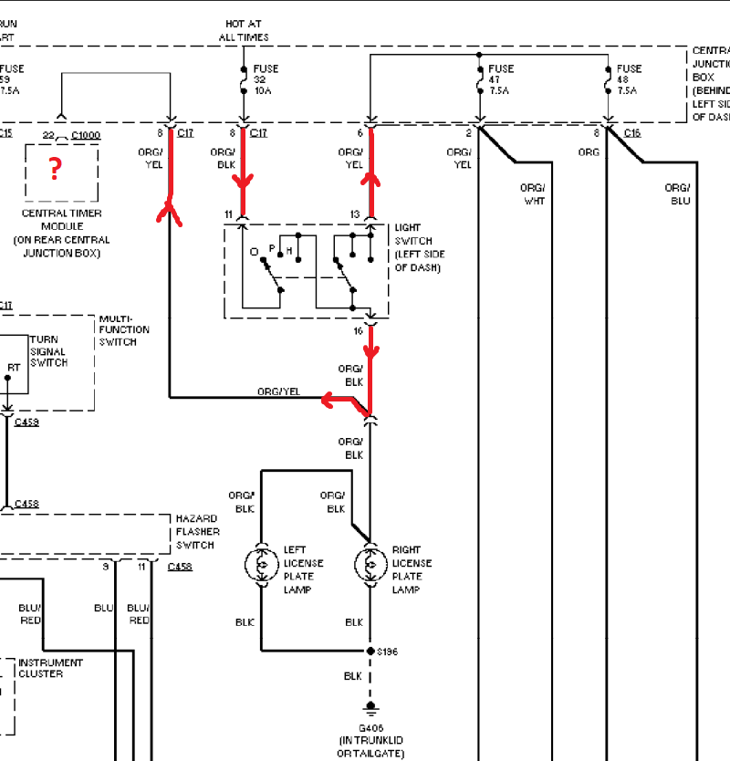

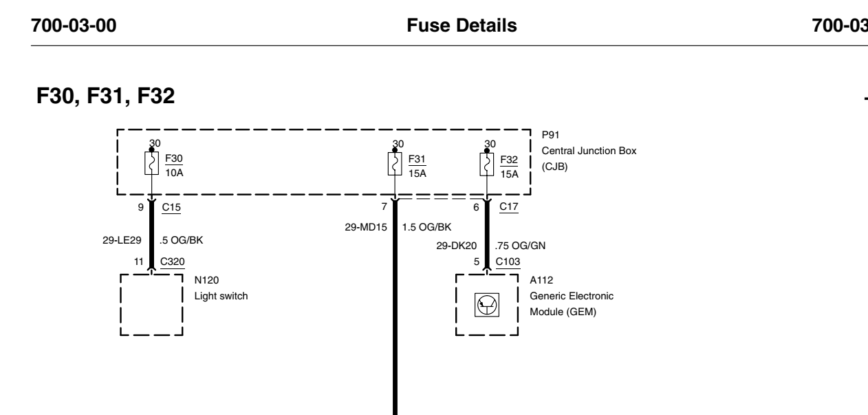

    Pierwszy schemat wyżej podany sygnowany jest 2002, z F32 nic więcej ma nie odchodzić, i/ale :?: jak spojrzysz w bezpieczniki ford focus mk1, to
    https://www.google.com/search?client=firefox-b-d&q=Bezpieczniki+Ford+Focus+Mk1+1.8tddi kierunkowskazy?
    korzystając z jakiejś rady https://www.ford.pl/content/dam/guxeu/pl/pl_p...rukcie_obslugi_forda_focus_starsze_modele.pdf str.131 też...
    GEM?
    Nie wnikam, opcje, wyposażenie i może być inaczej...
    Mój schemat niekoniecznie musi masować do innego rocznika, ale sam GEM pasował...
    Sam jestem ciekawy...

  • #9 20467047

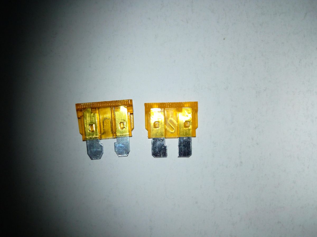

    Witam. Przeprowadziłem próbę bez liczników i niestety nic się nie zmieniło ale wymieniłem chociaż żarówki na ledowe...
    Podczas jednej z prób, postanowiłem wypiąć jeszcze wtyczkę drzwi pasażera. Tak zrobiłem. Po wypięciu tej wtyczki wsadziłem nowy bezpiecznik do skrzynki (5A, kupiony w Auchan) i wtedy auto prawie się zapaliło. Z okolic skrzynki bezpieczników zaczął wydobywać się dym.
    Zdziwiłem się, bo bezpiecznik przecież o połowę słabszy niż zalecany. Jak się okazało nic bardziej mylnego. Po przyjrzeniu się temu bezpieczniku wiedziałem już wszystko... Jednym słowem, uważajcie co kupujecie.
    Na zdjęciu poniżej dwa bezpieczniki różnych producentów.
    Po lewej ten który się przepalił wcześniej, po prawej ten który kupiłem a Auchan i się nie przepalił. Oba 5A(w teorii).

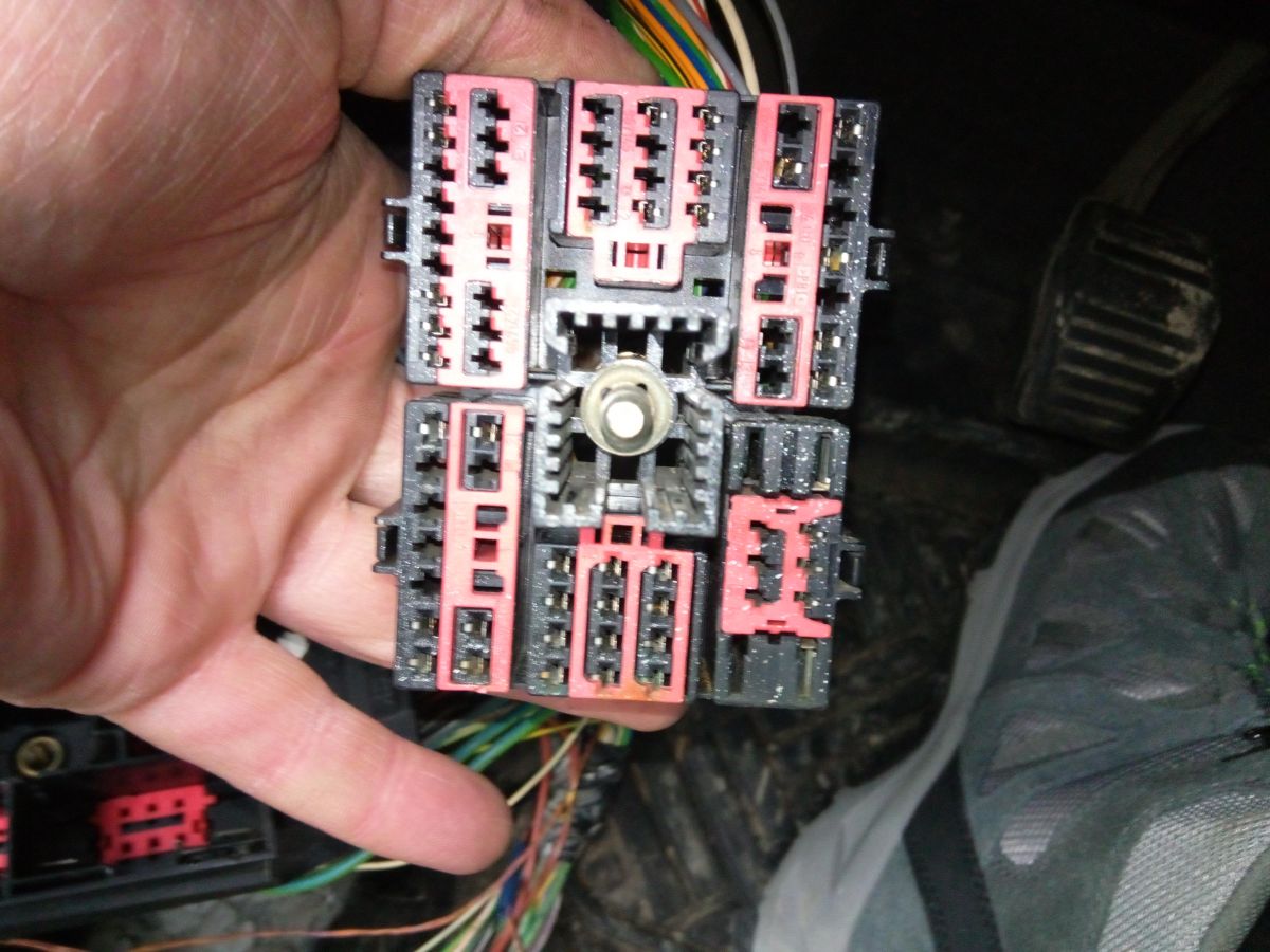

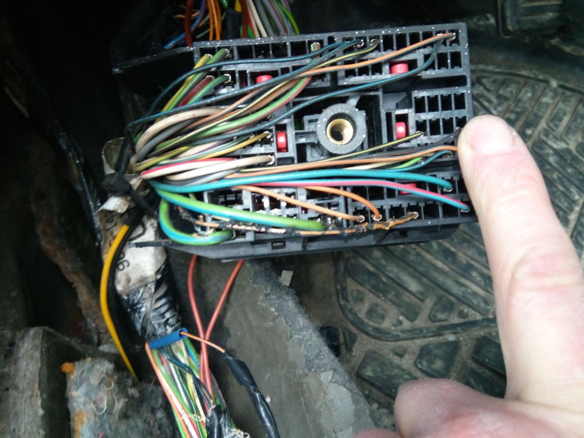

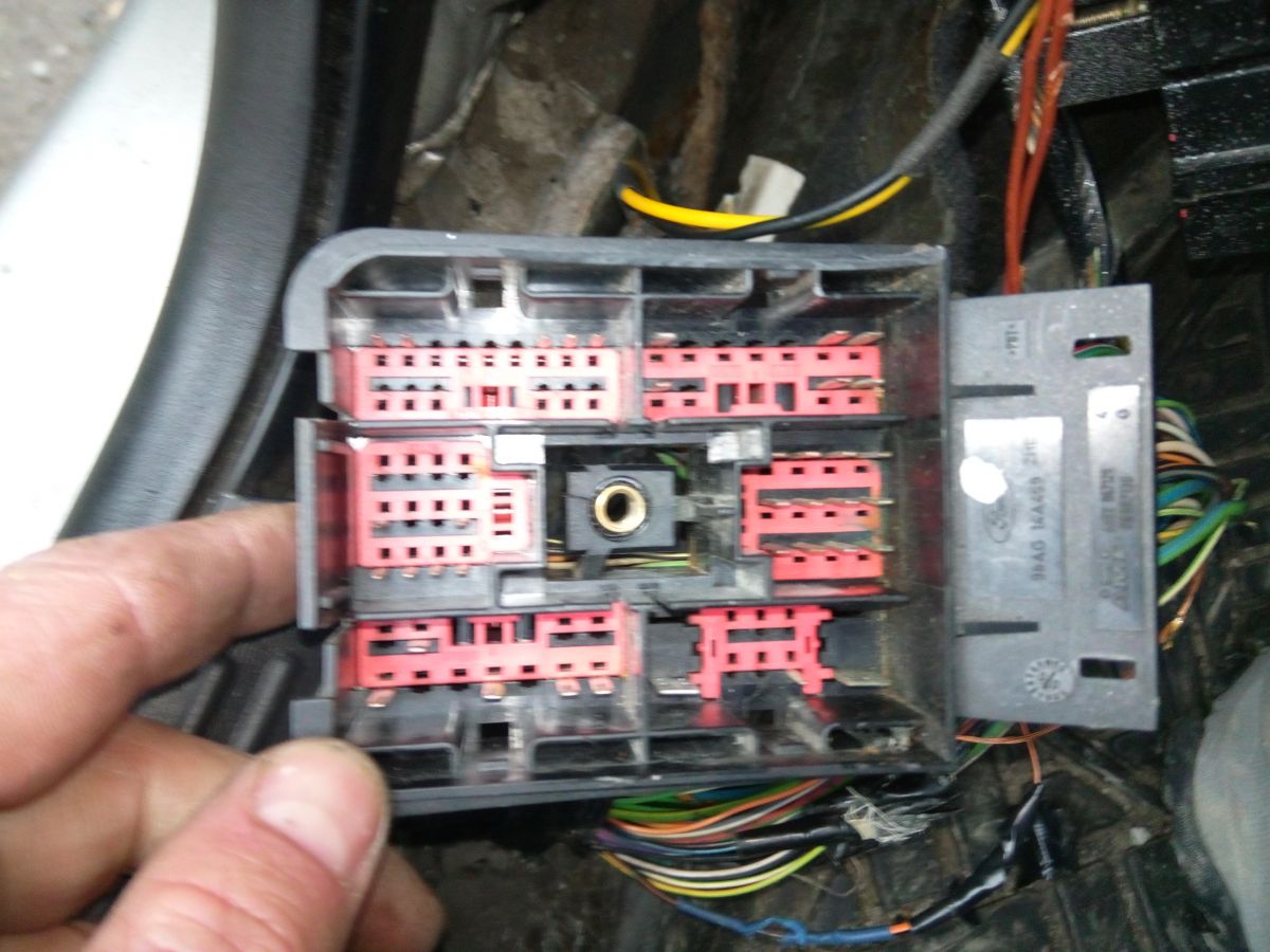

    Postanowiłem wykręcić jeszcze instalacje ze słupka obok nóg kierowcy i ujrzałem to :Ford Focus Mk1 1.8tddi - Przepalanie bezpiecznika nr32 przy postojówkach: przyczyna i rozwiązanie
    Stopiona izolacja z której wcześniej wydobywał się dym. Skutek kiepskiej jakości bezpieczników...
    Ogólnie przejrzałem przewody i nie widać popękanej izolacji na przewodach przez co mogłoby dojść do zwarcia itd...
    Ogólnie składa się ta wiązka z wtyczki i drugiego elementu który jest umieszczony w karoserii, tak jak na zdjęciu
    element z karoserii (w nim stopiła się izolacja)
    wtyczka
    Uszkodzony przewód zaizolowałem i postanowiłem wsadzić nowy bezpiecznik i ponownie wszystko skręcić na uruchomionych światłach (przekręconych w prawo czyli podświetlenie zegarów i pozostałych elementów deski)
    W czasie skręcania piny zaczynały zwierać nie wszystkie jednocześnie i dzięki temu wiem tyle, że:
    -nie pali bezpiecznika: - kiedy jest uruchomione podświetlenie zegarów i deski
    - kiedy nie działa sterownik centralnego zamka
    - kiedy nie działają lampki w podsufitce
    -kiedy nie działa otwieranie klapy
    -kiedy nie działają światła postojowe tylne
    pali bezpiecznik: - w momencie zapalenia światełek podsufitki
    - kiedy działa centralny zamek
    -kiedy działa otwieranie klapy.
    Dodam jeszcze, że kiedy ruszałem tą wtyczką to znowu słyszałem dźwięk pozostawionych uruchomionych świateł mimo tego że były wyłączone.

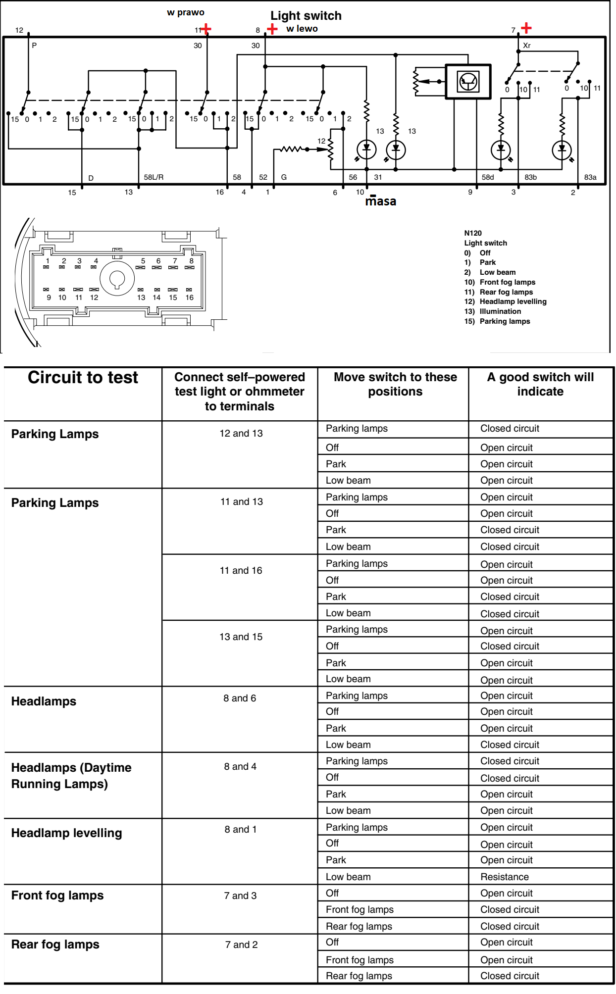

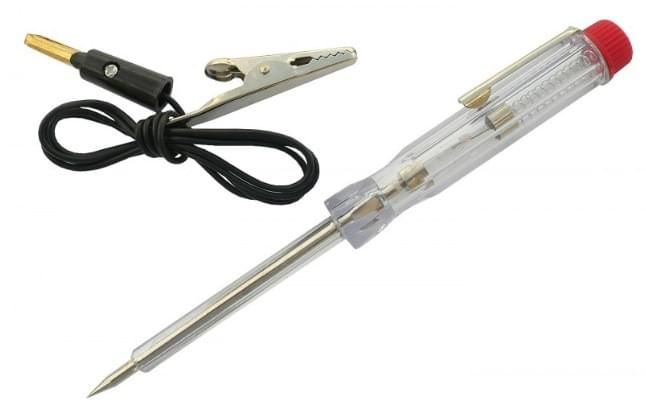

    Zamiast bezpiecznika, "włóż" żarówkę, przy zwarciu będzie świecić z pełną mocą, jak bezpiecznik.
    Im słabszą (W), tym lepiej.
    Usuniesz zwarcie, zgaśnie, lub zacznie słabiej świecić, bo będzie w szeregu ze wszystkimi żarówkami pozycyjnych.
    Wyjąłem ten 32 i straciłem pozycje, podświetlenie zegarów i brzęczyk świateł.
    W lewo świeci bez bezpiecznika (po włączeniu zapłonu gaśnie), a w prawo nie świeci...
    Mijania, lampki, OK, czyli reszta "na oko" działa, podświetlenie LCD jest "po stacyjce".
    Ten przytopiony przewód, może iść do włącznika świateł.
    Jedyna masa powinna być na czarnym przewodzie pin 10.
    W prawo ma być z bezp. 32, w lewo nie widzę.
    To już z niby 2000r

    To za włącznikiem niby zwarcia nie ma, ale we włączniku, na pozycji w prawo, już występuje.
    Odłącz tą jedyną masę pin 10 czarny przewód, to masa na diody podświetlenia włącznika.

    Jutro to sprawdzę. Jak nie to, to najprościej chyba będzie odciąć ten przewód który topi izolację i sprawdzić co przestało działać 😛 Ten przewód który topił izolację był już wcześniej izolowany do innego przewodu, chyba przez poprzedniego właściciela. Rozmawialiśmy o tym w temacie zakładania sterownika zamka i ktoś tam stwierdził, że prawdopodobnie przez to że jakiś mikroprzekaźnik jest uszkodzony. Może się naprawił i przez to teraz świruje mi zamek centralki i przy okazji robi zwarcie?
    Teraz jeszcze patrzyłem na schemat przewodów centralnego zamka i pomarańczowo czarny(a taki kolor topi izolację) idzie do drzwi kierowcy, pasażera i do tylnej klapy. Drzwi kierowcy i pasażera odpinałem więc został jeszcze zamek klapy. Do zamka klapy dorabiałem jeszcze otwieranie klapy z pilota przez uniwersalny przekaźnik. Też to sprawdzę.
  • #13 20472700
    semanifi
    Poziom 4  
    Posty: 24
    Witam. Zgodnie z zaleceniami sprawdzałem przez żarówkę i po wypięciu przewodu czarnego z włącznika swiateł dalej było zwarcie.
    Postanowiłem odciąć całkowicie ten przewód. Zwarcie zniknęło. Zamek klapy działa, postojowe działają, wycieraczka działa, wsteczny działa. Jedyne czego nie sprawdziłem to światła stop(ale one były nawet bez bezpiecznika) i podświetlenia tablicy. Obstawiam że tego ostatniego to była wina. Jak będzie cieplej to sprawdzę przewody od rejestracji po całej klapie pod izolacją i może coś się znajdzie. Jak coś to do nowych pociągnę zasilanie z czegoś tam... Jak znajdę zwarcie to na 100% dam znać. Teraz zbyt zimno na grzebanie a jestem po chorobie. Dziękuję zainteresowanym za pomoc 🙂
