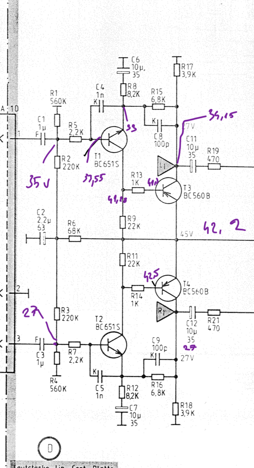

    Dzień dobry. Naprawiam amplituner Grundig R2000 i mam problem z napięciami na płytce regulacji głośności. Nie rozumiem, jak te napięcia mogą się tak różnić pomiędzy kanałami. Sprawdziłem wszystkie rezystory i tranzystory, choć tylko multimetrem w trybie diody, bo nie mam testera tranzystorów, i wydają się OK. Będę bardzo wdzięczny za pomoc.

    Dzięki za odpowiedź! Tak właśnie jest, dlatego napisałem na audio: "początkujący". Może nie do końca jasno się wyraziłem. Wzmacniacz dostałem z pękniętą płytą główną i tą płytką też ułamaną, więc regeneruję ją i dlatego chciałbym zrozumieć, które elementy odpowiadają za takie różnice napięć. Z mojej analizy wynikło, że to rezystory r1 do r4, ale wszystkie one mają bardzo zbliżone mierzone wartości do tych ze schematu, więc może to coś innego.

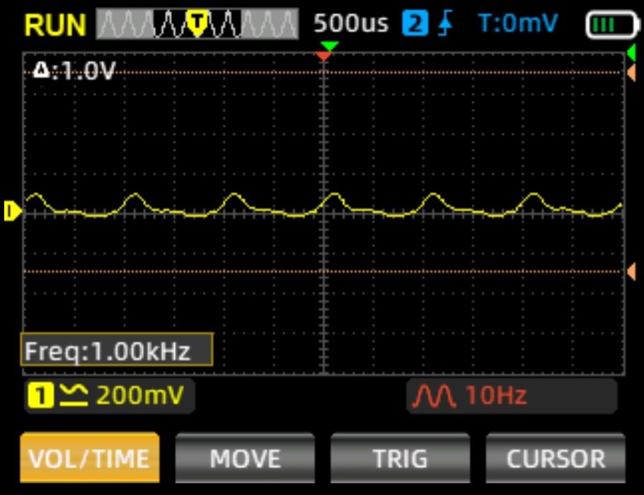

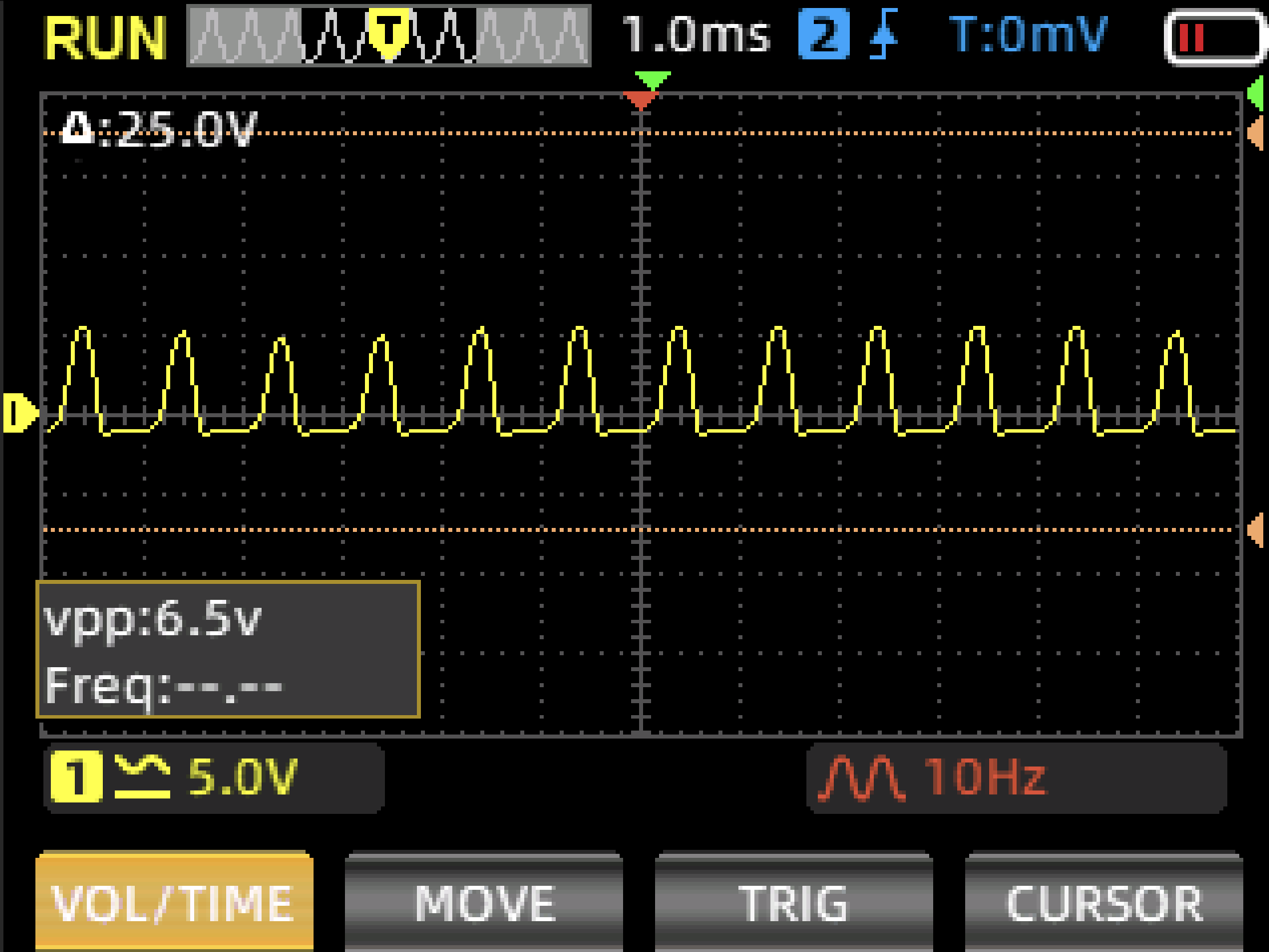

    Napięcie między X a Y jest OK w obu kanałach. Wracając do tej płytki, podłączyłem oscyloskop i podałem 1 kHz na wejście. Między R2 a R5 sygnał wygląda tak samo jak między R3 a R7, ale już na bazie T1 jest dziwnie zniekształcony; na bazie T2 jest ładny sinus. Załączam screen z oscyloskopu z bazy T1

  • #10 21693727
    SlawekKedra
    Posty: 16755
    Pomógł: 1573
    Ocena: 1951

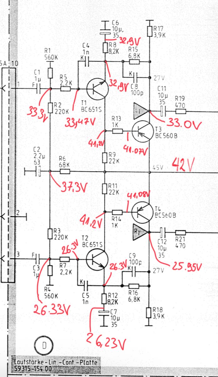

    Ok, czy mógłbyś jeszcze raz zmierzyć z możliwie duzą dokładnością, napięcia względem masy, na każdej końcówce T1 i T3 oraz wpisać je w schemat ale trochę bardziej starannie, tak aby ktoś nie będący lekarzem mógł je prawidłowo odczytać?

    Trudno o precyzyjne pomiary, bo napięcia fluktuują, ale postarałem się szybko przetestować każdy z tranzystorów:
    T1:
    Baza: 33.25 V,
    Kolektor: 41.05 V,
    Emiter: 32.80 V
    T3:
    Baza: 40.78 V
    Kolektor: 32.48 V
    Emiter: 41.45 V
    Dodatkowo dołączam wszystkie napięcia, które zmierzyłem, ale ponieważ trochę to trwało, fluktuacje zaburzają relatywne wartości (w szczególności wartości na tranzystorach są inne niż powyżej).
    Schemat obwodu z tranzystorami BC651S i BC560B z naniesionymi pomiarami napięć
  • #12 21694153
    SlawekKedra
    Posty: 16755
    Pomógł: 1573
    Ocena: 1951
    Na bazie i Emiterze T2 są na pewno takie same napięcia?
    Zmierz je jeszcze raz, tylko te na Bazie i Emiterze T2.
    Zmierz także napięcie na Bazie T2 ale względem Emitera T2.
    Dzisiaj juz znikam, dokończymy jutro.

    Trochę dziwne te pomiary, nie wiem, czy to kwestia oporności wewnętrznej multimetru (zoyi zt-703s), czy czegoś innego, ale wyniki takie (badałem kilka razy i dość stabilnie podobne wyniki wychodzą):
    T2:
    Emiter: 26,12 V
    Baza: 26,24 V
    Dzięki, dobrej nocy.
    Ale gdy mierzę względnie to mam prawie niefluktuujące 540 mV (-3 mV)
  • #14 21694222
    SlawekKedra
    Posty: 16755
    Pomógł: 1573
    Ocena: 1951
    Ok, sprawdź czy R5 jest sprawny.
  • #15 21694416
    Antolas
    Poziom 8  
    Posty: 19
    Jest sprawny.
    Zmierzyłem też względne napięcie na B/E T1 i to jest 481 mV.
    Wylutowałem T1 i napięcie w punkcie między R2 a R5 zrobiło się prawidłowe.
  • #16 21694504
    SlawekKedra
    Posty: 16755
    Pomógł: 1573
    Ocena: 1951
    Ok, wstaw jako T1 ten z drugiego kanału i sprawdź jak się to zachowa
  • #17 21694633
    Antolas
    Poziom 8  
    Posty: 19

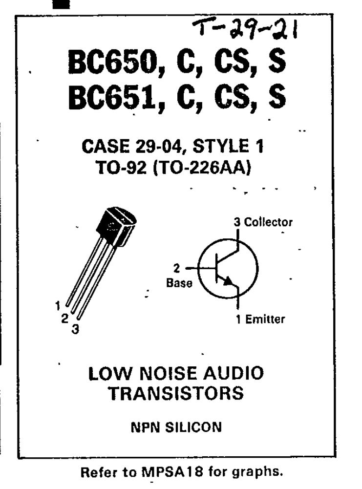

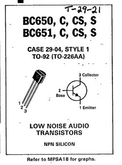

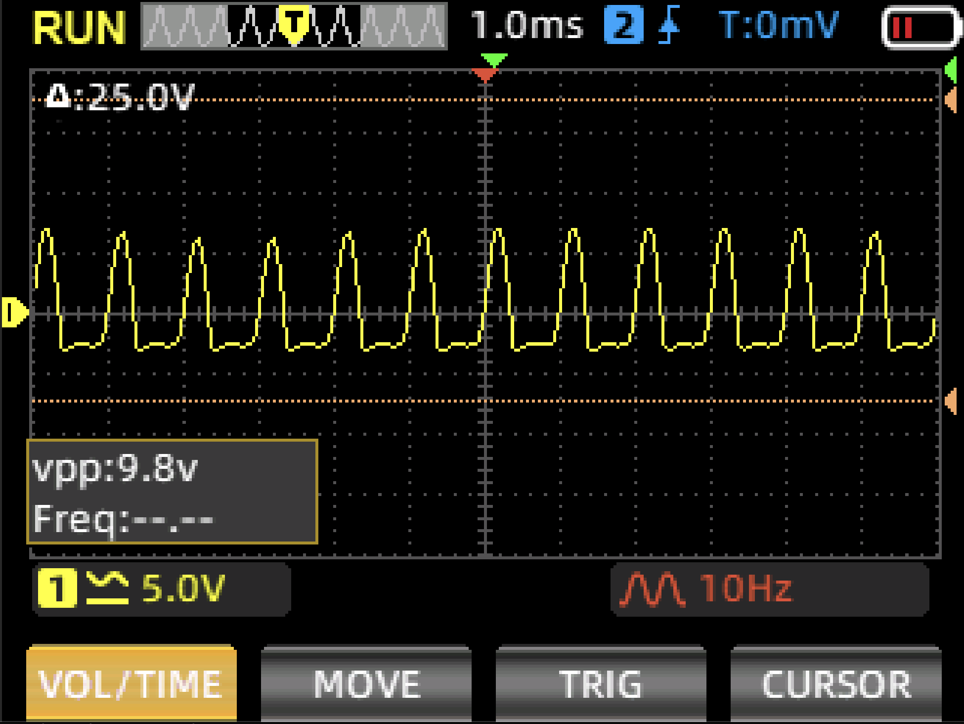

    Chyba znalazłem pierwszą usterkę... T2 był wsadzony odwrotnie – co ciekawe, ja go nie wyjmowałem, więc chyba poprzedni właściciel musiał się pomylić... Po wsadzeniu prawidłowo, sytuacja się symetryzuje, ale niestety teraz w obu kanałach mam to zniekształcenie, co wcześniej — pierwszy raz pojawia się na bazie T1 i T2, a poniżej przebiegi z punktów RI:
    Grundig R2000 – różne napięcia na płytce regulacji głośności, sprawdzone elementy
    i LI:

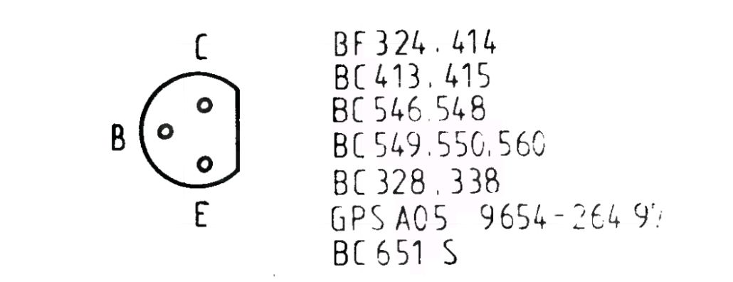

    A teraz to czuję się naprawdę głupi. Wg. instrukcji pinout tego tranzystora jest inny niż wg. datasheet samego tranzystora. Wydaje się, że T2 jednak był dobrze, więc zaraz spróbuję obrócić oba i zobaczymy, jak wtedy
    Grundig R2000 – różne napięcia na płytce regulacji głośności, sprawdzone elementyGrundig R2000 – różne napięcia na płytce regulacji głośności, sprawdzone elementy

    Antolas napisał:
    Wg instrukcji pinout tego tranzystora jest inny niż wg datasheet samego tranzystora.
    Niektóre tranzystory miewają inne pinauty w zależności od wykonania (różnica w obudowie powinna być widoczna). Najlepiej potwierdzić kolejność wyprowadzeń testerem ew. nawet miernikiem uniwersalnym z możliwością pomiaru bety tranzystorów.
  • #19 21694686
    Antolas
    Poziom 8  
    Posty: 19
    Przekręciłem — zniekształcenia znikły, ale jest kolejny problem: na RI mam 340 mVpp, a na LI tylko między 20 mV a 30 mV.

    Ok, sprawdź sobie oscyloskopem jakie masz sygnały na bazach T1 i T2 oraz na kolektorach tych tranzystorów a także na bazach T3 i T4. Chodzi o to czy sygnał jest niezniekształcony oraz jaki ma poziom.
  • #23 21694833
    Antolas
    Poziom 8  
    Posty: 19
    Nic nie zrobiłem i samo się naprawiło... Wydaje się, że na razie jest ok, wielkie dzięki za pomoc. Co prawda nie załączają się głośniki, ale to na razie sam będę badał, co jest nie tak w kolejnych fragmentach.
