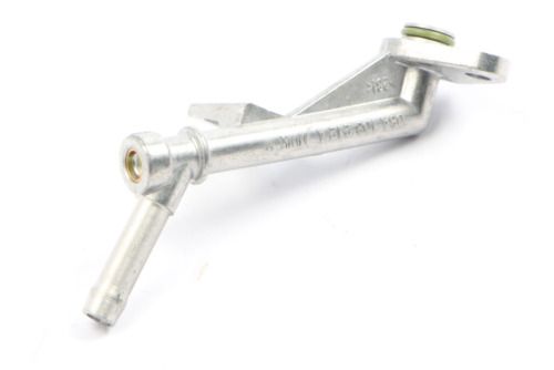

    Pytanie jest bardzo specjalistyczne, chociaż to drobiazg, bo samochód już kilka lat z tym problemem jeździ. Chodzi o przewód, rurkę odpowietrzenia układu chłodzącego w głowicy tego silnika (AVU, BFQ). Jest zatkana, ale nie przy samej rurce - tutaj testowo sprężynką można było sprawdzić. W układzie chłodzenia głowicy jest, powinien być gdzieś przepływ płynu chłodzącego, a jego odpowietrzeniem powinna być wspomniana rurka (odchodzi z głowicy z tyłu, nad kolektorem wydechowym). Może ktoś wie, widział, miał ten problem, wie czego tam dolać, a próbowałem mocnej chemii, żeby to udrożnić. Przecież nie jest zaślepiona fabrycznie. Którędy biegną kanały wodne w tej głowicy, ew. gdzie można dorobić dyszę, żeby obieg płynu i zbędnego powietrza tam w układ włączyć - czy brok pod kołem rozrządu, czy nad blokiem wodnym, to są dobre miejsca do odwiertu? Przekrój głowicy by się przydał, albo sposób jeszcze silniejszą chemią, ale głowicy szkoda i uszczelki i kanałów oleju i zawory blisko...
    Pytanie jest co zrobić, jeśli powinien tam być przepływ, żeby odpowietrzenie głowicy działało?
    p.s.
    Teraz odpowietrza się na wysokich obrotach i jeżdżąc po sporych wybojach, ale kanał jest niedrożny z płynem w nim.

    Mam silnik avu. Przepływ przez tą rurkę ma być swobodny. Gdy dodaję gazu słyszę w kabinie jak przelewa się płyn do zbiorniczka. Próbowałeś to przeczyścić jakąś szczotką na drucie? Mini spirala jak u hydraulika. Nic nie wierć napraw to co zepsute niczego nie drutuj.

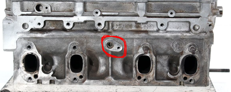

    Odkręć tą rurkę i wtedy działaj. Może ktoś złożył na silikon zamiast na oring. Może jakiś domorosły inżynier celowo zaślepił. Chemie sobie odpuść. Idź w tym kierunku: >Link<
    Golf 4 AVU 1,6 SR - odpowietrzenie głowicy silnika nie działa.
    przemeksupak napisał:
    więc blokuje pewnie w okolicach uszczelki

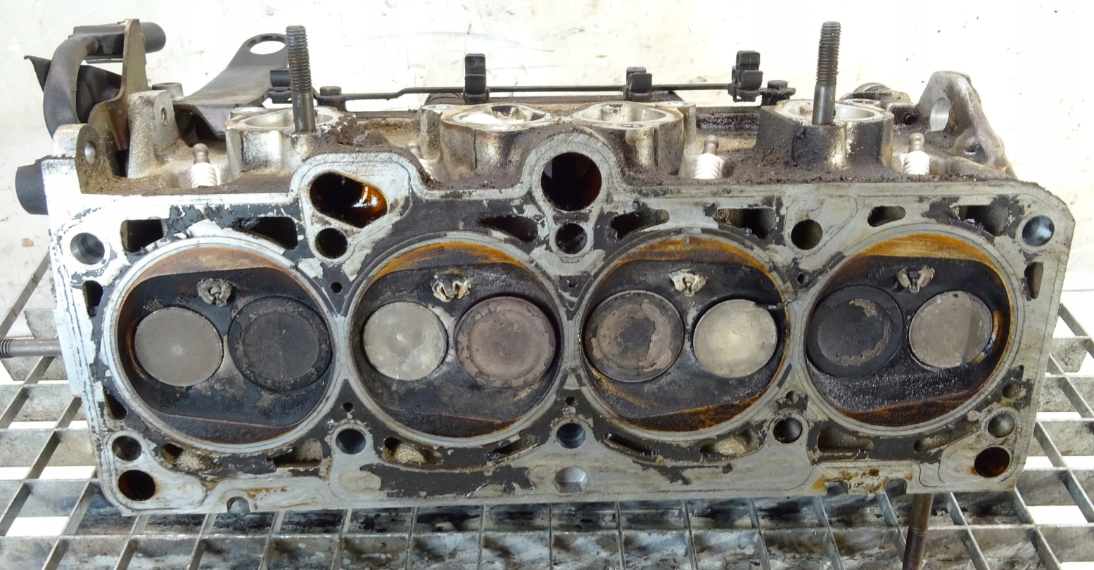

    To byś musiał mieć wszystkie kanały wodne zapchane, to idzie do płaszcza wodnego głowicy a nie jednym kanalikiem do bloku zerknij sobie:

    Dziękuję za dokładne zdjęcia - to właśnie ta rurka i te kanały wodne. Wszystkie kanały przy uszczelce to raczej się nie zapchały, ale gdzieś po drodze mogą się łączyć. Rurka i okolica jest drożna - ładnie wchodzi sprężynka (taka jak od regulacji lusterek). Z boku, pod kołem rozrządu jest brok, zaślepka, która zasłania jakiś kanał wodny. Wygląda, że od tej rurki jest przepływ na boki, w kierunku koła rozrządu i w drugą stronę, pod uchwyt zaworu SAI (zaworu zwrotnego odkurzacza - pompy powietrza wtórnego). Rurki teraz to raczej nie zdejmę - trzeba by kolektor dolotowy zdjąć, osłonę kolektora wydech a jak się śruba ukręci to więcej z tego problemów niż pożytku. Pryskałem Sonaxem z molibdenem, penetratorem - jak się da łatwo odkręcić, to można rurkę zdjąć, ale jest ona drożna. Chemia powinna sobie poradzić, pod ciśnieniem, jak tylko gdzieś przetrawi, to cała spłynie... tylko na dzisiaj to nie działa. Coś silniejszego może tam dużo popsuć. Może ozonowanie... czyszczenie wodorem,,, myjka dzwiękowa...?
    (edit)
    Za kilka dni zakładam nowe wtryski LPG, wtedy będzie zdjęty kolektor i dostęp do 'rurki' będzie łatwiejszy. Pod nią jest kanał wodny, na boki, fi około 1 cm, więc raczej nie jest zapchany. Pytanie, co jest dalej? Widziałem już przytkane przejścia właśnie na uszczelce, ale żeby wszystkie.... Dostęp do co najmniej dwu, może trzech otworów w uszczelce jest od strony bloku wodneg - trzeba będzie go zdjąć i zajrzeć, ale nawet ich drożność nie rozwiąże problemu przytkania innych.
    Widziałem już te głowice z dorobionymi wkrętkami właśnie przy końcach tego grubego 'traktu' wodnego - na dzisiaj jest to najbardziej optymalne rozwiązanie.
    W bloku tego silnika jest, dużo poniżej tej środkowej rurki, odpowietrznika głowicy, tutaj brok, ale inne modele aut, mogą mieć tam podłączenie rury płynu chłodzącego, np. na inny klimat, z przejściem przez uszczelkę i odpowietrznik. W tej głowicy jest ten kanał zaślepiony.
    Pozostaje dobra chemia, która nie zje uszczelki i aluminium - płukanka działa jak woda święcona, może nawet gorzej. Kamix jest mocniejszy, nic nie przeczyścił. Ostatecznie wyprażona soda oczyszczona, domestos, rozcieńczone słabe kwasy... kończąc na wymianie głowicy.
    (edit2)
    Blok wodny, z termostatem w nim, znajduje się na głowicy, więc ponad uszczelką, więc przepływ przez uszczelkę jest swobodny. Czy to odpowietrzenie głowicy powinno łączyć się z tą częścią głowicy, to już takiej pewności nie mam. Powyżej poziomu bloku wodnego jest już część olejowa, z wałkiem rozrządu i górnymi końcami zaworów.
    Rurka, odpowietrznik może być dla silników z kanałem 'wodnym' dochodzącym do wejścia pod nią, w bloku silnika. Tutaj jest ten kanał zaślepiony.
    Pod zaworem zwrotnym SAI czasem, w niektórych typach głowic /BFQ/ jest otwór dla tego zaworu powietrza wtórnego. Tutaj /w AVU/ten otwór jest zaślepiony.
