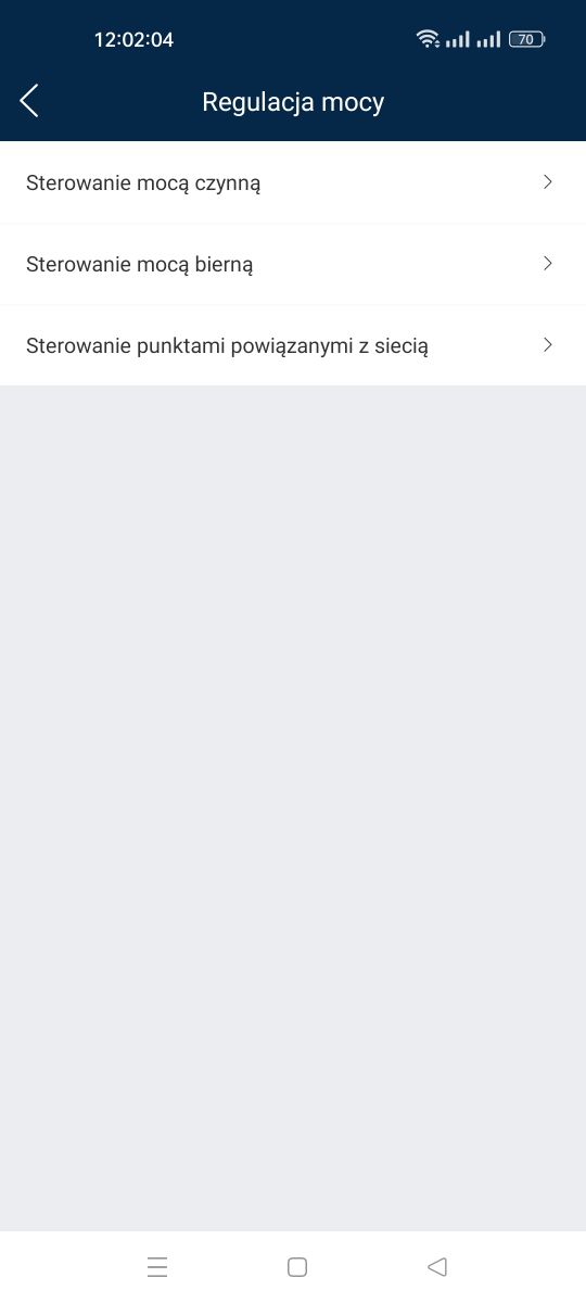

    klient już posiada instalację PV ale jest konieczność dołożenia drugiej, stąd takie pytanie:
    czy ma ktoś wiedzę lub doświadczenie w zakresie ograniczania wypływy do sieci tak żeby nie przekraczała ona 50kW?
    Wiem, że np Sofar posiada ARPC. Ale instalacja ma być oparta o falownik HUAWEI i nie wiem czy w połączeniu z licznikiem DTSU-666 250A+przekładniki będzie on w stanie ograniczać wypływ do sieci?

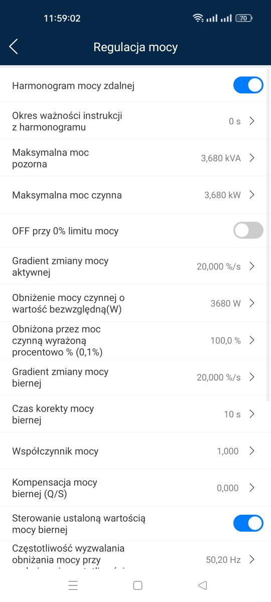

    W moim Huawei-u po zalogowaniu się do niego są takie opcje jak poniżej, może one by pomogły w temacie, zaznaczę tylko że mój Huawei to falownik 1 fazowy, jak wygląda to w 3 F to nie wiem.
    Licznik DTSU-666 250A i ograniczenie wypływy energii do sieci Licznik DTSU-666 250A i ograniczenie wypływy energii do sieci Licznik DTSU-666 250A i ograniczenie wypływy energii do sieci

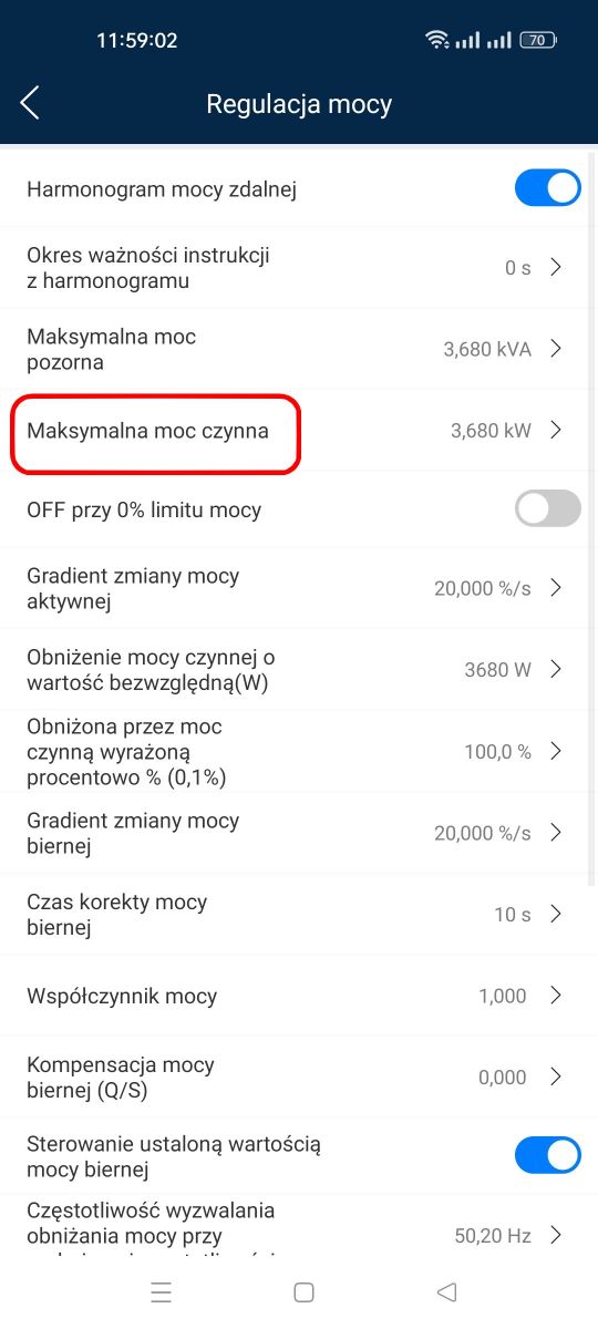

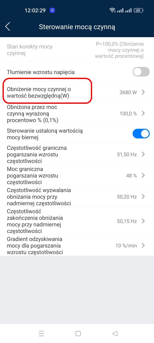

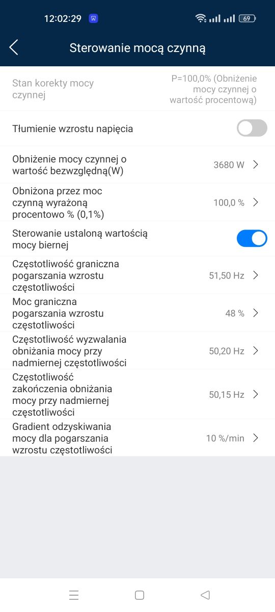

    proofbit napisał:
    jest tam też parametr "kontrola stałej wartości mocy czynnej"
    Zgadza się, jest taka możliwość, w jednofazowym jest tak jak poniżej, w 3F pewnie nazywa się ta opcja trochę inaczej.

    proofbit
    Posty: 142
    Ten parametr który pokazujesz daje możliwość ograniczenia produkcji mocy czynnej przez falownik, u mnie sytuacja jest inna - jest już jeden falownik, który produkuje energię teraz jest konieczność dołożenia drugiego, a chodzi o to że huawei ma badać sumaryczną ilość wypływu energii przy liczniku "na zewnątrz" i jeśli przekracza 50kW ogranicza moc produkcji jednego z nich. Czyli jeśli jeden produkuje na 100% to drugi (huawei) ma się dostosować żeby przypadkiem wypływ sumaryczny był mniejszy niż 50kW.
