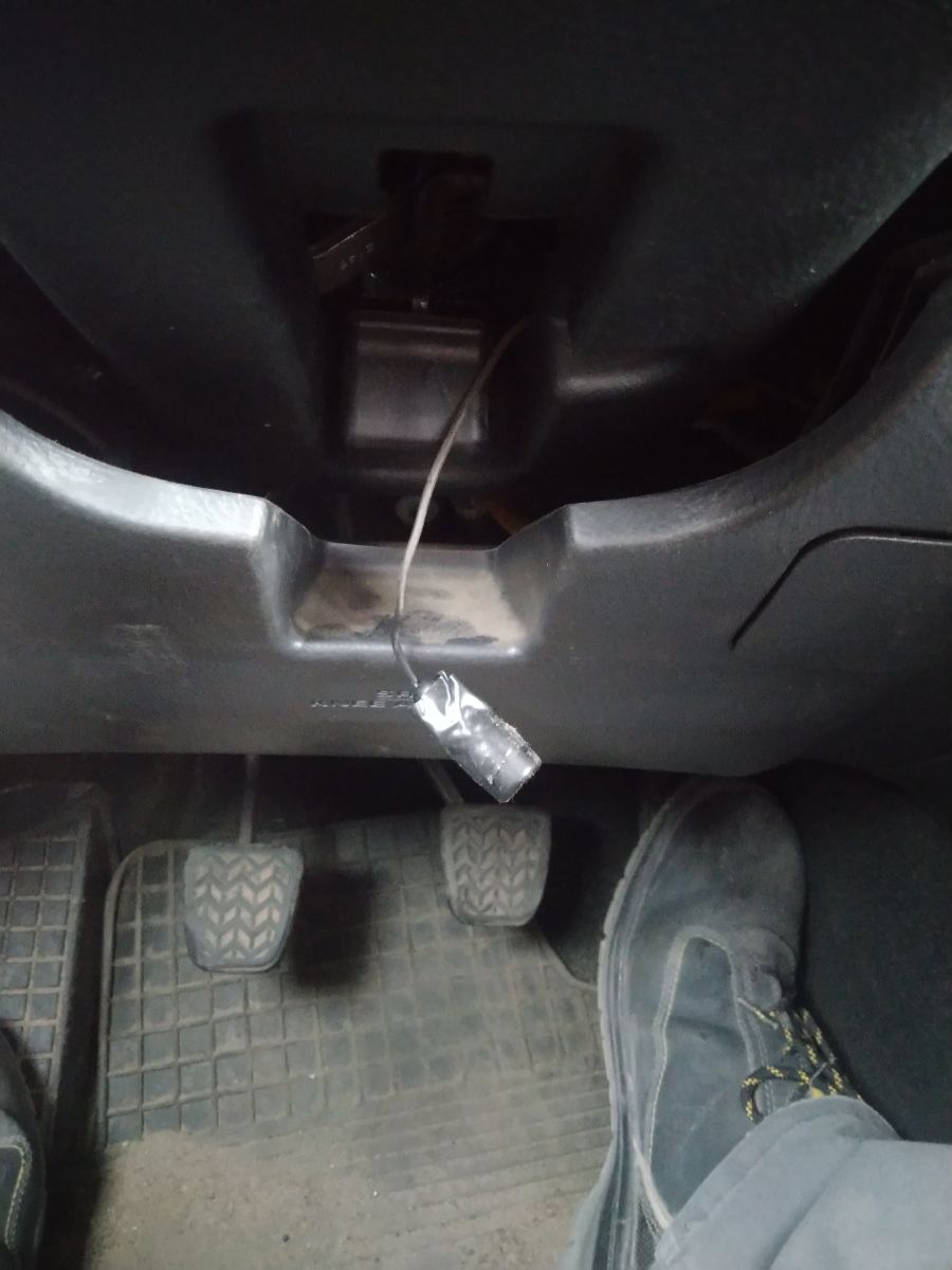

    A moduł podwozia gdzie się znajduje?? Ktoś podrzuci zdjecie?? A do tego mam pytanie 2 co to za końcówka?? Na końcu jest płytka i dochodzi do niej dwa przewody

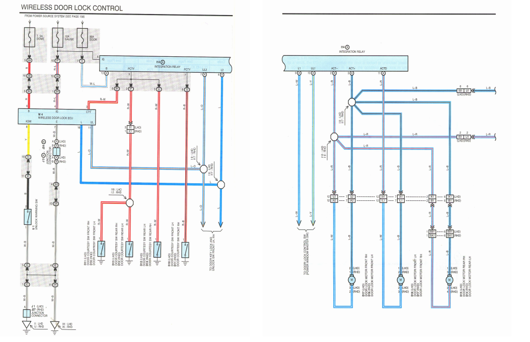

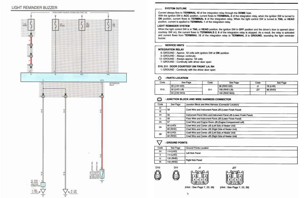

    Z tego całego tematu wynika że ma problem z modułem nadwozia. Skoro zapala się lampka w drzwiach a nie zapala się informacja na zegarach oraz światło w podsufitówce to na moje nie ma innej możliwości patrząc na wstawiony schemat.

    No dobrze juz wiem ze muszę postawić do kogoś niech pobawi sie poszuka :) dziękuję za informacje :) ps. Ostatnie pytanie wstawilem zdjecie końcówki pod kierownica... Pomoże ktoś??? co to może być??? ( Jest to mała płytka i dochodzą do niej dwa przewody, powinno być w plastikowej obudowie ale cos rozwalone bylo bo teraz polowa oslony jest a tak to izolacja owinięta)
