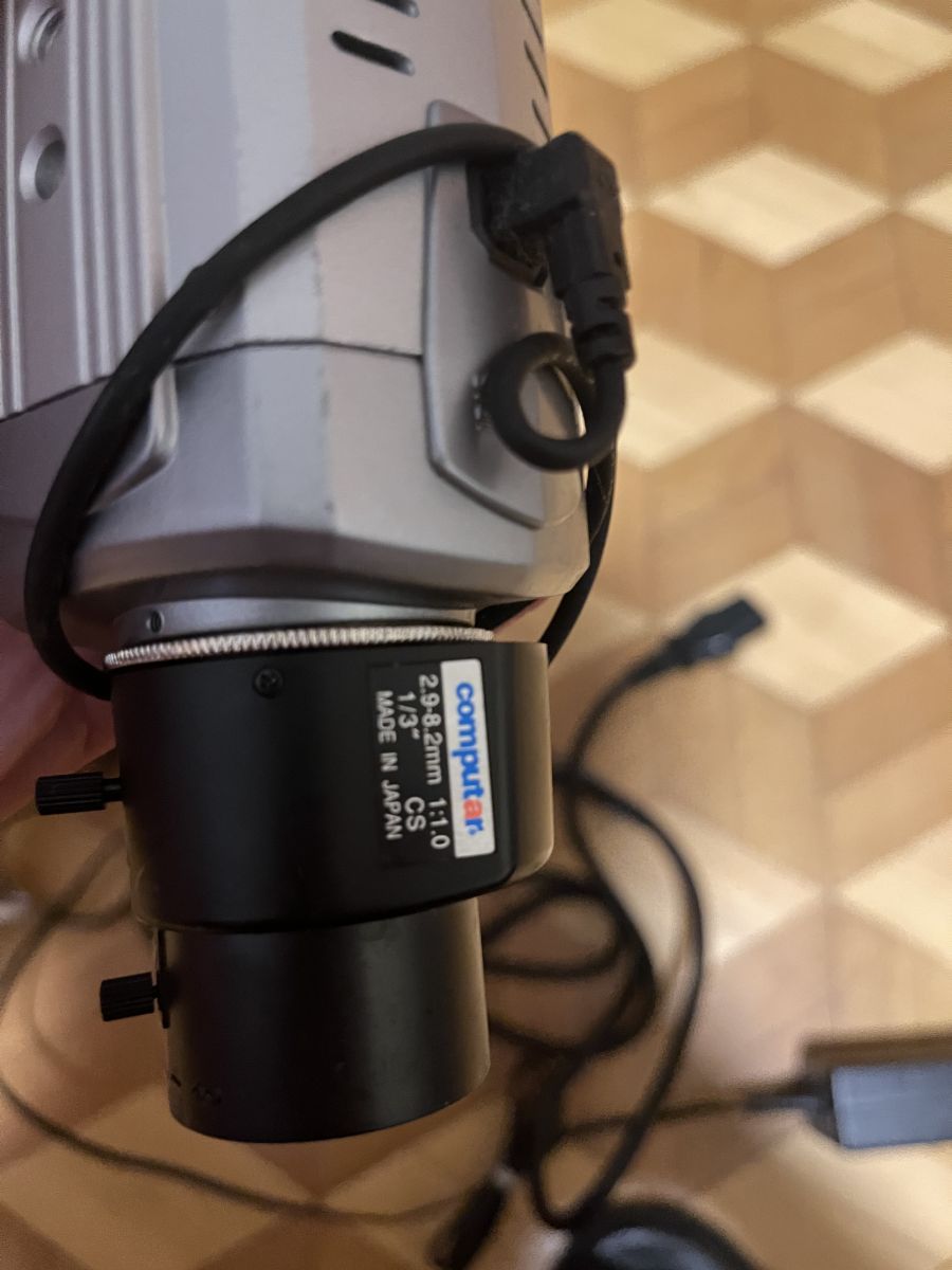

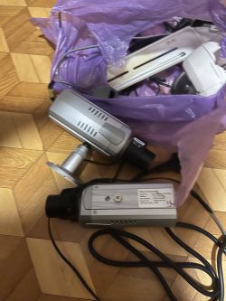

    Cześć,
    jakiś czas temu byłem na praktykach, gdzie wymienialiśmy kamery z sprawnych na nowe i te stare mogliśmy zatrzymać co też uczyniłem. Cały czas leżały mi i się kurzyły, a jak chce z nich skorzystać to problem bo nie znam IP jakie było ustawione w tamtym sklepie. Jak je "uratować"
    tak żebym mógł zamontować z 3 w domu?
    w załącznikach zdjęcia tych kamer Wyznaczanie adresu IP starych kamer do zastosowania w domu Wyznaczanie adresu IP starych kamer do zastosowania w domu Wyznaczanie adresu IP starych kamer do zastosowania w domu Wyznaczanie adresu IP starych kamer do zastosowania w domu

    Można inaczej - programem narzędziowym producenta.
    Dla tych kamer program nazywa się icanview ip-installer. Proponuję przed jego uruchomieniem wyłączyć zaporę w Windowsie. Możesz wyszukać kamery, zmienić IP. Pytanie tylko czy znasz hasło? Jeśli nie to bez resetu się nie obejdzie.

    Czyli jak? Pobrać program i podłączoną do komputera kamerkę zresetować przytrzymując 5s przycisk?
    jeżeli by mi się udało to ogarnąć to co z rejestratorem, w jaki się najlepiej wyposarzyć, abym miał widok z telefonu?

    Jest kilka opcji:
    - reset kamer do ustawień fabrycznych, wówczas IP będzie zgodne z podanym w USER MANUAL'u dla w/w kamer
    - podpięcie kamer pod router z DHCP (szansa mała, że nie są na statycznym IP) i wówczas router pokaże użyte adresy w logu (dzierżawy DHCP)
    - podpięcie pod komputer, aplikacja np: LanView, skanowanie wybranych sieci PingScan, np: 192.168.0.0/16, 10.0.0.0/8 itd
    Nie zmienia to faktu, iż w przypadku zmiany domyślnych haseł jedyną metodą wejścia w menu będzie po prostu reset.
    Temat traktowałbym czysto EDUKACYJNIE, nie licząc na możliwości odpalania podglądu z czegokolwiek.
    Zadanie 1: dostać się do nich... Co więcej, to się zobaczy.

    Pobierz IP-Installer (jest dostępny w sieci), wymacaj reset. Proponuję wcisnąć przycisk, podłączyć zasilanie i poczekać do jakiegoś mignięcia LED albo po prostu jakieś 15 sekund. W 95% przypadków taki sposób działa.
    Następnie adresacja każdej kamery - adres IP nie powtarzalny, zgodny z podsiecią w której ma ten system pracować.
    Rejestrator - 4 kanałowy, hybrydowy (analog/IP) można kupić za około 350zł. Nowy, jak poszukasz to pewnie trafisz taniej używkę.
    Pytanie czy faktycznie chcesz to powiesić czy do celów edukacyjnych. Do użytku to tak jak pisał ktoś wyżej - trochę na siłę, nie bardzo to się opłaca.
