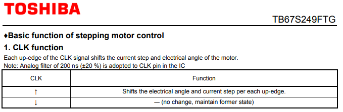

Wejście TB67S249FTG powinno dostawać zwykłe cyfrowe impulsy STEP/DIR, gdzie każde narastające zbocze oznacza jeden krok; wypełnienie PWM sterownik ignoruje, liczy się tylko częstotliwość impulsów [#20481004] [#20481103] [#20476877] Problemem jest też generowanie impulsów z Raspberry Pi przez `sleep()` w Pythonie na zwykłym Linuksie: to nie jest system real-time, więc czasy będą pływać, pojawią się przerwy i silnik zacznie charczeć oraz gubić kroki [#20475409] [#20476680] Zamiast bit-bangingu trzeba użyć sprzętowego generatora impulsów albo biblioteki typu pigpio/wave chain, ewentualnie oddać generację kroków mikrokontrolerowi/AVR, a Raspberry Pi zostawić do wysyłania poleceń [#20479036] [#20479217] Warto też rozpędzać silnik łagodnie rampą, bo zbyt szybki start łatwo wywołuje gubienie kroków i rezonans [#20481004] [#20478784] Jeśli próbujesz robić bardzo wąskie impulsy PWM, długie przewody i stykówka mogą je dodatkowo zniekształcać, więc lepiej podać poprawny sygnał STEP o pewnym poziomie logicznym niż „udawany PWM” [#20481202]

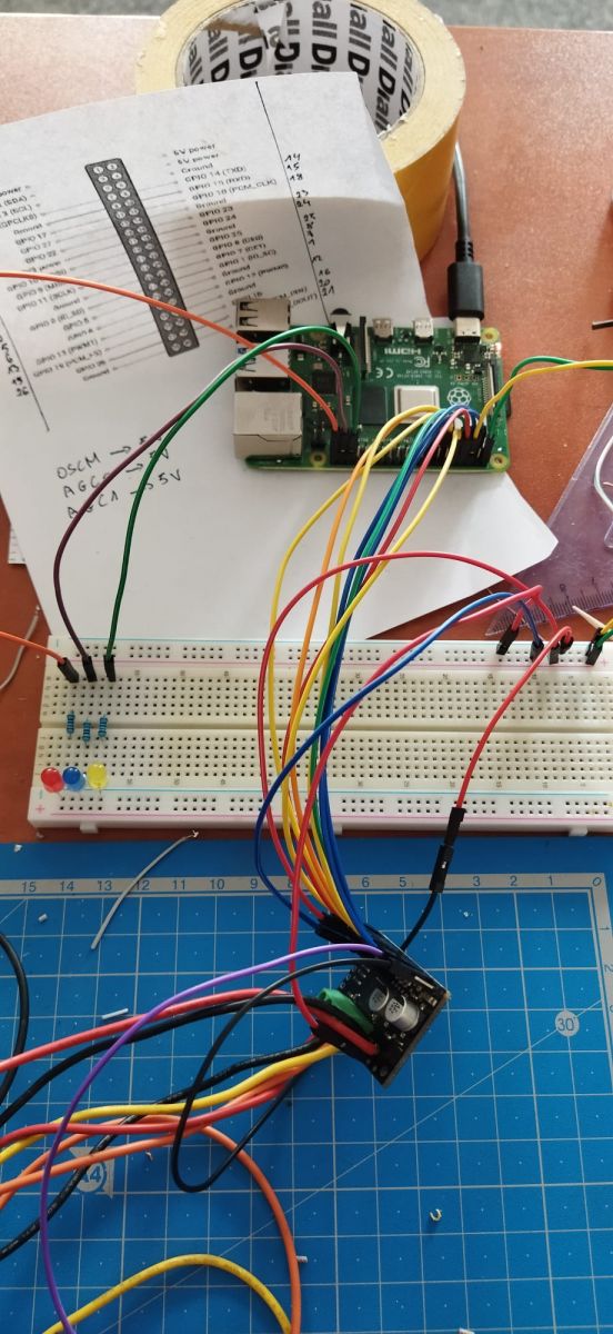

    Witam, do rzeczy:
    - sterowanie: raspberry pi 4
    - język: Python3
    - sterownik: TB67S249FTG
    - silnik: JK42HM34-1334
    Dokumentacja:
    - TB67S249FTG: https://www.pololu.com/product/2973
    - JK42HM34-1334: https://nettigo.eu/products/stepper-motor-nema17-0-22nm-400-steps
    Co ustawiłem:
    - napięcie wejściowe 10V DC
    - VREF = 1V (ponieważ prąd na jedną fazę = 1,33 to: 1,33/1,25 = 1,064)
    - wszystkie GND są podłączone (rpi, masa drivera prawego i lewego)
    Podłączenie silnika do sterownika:
    - WYJŚCIE B+ → RED
    - WYJŚCIE B - → BLUE
    - WYJŚCIE A - → GREEN
    - WYJŚCIE A + → BLACK

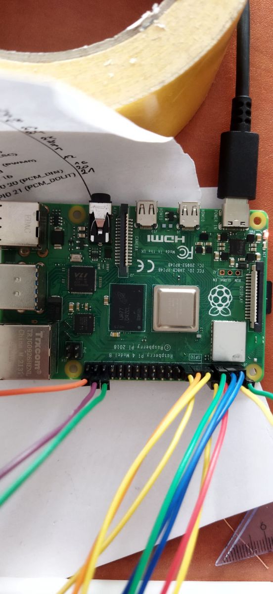

    Reszta jest podłączona do Raspberry Pi 4:
    Sterowanie silnikiem krokowym przez sterownik - nietypowe działanie Sterowanie silnikiem krokowym przez sterownik - nietypowe działanie Sterowanie silnikiem krokowym przez sterownik - nietypowe działanie

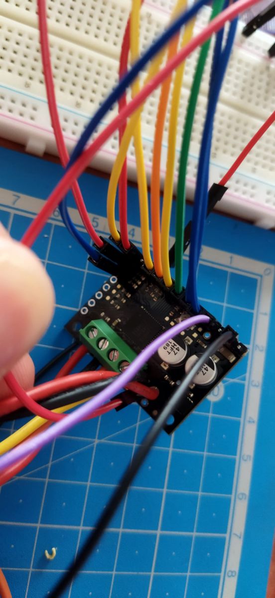

    Połączenia zostały sprawdzone, czytałem dokumentacje i tematy z forum.
    Zwiększyłem napięcie do 30 V DC (jak sugerował jeden z użytkowników w temacie ze wzmianką o driverze: TB67S249FTG), ale nic nie dało, im większe napięcie tym mocniej się grzeje. Doprowadzone 5V do AGC0/1.
    Poniżej nieprawidłowe działanie silnika.

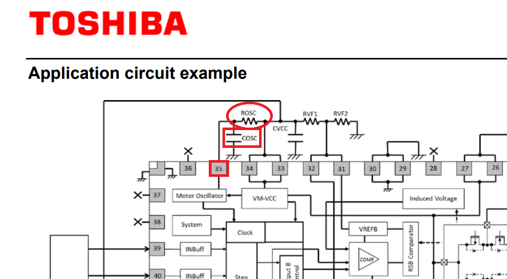

    - sterownik przestał się grzać jak podłączyłem AGC0/1 do 5V DC (wiem czemu, z filmu instruktarzowego) jednak przy większym napięciu grzeje się (proporcjonalnie)

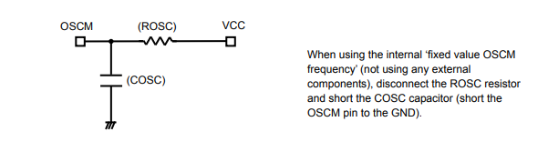

    Wydaje mi się też, że jest jakiś błąd
    Wątek: Basic function of stepping motor control (strona 11)
    pkt. ósmy: OSCM (internal oscillator) function
    Treść: ...Please connect the pull-up resistor to the VCC when PWM
    frequency is set by the external components. Also, to use an internal ‘fixed value OSCM frequency’ (not using any external
    components), disconnect the ROSC resistor and short the OSCM pin to the GND...

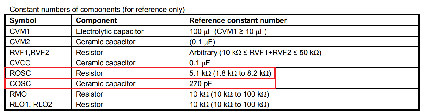

    Na stronie 23 jest schemat elektroniczny podłączenia:
    I poniżej mamy tabelę wartości tych elementów (wiadomo - domniemywana)

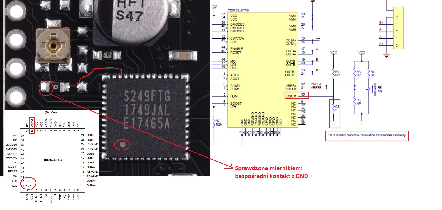

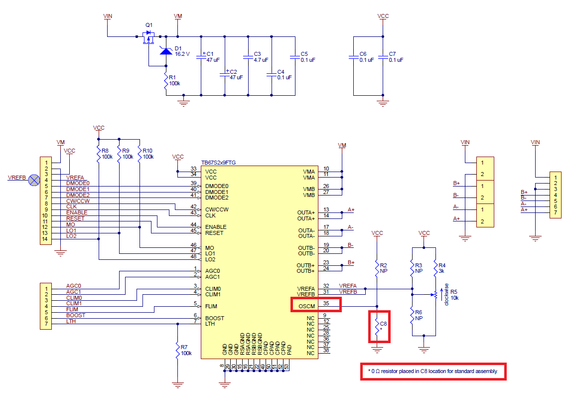

    ALE na stronie producenta Pololu dotyczącej tego sterownika, na dole strony pokazany jest schemat elektroniczny z elementami i ich wartościami:
    Z tego schematu wynika, że ten kondensator COSC jest zamieniony na rezystor 0 Ohm który zwiera bezpośrednio do GND. Czyli z tego opisu z punktu 8 o OSCM wynika, że 'na stałe' jest skonstruowany driver tak, żeby działał wykorzystując wewnętrzny oscylator.
    Czy ja dobrze myślę?

    Ale to nie ma sensu na systemie operacyjnym, który nie jest real-time, system będzie od czasu do czasu uruchamiał ten wątek, wykona kilka kroków, a później procesor będzie mielił coś innego robiąc przerwę w pracy silnika, przerwa może być kilka ms, a może kilkadziesiąt jak będzie miał coś ważniejszego do roboty, więc o jakich kHz mowa?
    Takie prymitywne metody działają na Arduino, gdzie nie wykonuje się nic poza twoim kodem, na RPI to albo trzeba przejść na Linuxa real time i pisanie niskopoziomowego kodu który te możliwości wykorzysta, albo niech generowaniem impulsów zajmie się hardware.

    Marny wynik jak dla silnika krokowego. Oznacza to że gubi kroki, powinno być 100%.

    PWM do sterownika silnika krokowego? Tam wystarczy podać narastające zbocze na wejście CLK(STEP), żeby wymusić jeden krok (albo μkrok, zależy co jest ustawione pinami DMODE0..2). Wypełnienie jest tu bez znaczenia, na wejściu CLK jest jakiś filtr więc kilkaset tysięcy impulsów(kroków) można posłać ale tak wysokie obroty są nierealne.
    RebellionArts napisał:
    Kod: Python
    Zaloguj się, aby zobaczyć kod
    1. "pwm.start(0.0001)" takie ustawienie daje rozdzielczość 100.0/0.0001 czyli co najmniej 1mln różnych wartości dla wypełnienia a to wymaga jakiegoś 20-bitowego licznika. Sprzętowy o takiej rozdzielczości raczej nie istnieje w RPi. Ta wartość jest jednak bez znaczenia dla sterownika silnika bo on tylko rejestruje zbocze narastające. Czy dasz tam 0.055 czy 50.0, to jest bez znaczenia.
    Nawet jak ci się uda wygenerować tak wąski impuls to na płytce stykowej i przy twoim okablowaniu (linie długie) zostanie on "zjedzony" przez pojemności pasożytnicze i indukcyjność przewodów, i po prostu nie dotrze do układu TB67S249FTG. Być może oscyloskop coś w tej materii rozjaśni. Najlepiej wypełnienie ustawić na stałe na 50%.
    2. "pwm = gpio.PWM(pin, 5000)" nie da się tak z kopyta kręcić z tak dużą zadaną prędkością. Trzeba zacząć łagodnie:

    TB67S249FTG potrzebuje sygnałów DIR i STEP (ENABLE i DMODE mogą być podane na stałe), i na każdy impuls STEP silnik powinien wykonać jeden krok, o ile te impulsy nie są za szybko (bo wtedy silnik nie nadąża). Nie podawaj tam PWM!

    spróbuj uruchomić program sterujący silnikiem na osobnym rdzeniu, żeby inne procesy mu nie przeszkadzały.

    A moglibyście mi wyjaśnić czemu nie powinno się używać sygnału PWM do nadawania STEP?
    #30 20481004
    _jta_
    Specjalista elektronik
    Posty: 49148
    Pomógł: 3212
    Ocena: 4260
    Bo sterownik (ten TB67S249FTG) potrzebuje sygnału cyfrowego 1 impuls / 1 krok, nie jakiegoś PWM.
