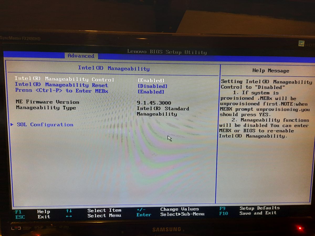

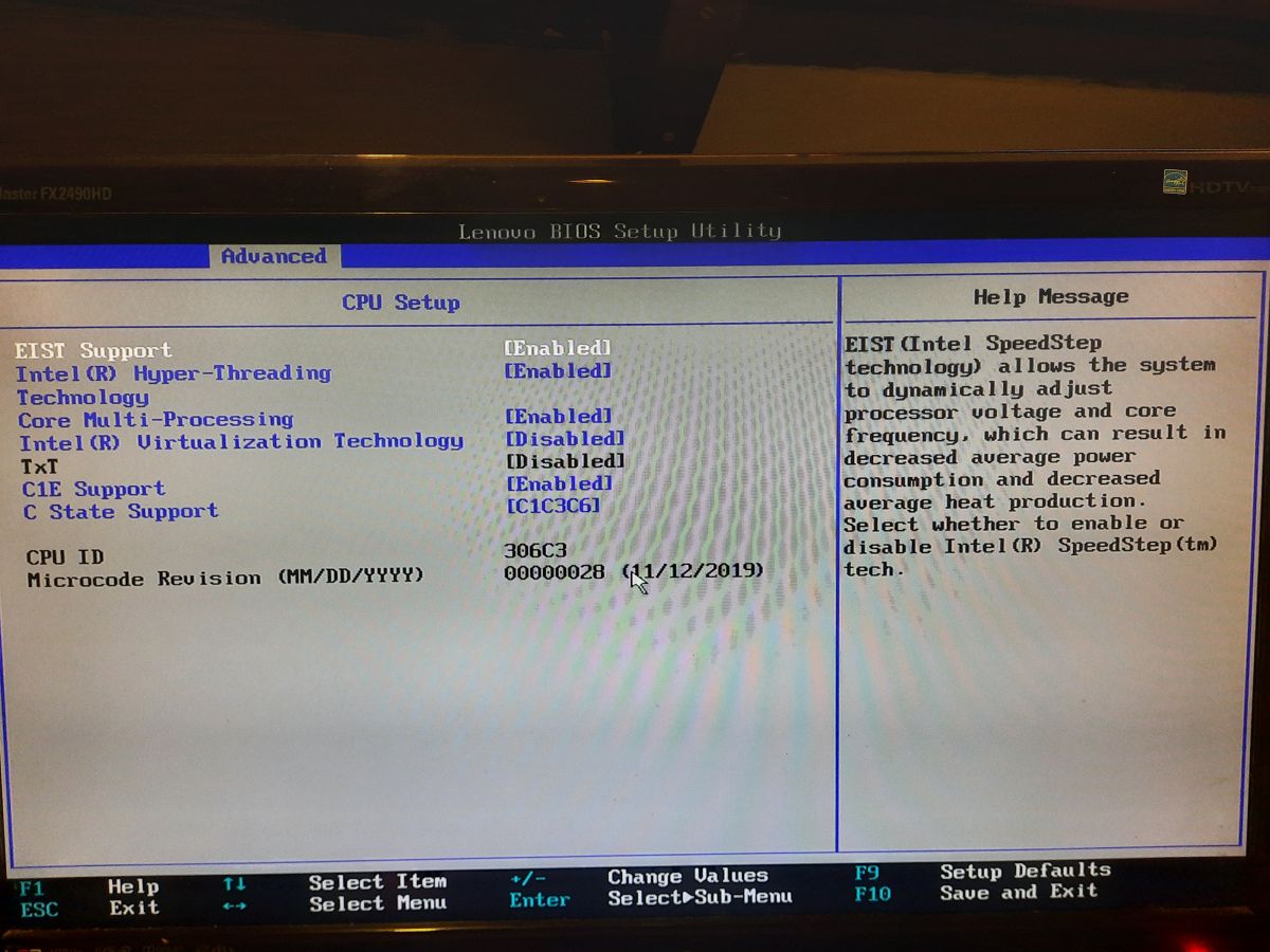

    Poszukuje opisu biosu z tego komputerka lub jakiegokolwiek innego ThinkCentre
    Niestety przeszukując internet dokładnie nic nie znalazłem, ewentualnie jakieś inne biosy lenowo Think czy inne Lenowo, może cos dopasuje.

    Pokaż jakie masz tam zakładki, a Thinkcentre było wiele modeli...

  • #3 20474570
    mwp05
    Posty: 256
    Ocena: 19
    Tylko część, te co mnie nieco interesują...
    Opis BIOS dla Lenovo ThinkCentre M93p i innych modeli ThinkCentre - gdzie znaleźć? Opis BIOS dla Lenovo ThinkCentre M93p i innych modeli ThinkCentre - gdzie znaleźć? Opis BIOS dla Lenovo ThinkCentre M93p i innych modeli ThinkCentre - gdzie znaleźć? Opis BIOS dla Lenovo ThinkCentre M93p i innych modeli ThinkCentre - gdzie znaleźć? Opis BIOS dla Lenovo ThinkCentre M93p i innych modeli ThinkCentre - gdzie znaleźć? Opis BIOS dla Lenovo ThinkCentre M93p i innych modeli ThinkCentre - gdzie znaleźć? Opis BIOS dla Lenovo ThinkCentre M93p i innych modeli ThinkCentre - gdzie znaleźć? Opis BIOS dla Lenovo ThinkCentre M93p i innych modeli ThinkCentre - gdzie znaleźć? Opis BIOS dla Lenovo ThinkCentre M93p i innych modeli ThinkCentre - gdzie znaleźć? Opis BIOS dla Lenovo ThinkCentre M93p i innych modeli ThinkCentre - gdzie znaleźć?

    Zamiesc screen z Main, a nie z reszty bezuzytecznych. Zreszta mozesz tez uzyc np. SIW albo Hwinfo i tam powinien byc podany model komputera/plyty. Nadruk na plycie tez powinien byc.
