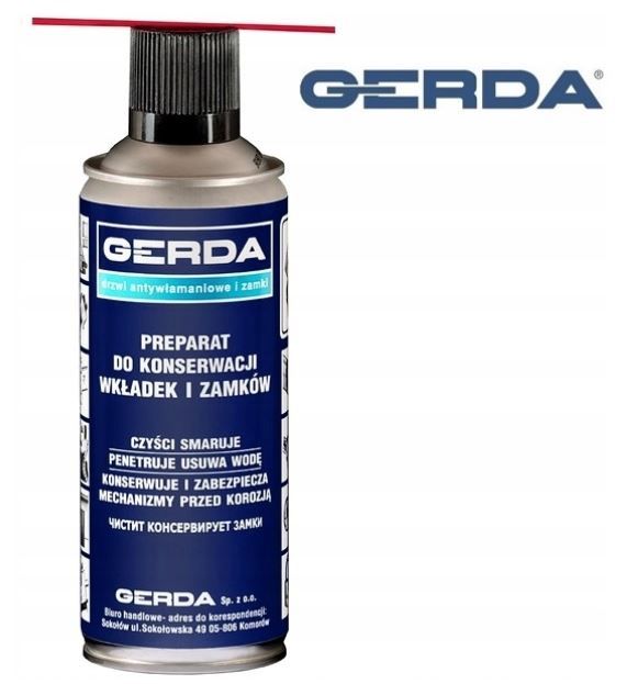

    >>20475661
    Czy czyszczenie ze smaru przyniesie poprawę ? Jak tak to czym usunąć ten smar najlepiej ?

    Sugeruję preparat do zamków firmy GERDA. Nie "lepi się", dobrze czyści, wypiera wodę.
    Problem z samoluzującym się elektrozaczepem drzwi - wymiana 2 razy, 3 miesiące, domofon
    To NIE JEST reklama !!! Osobiście tego używam na konserwacjach - zero problemów jak powyżej.
    Po WD40 niejednokrotnie "po jakimś czasie" były problemy.

    Są zmywacze smarów w spraju.
    Ostatecznie można benzyną ekstrakcyjną, tylko nie wiem czy nie uszkodzi izolacji na cewce elektromagnesu. Bezpieczniejszy byłby denaturat, ale on może za słabo zmywać smary. Na pewneo nie rozpuszczalnik nitro. On zniszczy prawie każde tworzywo sztuczne.
    Tak w ogóle, to WD-40 jest odrdzewiaczem, a nie smarem.
