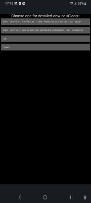

    Hej.
    Kupiłem czujnik ABS oryginalny, używany z gw (nowych nie ma). Początkowo predkość odczytuje prawidłową, po ok.200m wyświetla 655km/h i błąd czujnika wraca. Na obu czujnikach identyczny obiaw. Gdzieś ktoś miał taki odczyt przy przerwanym obwodzie. Z tym, że u mnie na wtyczce jest stabilnie 12V, ruszając nią nic się nie zmienia. Pierścień magnetyczny na tarczy nieuszkodzony, wyczyszczony. Odczyt z pyclip.
    Sam nie wiem czy mam kupować kolejny czujnik, oscyloskopu nie mam żeby testować. I nie mam pomysłu co dalej.

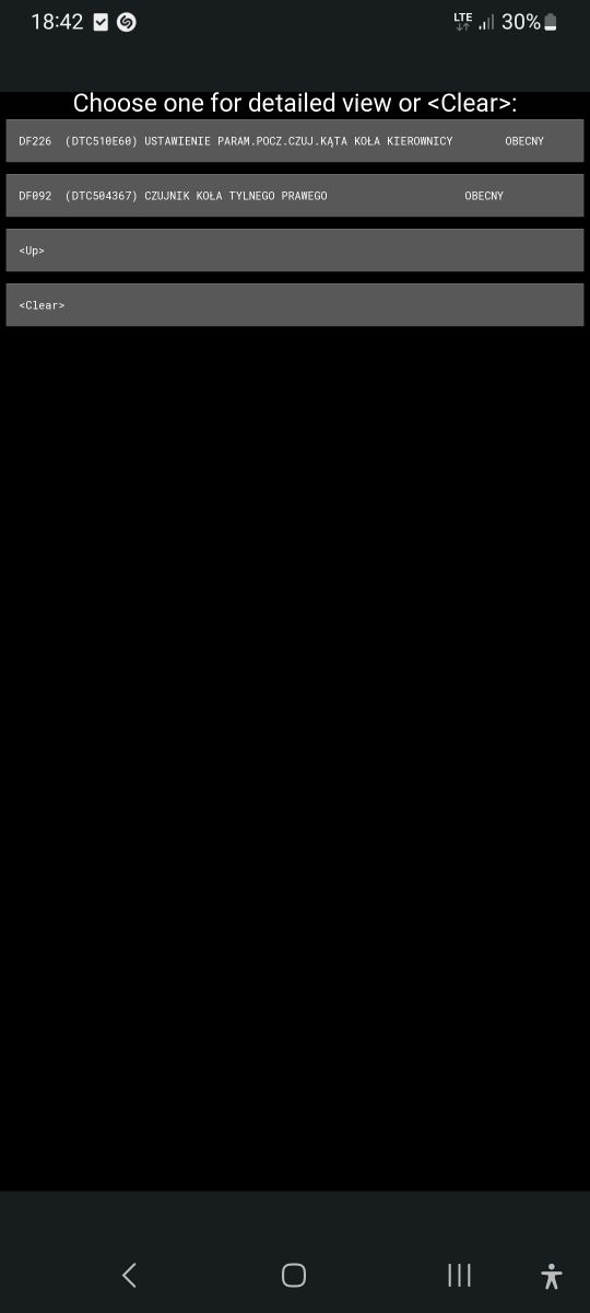

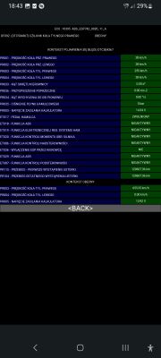

    Poruszałem wtyczkami i przewodami, nigdzie nie ma przerwania obwodu. Cały czas 12V na mierniku. A przy podłączonym czujniku 0km/h
    Po odłączeniu czujnika pyclip pokazuje 655km/h (obiaw przerwania obwodu). Oraz pokazuje się błąd.
    Na obu czujnikach jest identycznie. Tzn na postoju wszystko ok. Przy niskiej prędkości również, pokazuje prawidłowo na wszystkich kołach. Po przyspieszeniu przerywa obwód i wyświetla 655km/h. Ponownie usuwam błąd. Jest ok. przyspieszam i znów to samo.
    Czujnik ABS jest aktywny (halla). Czy przy większej prędkości może on rozłączać obwód jeśli nie działa prawidłowo?

    Nie chodzi o wychwycenie sygnału miernikiem a napięcia zasilania. Mierzenie z podpiętym czujnikiem miało wykluczyć np zwarcie w czujniku i np spadek napięcia zasilania. Co by powodowało błąd już na postoju. Tak jak pisałem. Jak błąd pojawia się podczas jazdy to oczywiście że może tracić połączenie, ale może też źle "nadawać". A wtedy ECU wyłapie błąd i wiadomo wyłączy ABS.

    Pokaże przeważnie przy przerwanym obwodzie . Ten parametr jest mało istotny. Ważne jest to jak opisany jest błąd. Czy jest zły sygnał,czy przerwa w obwodzie. I to czy daje się skasować na postoju czy nie. Już ci pisałem,jak na postoju daje się skasować ,a pojawia się tylko po ruszeniu i dalszej jazdy, szukasz problemu z"jakością " sygnału.
