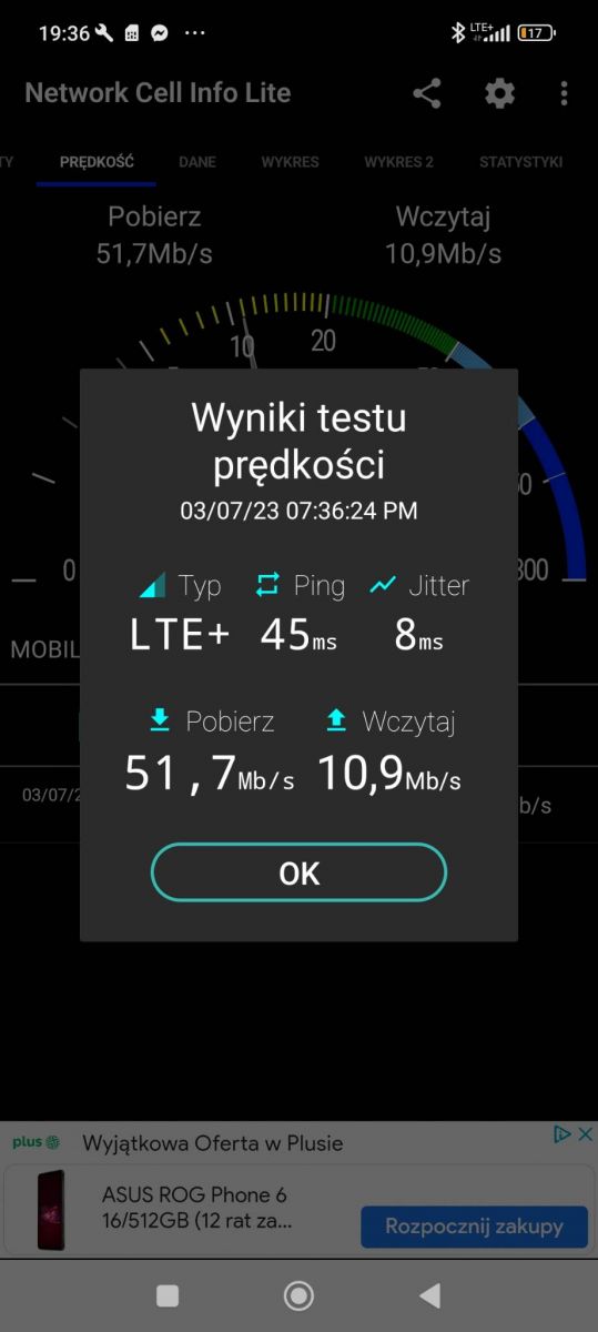

    Do Plusa w jego lokalizacji i tej uryny Plusa na LTE1800+900 to B535-232 i tak na wyrost, ping w Plusie od zawsze odstaje od pozostałych operatorów wiec pomysły aby wydawać 700 zł na kiepskiego Asusa to kasa w błoto, wyniki w Plusie z BTS-a bez LTE2600 czyli zsadniczo na samym LTE1800 w Łodzi to z reguły dramat. Ten Asus ma stary modem 6 kat. LTE, tak jak wszystkie Asusy LTE, to taki podstawowy model routera do którego doklejono słaby modem LTE, w tym wypadku do AX56. Do Plusa nie widzę zadnej potrzeby aby na router do
    LTE wydawać 1000 zł. Oczywiście mam kilka propozycji ale najpierw to chciałbym zobaczyć jakiś test tego operatora u ciebie czyli dane BTS-a oraz parametry sygnału na LTE1800 z niego i speedtest.

    Wysoki ping w routerze ASUS 4G-AX56 na PLUS (Łódź, Liściasta 75) vs HUAWEI B535-232A Wysoki ping w routerze ASUS 4G-AX56 na PLUS (Łódź, Liściasta 75) vs HUAWEI B535-232A
    Nie wiem czy to wystarczające, włożyłem kartę z routera do telefonu.

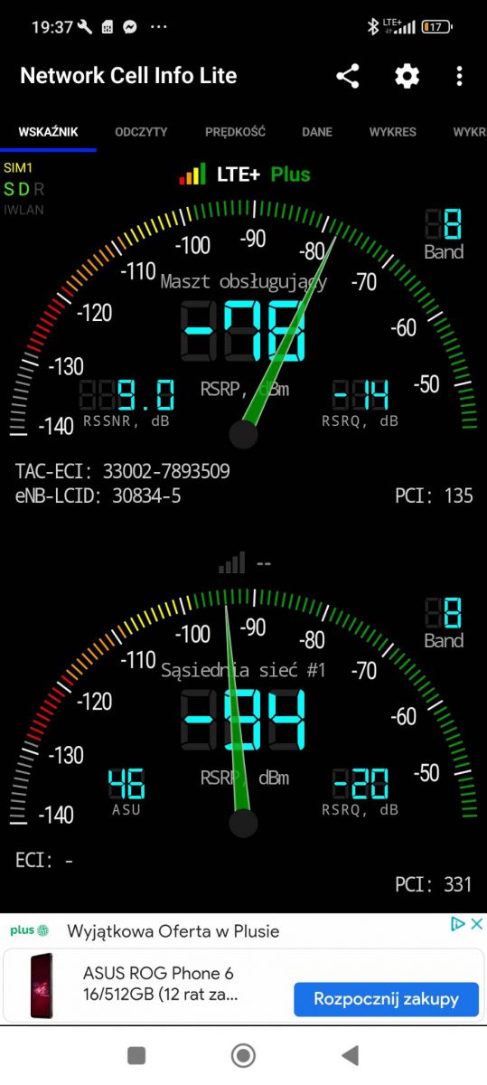

    Zainstaluj NetMonster i pokaż zakładkę Live. Telefon idzie na LTE900, ten Asus pewnie też i stąd słaby ping.

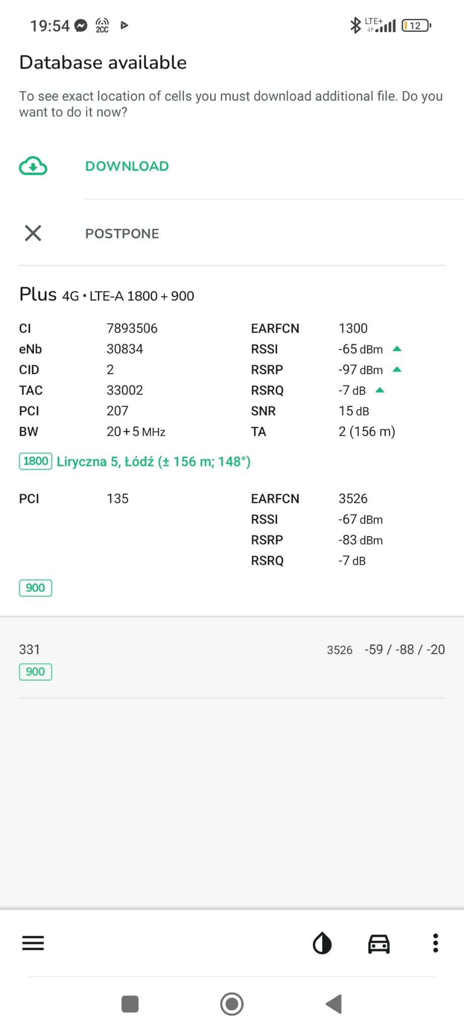

    Nie ta aplikacja, NCI nie nadaje się, korzysta się z https://play.google.com/store/apps/details?id=cz.mroczis.netmonster&hl=pl&gl=US i pokazuje screena z niej, ale jak na Plusa to wynik zaskakuje, agregacja LTE900 jako podstawowe plus zapewne LTE1800 , 2 sektor z BTS-a na Liściastej. Ping charakterystyczny dla Plusa,
    Podsyłam screen z NetMonster

    Dostateczny sygnał na LTE1800 z tego BTS-a , pasmo LTE1800 jako podstawowe a do niego agregacja pseudo LTE900, jeszcze speedtest ale nie licz na cuda w kwestii ping w Plusie.

    W sumie to spróbowałbym tego Asusa zablokować na LTE1800. Do tej padliny Plusa mogłoby to wystarczyć. Tylko trochę szkoda kasy, bo tego Plusa obsłuży cokolwiek za 100-200 zł, byle nie agregować LTE900, bo to psuje ping, zwłaszcza w Plusie.

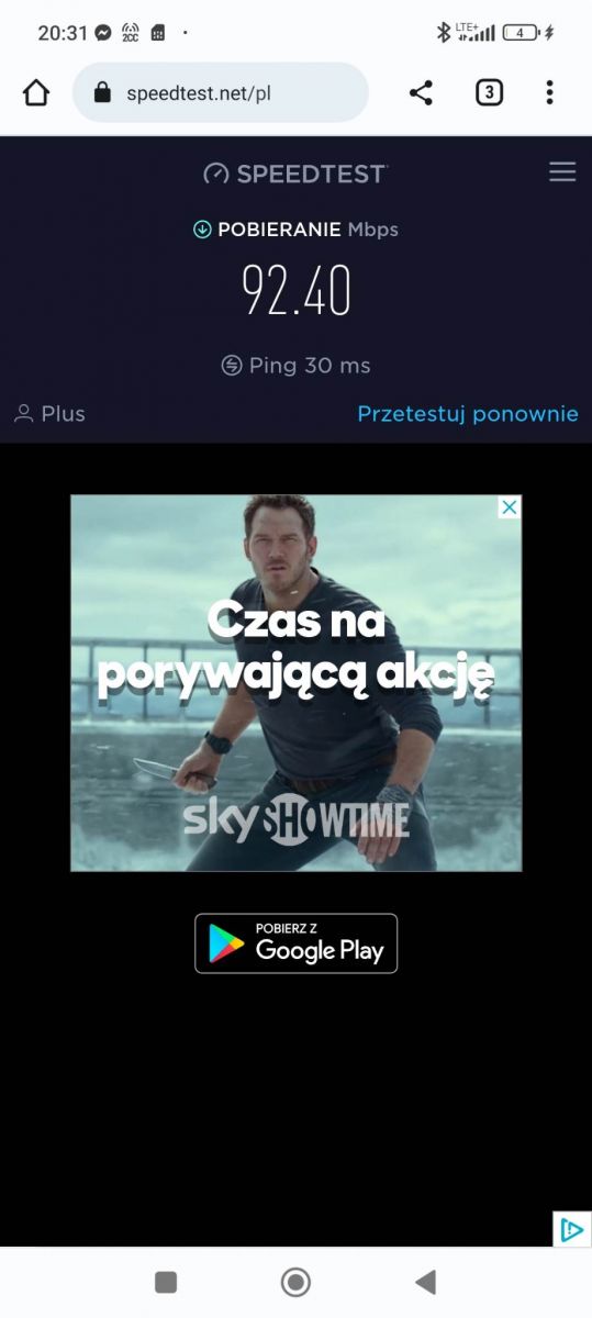

    Ten jest ok?

    Teraz jest jak na Plusa OK, stacja bazowa ma teraz dosył radiolinia 1107Mb/s , to pokłosie uruchomienia na niej 5G2600.
