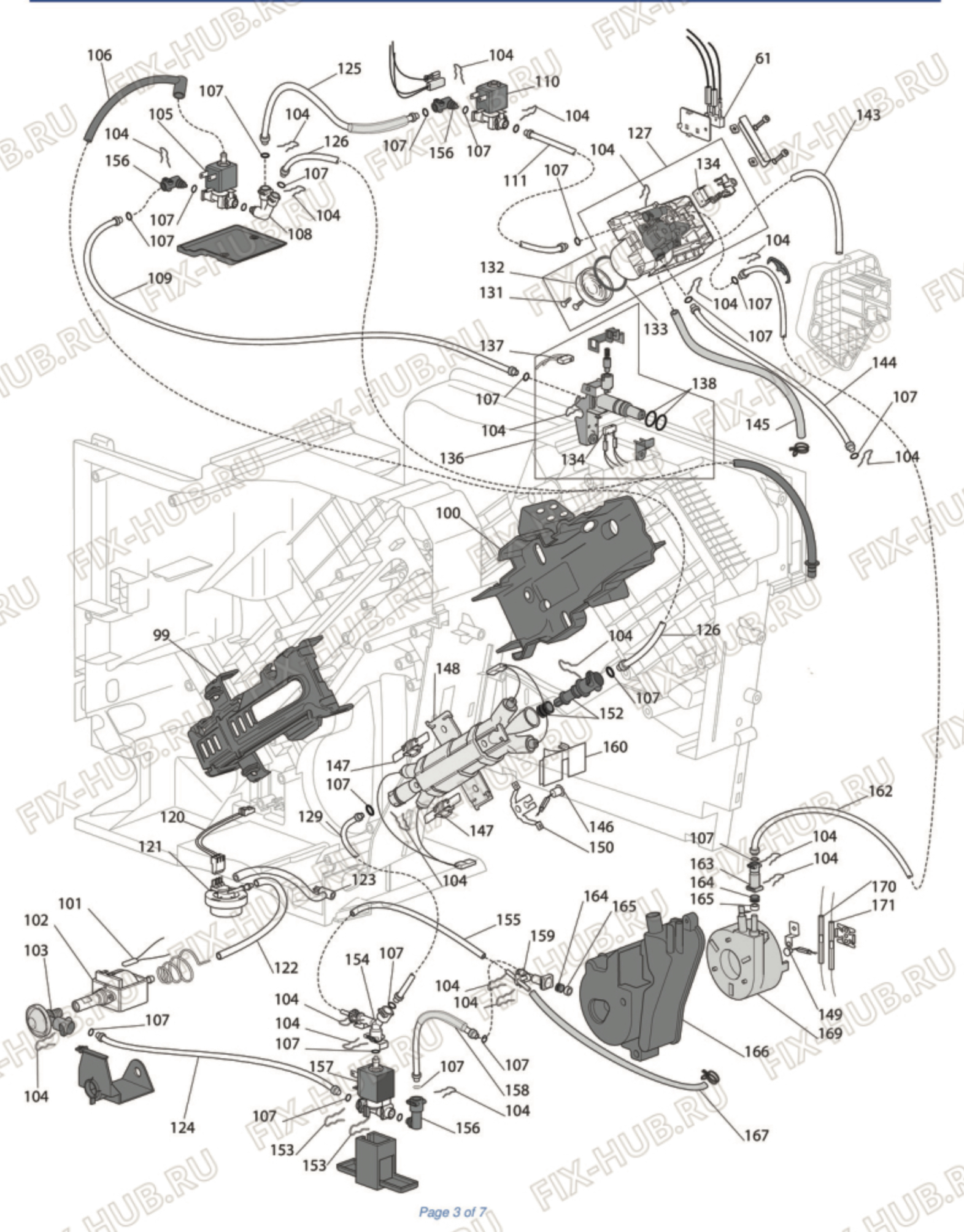

    Problem jest następujący: ekspres zaparza kawę ale nie spienia mleka, nie podaje wody poprzez sprzęgło spieniacza a zamiast tego z tacki ociekowej wydobywa się para. Ekspres nie informuje o żadnych problemach, dźwięki wydobywają się tak jak zwykle. Rozkręciłem ekspres, wyjąłem rurkę, która idzie do sprzęgła spieniacza i z niej nie leci woda. Zakładam zatem, że sprzęgło spieniacza nie jest uszkodzone a moje podejrzenie padło na elektrozawór. Czy moje podejrzenia są prawidłowe? A może przyczyna jest zupełnie inna? Z góry dziękuję za wszelkie sugestie.

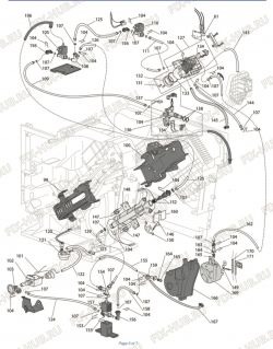

    W uzupełnieniu do pytania, chciałbym je skonkretyzować - w tym modelu DeLonghi są 3 elektrozawory o numerach: 5213214031, 5213222041 oraz 5213220251. Który z nich będzie prawdopodobnie odpowiedzialny za awarię? Czy to będzie ten, z którego wychodzi rurka biegnąca do sprzęgła spieniacza czyli 5213214031 (czyli numer 105 na schemacie)?

    Wymieniłem ten elektrozawór, który przypuszczałem, że przestał działać. Do tego uszczelki na spieniaczu i ekspres działa jak nowy.
