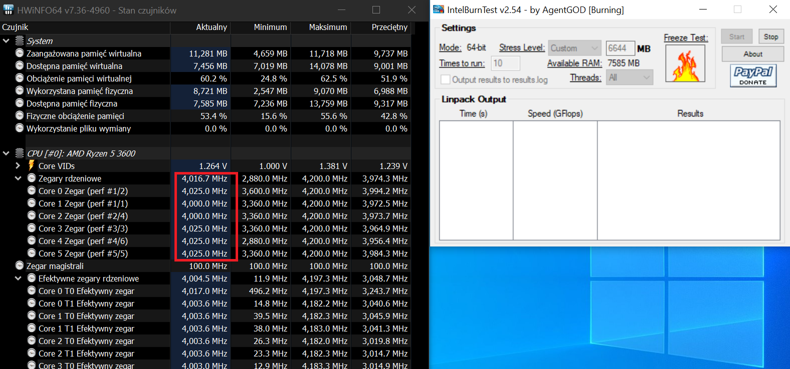

    Cześć.
    Zmieniłem platformę i mam Ryzena - taki powrót do AMD chyba po 20 latach bo ostanie co pamiętam to Semprony i Athlony na s.754 :P
    Ryzen 3600 (12 tydzień 2021)
    Asus RoG B450-F
    GoodRam IRDM PRO 2x8GB 3600MHz CL17
    BeQuiet Shadow Rock Slim
    OCZ ZX850W
    Ustawienie VCore w biosie 1.2V
    Powiedzcie mi, który odczyt kłamie? Bo któryś napewno :)
    OC Ryzen 3600 na Asus ROG B450-F: Który odczyt kłamie, jakie napięcie VCore, kontroler i CnQ
    Jeżeli poprawny jest ten z HWInfo to do ilu można podnosić Vcore? 1.25V to jeszcze względnie bezpieczne napięcie? Bo przy tylu robi 4.4Ghz.
    Druga sprawa kontroler byłby tak słaby aby wysypywać się przy 3733Mhz? Jaki są sposoby na jego ustabilizowanie? O ile są?
    Trzecia sprawa to na Ryzenach nie działa CnQ? Bo nie zbija taktowania, ani napięcia :( Nawet w biosie nie ma tej opcji jest tylko C-State - no chyba, ze coś pozmieniali z nazewnictwem przez lata :)
    HWInfo jest dobry odczyt - spoczynek/niskie obciążenie jest 1.2V, natomiast pod dużym obciążeniem spada do 1.175V.
    Jest to możliwe, ale musiałbyś trafić naprawdę pechowo... Natomiast 3800 (czyli szyna IF=1900) to juz może być różnie.
    Napięcie SoC - teraz widzę masz 1.1V, do takiej częstotliwości wystarczy w zupełności, pewnie nawet niżej zadziała ok.
    Są jeszcze napięcia VDDP i VDDG - tu raczej niższe wartości są lepsze, niż wyższe (okolice 0.85 - 0.95 V).
    Samo ustawienie pamięci też ma duże znaczenie (timingi, oporności, itp).
    W HWInfo patrz na Effective Clock.

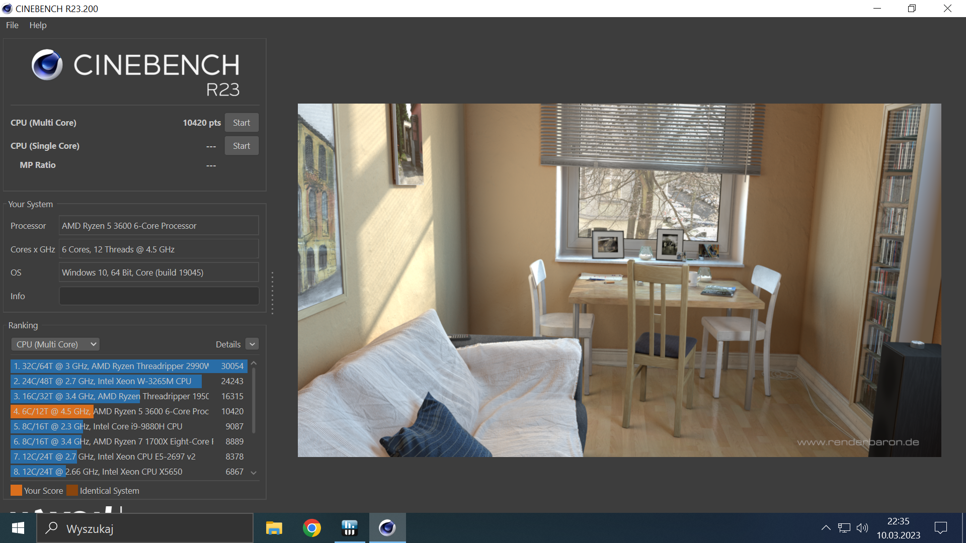

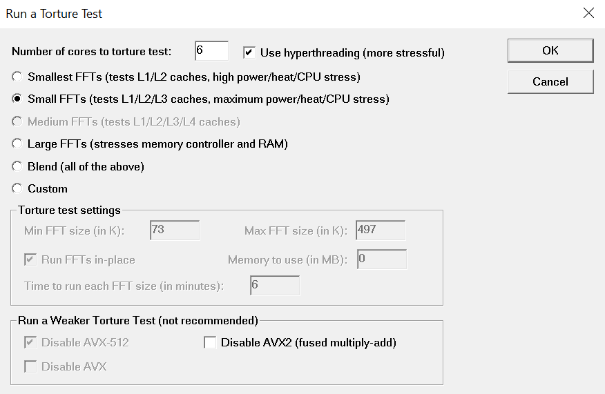

    Przy 1.28V to ja mam ponad 90 stopni już na starcie przy teście Prime95 -> Small FFTs :(
    Wiem, że tyle NIGDY nie będzie w normalnym użytkowaniu ale czym innym testować?
    Co do pracy szyny IF to już działa stabilnie na 1867Mhz, a RAM na 3733MHz.
  • #7 20480090
    rzymo
    Poziom 34  
    Posty: 2476
    Pomógł: 206
    Ocena: 322
    Czym testować?
    Cinebench R23 na przykład - domyślne ustawienia (czyli 10+ minut testu) wystarczy.

    No właśnie chyba nie :P
    Co z tego że R23 przechodzi, temp. CPU 80 stopni.
    jak po 2 sekundach od uruchomienia Prime95 jest restart :P
    Ja jak podkręcałem CPU to zawsze Prime lub LinX i jak przeszedł 1 godzinkę testu to można było mówić o stabilności.

    Prime95 nie jest zbyt dobrym testem dla nowszych Ryzenów - grzeje je tak, jak nic innego.
    Skoro wyrzuciło Cię od razu z Prime95, to pewnie napięcie nieco za małe. Podniesiesz to znowu temperatura w górę ;)
    Jak Cinebencha przechodzi to powinno być ok, zwłaszcza że typowo w grach temperatura będzie jeszcze niższa.

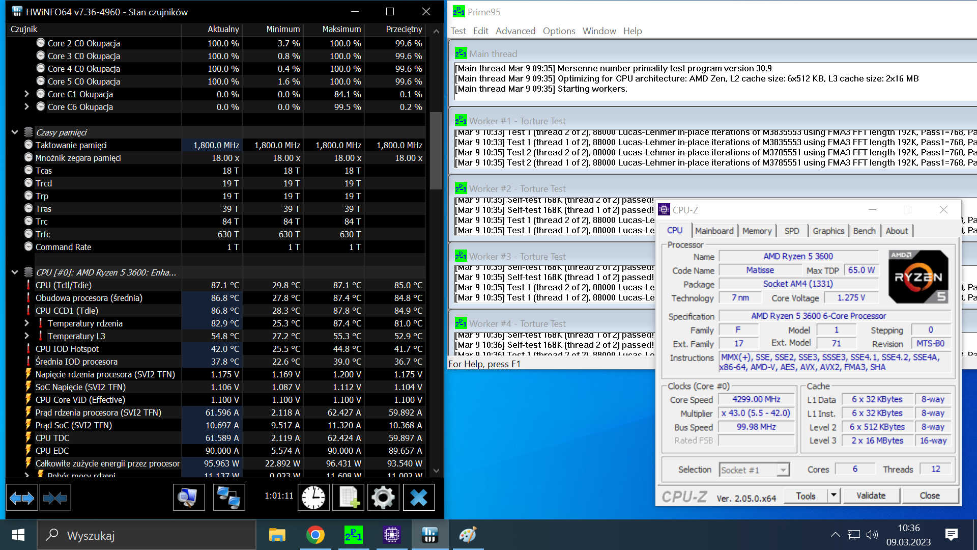

    Nie wyrzuciło mnie z Prime tylko restarcik :P
    Tutaj nie chodzi o za małe Vcore tylko o przekroczenie limitów mocy lub/i temperatury i go odcina :P
    Tu z innego forum:
    "Czytając o degradacjach, nie zalecam wykraczać poza 1.3v dla tych procesorów. Aktualnie siedzę na 4.4ghz 1.29v , ale przez większość czasu trzymałem go na 4.3ghz(_at_)1.25v stabilne praktycznie w każdej wypalarce. Te nowsze egzemplarze, potrafią się mocniej grzać, mocny test obciążeniowy i 4.475ghz @ 1.36v u mnie nie przechodzi, bo temperatura leci ponad 90* w ułamku sekund. Mowa tu o małych danych occt, lub prime95 small fft. Ja osobiście do ustawiania zen2 polecałbym intel burn test, z próbką 6144mb i na 10 przejść, jak to zaliczy, to w żadnej grze się nigdy nie wysypie. Occt, potrafi sam z siebie sypać błędami, prime95 uważam, że dla zen2 jest zabójczym testem. To jest jednak 7nm, więc i są bardziej czułe na napięcia i potężne obciążenia, które wykracza zdecydowanie poza jakiekolwiek zadanie."

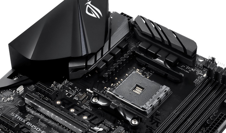

    Pamiętaj że płyta bida
    więc jak bieda płyta to sprawdzaj temperatury płyty/sekcji zasilania z hwinfo sensors.
    Gdzie tam bida? ;P CPU 4+ SoC 2 + (2)
    Przecież to nie 16 rdzeni :P To jest 6 rdzeni 65W - to jaka sekcja ma być 20 fazowa? :P
    "Jeżeli chodzi o VRM, na pokładzie znalazł się kontroler PWM ASP1106GGQW, w praktyce będący zakamuflowanym RT8894A produkcji Richtek Technology. Układ ten potrafi pracować maksymalnie w konfiguracji 4+2, odpowiednio dla rdzeni oraz SOC, i w takim zestawieniu funkcjonuje na testowanej konstrukcji. Przechodząc do tranzystorów, firma ASUS zdecydowała się wykorzystać parę NTMFS4C10N oraz NTMFS4C06N, odpowiednio dla high-side oraz low-side. MOSFET-y te pochodzą z fabryk ON Semiconductor, a ich obciążalność prądowa w trybie ciągłym wynosi odpowiednio 15/20 A (temperatura powietrza 25 °C, bez dodatkowego chłodzenia). Natomiast przy temperaturze obudowy na poziomie 25 °C analogicznie parametry to 46/69 A. Co ciekawe, w przypadku faz zaopatrujących w prąd SOC producent zdecydował się zdublować wszystkie komponenty, łącznie z cewkami, podczas gdy dla rdzeni podwojoną wyłącznie sekcję low-side."
    "Wszystkie radiatory zostały przymocowane z wykorzystaniem śrubek, co jest dobrym posunięciem."

    No to na stocku prime95 działa po OC/undervoltingu już nie to chyba jasne że coś poszło nie tak.
    3 gen ryzena nie ma większego sensu zabawy z OC - ten sens i to wielki był przy 1 generacji, już druga była dobrze podbita. Przy trzeciej to zabawa z nudów.
    Płyta bida skoro wpadła 3 grupę - popatrz jak będziesz prime zapuszczał jakie temperatury łapie płyta a dokładniej sekcja zasilania.
    No i przy tym OC masz zmienny mnożnik/napięcie bez obciążenia czy się taka opcja traci?
    No na 4.3GHz wszystko przechodzi - temp. nie przekracza 90 stopni ale wyżej już w momencie jest ponad 90stopni i restart.
    No jeżeli w teście po obciążeniu wszystkich rdzeni na maks jest 4GHz i 1.280V, a po OC/UV jest 4.3GHz 1.18V to chyba jednak warto? :P
    Wiadomo, że w grach boost jest wyższy ale to 4.05-4.125 zależnie od obciążenia.
    No czuć, że radiatory ciepłe ale to akurat dobrze bo odbierają ciepło.
    Co do temperatury to nie ma odczytu sekcji zasilania.
    To do jakiej grupy została zakwalifikowana dana płyta to subiektywna ocena i nie odnosi się tylko do sekcji zasilania - bo w większości płyt i tak jest kontroler 4+2, a reszta to zdublowanie faz. Płyty z 10 czy 11 "fazową" sekcją też lądują w mainstremie jak Gigabyte Aorus Elite, Elite V2. Tak samo jak reszta dobrych modeli płyt: MSI Gaiming Plus MAX, MSI Tomahowk MAX, MSI B450-A Pro MAX wszystkie są w tym samym przedziale.

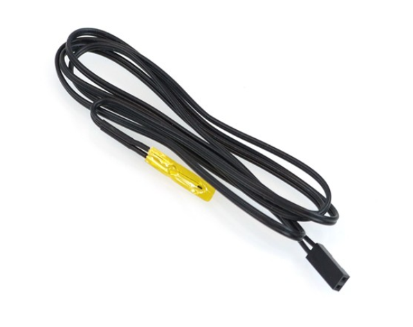

    Co do pomiaru tej temperatury sekcji zasilania czy czego innego to płyta ma złącze T_Sensor i umożliwia odczyt z czujnika temp. na kabelu.
    Ma ktoś niepotrzebny na sprzedaż?
    Chyba, że kupić sobie pirometr będzie także do innych zastosowań - coś polecacie? Czy taki za 40zł. z allegro wystarczy?
