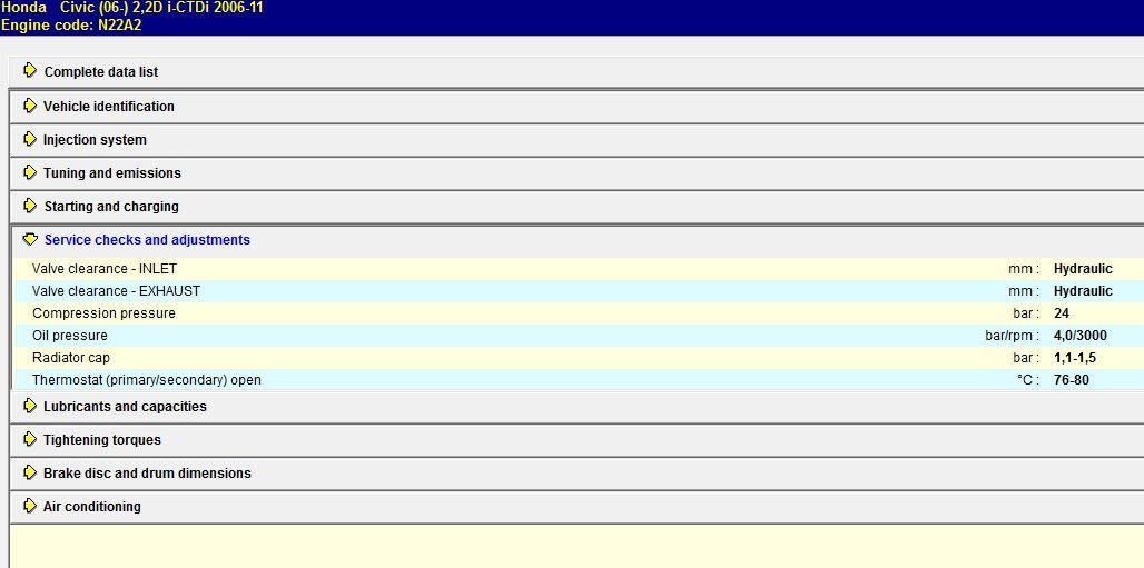

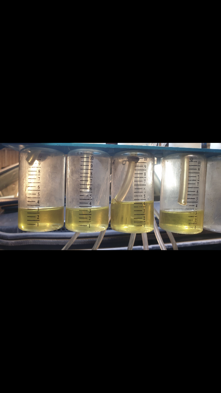

    Witam grupę ponownie. Pacjent 2.2ctdi 2007rok. Po 3miesiacach 4mechanik rozłożył ręce bez zdiagnozowania problemu. Auto odpala na plaka. Sprawdzone świece żarowe,grzeją,2 nowe filtry paliwa,ciśnienie paliwa przy rozruchu 160bar, kompresja w cylindrach w 2 po 25bar w kolejnych 2 po 19 według autodaty minimalne ciśnienie to 16bar.Test przelewowy wtryskiwaczy na zdjeciu poniżej. Po odpaleniu auto chodzi równo nie gaśnie. Przy 210/h auto ma 3.8tys obrotow. Spalanie do 120/h od tankowania do tankowania 5litrow. Brakuje mi już słów i pieniążków na mechaników. Ma ktoś pomysł co jeszcze mogę sprawdzić? W czym może leżeć problem. Z góry dziękuje i pozdrawiam

    >>20479818
    Czyli problem w listwie ? Czujniku? Pompie? Dziękuje bardzo za szybka odpowiedz.
    >>20479822
    Autodata tak pokazuje po wprowadzeniu danych auta.
    Dziwną masz tą Autodatę

    Jedyny sposób bez zgadywania ale dość kosztowny to oddanie wtrysków i pompy do sprawdzenia na specjalistycznych urządzeniach
