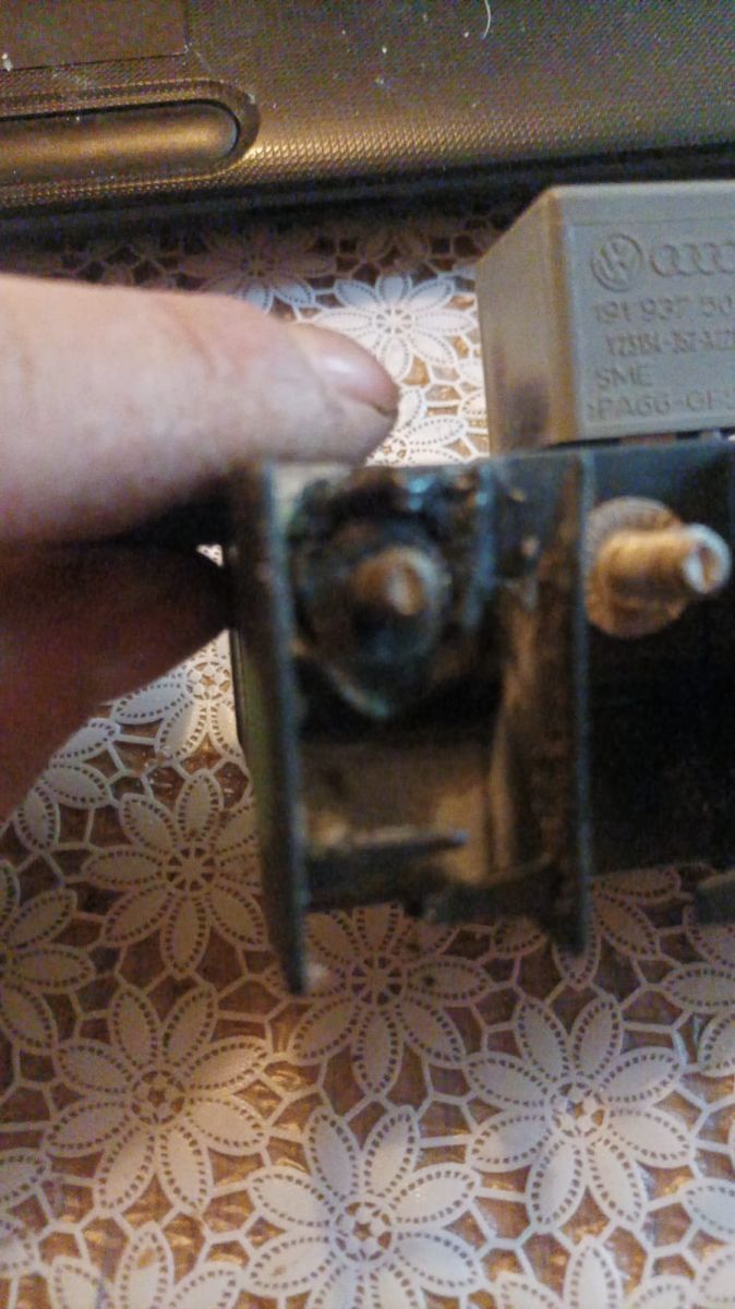

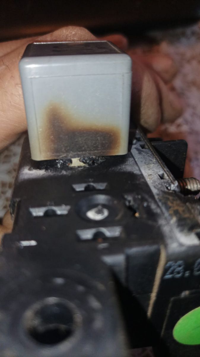

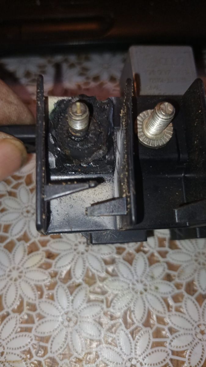

    Siema. Podczas jazdy zabrakło świateł mijania, nagle zgasły. Na drugi dzień nie chciał odpalić. Wygląda na rozrusznik. Na 3 dzień odpali, ale brak swiateł, nawiewu, wycieraczek. Pomocy!

    brak swiatel, nawiewu, wycieraczek
    Kostka stacyjki albo uszkodzony przekaźnik linii 75x
    #3 20480547
    robokop
    Posty: 29407
    Pomógł: 1760
    Ocena: 6344
    Prędzej wypalona skrzynka bezpieczników na akumulatorze.

    Chłopcze, proszę Cię... Na Na akumulatorze bezpiecznik wytrzymał? To upaliło
    pod dechą. Objawy takie, jak w pierwszym poście.
