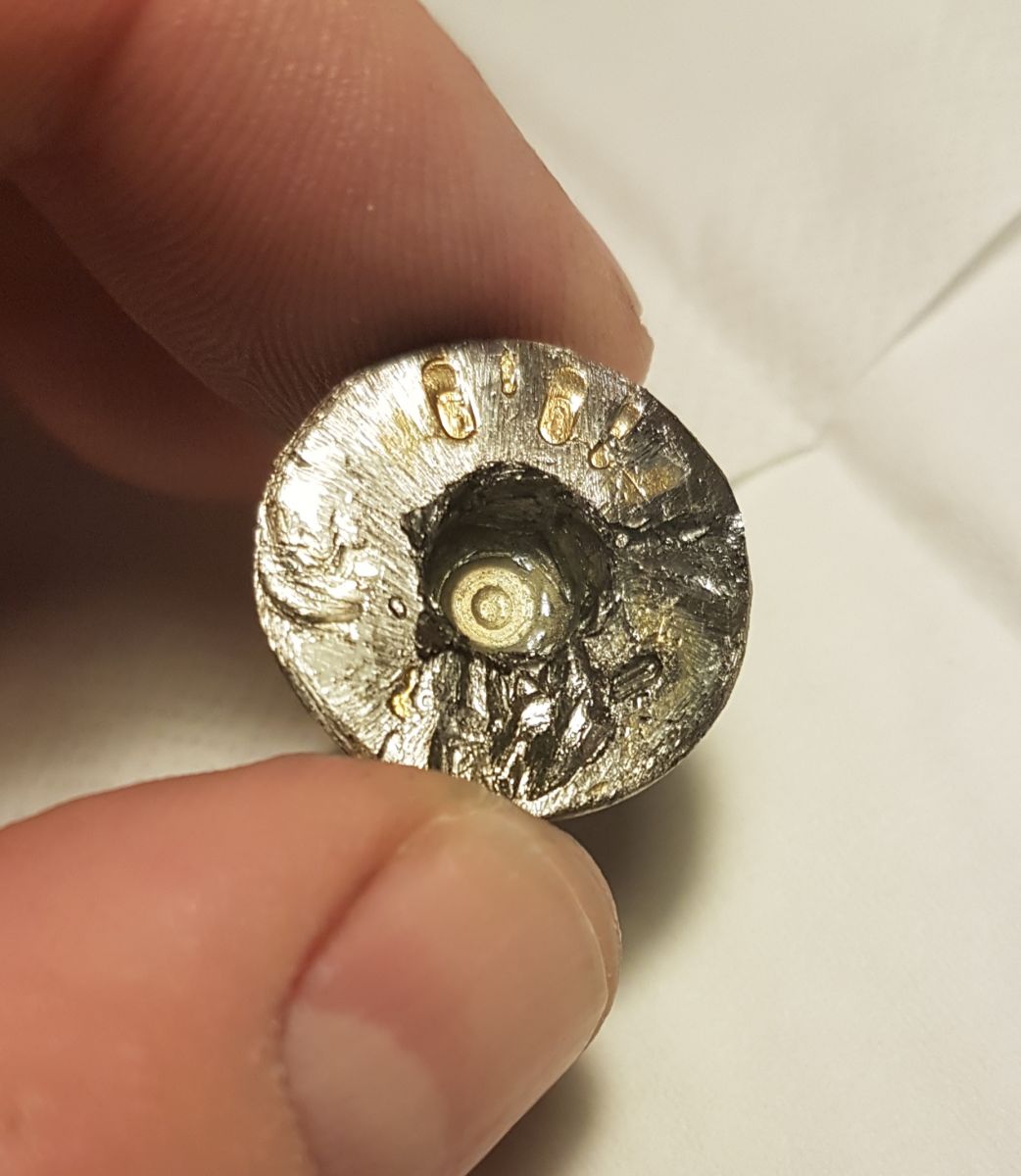

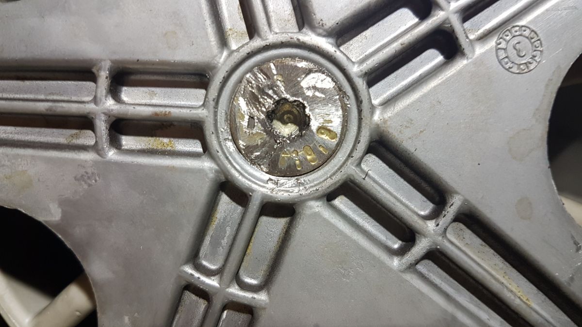

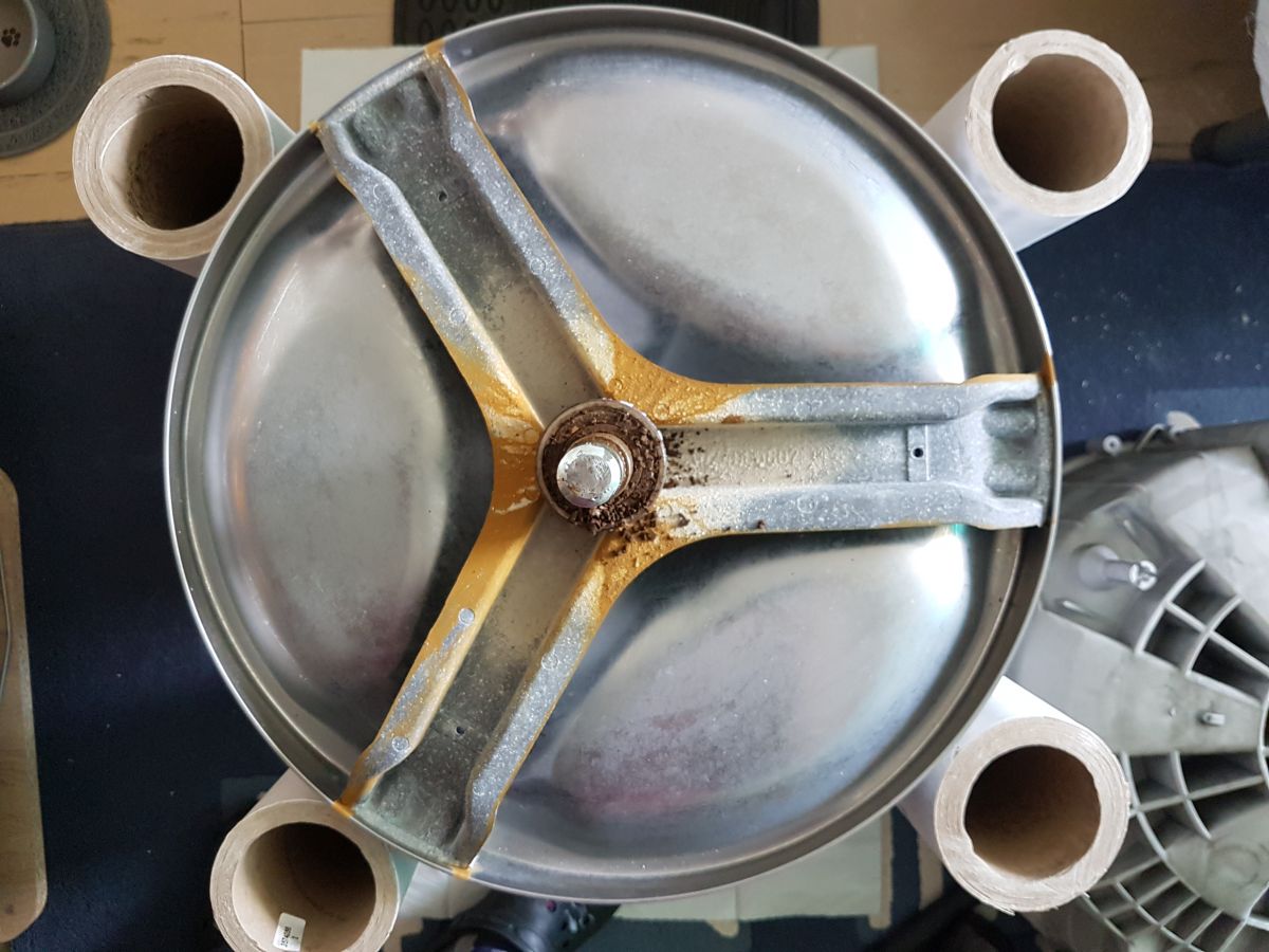

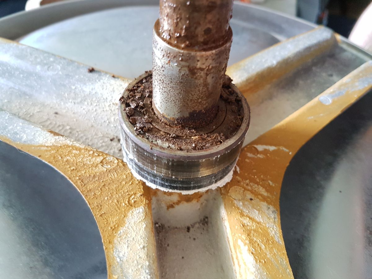

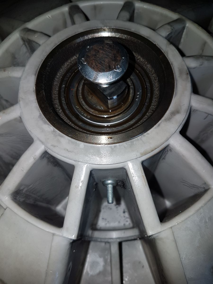

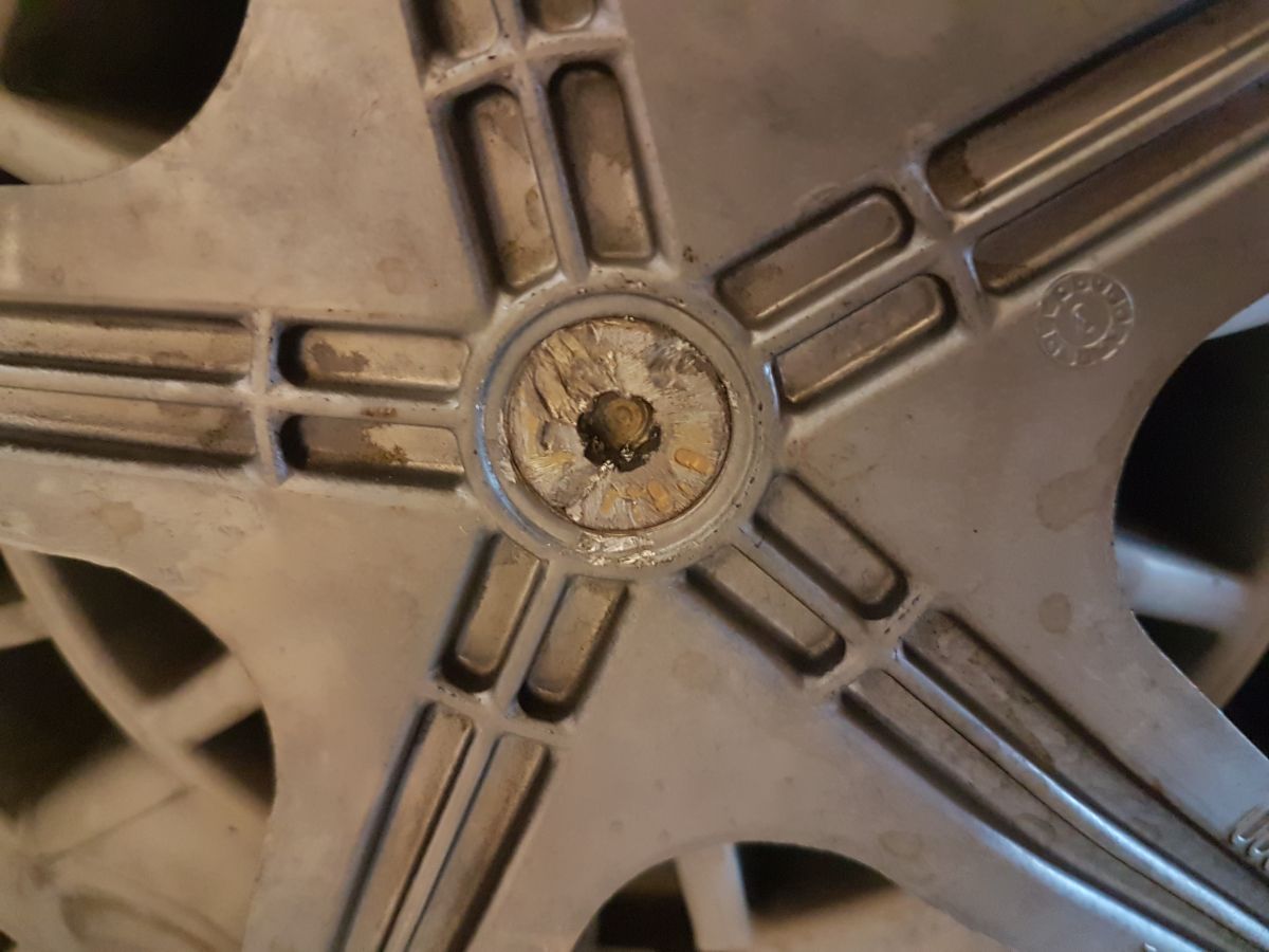

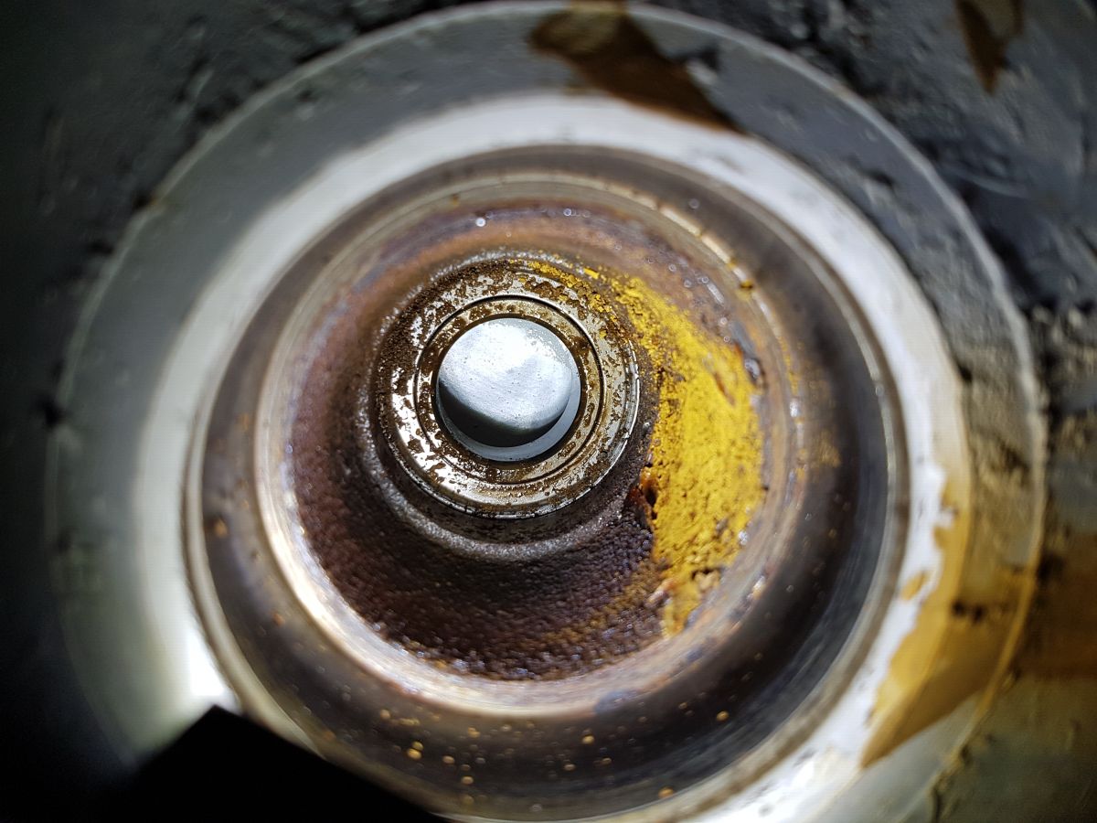

    Zabrałem się za nią i narazie idzie przyzwoicie. Pralka była kupiona jako używana, ale po tym co widzę, wnioskuję, że koło pasowe było demontowane. Martwi mnie ten widok i zastanawiam się, co tu się wydarzyło:
    Privileg P6846645 (PNC. 914791171) - hałas przy wirowaniu Privileg P6846645 (PNC. 914791171) - hałas przy wirowaniu Privileg P6846645 (PNC. 914791171) - hałas przy wirowaniu

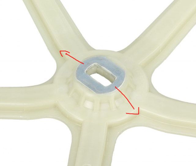

    Czym spróbować to odkręcić? Nie wiem co tam oryginalnie pasowało, może torx, może imbus. Wydaje mi się, że imbus i to ta śruba, ale pewności nie mam. Jak to ugryźć, aby odkręcić i nie skopać niczego?
    https://north.pl/karta/sruba-mocujaca-kolo-pa...o-pralki-privileg-308637,49W-L8-CLMU-MGF.html
  • #11 20562309
    Kenworth 18
    Posty: 11196
    Pomógł: 2427
    Ocena: 3728
    Palnik i podgrzać jeśli by nie poszło przecinakiem bo poprzedni właściel pralki właśnie odkręcał to przecinkiem i młotkiem bo nie podgrzał osi krzyżaka i zrywało mu bity. Producent te śruby wkręca na klej do gwintów. Jeżeli ten co to odkręcał znów dał klej to bez grzania nie pójdzie chyba, że próbował odkręcić i poległ: https://youtu.be/Lnaj6hnAU60
    Teraz został Ci tylko mały przecinak i młotek i oczywiście zakup nowej śruby.

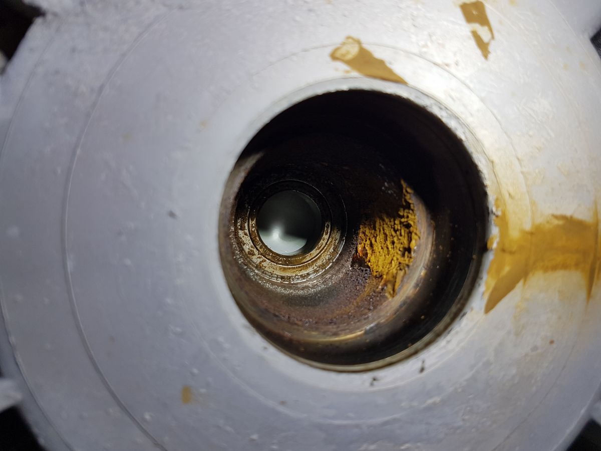

    5) na zdjęciu środkowym widać w wyżłobionym otworze złotawy okrąg i kropkę w środku oraz złotawe wyżłobienia w lewej dolnej części łba. co to może być? jeśli podlinkowałem dobrą śrubę z łbem stożkowym to nie wiem czym jest ten złotawy okrąg i kropka, bo wydaje mi się, że łeb powinien przechodzić "jednolicie" w część z gwintem, czyli powinna być po prostu widoczna stal. co to może być?
    6) podgrzałem palnikiem trochę śrubę po łbie, spróbowałem odkręcić trochę większym torxem, ale raczej pogorszyłem sprawę. jeśli doszłoby do fjnalnego ataku siłowego na śrubę :) to czy tym przecinakiem uderzać pod kątem tak, jakbym chciał ją przecinakiem odkręcić? nie praktykowałem jeszcze takiej sytuacji.
    7) czy ma sens "delikatne" przyspawanie nakrętki do tego trupa i odkręcanie za taką nakrętkę?

    Jeżeli chodzi o śrubę koła pasowego to kup oryginalną bo nie kosztuje kroci a jest odpowiedniej twardości i gdyby była kiedyś konieczność ponownego odkręcania koła pasowego to już powinna pójść bez problemu a kleju nie stosuj własnego bo będziesz miał już klej na nowej śrubie a lepiej z klejem nie przesadzać. Spawanie bardzo fajny pomysł, ale niestety jeżeli masz koło pasowe z tworzywa sztucznego to możesz go uszkodzić przegrzewając materiał i narobisz sobie kosztów. Zdjęcie niestety jednoznacznie nie pokazuje z jakiego materiału jest koło. Jeżeli aluminium to można spawać o ile materiał śruby pozwoli na spawanie. Orginalna śruba wygląda na jakiś miękki stop, ale taka ma właśnie być. Tutaj oryginalna część: https://north.pl/karta/sruba-do-pralki-privileg-308637,TNW-7D-CLMU-MGF.html
    Jeżeli może Ci ktoś pomóc w domu przy pralce to niech jedna osoba w rękawicach ochronnych przytrzyma Ci koło pasowe a Ty wpiew uderz w środek śruby jakimś pobijakiem typu pręt stalowy,
    kilka mocnych uderzeń a następnie uderzaj młotkiem w duży płaski śrubokręt (o ile jest przewidziany do pobijania) lub mały przecinak w taki sposób jakbyś chciał odkręcać śrubę. Gwint jest prawy. Powinien to być gwint metryczny M8. Tutaj nowe koło pasowe: https://north.pl/karta/kolo-pasowe-do-pralki-privileg-308637,8DA-21-ZLMU-MGF.html

    @Kenworth 18 U mnie koło pasowe jest metalowe. To podlinkowane jest faktycznie z tworzywa. Kupię oryginalną, ale taka mnie myśla naszła jak przeglądam filmy napraw pralek na youtube.
    Nie wiesz może czym jest ta złotawa kropka i obródka w gnieździe na klucz imbusowy?
  • #15 20562515
    Kenworth 18
    Posty: 11196
    Pomógł: 2427
    Ocena: 3728
    Wygląda to jakby ktoś wiercił w tej śrubie. Nie wiem dokładnie z jakiego stopu metali będzie ta śruba, ale wygląda na jakąś domieszkę mosiądzu itp. Gdyby odkręcanie przecinakiem zawiodło to pozostanie Ci rozwiercenie łba śruby, ale musisz to zrobić bardzo delikatnie by nie uszkodzić gniazda śruby w kole pasowym. W najgorszym przypadku nowe koło pasowe nie kosztuje kroci, ale to zbędne dodatkowe koszty. Numer katalogowy tej śruby: https://czesciagd.pl/electrolux-sruba-lozyska-krzyzaka-1240220200-p-234956.html
    Do zamiennika koła pasowego dodają już śrubę z łbem sześciokątnym co jest lepszym rozwiązaniem: https://shop.aeg.pl/pralnictwo/pralki/czesci-.../zestaw-kola-pasowego-do-pralki/p/50299356001

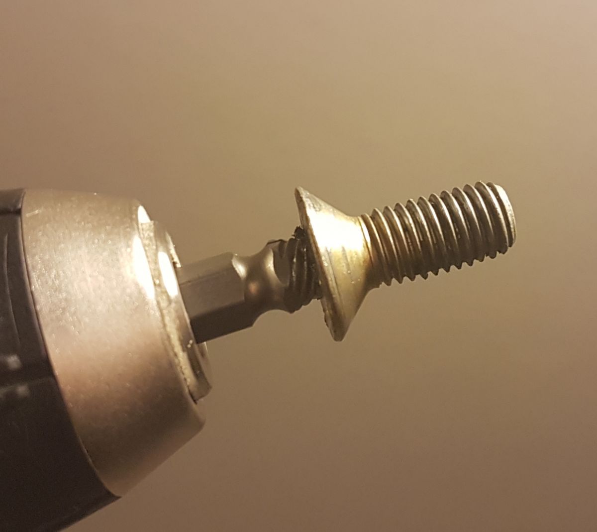

    Przypomniało mi się, że mam jakieś chińskie wykrętaki. Na początku pomyślałem, że ta chińska stal to może jakaś słaba być i sceptycznie potraktowałem pomysł. Summa summarum, trzeba to nawiercać i może jeszcze bardziej pogorszę sprawę przez dodatkowe rozwiercanie, a sprawa tak jest coraz bliżej scenariusza dla jednej próby. Ale po godzinie wyciągnąłem je, patrzę i widzę, że ten największy to akurat pasowałby do takiego zniszczonego otworu. 15 sekund później na wolnych obrotach w lewo wykręcałem śrubę z bananem na twarzy :)
    Już dziś więcej nie zrobię. Wydaje mi się, że od tyłu pralki do jej połowy odłączyłem/wyjąłem co trzeba. Od strony frontu na razie zdjąłem tylko opaskę zaciskową z fartucha. Kieruję się zasadą, że jak widzę coś podłączonego do bębna to rozpinam, aby bęben mógł być wyjęty. Nie mam instrukcji serwisowej (może ktoś ma i mógłby podesłać?), ale czy trzeba fartuch zdejmować całkowicie, czy wystarczy właśnie, że opaska go nie trzyma i można ją wyciągnąć z bębnem?

    M10, 25mm, łeb stożkowy, gniazdo torx lub imbus.
    Jest ogień :) Zdemontowałem ją dziś prawie do końca. Oto ciekawsze dla mnie spostrzeżenia (lub być może błędy w opinii specjalistów), ale może komuś w przyszłości te uwagi się przydadzą:

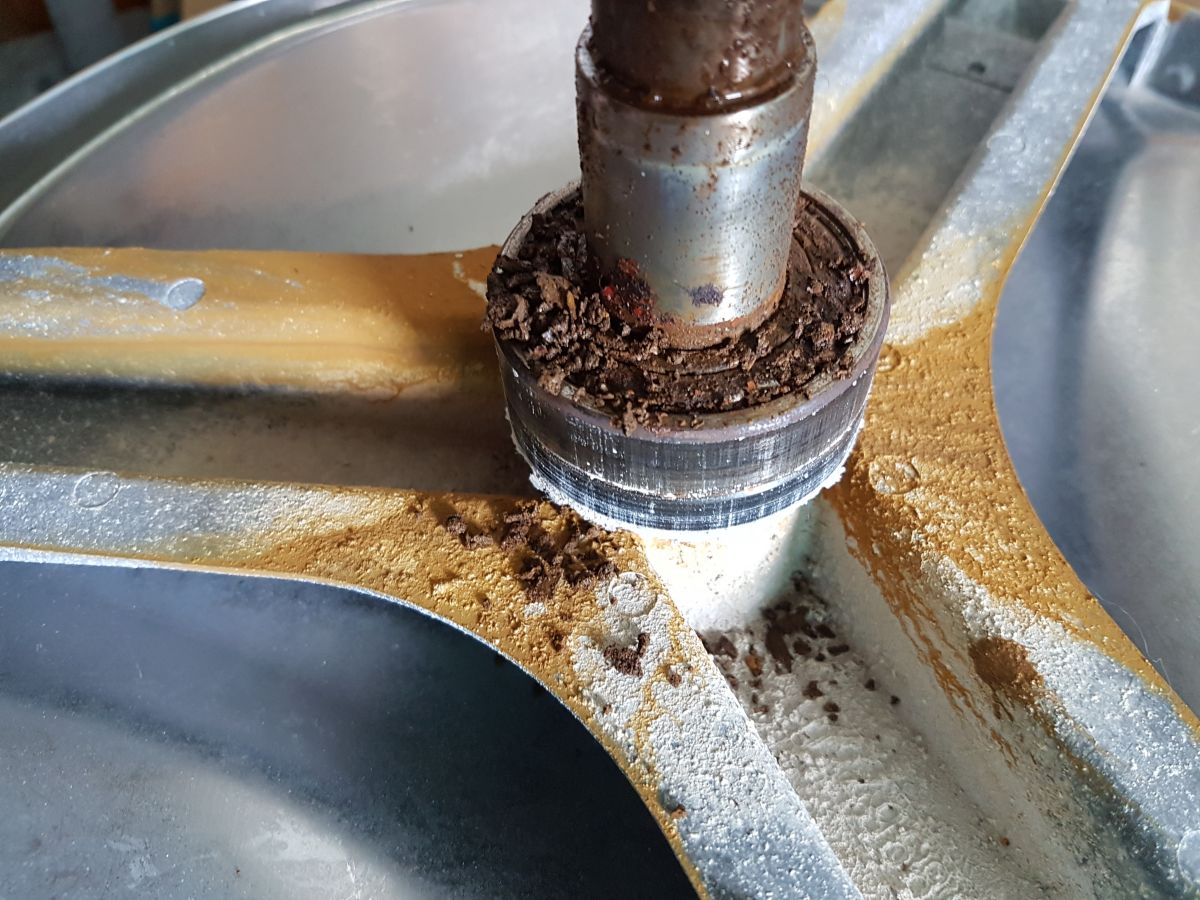

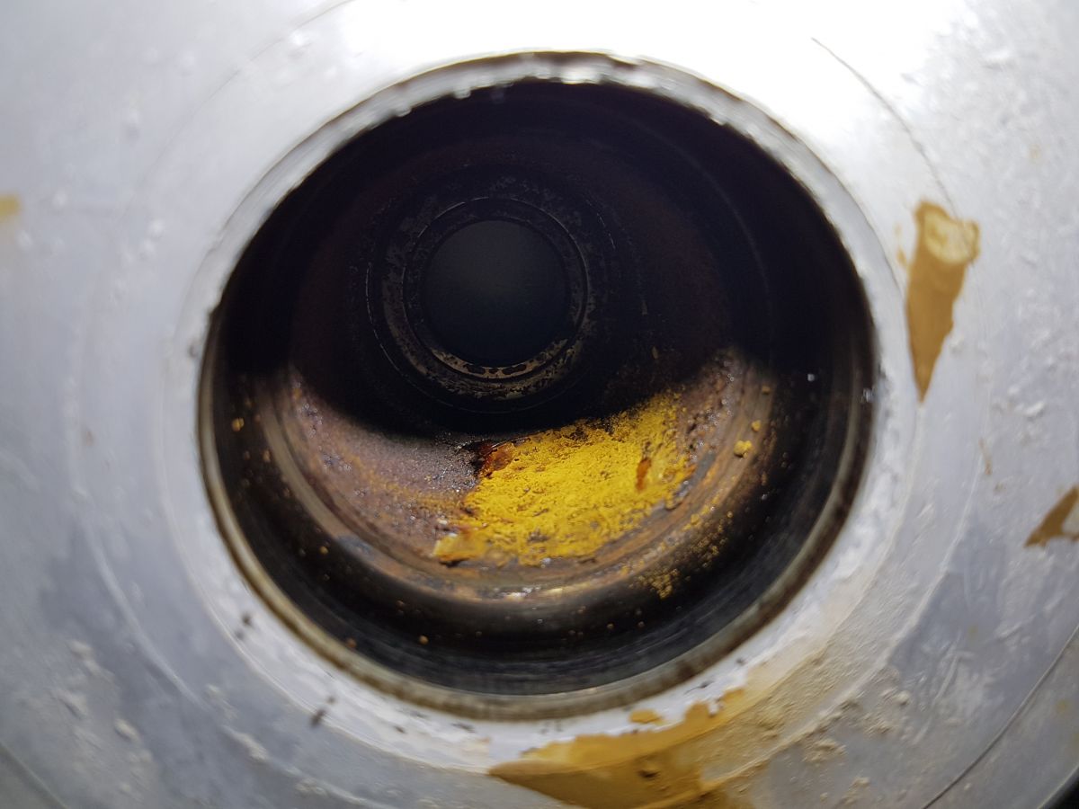

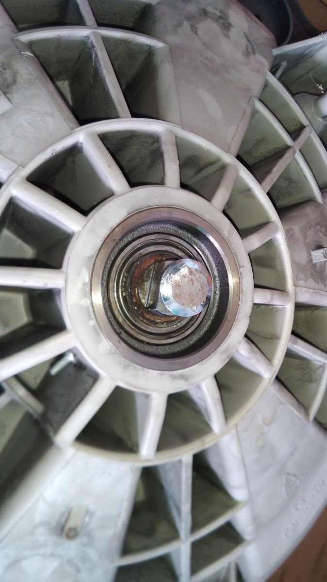

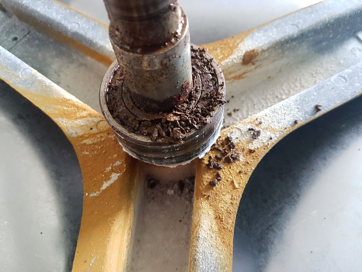

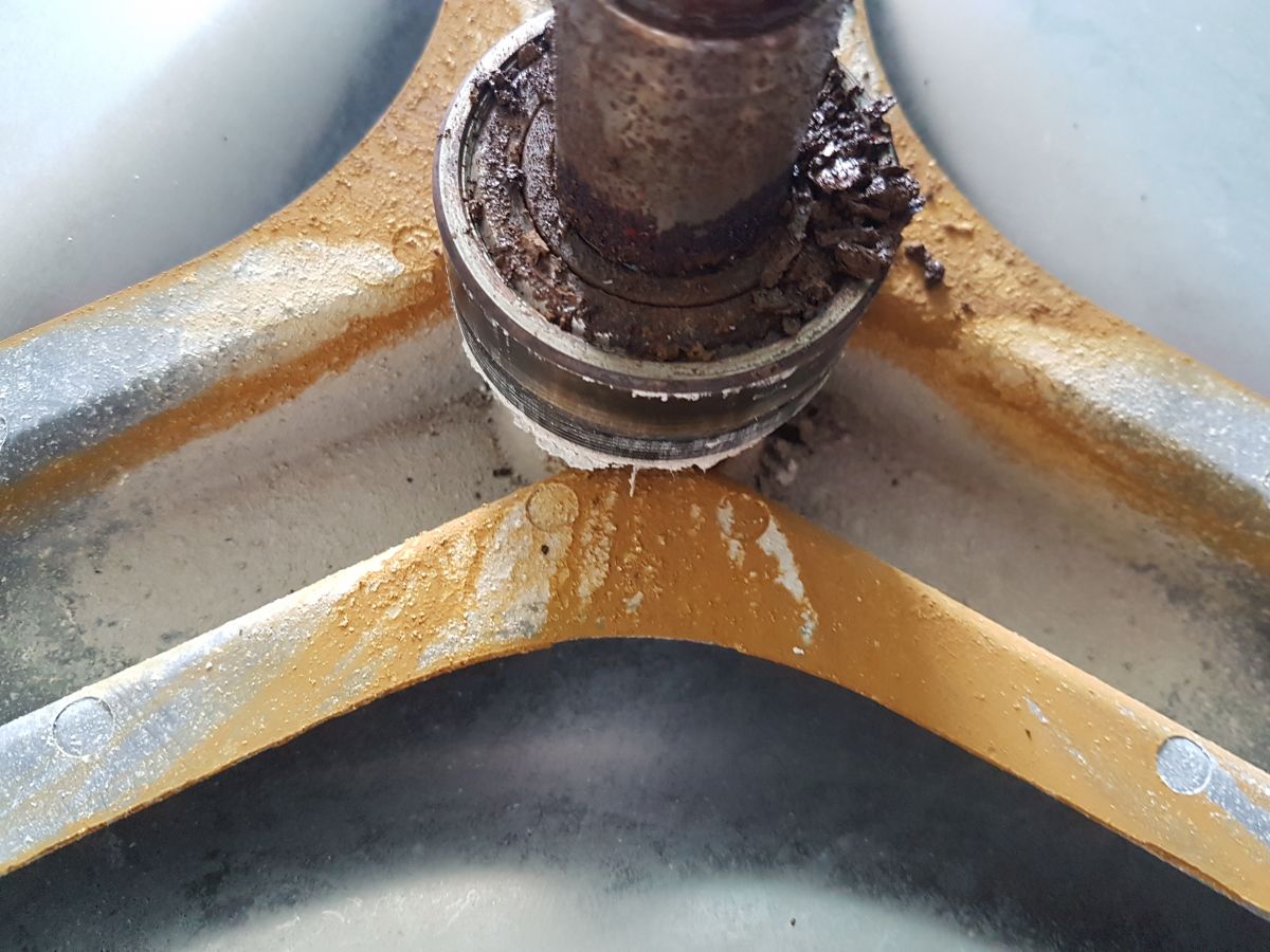

    Koło pasowe faktycznie łatwo zeszło po delikatnym rozbujaniu. Oczom ukazał się widok jak poniżej. Wydaje mi się, że blaszka chroniąca łożysko wypadła. Zdjęcia będę umieszczał na bieżąco.
    Pozdrówka!
    Na tym filmie:
    https://youtu.be/ugBzlqTJt6s?t=367

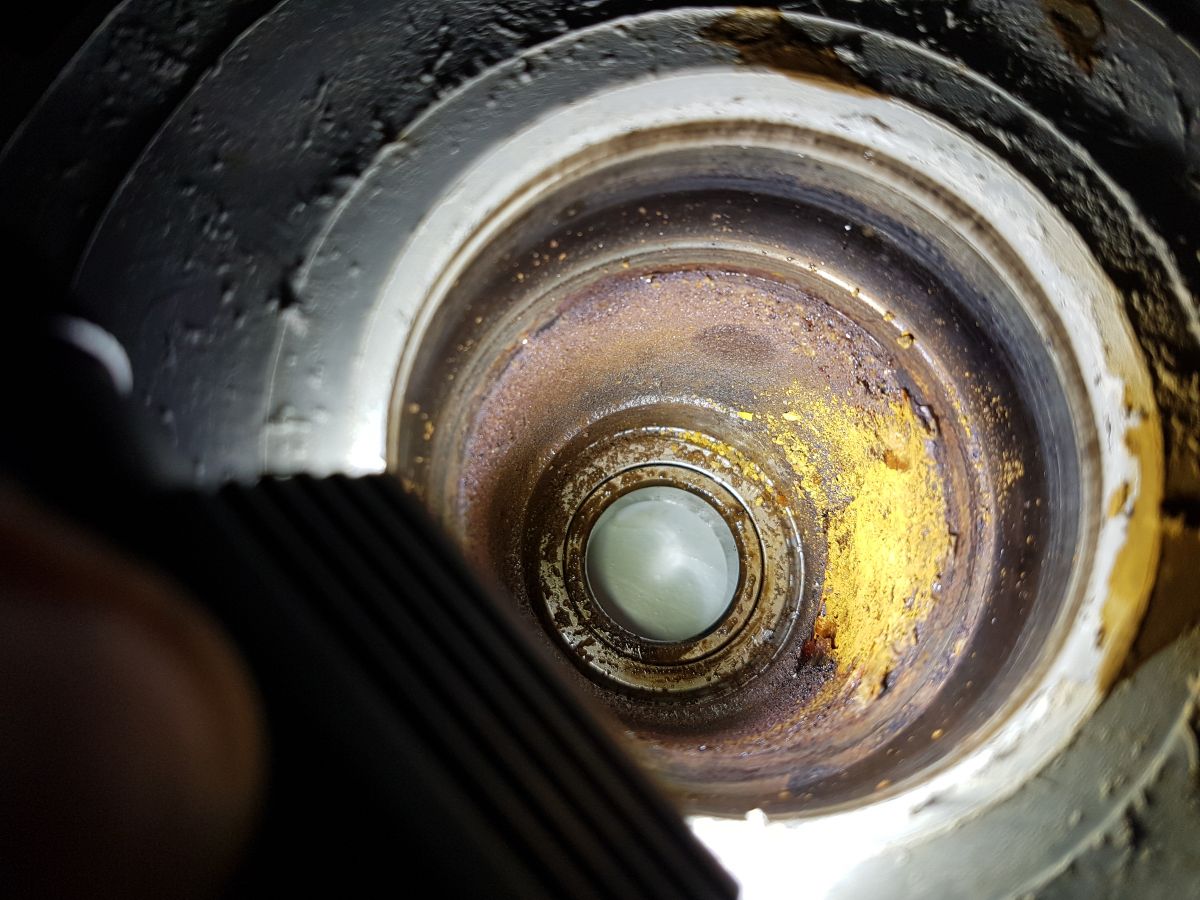

    Oś krzyżaka po prostu się wysunęła. U mnie siedzi mocno. Wkręciłem śrubę M10 w miejsce starej, podparłem pojemnik z tworzywa, od środka niżej podparłem element metalowy i na razie delikatnie uderzam gumowym młotkiem w łeb śruby, aby to wypchnąć. Spryskałem preparatem WD40, poczekam trochę, może spenetruje i ułatwi. Dobrze to robię?

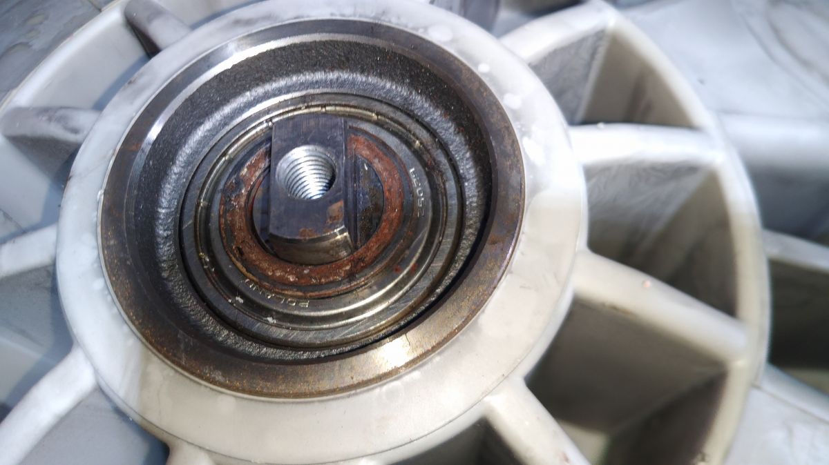

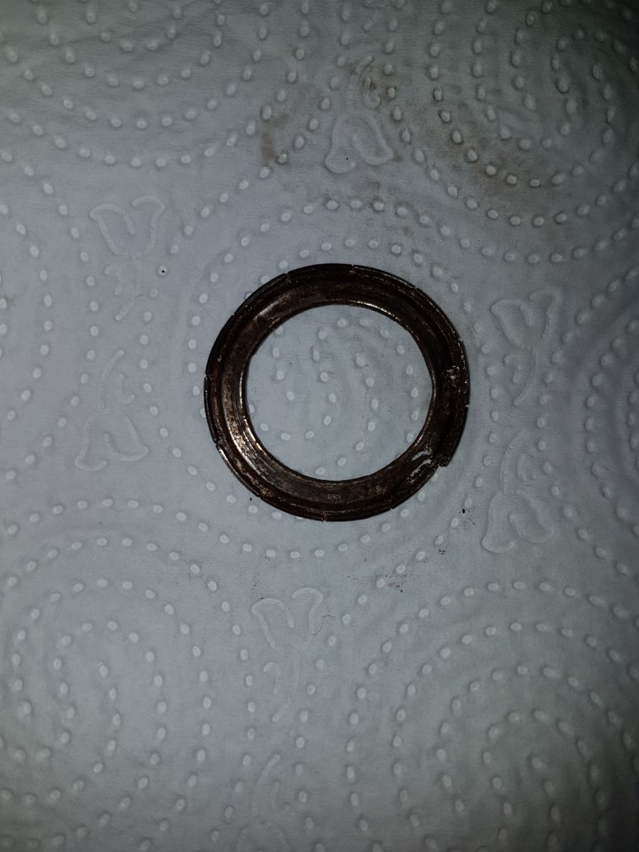

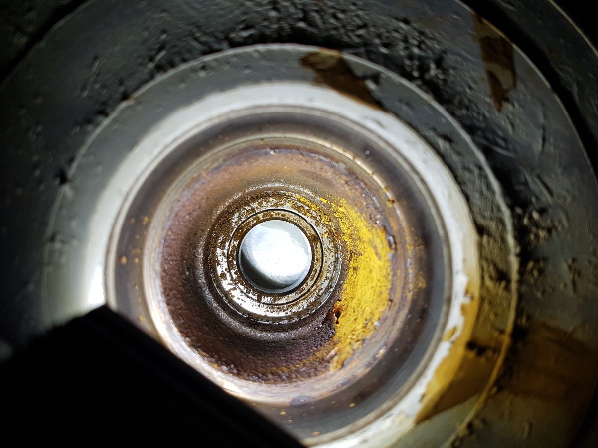

    Myślałem, że to osłona łożyska, ale to chyba jakaś podkładka. Stan chyba słaby, raczej do wymiany, prawda?

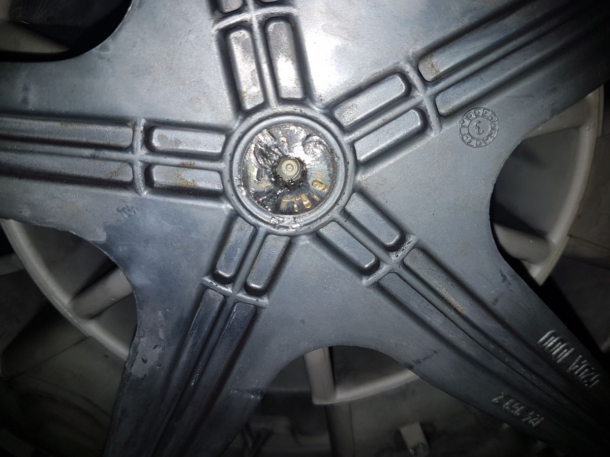

    Czy ta śruba, której koniec widać, niczego nie blokuje od środka?

  • #23 20564594
    kecajk49
    Posty: 3206
    Pomógł: 500
    Ocena: 887
    Ta śruba służy do podpięcia przewodu ochronnego.

    Uszczelka jest. Koloru blado-biało-seledynowego. Częściowo się uwolniła podczas młotkowania. Oczyściłem ją lekko z kamienia i nalotu. Wygląda, że jest w dobrym stanie. Nie jest sparciała, nie rozłazi się.

    W cugu :) Bum! Poszło!
    "Gdzie jest wola znajdzie się i sposób". Wygląda na to, że trop z odpowiednim młotkiem był słuszny - dziękuję!
    Nie mam takiego pod ręką ale wyciągnąłem z niebytu 3kg hantle, walnąłem kilka razy i aż błagało, aby nie bić dalej. Patrzcie jakie rdzawe zniszczenia, ale krzyżak chyba w sensownym stanie. Jak coś mam nowy.
    Dajcie proszę znać co o tym sądzicie. Krzyżak kupiłem z linku w pierwszym poście, to nie jest majątek.
    Czy wygląda, że warto odzyskać co się da, czy darować sobie i zamontować nowy?
    Czy na tym etapie coś jeszce posprawdzać?
    Jeśli potrzeba jakichś dodatkowych zdjęć to też dajcie znać proszę.
    Privileg P6846645 (PNC. 914791171) - hałas przy wirowaniu Privileg P6846645 (PNC. 914791171) - hałas przy wirowaniu Privileg P6846645 (PNC. 914791171) - hałas przy wirowaniu Privileg P6846645 (PNC. 914791171) - hałas przy wirowaniu Privileg P6846645 (PNC. 914791171) - hałas przy wirowaniu

    Kenworth 18
    Posty: 11196
    Pomógł: 2427
    Ocena: 3728
    Krzyżak wzrokowo w bardzo ładnym stanie prócz jego osi. Zostało Ci wewnętrzne łożysko i teraz musisz je zdjąć a do tego celu to już tylko demontaż krzyżaka z bębna i krzyżak w imadło zapiąć solidnie za stare łożysko i młotkowania ciąg dalszy a później oczyszczenie i weryfikacja stanu osi krzyżaka czy nie ma wżerów i czy nowe łożyska nie mają luzów. Jeżeli masz nowy krzyżak to go montuj a ze starym powalczysz jak Ci czas na to pozwoli bo warto go uratować jeżeli oczywiście oś nie będzie zniszczona bo nie wiadomo ile wytrzyma nowy krzyżak. Teraz musisz się trochę pobawić z demontażem starego krzyżaka by oddzielić go od bębna i rób to ostrożnie by nie "pokaleczyć" bębna. Pobijaj po krzyżaku gumowym młotkiem gdy go odkręcisz śruby mocujące go do bębna: https://youtu.be/3UG5Cx96xPg oczywiście nie przecinaj starego bo warto go uratować o ile jego oś nie ma wżerów korozji. Łożyska i uszczelniacz też już masz zakupione?
✨ Użytkownik zgłosił problem z pralką Privileg P6846645, polegający na głośnym hałasie podczas wirowania, co sugerowało uszkodzenie łożysk. W odpowiedziach podano, że łożyska są do wymiany, a ich wymiana jest możliwa w warunkach domowych, ponieważ zbiornik pralki jest rozbieralny. Użytkownicy zalecili zakup łożysk o wymiarach 6205 i 6206 oraz uszczelniacza. Wskazano również na możliwość wymiany krzyżaka bębna, jeśli będzie uszkodzony. W trakcie dyskusji poruszono kwestie dotyczące narzędzi potrzebnych do wymiany, a także metody demontażu i montażu poszczególnych elementów pralki. Użytkownik podzielił się postępami w naprawie, w tym problemami z montażem nowego krzyżaka oraz czyszczeniem elementów pralki. Ostatecznie, po wykonaniu wszystkich prac, pralka działa poprawnie, a użytkownik podziękował za pomoc.
