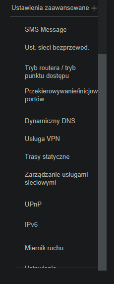

    EDIT:
    Ah, o BTS pytałeś. Wybacz, nie zauważyłem. Generalnie nie mam pojęcia. Sieć jak ją zastałem działa od bodajże 2 lat, przy czym w tym roku dołożono kamery na które połączenie internetowe było za słabe, dołożono na szybko tego Netgeara do LTE i o ile prędkości są fajne bo ponad 100Mbps, to kamery nie łączą się wcale moim zdaniem przez podwójny NAT. No i właśnie tę zagadkę rozwiązuję. W budynkach jest masa punktów AP by działały czytniki i przesyłały wszystko do serwera w jednym z budynków, a kamery miały być w celach ochrony/monitorowania. Niestety nie ma dostępu do kamer z zewnątrz, a to niemalże konieczność.
    Dokopałem się do czegoś ciekawego. Po wejściu w ustawienia tego Orbi i przejściu do zaawansowanych, było widać coś na dole:
    Router (modem) LTE z funkcją passthrough, w formacje Rack 19" (ostatecznie 10")
    Po edytowaniu kodu strony mamy podane, że napisano tam "Ustawienia VLAN/mostka". Tylko napis jest na szaro i nie można go kliknąć. Dłubałem dalej po ustawieniach routera, i okazało się że jak wrócimy do głównej strony konfiguracyjnej, wejdziemy w zakładkę podstawowe i "internet", na samym dole mamy malutki napis:
    VLAN ID Configuration
    Tap VLAN/Bridge Settings if your Internet connection requires you to configure the VLAN ID
    Nie jestem pewien jak tego użyć ale czuję że może mi to pomóc.
