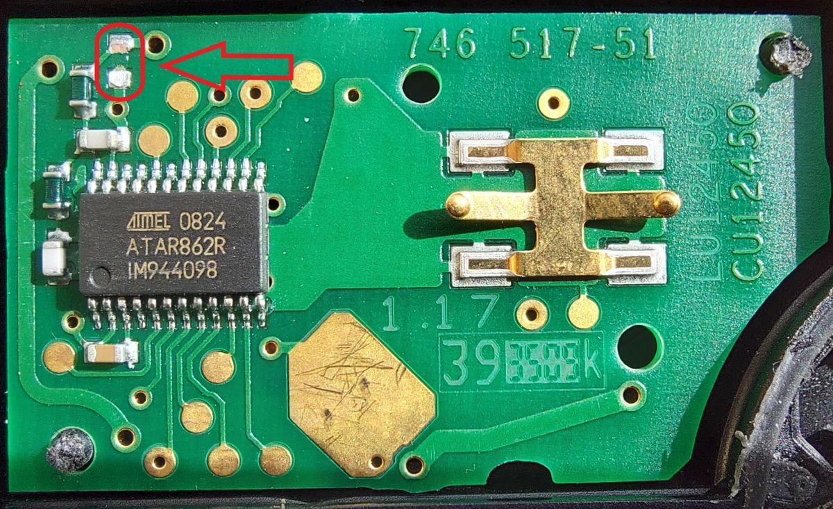

    Dzień dobry wszystkim, czy ktoś wie od strzała jaką wartość ma brakujący rezystor w zaznaczonym miejscu? Baterie są ok pod obciążeniem/nadawaniem. Objaw to krótki zasięg, drugi pilot ma ten element i łapie z daleka, nie chcę na razie wylutowywać w celu pomiaru, może ktoś od razu wie. Dziękuję.

    A jednak kondensator, dziękuję za pomoc, taki wlutuję.
    Z ciekawości, taka nota jest ogólnodostępna czy to tajne źródła? :)
