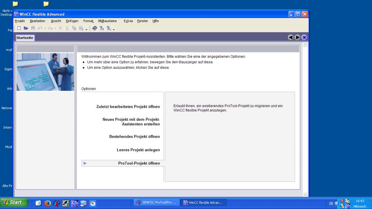

Klient zlecił mi ponowny powrót na HMI SIEMENSA, a przy okazji jeśli się uda, scalenie PLC i HMI w jeden projekt TIA.

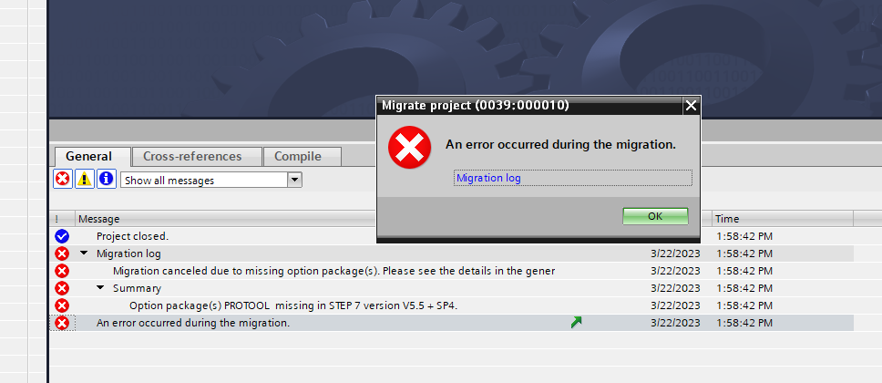

Jednak przy próbie migracji programu z STEP7 (V5.4) na TIA pokazuje się błąd jak na zrzucie.

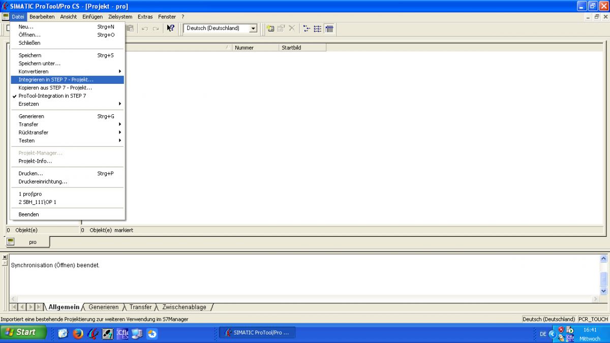

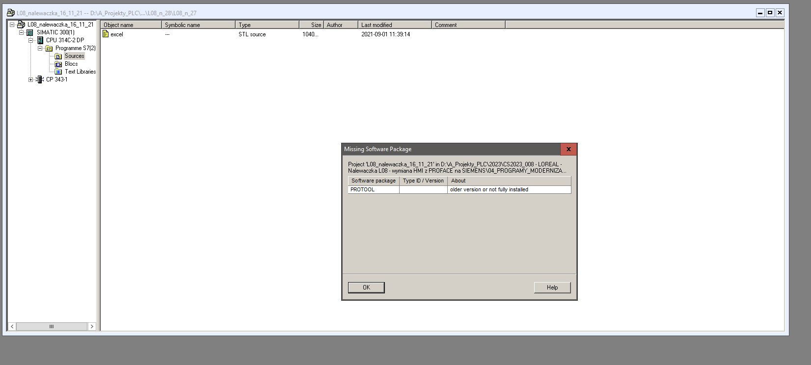

Po otwarciu programu w STEP7 również pokazuje się komunikat o braku PROTOOL`a (jak na kolejnym zrzucie), ale dalej otwiera się poprawnie.
W drzewie projektu nie ma żadnego HMI (wiem że projekty WIN CC można było integrować w STEP7, nie wiem jak z PROTOOLEM, ale teraz "jawnie" nic nie widać).

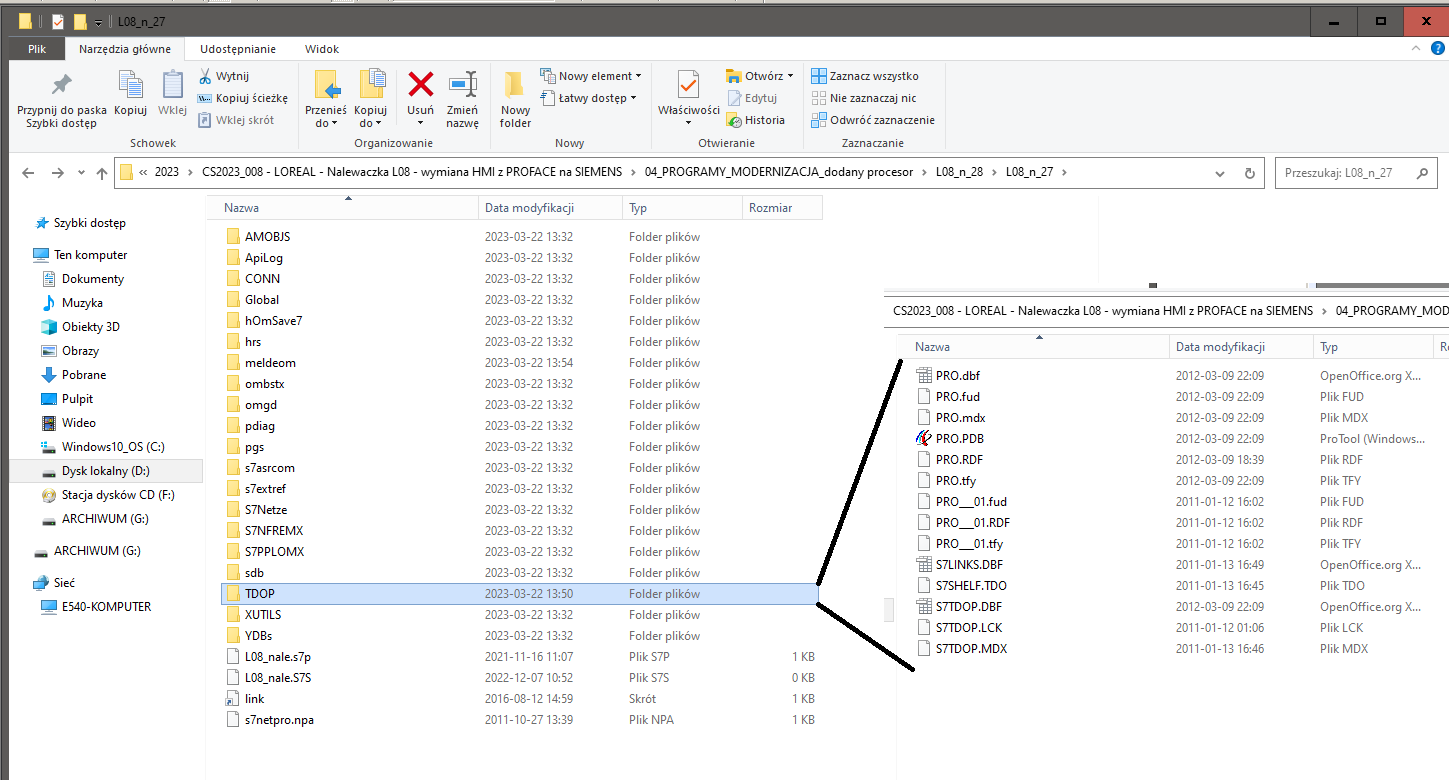

W katalogu programu w STEP7 widać folder TDOP z jakimiś plikami jakby od PROTOOL`a.
Katalog ten skasowałem, ale nadal pojawia się ten sam błąd przy próbie migracji w TIA.
Co mogę jeszcze zrobić, aby ta migracja się udała?
