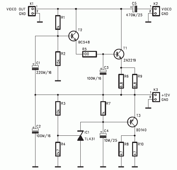

    Tanie miniaturowe kamery obserwacyjne najczęściej wymagają niskiego napięcia zasilania od 9V-12V. Można spróbować dostarczyć to napięcie po tym samym koncetryku co będzie przesyłany sygnał video.

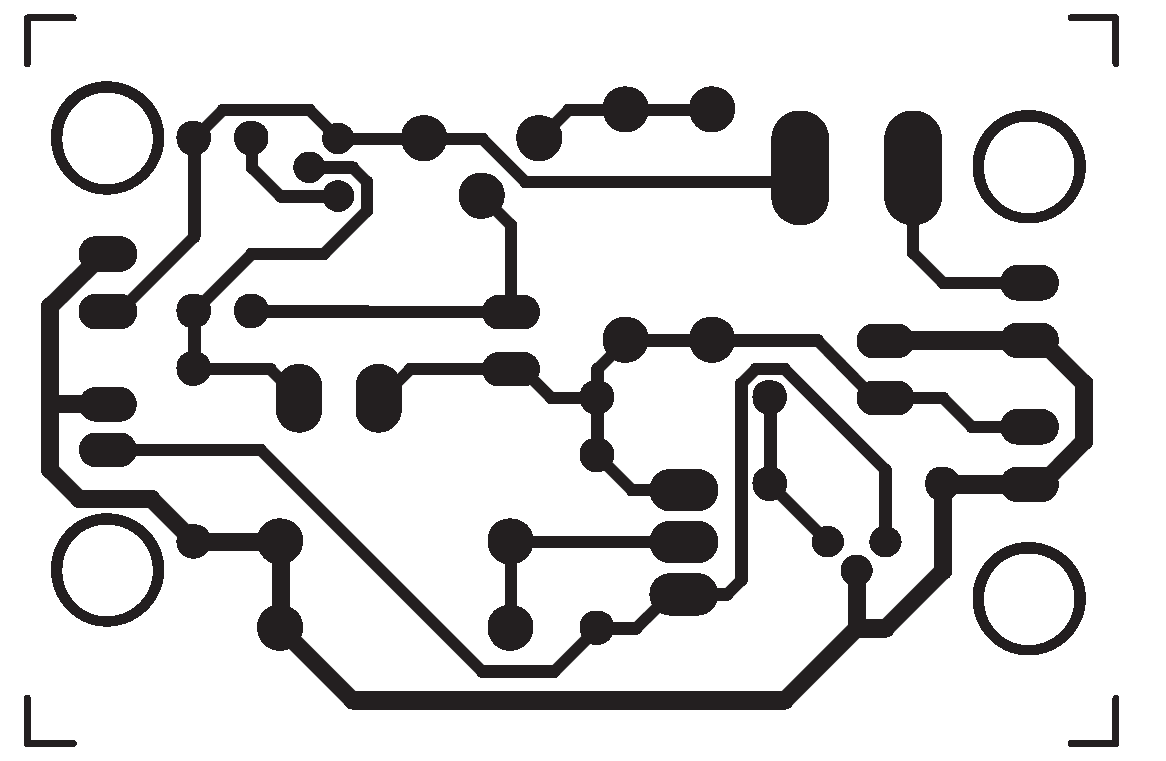

    Takie rozwiązanie przedstawiono w załącznikach. Całe urządzenie składa się z dwóch części - części stacyjnej z dostępem do 230V przy odbiorniku TV oraz z części znajdującej się przy samej kamerze. W pierwszej części układu do K1 podłączamy TV, do K3 podłączamy koncentryk. W drugiej części przy kamerze do K1 doprowadzamy koncentryk, K2 podłączamy kamerę a z K3 pobieramy zasilanie dla kamery.
    Za pomocą P1 nastawiamy prąd, za pomocą P2 nastawiamy napięcie jakie ma się pojawić na końcówce K3.

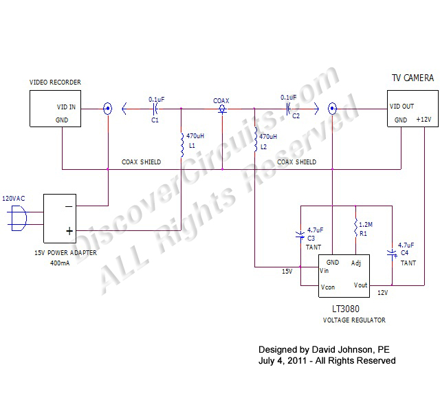

    Jak najbardziej... po koncentryku. Napięcie musi być z dobrej jakości zasilacza porządnie odfiltrowane. Jeśli koncentrykiem ma być przesyłany tylko sygnał TV i zasilanie kamery bez żadnego sterowania to wystarczy dać po kondensatorze i cewce na obu końcach kabla. Poniżej przykładowy schemat pokazujący mniej więcej wartości L i C jakich należy użyć. Widać, że stabilizator umieszczony jest tuż przy kamerze i zasilany z napięcia 15V. Być może przy kamerach małej mocy rzędu kilku Watt, niskooporowym dobrym koncentryku, niewielkich odległościach przesyłu takie rozwiązanie nie będzie konieczne i zasilacz stabilizowany będzie można umieścić przy rejestratorze, a przy kamerze co najwyżej elektrolit filtrujący ewentualne wahania napięcia. Na pewno ważna jest jakość cewek (i kondensatorów też). Wkrótce wypróbuję ten układ i napiszę co i jak.
