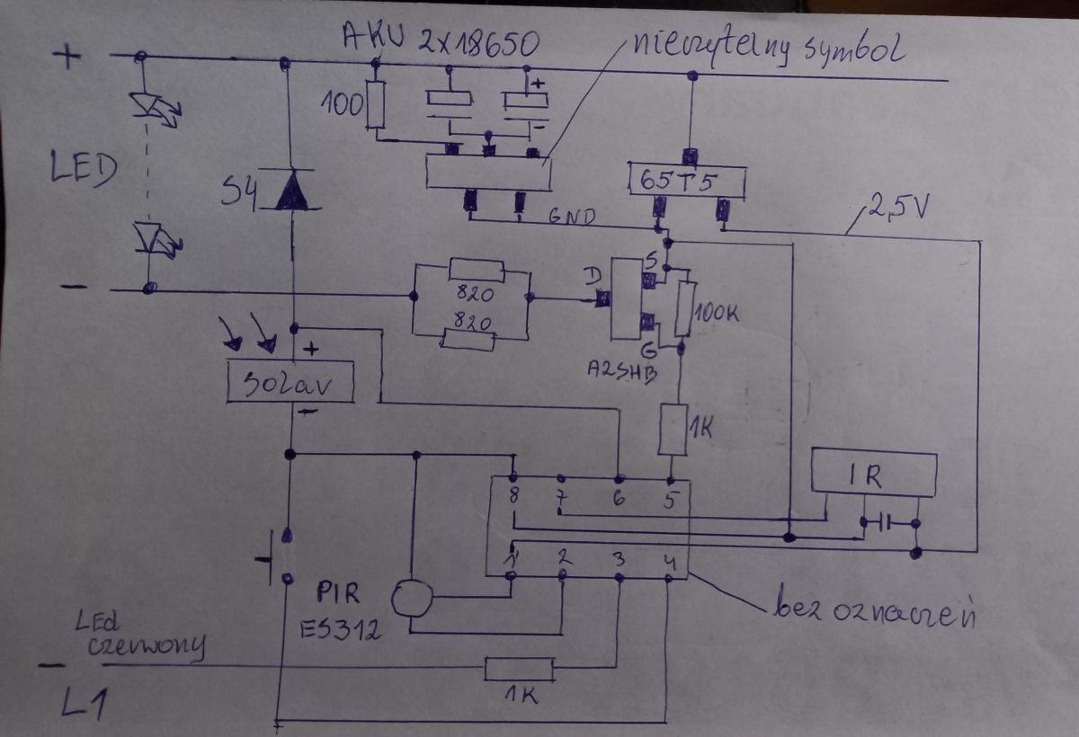

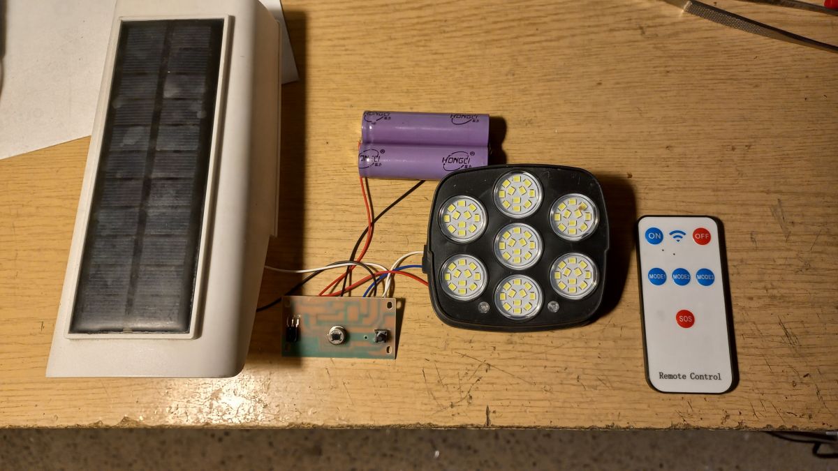

    Sąsiad podrzucił mi taką lampę solarną LED, którą można też sterować pilotem.
    Solarna lampa LED z pilotem przestała działać: oznaczenia układów, czujnik ruchu, A2SHB Solarna lampa LED z pilotem przestała działać: oznaczenia układów, czujnik ruchu, A2SHB Solarna lampa LED z pilotem przestała działać: oznaczenia układów, czujnik ruchu, A2SHB Solarna lampa LED z pilotem przestała działać: oznaczenia układów, czujnik ruchu, A2SHB Solarna lampa LED z pilotem przestała działać: oznaczenia układów, czujnik ruchu, A2SHB

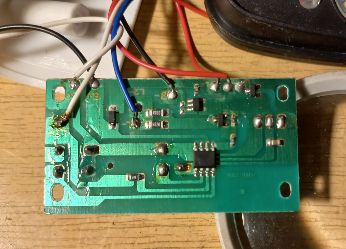

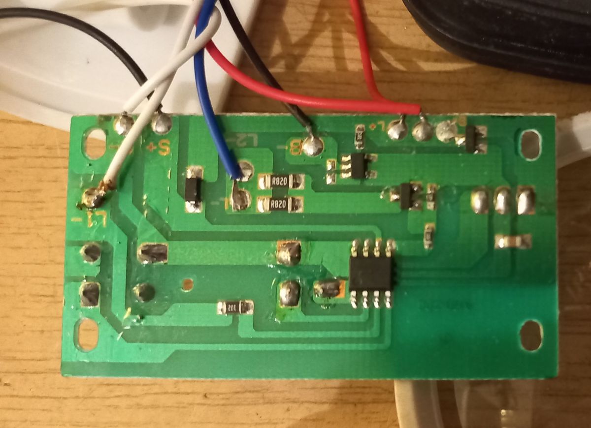

    Niestety przestala działać. Na płytce znajdują się dwa uklady,których nie można rozszyfrować. Ten, który podaje„-” akumulatora dalej jest sprawny więc nie ma się czym przejmować. Natomiast ten ośmionóżkowy nie ma wcale żadnych oznaczeń.
    Podobno mialo to tak działać:
    -po zwarciu przycisku zapaliły się LEDy
    -po drugim zwarciu przycisku zapalały się LEDy gdy zadziałał czujnik ruchu
    -po następnym zwarciu LEDy świeciły chyba połową mocy.
    Jeśli dobrze rozumiem na bramce tranzystora A2SHB powinie pojawić się „+”(2,5V).
    Czy zwieram przycisk czy też uruchamiam pilota na bramce cały czas jest „-”
    Wszystko wskazuje na uszkodzony ten scalak ośmionóżkowy.
    Tranzystor wydaje się sprawny- pomiar miernikiem( na ile można go pomierzyć).
    Po zwarciu S-D LEDy świecą.
    Czym zastąpić ten scalak, nie musi być sterowania pilotem.

    jak widzę zasilanie na pin1 i gnd na pin przeciwległy tzn. pin8 to z dużą dozą prawdopodobieństwa typuje mikrokontroler
    zobacz -> https://www.digikey.pl/en/products/filter/mic...aPNSZcBYpDJVa5eCxAcuvQaIlmArHKsUGBswZDk-uLiQA
    a pierwszy na liście ->http://ww1.microchip.com/downloads/en/DeviceDoc/ATtiny202-402-AVR-MCU-with-Core-Independent-Peripherals_and-picoPower-40001969A.pdf
    pozdrawiam

    Jeśli rzeczywiście jest to mikrokontroler to sam zakup nowego nic ci raczej nie da, nie masz wsadu do niego.
    Nie wiem czy nie łatwiej będzie wymienić całość na gotowy moduł

    Moduł, który proponujesz jest za duży.
    Może ten moduł byłby lepszy, bez sterowania pilotem https://pl.aliexpress.com/item/10050045576386...944154efbf8%2112000029604534742%21rec%21PL%21
    A może inne możliwości?

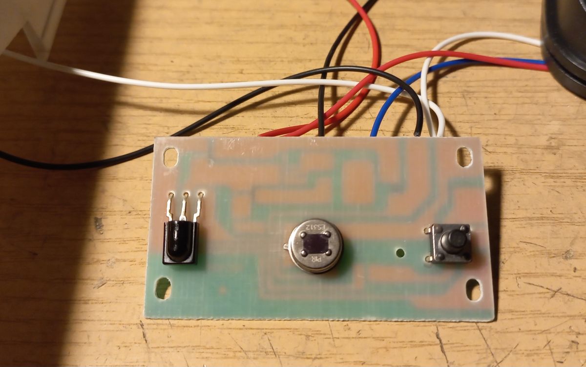

    A który element jest nadajnikiem.
  • #13 20508988
    bubu1769
    Posty: 8047
    Pomógł: 1174
    Ocena: 2351
    To jest antena nadawczo - odbiorcza, wysyła sygnał i mierzy czas jego powrotu po odbiciu.
    Tak jak czujniki ultradźwiękowe tyle że działa dookoła i może być schowana w obudowie (tylko że nie metalowej).

    Wiem jak działa czujnik mikrofalowy, niedawno naprawiałem zasilacz plafonu. A tu nic takiego nie widzę.
