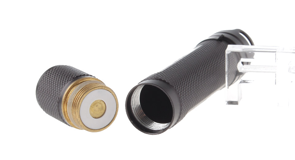

    Latarka LED Solarforce Z2, z przodu głowica z diodą może CRE, jeden paluszek, z tyłu inteligentny przycisk który "półwciśnięciami" ustalał moc świecenia oraz wył/wł. Latarka miała do 120lx plus cztery tryby zredukowane lekko piszczące, więc coś z przetwornicy / PWM.
    Najpierw czasami zawodziła, teraz całkiem.
    Chciałbym LED sprawdzić (głowicę świetlną), prądem stałym z jakiegoś źródła, ile to mA może być?
    Potem bym sprawdził sterownik/ciągłość zasilania (korpus). Czym go obciązyć, żeby jak najbardziej symulowało to diodę CRE? Rezystor bezindukcyjny ok 50 Ohm sporej mocy?
    Musi tam byc przetwornica podbijająca? Zwykle mówi się o module "sterownik".
    Z naturalnego napięcia paluszka 1.2V to przecież biały LED nie zadziała.
    Dobrze sobie planuję etapy diagnostyki?
    Zaleznie od tego co się potwierdzi, mogę coś kupić i naprawić, a nie była to najtańsza latarka.

    Latarka to Solarforce Z2, na jeden paluszek, 4 poziomy do mniej więcej 100 lumenów.
    Zawodziła tzn czasem po wyjęciu z plecaka nie świeciła, po stuknięciu w kolano jej pomagało, potem do końca używania (umownie do końca nocy) było OK. Co którąś zamianę akumulatorka czyściłem gwint pomiędzy korpusem a głowicą.
    Obecnie jako całość nie działa, zamierzam metodą eliminacji się dowiedzieć co padło, dioda czy sterownik. Mam na zasadzie porady z netu przyjąć że sterownik? To zwykle pada?
    głowica
    Z opisów, to na segmencie diody nie ma żadnych "technicznych" tylko www producenta.
    Jakimi parametrami prądu sprawdzić LED?
    Jak to jest łączone gdyby chcieć zdemontować? Jakiś gwint drobnozwojowy, klej mam podgrzać?
    Tył
    Co do przypuszczeń o demontaż "dupki" to gumkę wyłącznika otacza pierścień z dwoma niewielkimi podcięciami. To się odkręca? jeszcze nie dobrałem klucza do tego
    Sterownik
    jak sobie wyobrazić pracę sterownika latarki 1.5V. Musi podnosić napięcie, ale próbuję sobie wyobrazić schemat gdy wszystko jest połączone w szereg przez baterię, i nie umiem

    Nie jest wszystko połączone w szereg. Na obudowie latarki jest minus. Dioda podłączona do wyjścia sterownika i obudowy latarki. Sterownik bierze zasilanie z plusa baterii i obudowy połączonej z minusem. Włącznik rozłącza minus zasilania.

    Plus baterii dotyka środkowej elektrody głowicy, dopiero jak prąd przejdzie całą głowicę, może "wrócić" na obudowę.
    Nie widzę gdzie by miał być obwód równoległy. Dla mnie szeregowy.
    O ile sterownik jest w "dupce" nie wyobrażam sobie inaczej. A jest w głowicy? Nie umiem przeczytać materiałów marketingowych, gdzie on naprawdę jest?

    Minus elektroniki w głowicy jest połączony z obudową latarki. Często połączenie to jest zrealizowane przez metalizowane "ząbki" na obwodzie płytki drukowanej które dotykają do obudowy. Dlatego nie ma tu mowy o połączeniu szeregowym.

    Głowica pobiera ok. 5mA
    Na korpusie z wyłącznikiem (czy to czysty wyłącznik???) jest napięcie zależnie od jego pracy (pod obciążeniem, więc przyjmijmy jest sprawny)
    3. Jak by ewentualnie szedł demontaż takiej głowicy?

    Najczęściej elektronika jest umieszczona w górnej części latarki a na dole jest tylko włącznik. A żeby to sprawdzić musisz rozebrać głowicę z diodą i sprawdzić co jest w jej wnętrzu.

    Po umiarkowanie siłowej probie rozkręcenia głowicy - Cud!!!! Panocku !!! - działa.
    Wątku chwilę nie zamykam, chętnie usłyszę dyskusję głownie o (de) montażu.
    Latarka nie ma oficjalnych części i nie ma oficjalnego sposobu na naprawianie.
    Na dwóch wiodących polskich forach latarkowych nie spotkałem sposobu na ten typ.
    Co do głowicy, są dwa rozbieżne sposoby, siostrzana Z1 (na litowe) jakoby przez rozkręcanie, lub przez usunięcie tego wciskanego białego pierścienia. Obecnie ta wiedza ma dla mnie wartość teoretyczną, zobaczymy jak to pochodzi

    Dioda to XP-G2, katalogowy prąd to 1,5A. Na dobrym podłożu, z dobrym radiatorem wytrzyma nawet 2,5-3A.
    Mosiężna część wykręca się z części aluminiowej. W ten sposób masz dostęp do diody. Sterownik demontuje się przez wyciągnięcie tego białego tworzywa, następnie można wyciągnąć sterownik. Najprawdopodobniej winą jest brak kontaktu pomiędzy sterownikiem, a mosiężną częścią głowicy.
    Tutaj masz zdjęcia:
    http://budgetlightforum.com/comment/648808#comment-648808
