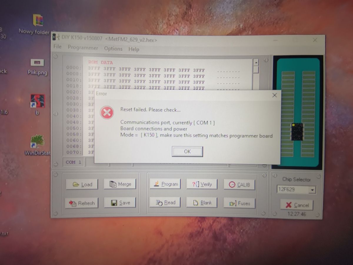

    Witam kupiłem ostatnio kilka układów pic i chciałem je zaprogramować ale nie potrafię szukam osoby która mi pomoże wyjaśnić problem z programatorem. Układy jakie chce zaprogramować to 12F629 chce zrobić prosty projekt wykrywacz Fm2 z różnicom kolorów.

    ten PIC to jeden ze starszych i prostrzych ukladow, powiniengo obsluzyc praktycznie kazdy programator.
    Jezeli to zabawa chwilowa/jednostkowa to przemysl budowe najprostrzego ukladu ktorym byl JDM.
    Wspomniany k150 obsluguje tylko kilka typow ukladow sprawdz czy twoj jest na liscie. Osobiscie uzywalem jeszcze kilku np. ICPROG ktory obsluguje wiekszosc starszych ukladow i ma dosc przyjemny interface, odbsluguje dodatkowo sporo roznych sprzetowych interface. Odkad dostepnosc PicKit'a 2 i 3 jest tania i latwa uzywam tylko ich a to dlatego ze nie ma problemu z kompatybilnoscia czy nieobslugiwaniem jakiegos chipu.

    Układ jest na liście tylko nie che mi zaprogramować układu i wywala błąd podczas uruchomienia programatora.

    W programie musisz ustawić własciwy port com. Sprawdz w menadzerze urządzeń windows na jakim jest programator.

    wyglada na blad portu szeregowego,
    - czy port jest wogole widoczny w systemie?
    - zainstalowales drivery do portu (PL2303xxx)
    Z tego co widze to programator widzi PIC'a masz wartosci 3FFF ale nie ma komunikacji z oprogramowaniem

    Dzięki za radę już problem naprawiłem zainstalowałem najnowsze sterowniki i problem zniknoł tylko nie mogę sprawdzić czy pamięć którą wgrałem jest poprawna jak podpinałem do układ do projektu to nie włączał się.
    - programator/oprogramowanie ma funkcje weryfikacji, ktora sprawdza co sie wgralo (wzgledem pliku zrodlowego) i czy poprawnie.
    - to ze sie nie uruchamia moze wynikac z roznic w ukladzie np. nieco inne komponenty/elementy czy bledow w ukladzie.
