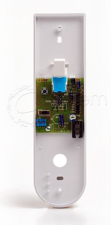

    spędziłem sporo czasu na przeszukaniu całego forum ale nie odnalazłem odpowiedzi. Z różnych przyczyn musze mieć płynną regulację głośności.
    Mam zbyt głośny domofon z opcją sygnału 0/max, który mogę jedynie wymienić na odpowiednik z regulacją głośności ICA2 PD2 (regulacja 0, 50%, max). Obawiam się, że ustawienie 50% może być nadal za głośne.
    Czy do cyfrowego unifonu mogę po prostu zamontować potencjometr np obrotowy, na kablu z sygnałem (wyprowadzić potencjometr na zewnątrz obudowy). Jestem laikiem elektronicznym (lutować potrafię :) )więc jeśli takie rozwiązanie jest możliwe proszę o poradę jaki potencjometr, o jakich parametrach zamontować oraz w którym miejscu się wpiąć. Czy mogę to zrobić przed wejściem kabla do zworki czy np, wylutować istniejące rozwiązanie on/of i tam się wpiąć z potencjometrem.

    Co jest za głośne - dźwięk wywołania czy rozmowy po podniesieniu słuchawki?

    Dźwięk wywołania

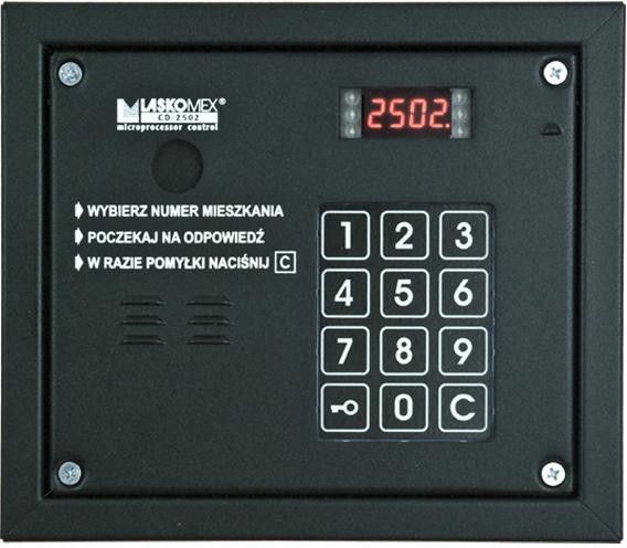

    Nie możesz się tak wpiąć.
    Pokaż zdjęcie panelu z którego się dzwoni do lokalu.

    Jest to centrala Laskomex CD 2502 Unifon cyfrowy DG-1 - przeróbka na płynną regulację głośności
