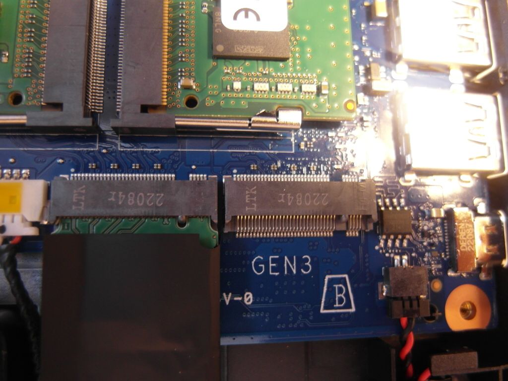

    Jeszcze raz dzięki, nie jest tak źle z tłumaczeniem:
    ..."będziesz mieć również dwa gniazda na M.2 SSD, jedno na M.2 NVMe Gen 4 SSD, a drugie na M.2 NVMe Gen 4 3/SATA SSD"...
    Acer Aspire A715-51G - Instalacja sterowników W11/64 na W10/64, Dysk SSD M.2, PCIe Gen.4
    czyli ten lewy zajęty będzie gen.4 a prawy gen 4/3, czy to znaczy, że można włożyć gen4 lub gen3?

    Na zdjęciu płyty mamy napis GEN3, więc prawdopodobnie będzie to złącze działające właśnie z taką szybkością, oczywiście można tam również włożyć dysk GEN4, ale pewnie zwolni do prędkości GEN3. Ewentualnie może być taka opcja, że jeśli tylko ten jeden slot jest zajęty wtedy pracuje z prędkością GEN4, a jeśli oba to ten drugi z GEN3. Sugerując się jednak opisem myślę, że to drugie złącze działa po prostu z prędkością GEN3.

    Ten drugi dysk chcę wykorzystać do robienia kopii/archiwizowania tego pierwszego, zatem jak 1-szy będzie Gen.4 a drugi Gen.3 to zapewne nie będzie to miało większego znaczenia?

    Nie będzie miało. Różnica jest w szybkościach, GEN4 jest interfejsem szybszym od GEN3, tak samo jak SATA3 od SATA2. Reszta pozostaje bez zmian.
