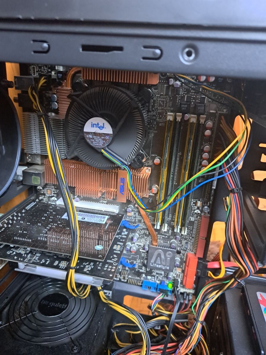

    Między maximusem a Rampage Formula różnica jest ogromna - inny chipset, chociaż z wyglądu różnią się tylko naklejką na mostku południowym. Maximus Formula SE i zwykła edycja to to samo, tylko SE ma blok wodny.
    Kiedyś miałem Rampage formula (X38), z blokiem od Maximusa SE. Ale to pięknie chodziło :)

    Ogólnie Asus leciał wtedy po najmniejszej linii oporu (wiele płyt z tej serii posiadam obecnie lub posiadałem):
    Na wspólnym lub bliźniaczym laminacie były konstrukcje oparte o pamięć DDR2:
    -P5E (X38, DDR2, brak dodatkowych złącz wentylatora, czujników temperatury i LED Postera, 1xLAN)
    -Maximus Formula (X38 DDR2, dodatkowe złącza wentylatorów, LED postera, czujników temperatury, inny niż p5e radiator, naklejka na logu p5e, 2xLAN)
    -Rampage Formula (X48 DDR2, dodatkowe złącza wentylatorów, LED postera, czujników temperatury, inny niż p5e radiator, napis Rampage Formula na PCB 2xLAN)
    Płyty różniące się między sobą oparte były o pamięć DDR3 i 1 model oparty był na DDR2:
    -Maximus Extreme (X38, DDR3, 3 sloty PCIE, LED Poster, złącza czujników temperatury, inny układ chłodzenia 2xLAN)
    -Rampage Extreme (X48, DDR3, LED Poster, złącza czujników temperatury, inny układ chłodzenia, 2xLAN - najwyższy wręcz kolekcjonerski model)
    -Maximus II Formula (P45, DDR2, LED Poster, złącza czujników temperatury, inny układ chłodzenia - zbliżona wyglądem do Rampage Extreme 2xLAN)
    Mogłem coś pomylić ale z grubsza tak to było. Przez to że P5E, Maximus Formula i Rampage Formula to płyty korzystające w zasadzie z tych samych podzespołów w tej samej konfiguracji i na niemalże identycznym PCB - mogą działać na zamiennych BIOSach (nie wiem jak BIOS od Rampage Formula). Wiele wyższych modeli również miało LED'y wskazujące napięcie w kilku miejscach na płycie, obsługiwały w zasadzie te same procesory.
    P5E odróżnisz od Maximus Formula (zdarza się że ktoś odklejał naklejkę z modelem) po wcześniej wymienionych rzeczach:
    -brak dodatkowych złącz wentylatora,
    -brak złącz czujników temperatury,
    -brak złącza LED Postera,
    -Nieobsadzony drugi wbudowany LAN,
    -Radiator o prostych nieponacinanych finach.
    Jednak niektórzy wgrywali BIOSy od wyższych modeli, które były lepiej zoptymalizowane pod kątem OC.

    To jest P5E widać choćby po radiatorach. Jest to fajna budżetowa propozycja, bo za maximusy/rampage sobie ludzie więcej liczą, a jest to prawie to samo. Jak temat wyczerpany, możesz zamknąć temat.
